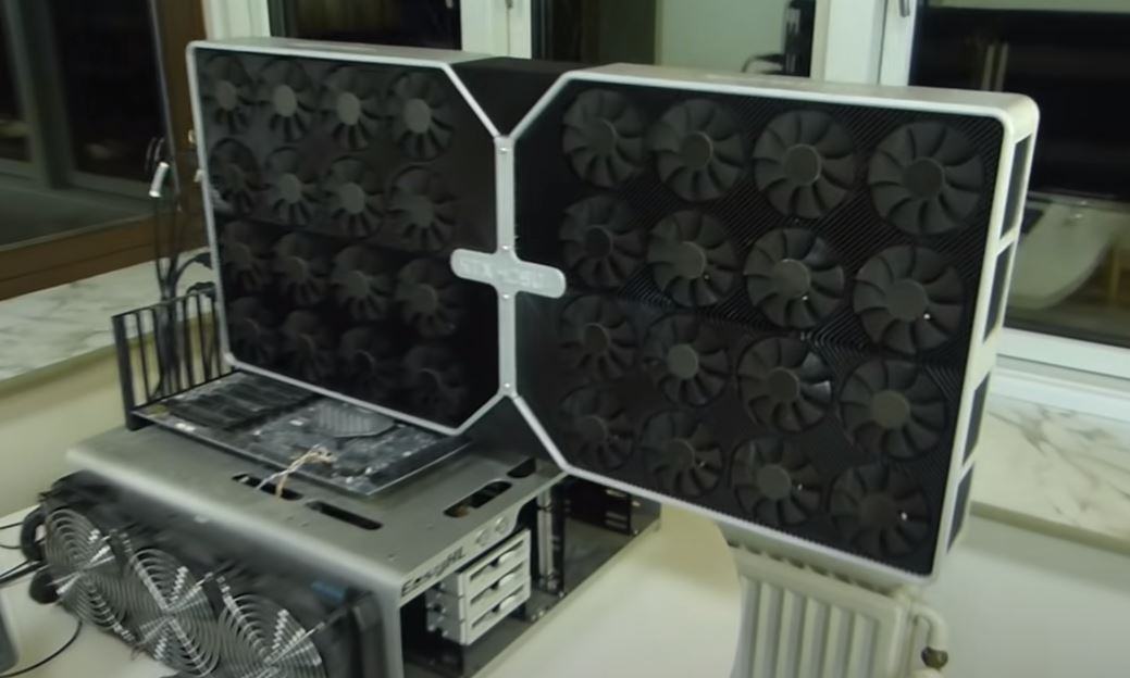

8 oder 18x Lüfter mit hoher RPM und statischem Druck, bei 180 und 200 mm Lüftern bleibt halt nur wenig Auswahl.
Wenn dir die Lautstärke egal ist dann 18 Lüfter.

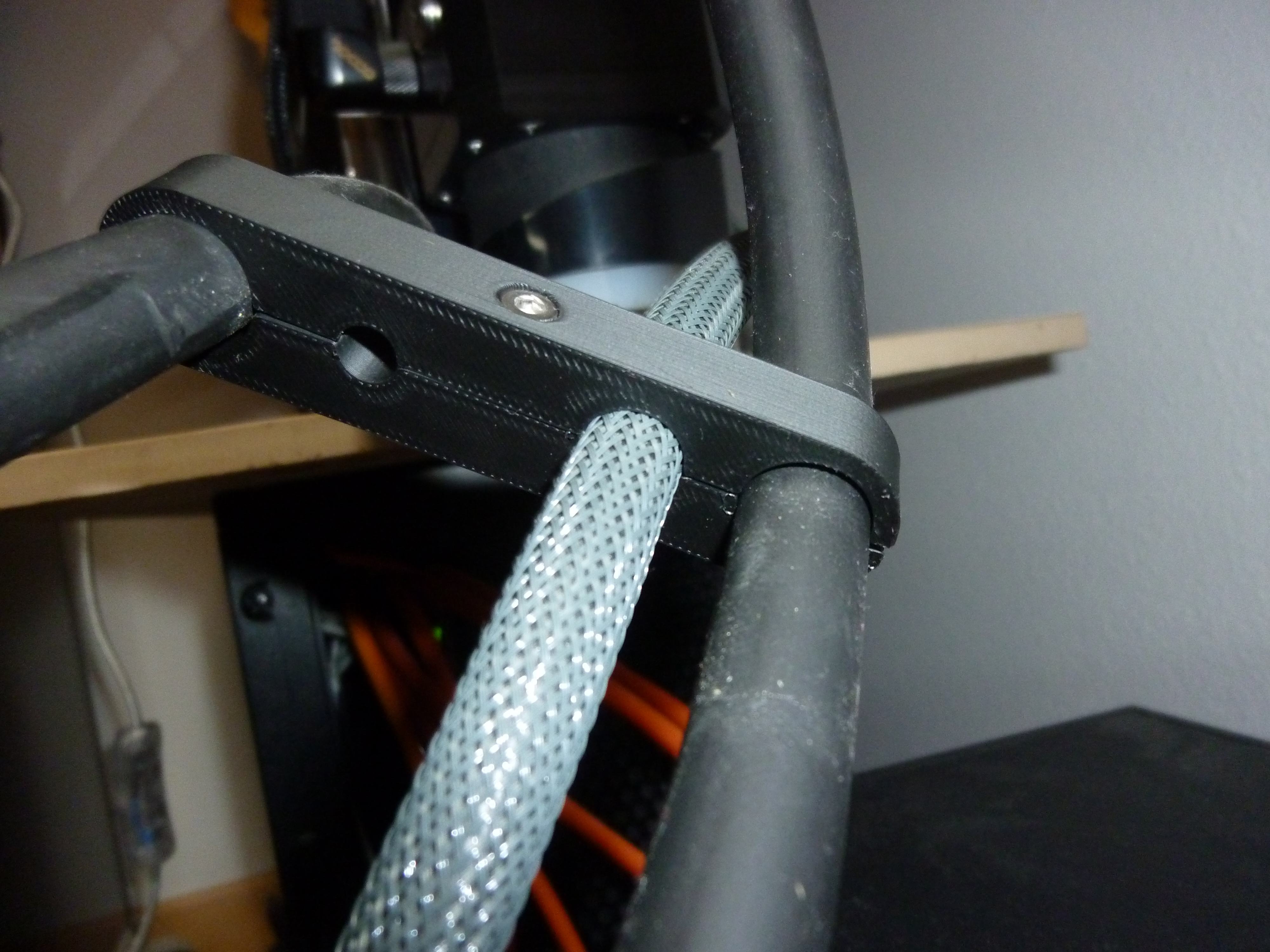

So, letzte Tat vorm Urlaub: gerade kam per Post was Kleines Ausgedrucktes, was mir @Der Stephan als Testexemplare zugeschickt hat. Danke, freut mich :bigok:
Sind zwei Schlauchhalter (für meine TPV Schläuche von ALC), bei denen zusätzlich eine Öffnung für mein Neutrikkabel vorgesehen ist. Schnell noch probiert & fotografiert - passt, wackelt und hat Luft.
Nächstes Jahr soll meine kleine Faltkiste in's Nebengebäude und der eine Mo-Ra darf dann die Wärme in einen angrenzenden überdachten Anbau pusten.
Dann werde ich mir noch ein paar weitere von den Teilen gönnen, da schon sehr praktisch, alles ordentlich verlegen zu können.
Dann kommen meine ja auch bald, bin gespannt.

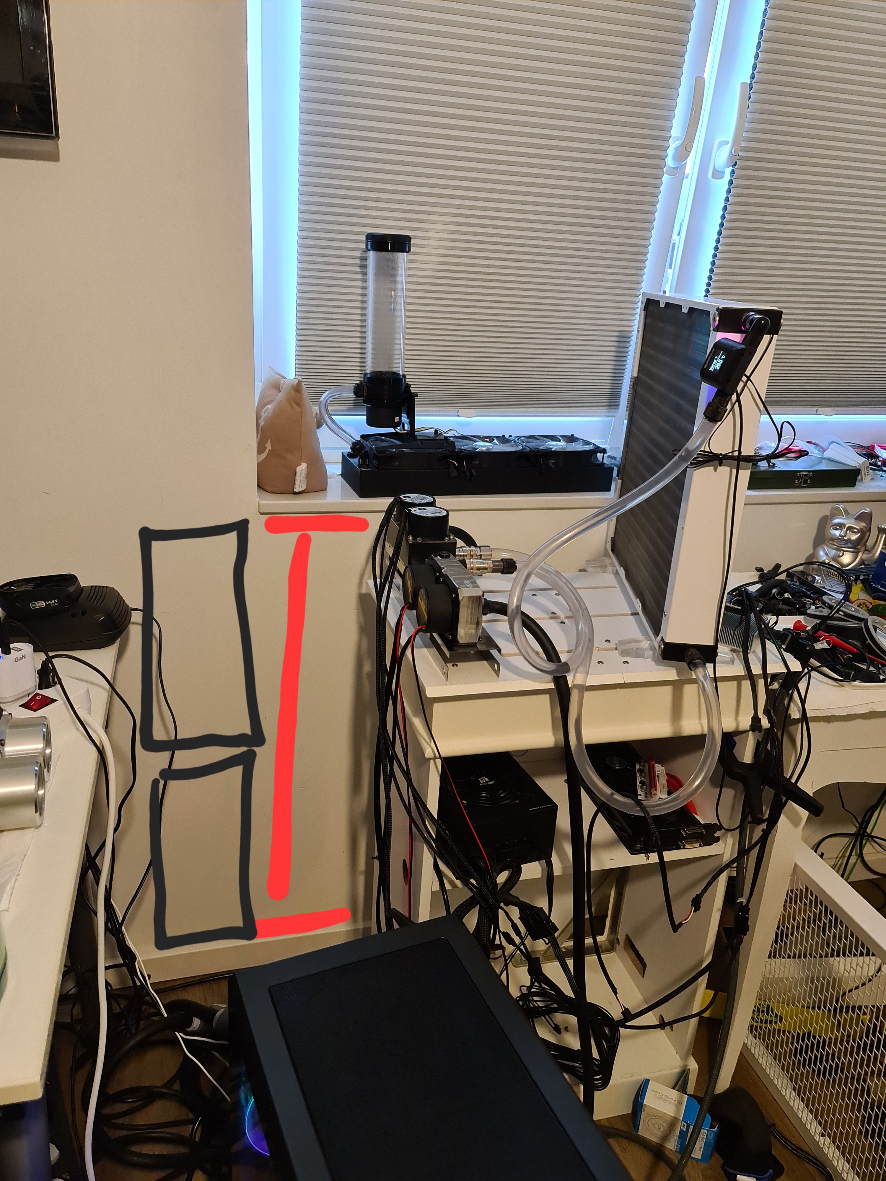

So habe fast alle Teile mittlerweile zusammen um endlich zu starten
Jetzt stellt sich mir die Frage ob der Mo-Ra oben auf dem Schreibtisch seinen Platz einnimmt oder ich ihn via zwei Adapterschienen ans Case baue...
Da ich ein Meshify C Mini habe ist etwas Gebastelt nötig...
Der passt nicht ans Case...
Wäre ich ja sonst selbst drauf gekommen

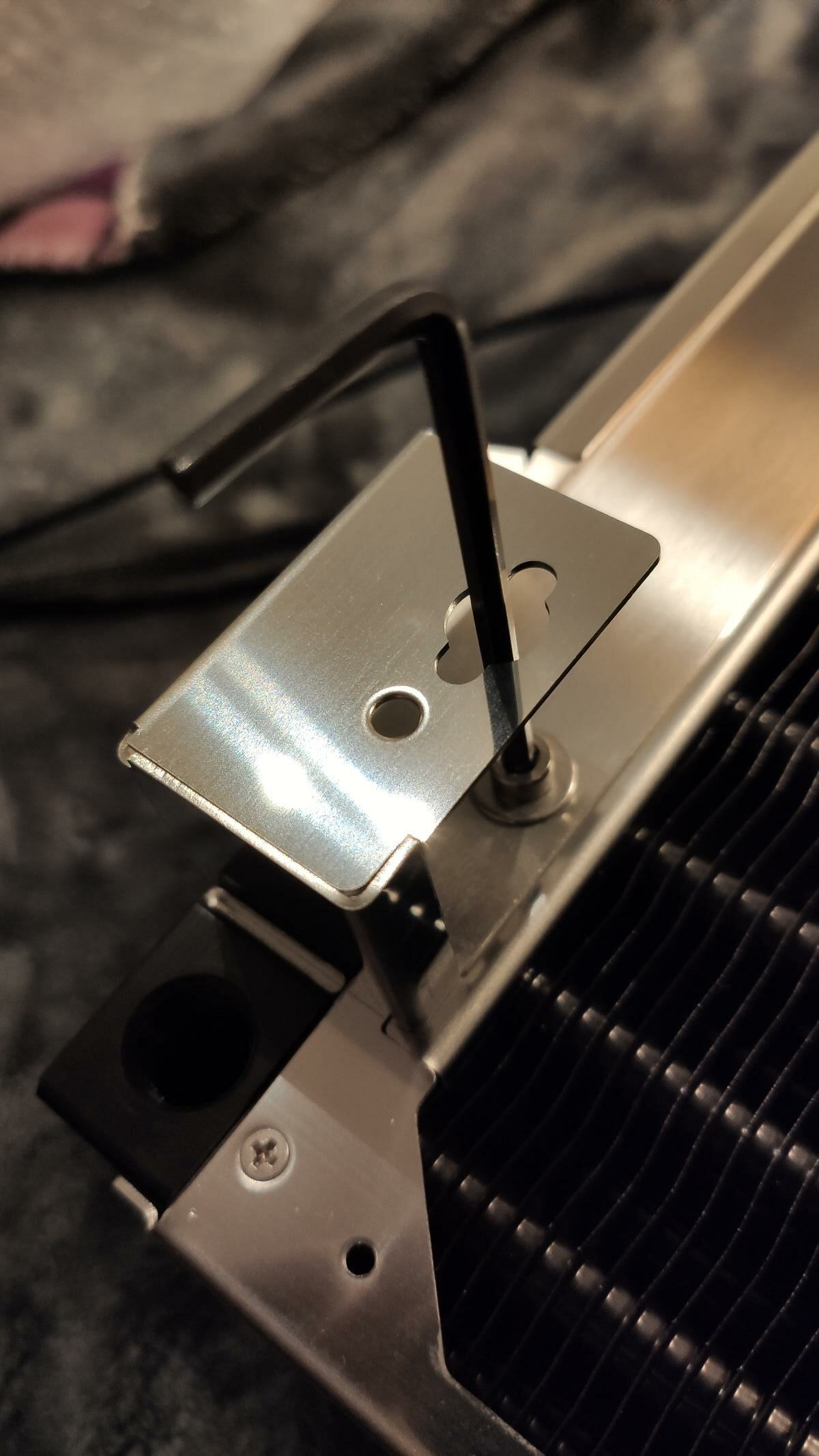

Wir haben unseren MO-RA3 Wall Mount überarbeitet. Dieser hat nun eine höhere Kompatibilität wie bspw. zum Dualtop Modul oder dem HEATKILLER Tube Ausgleichsbehälter. Des Weiteren geht auch die Montage einfacher von der Hand. Der MO-RA muss nun nur noch eingehängt werden :) Auch optisch wirkt das neue Kit deutlich wertiger (y)
Es gibt immer was zu optimieren. Persönlich fand ich den alten Wallmount prima und mit dem polierten Edelstahl auch sehr hochwertig.

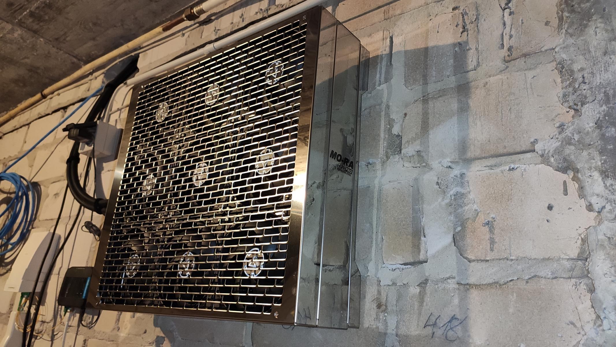

Das sieht aber sehr interessant aus. Ich nehme an, dein Rechner steht direkt im Raum darüber? Steht er auf dem Boden oder auf dem Schreibtisch. Welche Pumpe nutzt du und wie sind deine Durchflusswerte?
youngtimer hat dazu mal einen beitrag verfasst, google mal nach keller-mora :d
Das ganze Projekt hat hier im LiquidLuxx seinen Anfang genommen. https://www.hardwareluxx.de/community/threads/intern-zu-extern-keller.1288509/
Wie du schon vermutest steht der PC im Büro über dem Keller. Einmal befüllt, braucht man für den großen Loop braucht man aber gar nicht so eine starke Pumpe da das ja ein geschlossener Kreislauf ist. Anfangs lief das System mit einer Alphacool DDC 310 mit nur 10 Watt Leistung. Das reichte für 80 l/h. Inzwischen ist aber unten am MoRa noch eine Barrow DDC.
Da bei mir nun auch Glassfaser im Haus liegt, und dieses vom Keller ins Büro muss, werde ich in dem Atemzug meinen MoRa in den Keller bauen. Ein Paar Fragen hätte ich dazu aber noch.
1. Welche Schnelltrenner sind zu empfehlen? Ich möchte da so wenig Durchfluss wie möglich verlieren.
2. Ein Durchflusssensor mit Temperaturfühler soll im Keller installiert werden. (Eingang am MoRa) Ich habe eine D5 Next im Gehäuse (Ausgang vom Mora) und der neue DFM sollte mit der Aquasuit funktionieren. Im Auge habe ich diese beiden, wobei der EK meine Nr. 1 wäre
-ES Durchfluss- und Temperatursensor HighFlow mit Tachosignal
-EK-Loop Connect Flow Meter Durchflusssensor
vielleicht gibt es hier auch noch andere die ich nicht auf dem Schirm habe?
Hast du den Thread ansatzweise durchgelesen?
Wird alle naselang wiederholt. 😬
Für den Keller und Langlebigkeit bei 16/10er-Schlauch (idealerweise EPDM) die CPC NS6 mit 12,7 mm Schlauchanschluss empfehlen.
Der DFM der D5N taugt nichts, den bitte komplett aussen vor lassen.
Der High Flow Next ist zwar klasse, aber zu teuer als dass das Display und RGB lohnen.
Würde dir schon zu einem Aquacomputer Gerät raten.
Ich weiss leider immer nicht, ob es der High Flow 2 oder High FLow LT ist.
3. Thema Kabelverlängerung: 2m sollten reichen. Gibt es für die Lüfter und den Sensor fertige Kabelverlängerungen oder muss ich das selbst anfertigen?
Hier kann man ganz konservativ einzelne Litzen nehmen oder sowas wie eine Neutriksteckverbindung (hat sich sehr bewährt), letztere ist jedoch wesentlich aufwändiger, teurer und erfordert technisches Verständnis und etwas handwerkliches Geschickt 😬
Anschlusskabel USB, 5V und 12V, z.B. für Quadro, Pumpe und Lüfter, 5 polig
Das hier gezeigte Anschlusskabel kann über mehrere Meter sowohl die Stromversorgung als auch USB vom PC zum MO-RA3 bringen. Die Belegung des XLR Steckers kann frei gewählt werden, es wird empfohlen, die Schirmung der Signalleitungen auf einer Seite des Kabels zu erden. Außerdem sollten die beiden Buchsen geerdet werden.
Zum Anschluss der Buchen an den PC empfiehlt es sich, einfach das original USB Anschlusskabel zu teilen und im Mora den Miniatur-Stecker zu verbauen und im PC den internen Header. Genauso kann ein Molex Y-Stromkabel mit gewinkelten Steckern genutzt werden, um im PC Strom vom Netzteil abzugreifen und den Quadro mit Strom zu versorgen.
Vom internen USB Header werden nur die beiden Signalleitungen benötigt (grün und weiß), der Strom sollte direkt vom Netzteil kommen.
Im MO-RA muss dann der 5V und GND Anschluss sowohl an den Quadro USB Anschluss als auch an den Molex gelötet werden, 12V müssen nur zum Molex.
