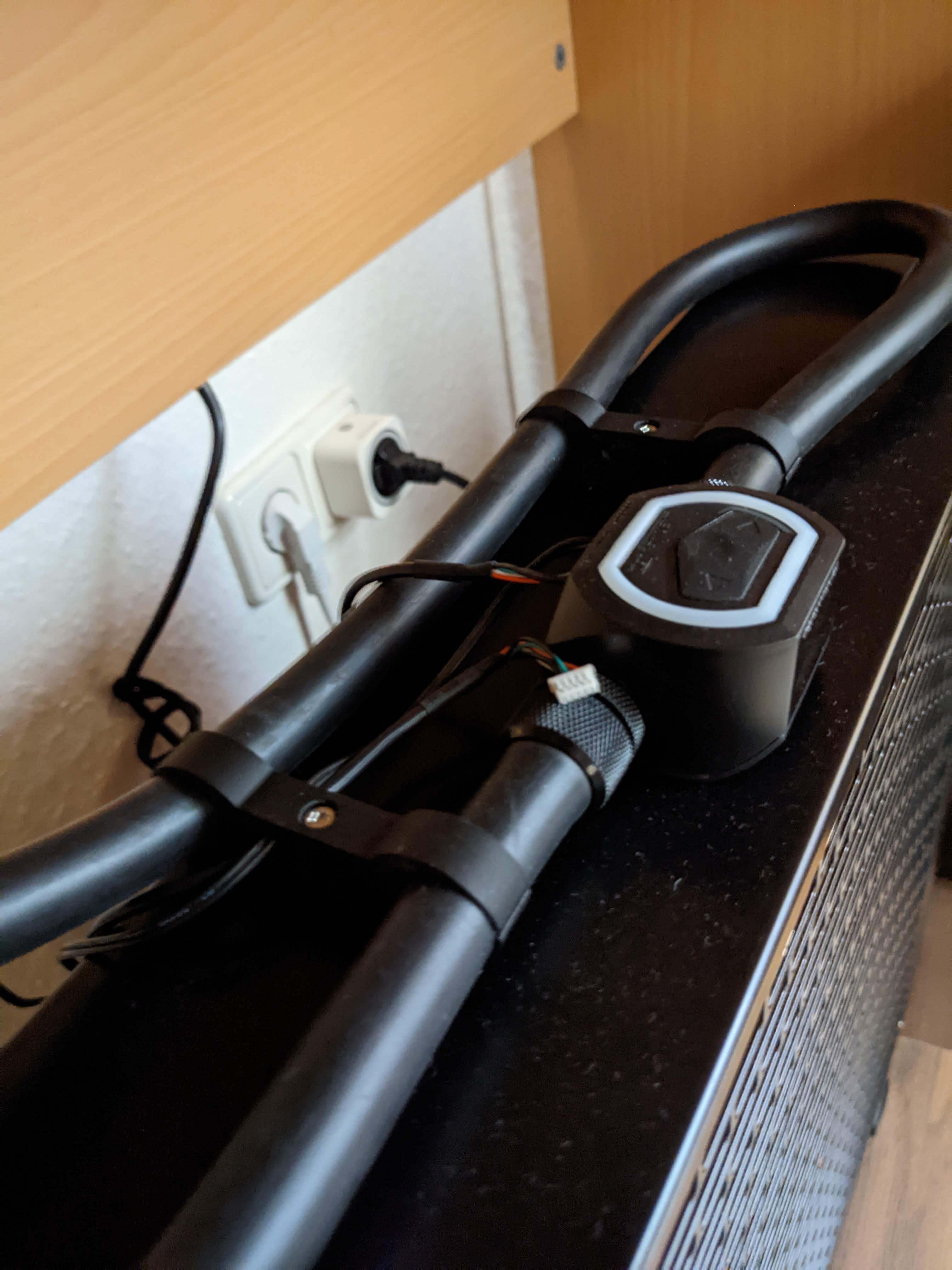

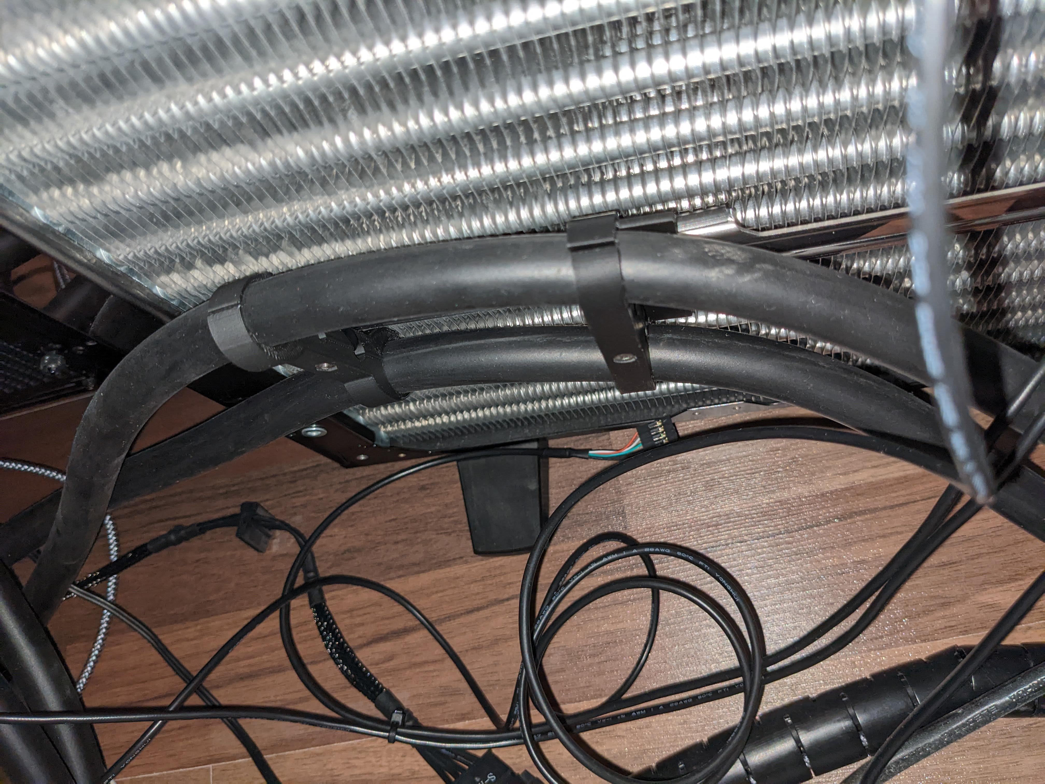

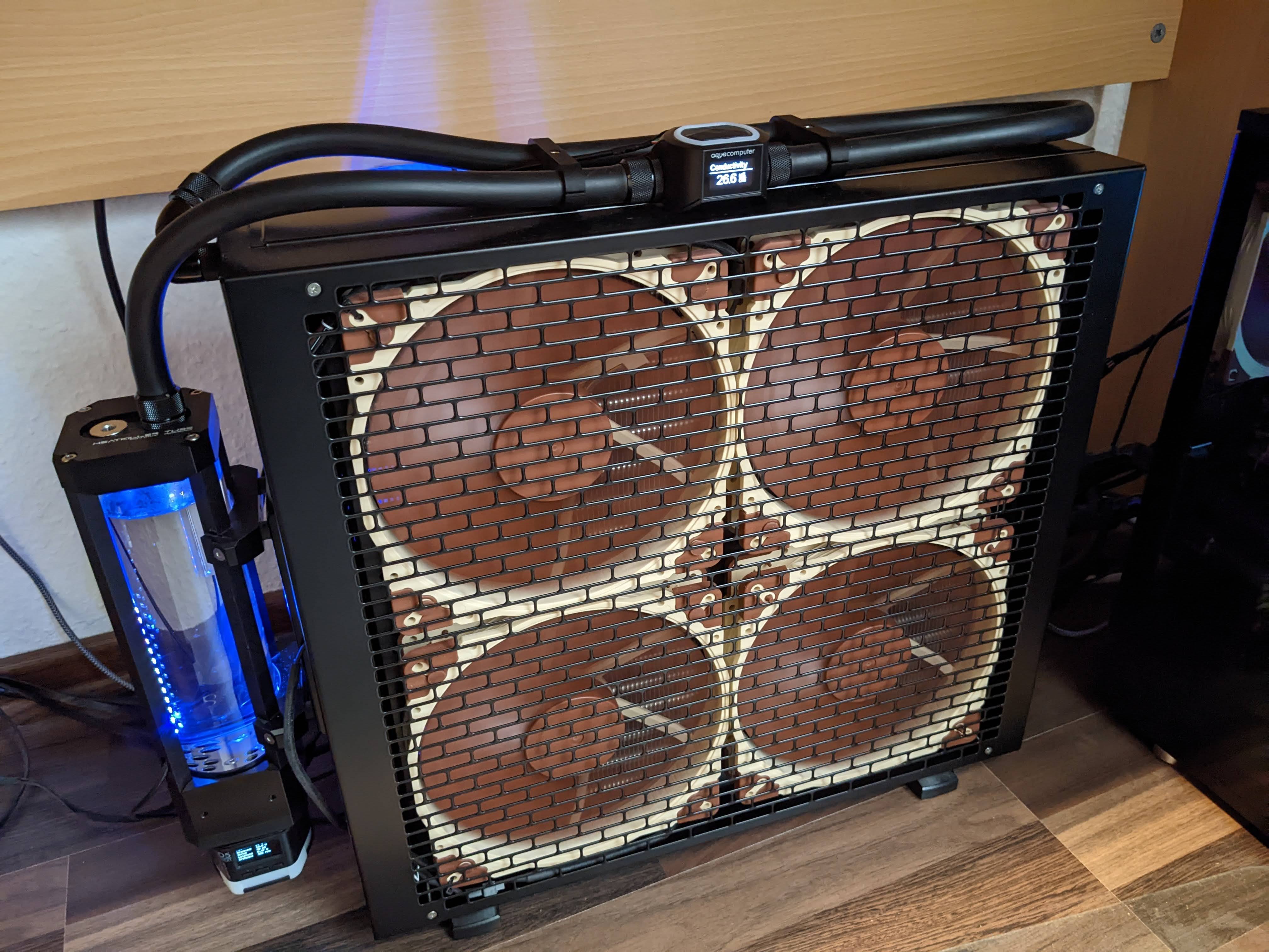

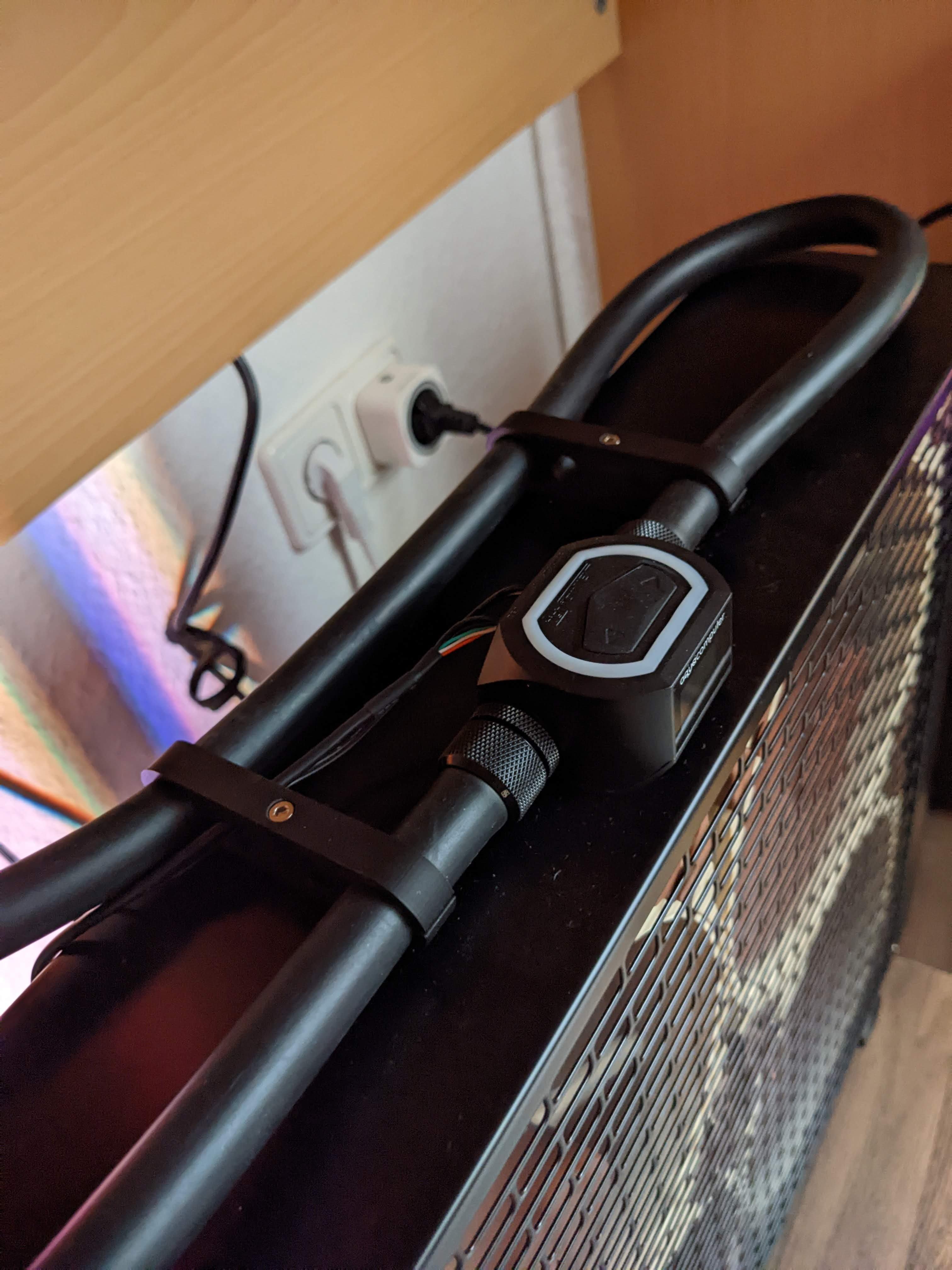

@Der Stephan hat mir neue Versionen seiner Schlauchklemmen zukommen lassen und außerdem noch Klemmen die man direkt an den Lüfterschienen des Mora befestigen kann.
Daher gibts jetzt, wo ich grad ne Minute Freizeit habe, einfach mal ein bisschen Bilder Spam ^^
Klemme ohne / mit Schlauch an Lüfterschiene:
Die Klemme ganz links ist noch eine alte die momentan einfach mit Kabelbindern befestigt ist. Die kommt raus sobald der nächste Wasser/HW Wechsel ansteht. Die vordere Klemme wird benutzt sobald ich neue Fittinge habe um direkt im 90° Winkel aus dem AGB rausgehen zu können. Die Schläuche laufen dann hoffentlich schön bündig am Mora entlang.
Außerdem hab auch direkt die 90° Winkelklemmen gegen die neue Version getauscht (Links alt, rechts neu). Sieht wie ich finde hübscher aus ohne die "Delle" in der Mitte. Die Klemmen können einfach hinten an den vorhandenen Mora Bohrungen befestigt werden.
PXL_20221003_115138934.jpgPXL_20221003_120221888.jpgPXL_20221003_120246669.jpgPXL_20221003_120233227.jpg
Sorry für das Kabelchaos, da muss ich nochmal was gegen unternehmen :)

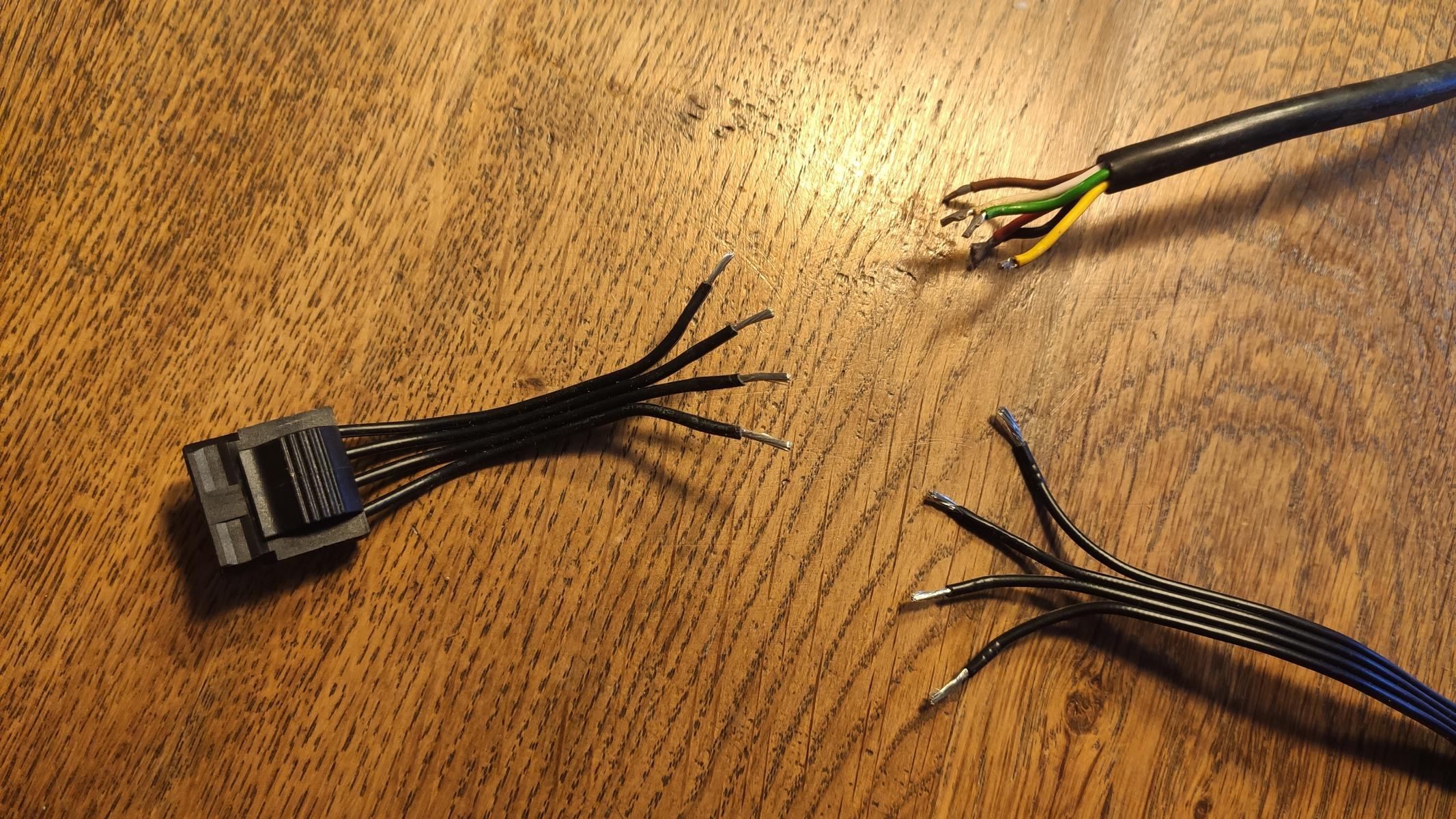

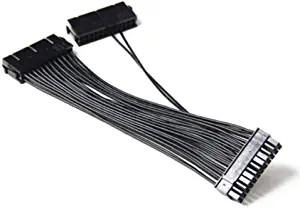

Mal ne Frage an die Leute die noch ein Netzteil beim Mora stehen haben. Wie wird das aktiviert?
Hab mir überlegt 2 kleine Kabel zu legen und die an die Pins vom ATX Stecker zu löten (com und ps_on) und die dann zu meinem PC an die gleichen Pins zu löten.
Unbedingt nein, ich hab nur ziemlich hohe Leistungsverluste auf der langen Leitung mit 12 und 5V. Am Ende kommen nur noch 10,5V an statt 12.
Ich bin ziemlich altmodisch unterwegs mit einer fernbedienten Steckdose. Funktioniert generell wunderbar. Schöner wäre natürlich eine smarte Steckdose aber ich habe noch nichts gefunden die sich automatisch an- und ausschaltet wenn der Rechner startet.
Dann lieber altmodisch ^^ Die Fernbedienung liegt eh immer auf dem An/Aus-Schalter des Rechners und runterfahren ist bei mir noch gelebte Realität.
Für @****** habe ich mal ein SFX-Netzteil als externes Netzteil abgesetzt. Das haben wir mit einem Relais mit dem Hausnetz angebunden welches vom Hauptrechner freigeschaltet wurde sobald das System gestartet ist.
Alternativ kann man wie @Youngtimer zeigt auch ein entsprechendes Kabel mit ordentlichem Querschnitt nutzen. Habe in letzter Zeit das ein oder andere Kabel für Mitglieder konfektioniert. Btw., habe heute Morgen erst Leitung bestellt für @Hummel1980 ;)
@PeterPWN Was hast du denn als Verlängerung genommen. Ich hatte noch 5-adriges Stromkabel, hat gut funktioniert für die 7 Meter.
Habe ein 3 adriges, 2,5mm2 (5V,12V,Ground). Zusätzliche aktive USB Verlängerungskabel.
Ja das mit der Funksteckdose ist mir bisschen umständlich, will eigentlich das das auch mit angeht sobald ich den PC anschalte. Könnte natürlich den PC und das Netzteil an die Funksteckdose hängen.
Dachte aber mit dem 2 adrigen ATX Poweron Kabeln wäre das auch ne schöne Lösung.
edit: Habe aktuell 12M Kabel.

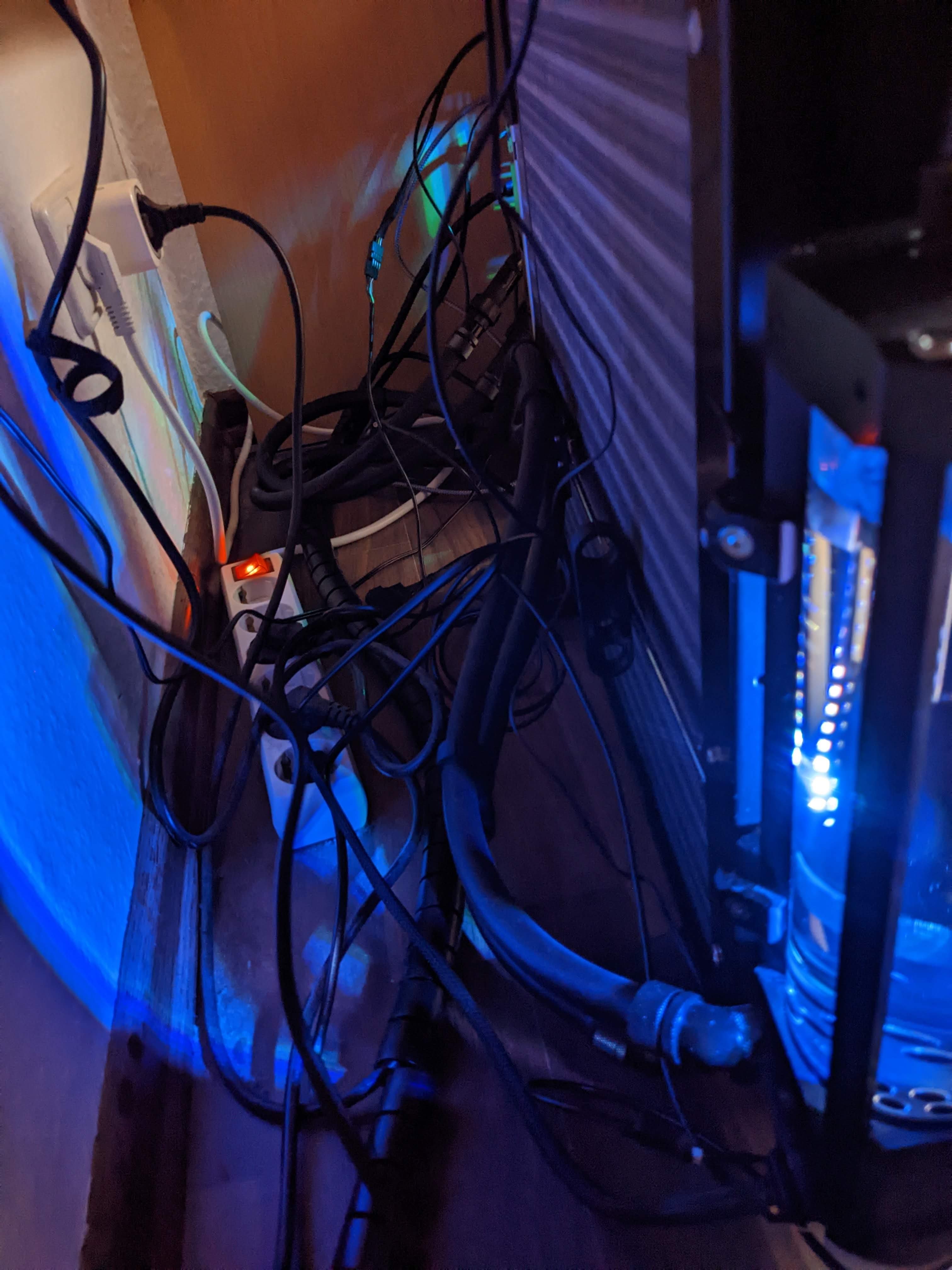

Ich nutze eine Mehrfachsteckerleiste mit USB-Relais-Schaktung. Geht der PC an, geht die Leiste an. Eine der besten Anschaffungen ever 😁
Habe da meine Nebenbildschirme und das Steckernetzteil für den Mora dran.
Ok habe jetzt einfach so Fritzdect Steckdosen genommen und schalte einfach alle 3 auf einmal mit einem Taster. Im Bios eingestellt das er nach Power Loss direkt angehen soll.
Dito, sobald ich die Schreibtischlampe anmache, gehen die Monitore an.
Und der PC an einer anderen Leiste, damit startet bei mir auch das externe Netzteil plus weitere Peripherie für WaKü.
Quasi alles was dedizierte zur Neutrikverbindung vom PC dran ist.

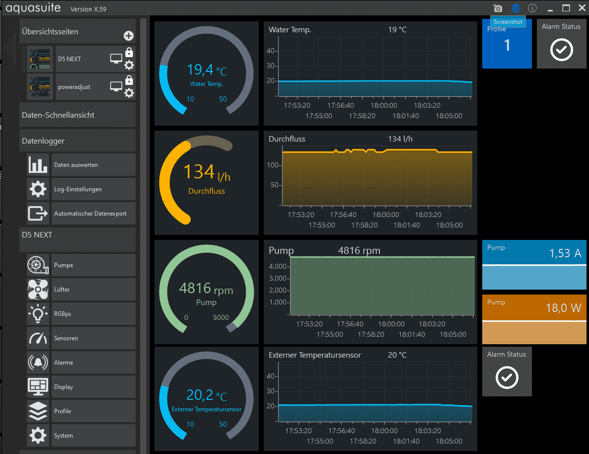

Jo, austauschen oder weniger l/h. Meiner find erst ab 500 deutlich an laut zu werden und ab 600 sehr unangenehm.
Aber das kommt im Alltag nicht zustande, hier habe ich nur 80 bis 120 l/h
Ich nehme mal den letzten Eintrag...
Vorher (LEDs nach oben) bei ca 210l/h nix und jetzt (LEDs nach unten) bereits ab ca 130l/h hörbar.. hab jetzt auch die Pumpe geregelt im Idle, das war vorher nicht nötig.
Interessante Steckdosenleiste mit der USB-Verbindung. Muss der PC in der "On-Steckdose" angeschlossen sein oder reicht die USB-Verbindung aus? Danke!
@Helojumper
@KaerMorhen
Ich habe zwei recht alte und teure von Brennstuhl.
Da sind 2x permanent Strom, 1x Master (PC bzw. Lampe) und Monitore sowie dedizierte NT und Peripherie sind im Sklave gesteckt.
Sobald der Master aktiviert wird, bekommen die Sklave den Strom.
Gibt aber noch einen anderen Hersteller bzw. Markennamen wo das Innenleben wohl zumindest früher mal identisch war.
