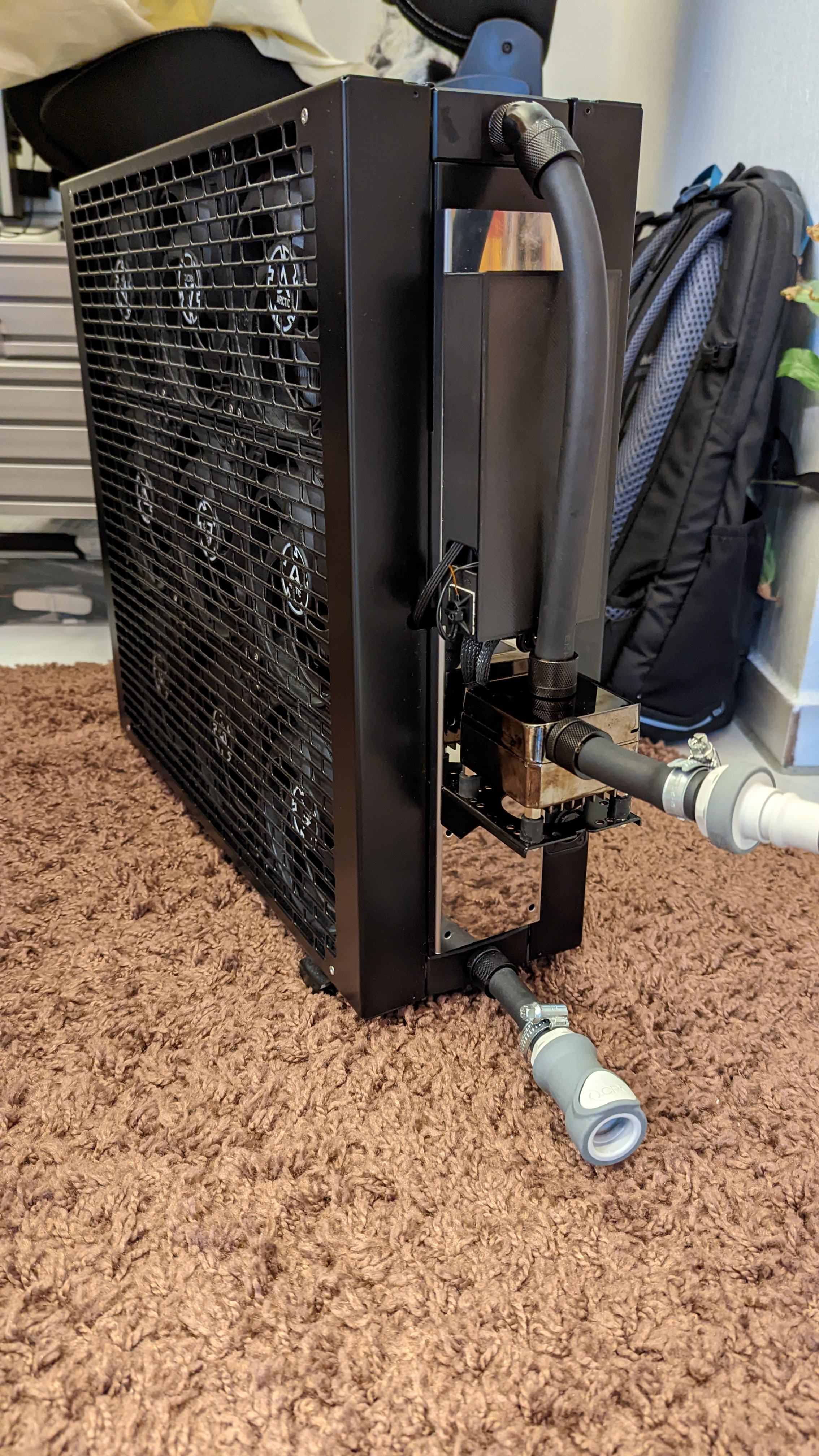

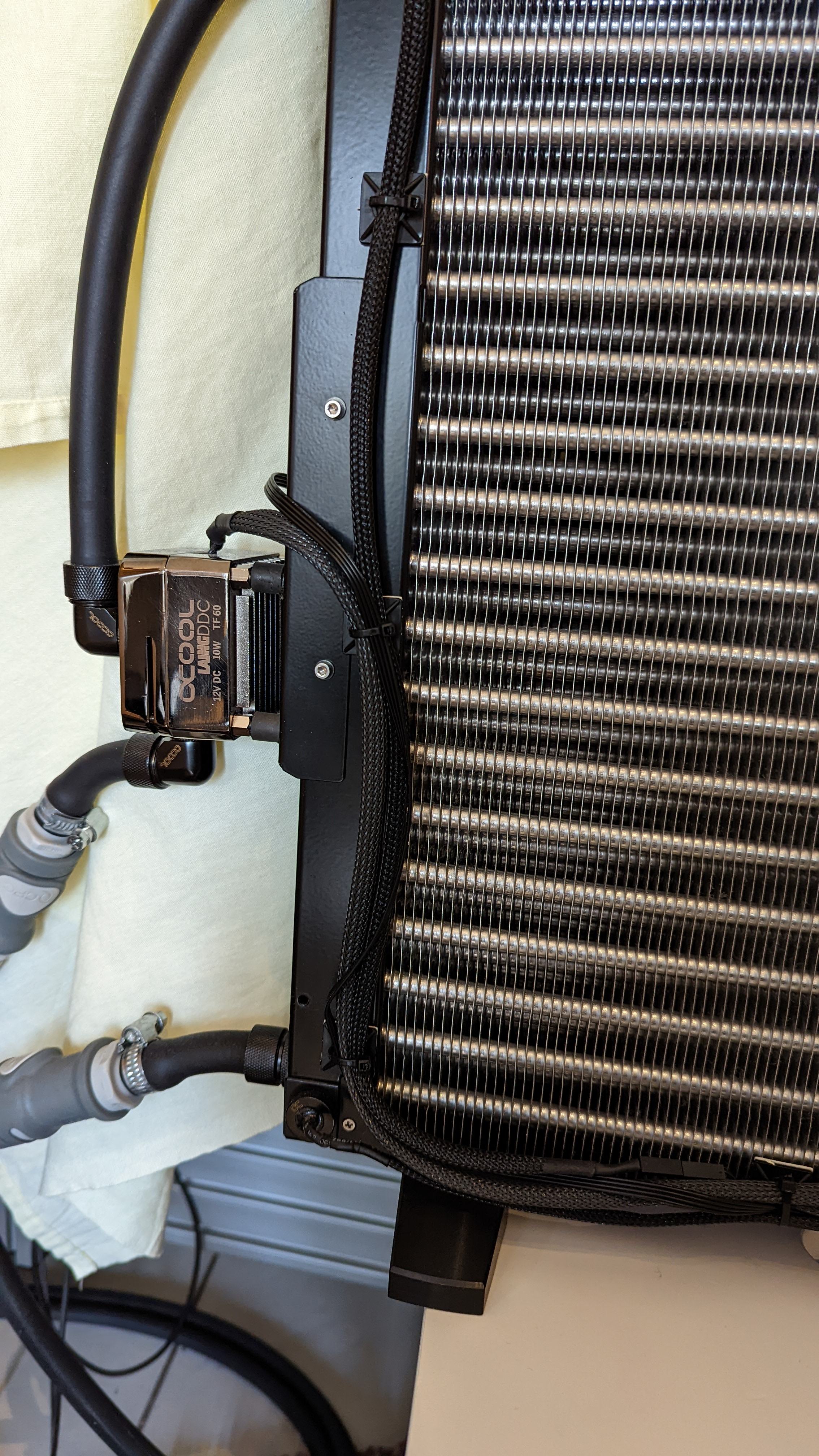

Mein Umbau ist jetzt auch fertig. Ein Vergleich: vorher - nachher darf natürlich nicht fehlen.
Der Mo-Ra arbeitet jetzt wieder ohne RGB, ist aber weiterhin dafür vorbereitet. :-)
Jetzt habe ich auch mal die gesamte Stromversorgung ordentlich gemacht, da war vorher schon ein wenig Pfusch vorhanden. 8-)
In dem Gehäuse oberhalb der Pumpe sitzt jetzt das Quadro. Etwas ungünstig ist, dass der Deckel von oben in das Gehäuse geschoben werden muss.
Das geht momentan nur, wenn der Schlauch ab ist. Grundsätzlich könnte das Gehäuse auch noch eine gute Ecke größer sein. War schon etwas eng mit dem ganzen Kabelkram. Wollte das Kabel der Pumpe jetzt nicht kürzen.
Ansonsten bin ich sehr zufrieden. Habe 2 90° Winkel dadurch eingespart und ich muss mir keine Gedanken mehr über die Gummis machen, die können jetzt nicht mehr reißen... ach, wie schön Doppeldeutig. 8-)

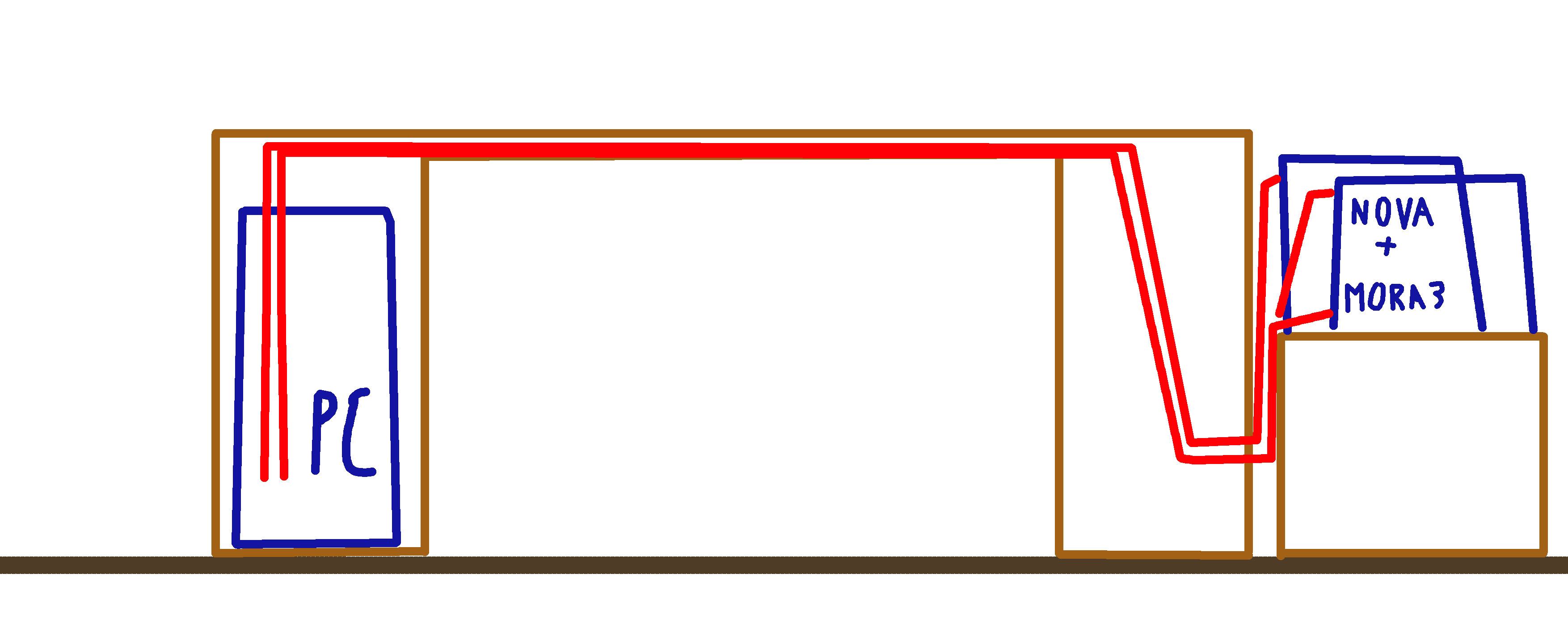

ich weiß ja nicht wie höhenunterschiede und lange schläuche sich auswirken, aber anbei habe ich mal grob meinen aufbau skizziert:
In einem geschlossenen Kreislauf gibt es keine Höhenunterschiede, da das Wasser von der gleichen Höhe auch wieder zurückfließen muss. Höhenunterschied ist deswegen nur beim Befüllen relevant.

@LD und die schlauchlänge macht keinen großen unterschied? Vom pc zu den radiatoren sind es 3m.
