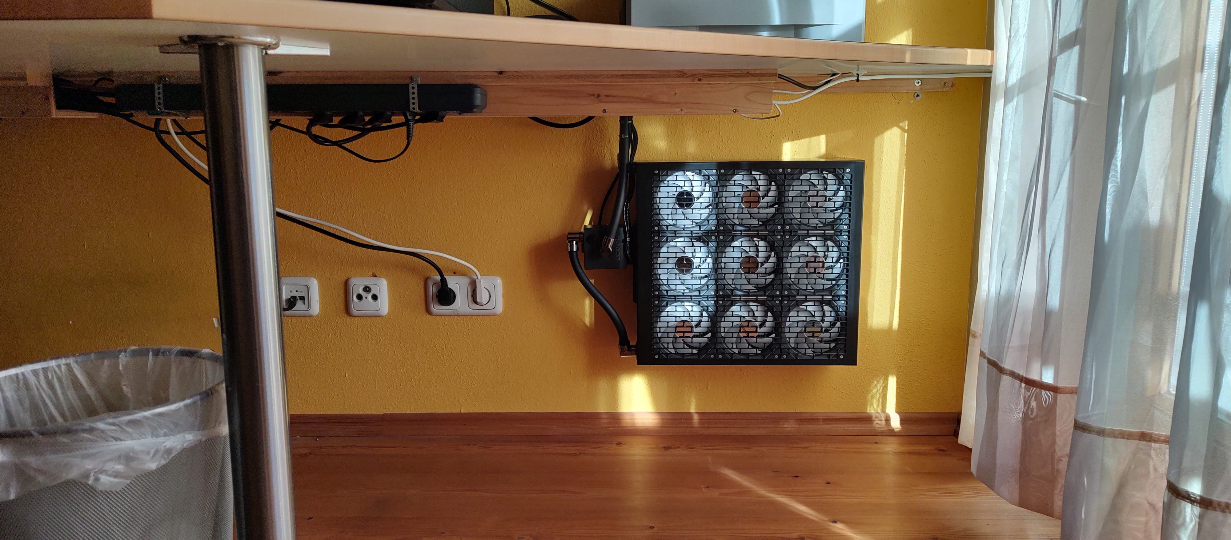

8: Zwecks Strom würde ich auf ein externes Netzteil setzen, zumal ich meinen Moraschrank auch mal ans Fenster stellen will, mittels Master/Slave-Steckdose. Hätte n Seasonic 750W günstig im Auge, ich weiß vollkommen overkill von der Leistung, aber es hätte genug Molex und Sata-Anschlüße für mein Projekt und die Zukunft. Oder braucht so n großes Netzteil zwangsweise ne gewisse Grundlast zum Anlaufen mittels Mainboardjumper?
Müsste funktionieren, ist aber echt overkill. Ein Kabel vom PC zum Kästchen würde doch auch gehen. Die Schläuche sind ja auch ein limitierender Faktor in der möglichen Entfernung.
Mein mora ist an Wand unter dem Schreibtisch und nutze das dualtop von WC, welches an den mora direkt geschraubt wird. Die pumpen laufen auf 0% bei 80 L/h Std, die höre ich nicht. Ich habe 4 x Mal noctua 200 auf 50 % gestellt, unhörbar. Aber wie gesagt, an der Wand unter dem Schreibtisch
unterm Schreibtisch, das ist das Stichwort.
Ich konnte die 4x200er unterm Schreibtisch auch nicht hören @~350rpm, aber jetzt, wo sie auf einem Regalbrett oberhalb meines Schreibtisches stehen, höre ich sie definitiv (fairerweise sind es jetzt auch 16stk, im Vergleich zu vorher 4)

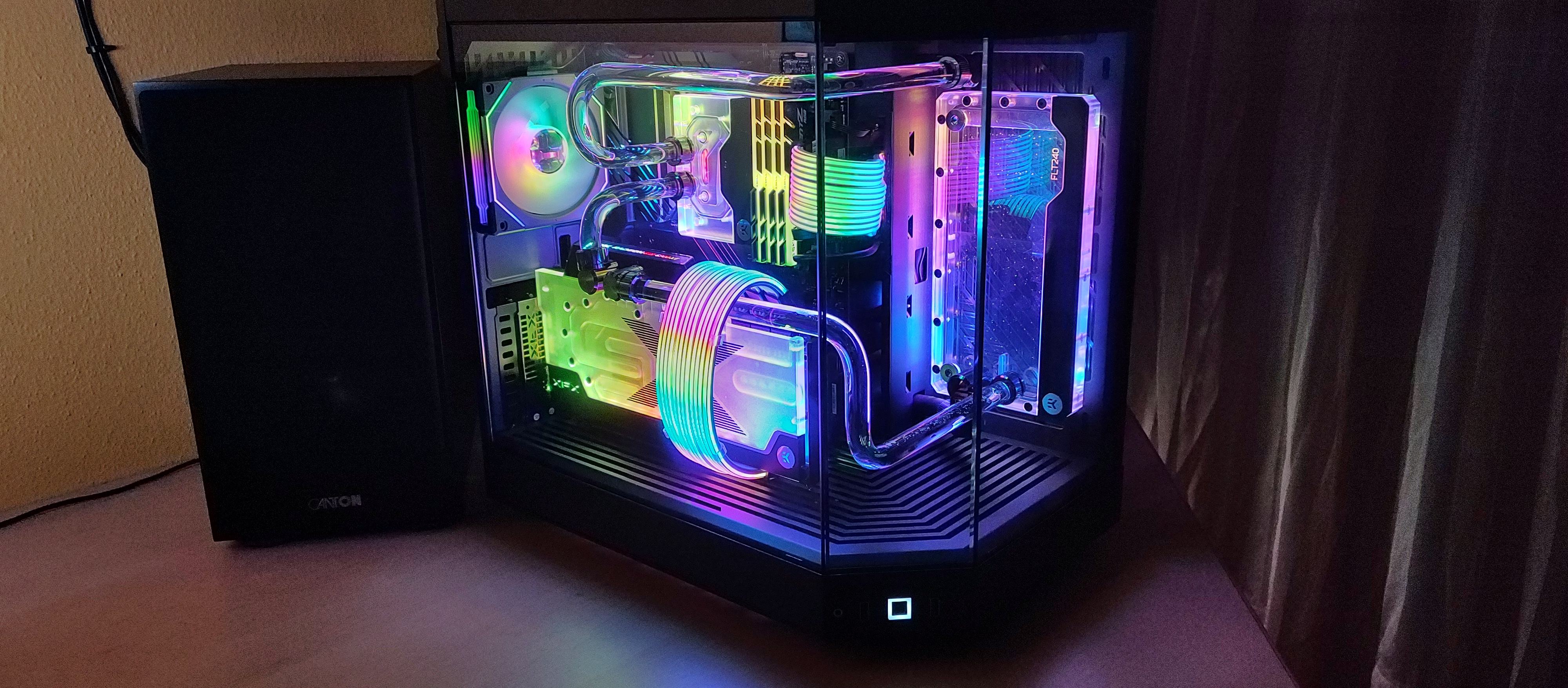

Hallo Liebe Gemeinde
Dieser Mega Thread hat mich dazu bewegt mich extra im Forum anzumelden um mein aktuelles Projekt vorzustellen und die Geschichte dahinter etwas zu erzählen.
Ich besitze meinen Mora 360 inzwischen seit 8 Jahren. Damals zuerst eine GTX 970, etwas später sogar im SLI Betrieb und meinen alten i7 2600K damit gekühlt.
Der Grund mir das ganze mit der Wakü anzutun: Ich will endlich nix mehr hören. Also alles Geld in die Hand genommen und mit den billigsten Fittings und 13/10 Schläuchen losgelegt.
Die D5 Pumpe auf einem Shoggi Sandwich entkoppelt und als Ausgleichsbehälter kam ein Doppel 5,25 Zoll Behälter zum Einsatz.
Für den Mora hab ich mir die Standfüße gekauft und ihn mit 9Stk. 700RPM Lüftern von Phobya ausgerüstet und seither immer neben dem Gehäuse stehen gehabt:
Die Zeit verging, aus zwei GTX970 wurde eine GTX1070 und später sogar eine 1080Ti. Zusammen mit der 1080Ti habe ich auch meinen 2600K in Rente geschickt und durch einen Ryzen 5 1600X ersetzt.
Über die ganzen Jahre war das System immer in einem Nanoxia Big Tower mit ordentlich Geräuschdämmung verbaut. Hinter dem Sidepanel hat es zwar nicht schön ausgeschaut aber es hat gut funktioniert und war schön leise:
Nun kam Ende 2022, alle großen Projekte am Haus waren abgeschlossen am gebrauchten Hardware Markt sind die Preise in Erwartung der neuen Generation ordentlich am Purzeln und ich brauchte wieder ein Projekt für den Winter. Also habe ich wieder mal nach 4 Jahren Pause hingesetzt und mit der aktuellen Hardware beschäftigt.
Dieses Mal war das Ziel aber ein ganz anderes: Statt einem leisen pragmatischen Rechner wollte ich endlich mal einen optischen Knaller auf dem Schreibtisch stehen haben.
Für die Hardware wollte ich möglichst wenig ausgeben, da ich sowieso nur zu 95% Youtube und Animes streame und 5% VR Spiele zocke.
Nach wochenlangem Geiern auf willhaben wurden es folgende Komponenten:
CPU: Ryzen 5 5600X - 150€
RAM: 32GB Crucial BallistiX 3200Mhz DDR4 - 80€
MB: Asus B550 Strix-XE Gaming - 120€
GPU: XFX 6900XT inkl. EKWB Kühler - 750€
Nachdem ich ordentlich Geld bei der Hardware sparen konnte, wurde dafür um so mehr in die optische Umsetzung gesteckt:
Gehäuse: Hyte Y60 Black
Lüfter: 15 Stk. Lian Li SL-INF 120 mit 2 Controllern
Kabel: Lian Li Streamer V2 24Pin + 3x8 Pin
CPU Kühler: EKWB Quantum Velocitiy² AM4
Ausgleichsbehälter: EKWB FLT 240
externe Schläuche: EKWB ZMT Tube 16/12
Hardtube: Alphacool Acryl 16/12
Fittings: alles mögliche aus der EKWB Quantum Reihe in Nickel Black
Meinem treuen MORA habe ich auch ein paar Upgrades verpasst:
seitlicher Pumpenhalter
Wandhalterung
Lüftergitter
Nun folgen die Bilder von dem Projektumbau:

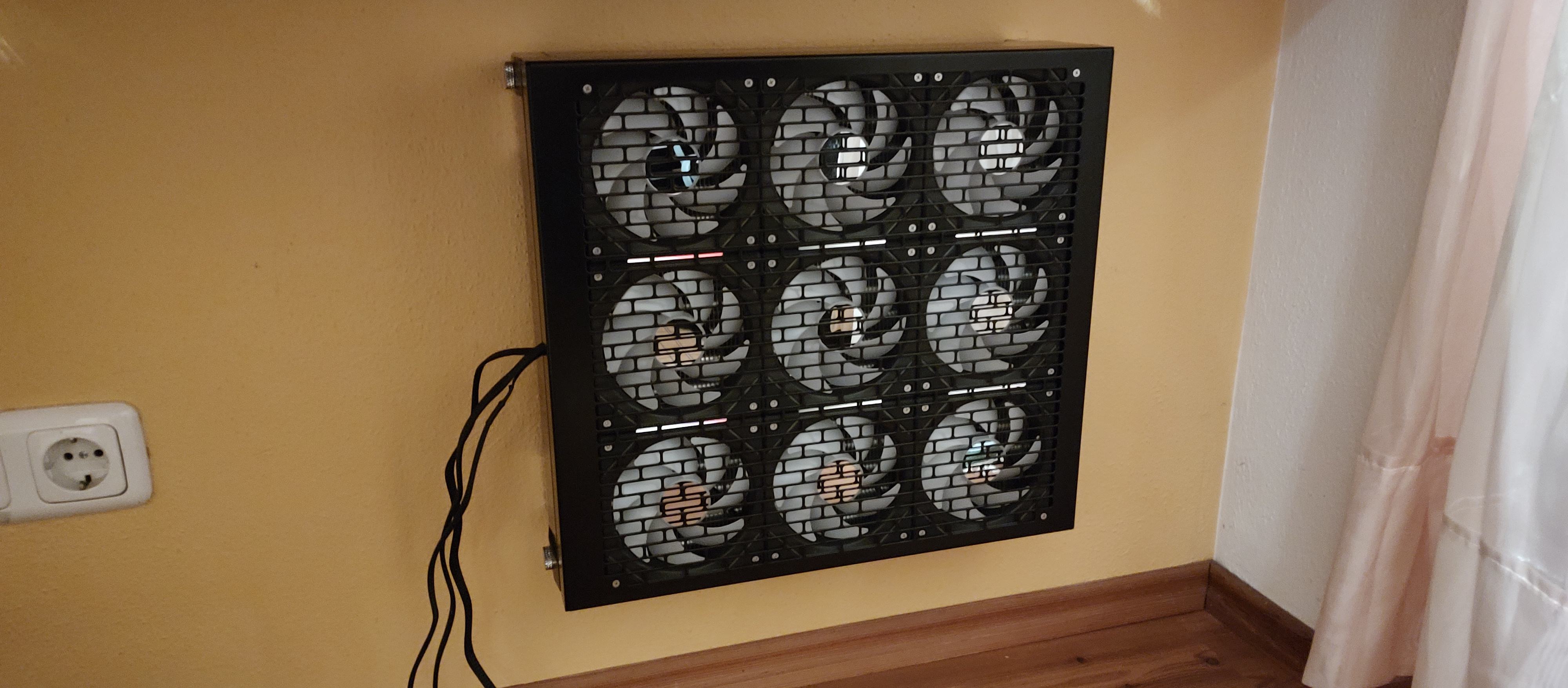

Als erstes habe ich den Mora aufgefrischt und an der Wand montiert:

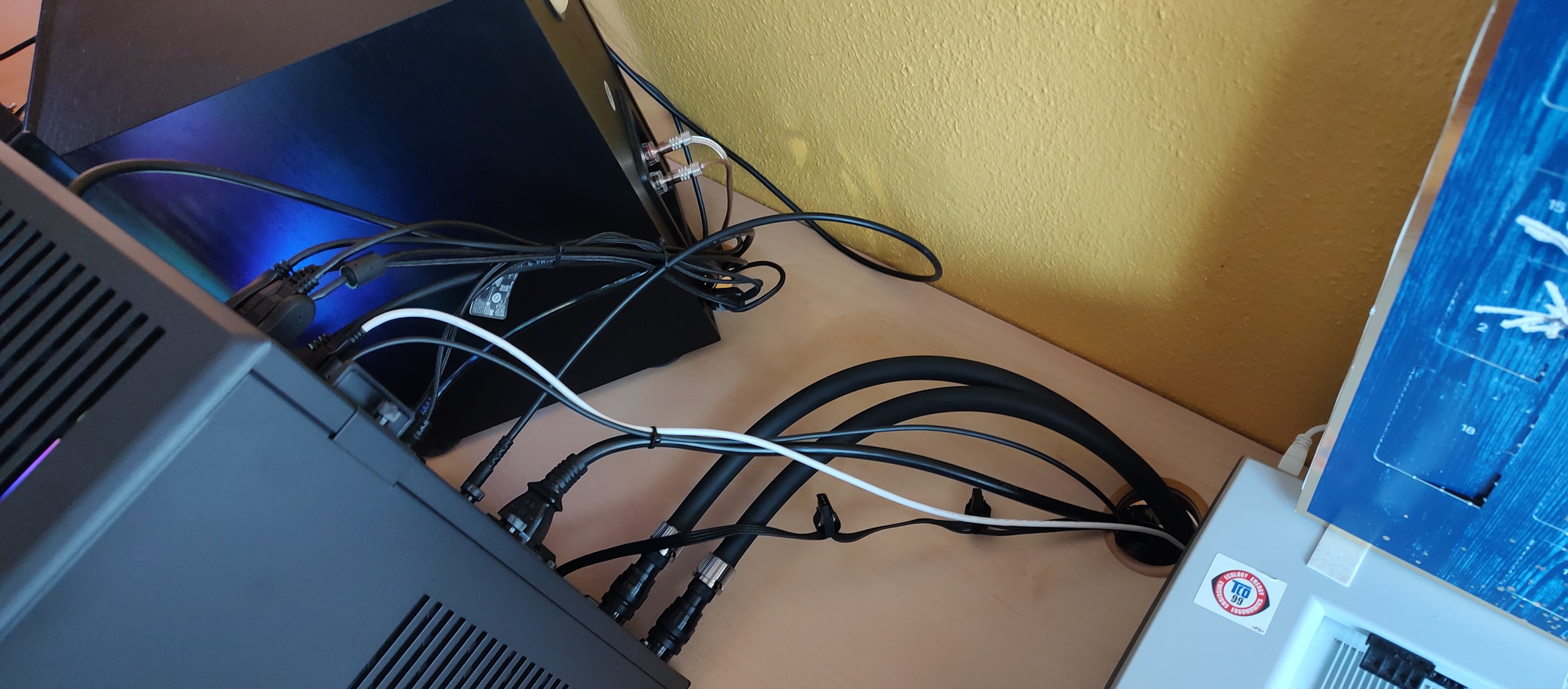

Dann kam noch die Pumpe mit Verkabelung und Schläuche dazu:

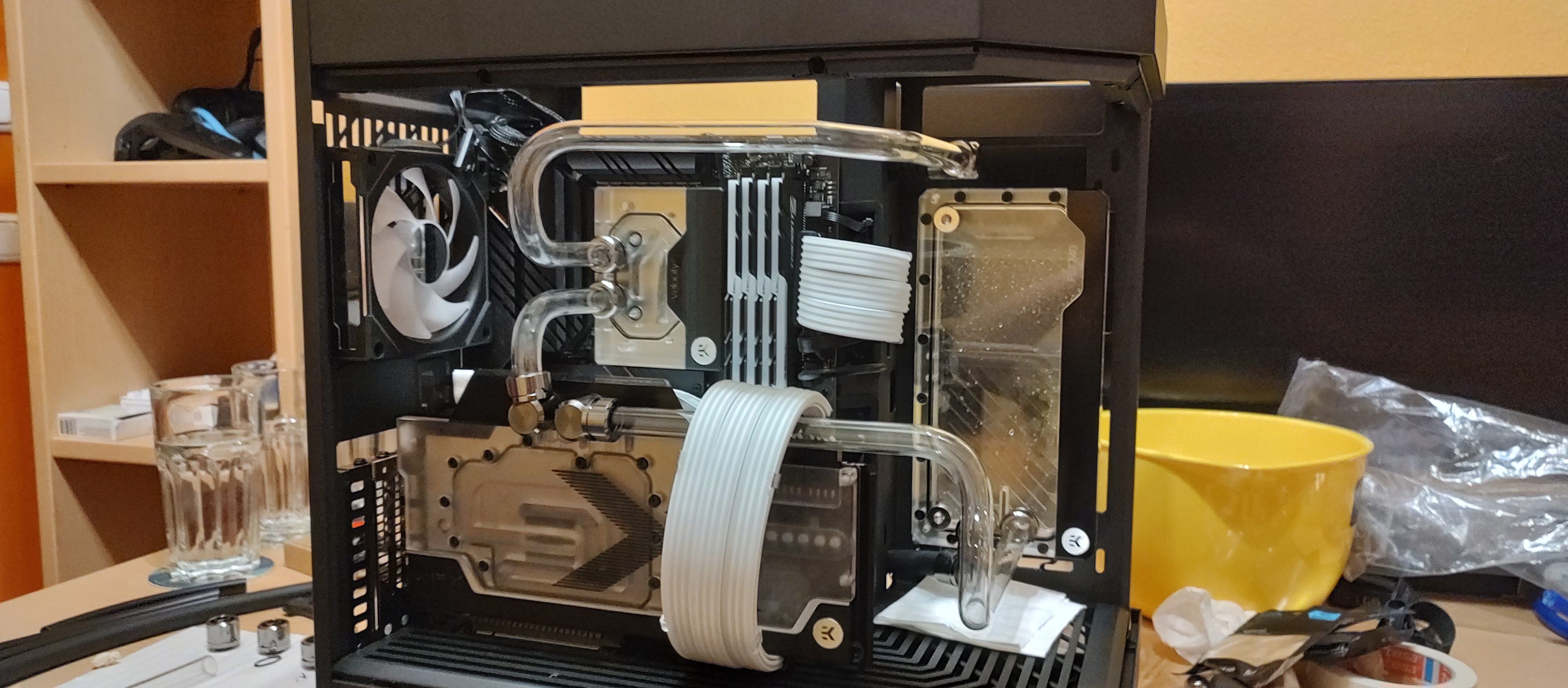

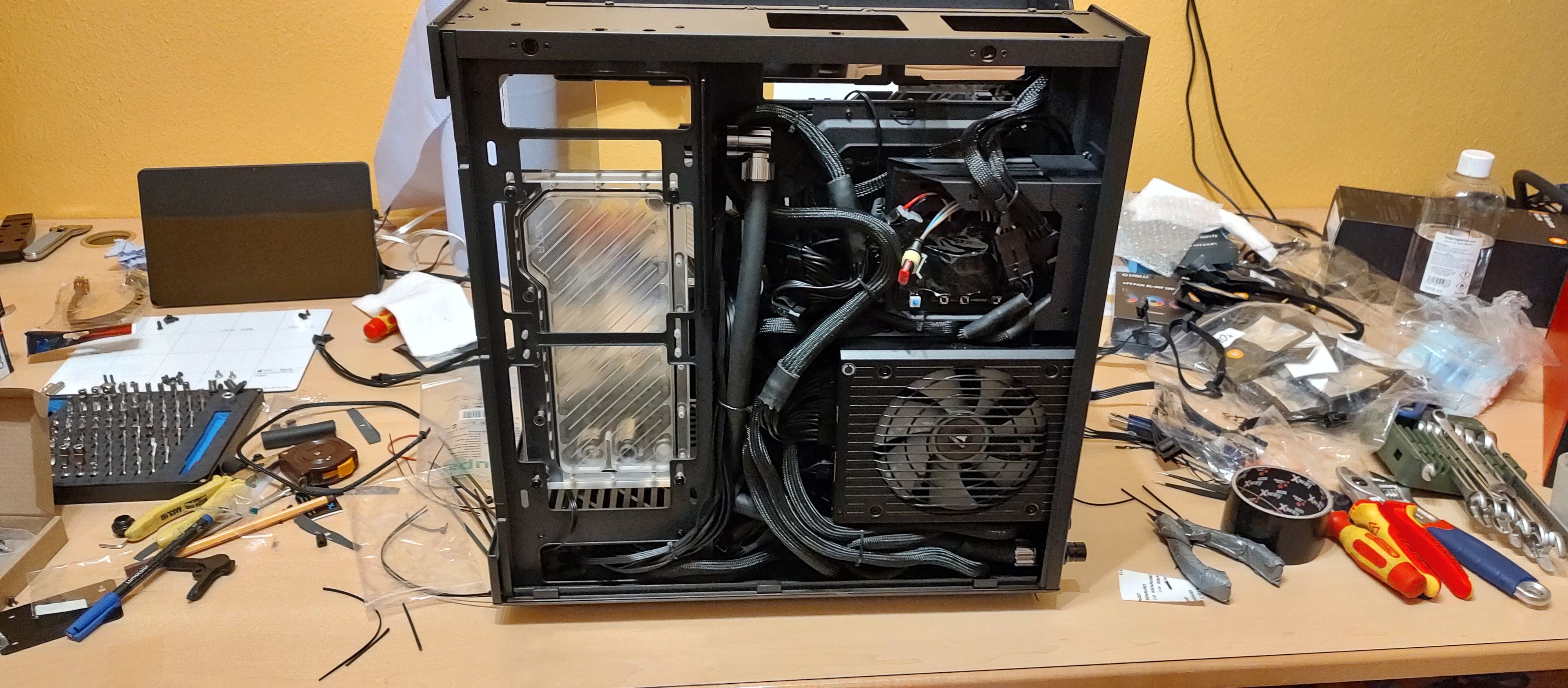

Als nächstes musste ich alles in das Hyte Y60 reinfummeln, Gottseidank hat es im hinteren Fach ordentlich Platz:
Dann kam ich in den "Genuss" die Hardtubes zu biegen und einzubauen. Dabei ist ordentlich Material und Nerven drauf gegangen :grrr::
Zu guter Letzt alles angeschlossen:

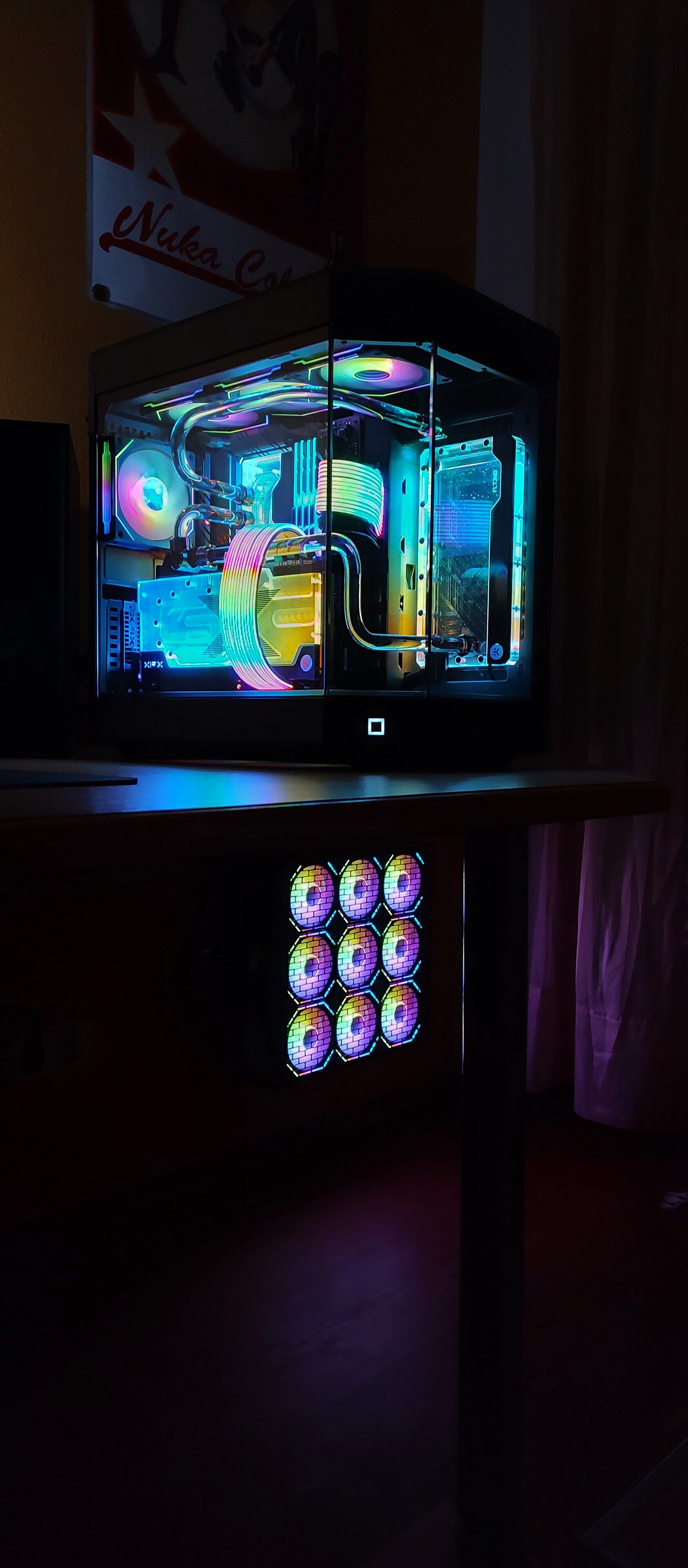

Und eingeschaltet:

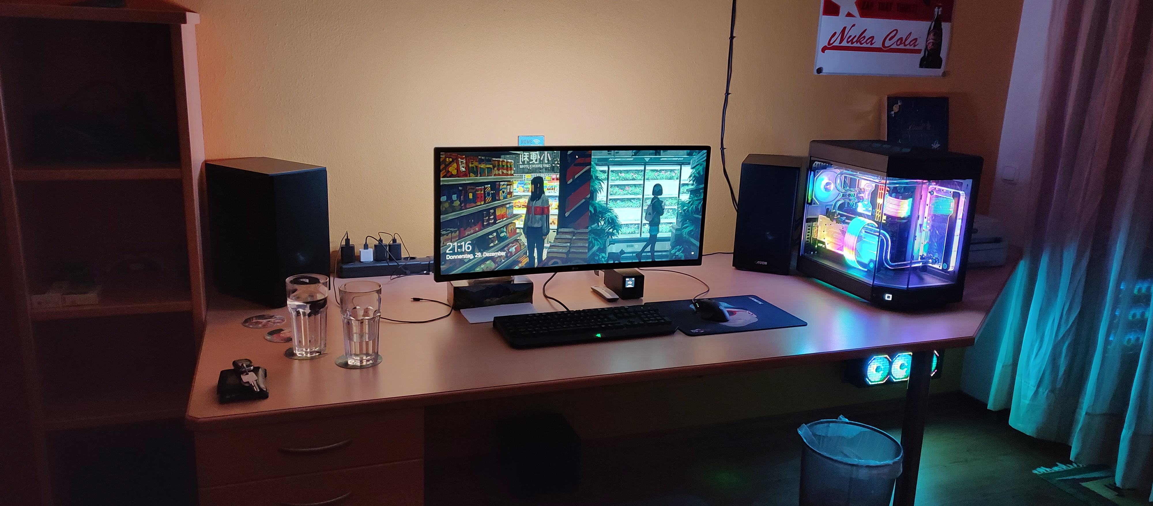

Zum Abschluss muss ich sagen, dass ich extrem zufrieden bin, wie alles aussieht und funktioniert. Ich bin gespannt was ihr zu dem Ganzen sagt.
Freue mich auf einen regen Austausch und noch einen schönen Tag :giggle:(y)
PS: Performen kann das System auch: https://www.3dmark.com/fs/28923094 8-)
Wäre mir zwar zu bunt, aber an sich gefällt mir das richtig gut
Das vordere Glas war Wasser und das hintere Vodka zur Beruhigung?
Mir gefällt das Gehäuse zwar nicht, aber deine Umsetzung dafür um so besser.
