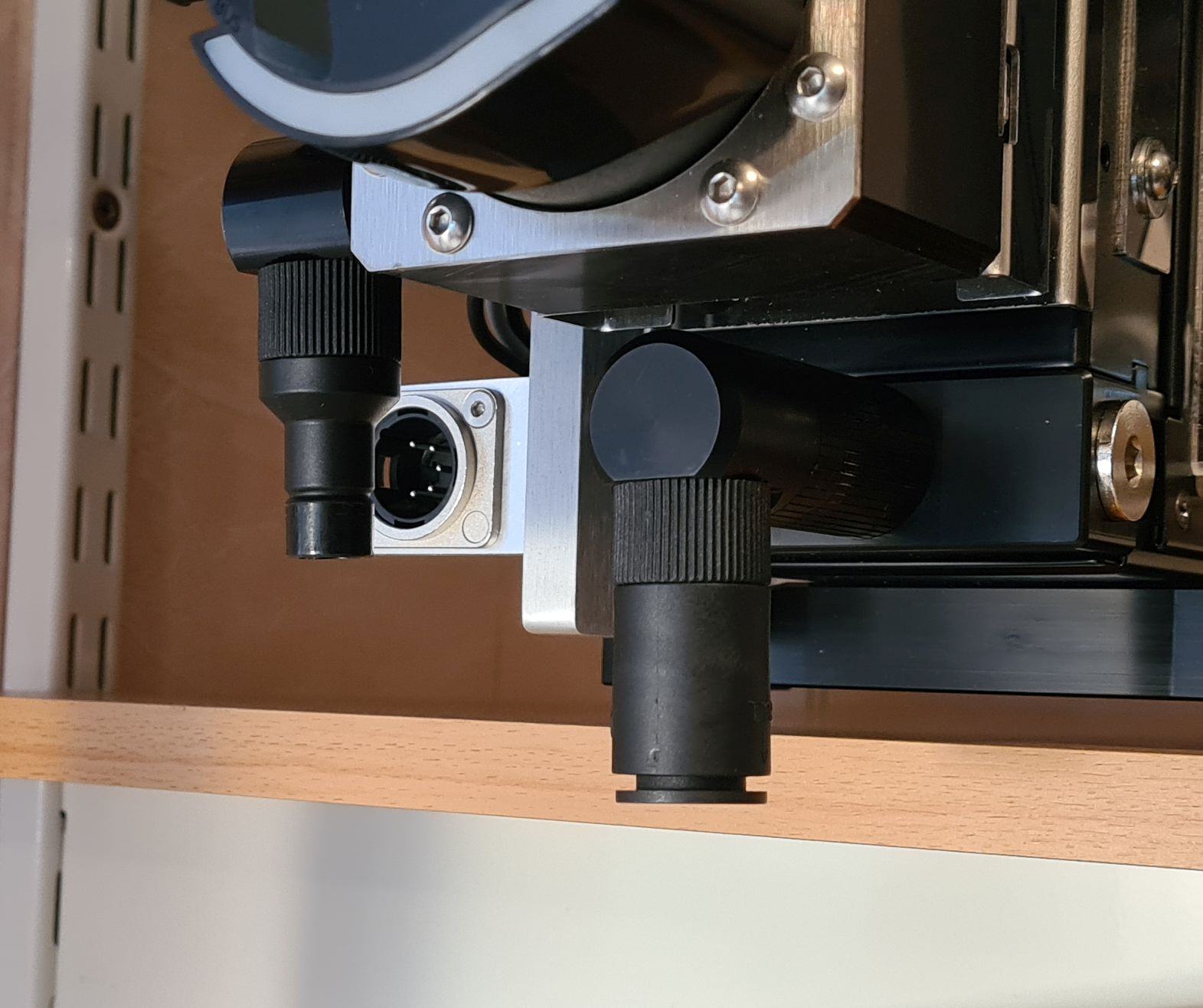

Für die runde "Diodenbuchse" kann man doch ne Gummi oder Kuststoffkappe finden, die man drauf steckt, wenn kein Stecker drin steckt, um die Kontakte zu schützen.
Bei den QD's ist es nichtmal ein Tropfen, zudem stehen die deutlich über - selbst wenn da was rausfließt kommts nicht in die Nähe der Buchse.
Da läuft nix raus.
Ist ja auch kein Druck drauf.
Die Position hat sich durch die vorhanden Löcher angeboten.
Hab da kurz drüber nachgedacht und das Risiko als ziemlich gering eingeschätzt.
Noch, bis es mal klemmt.
Aber wie gesagt, dem ins Gehäuse laufen kann man mit etwas Achtsamkeit und Vorbereitung gut entgegenwirken.
Eine Gefahrenquelle bleibt es dennoch.
Solange nicht beide Schnellkupplungen gleichzeitig klemmen(offen stehen), kann doch garnix rauslaufen, Selbst wenn eine Schnellkupplung nicht richtig schließt, lässt der Unterdruck die Suppe nicht oder kaum rauslaufen.

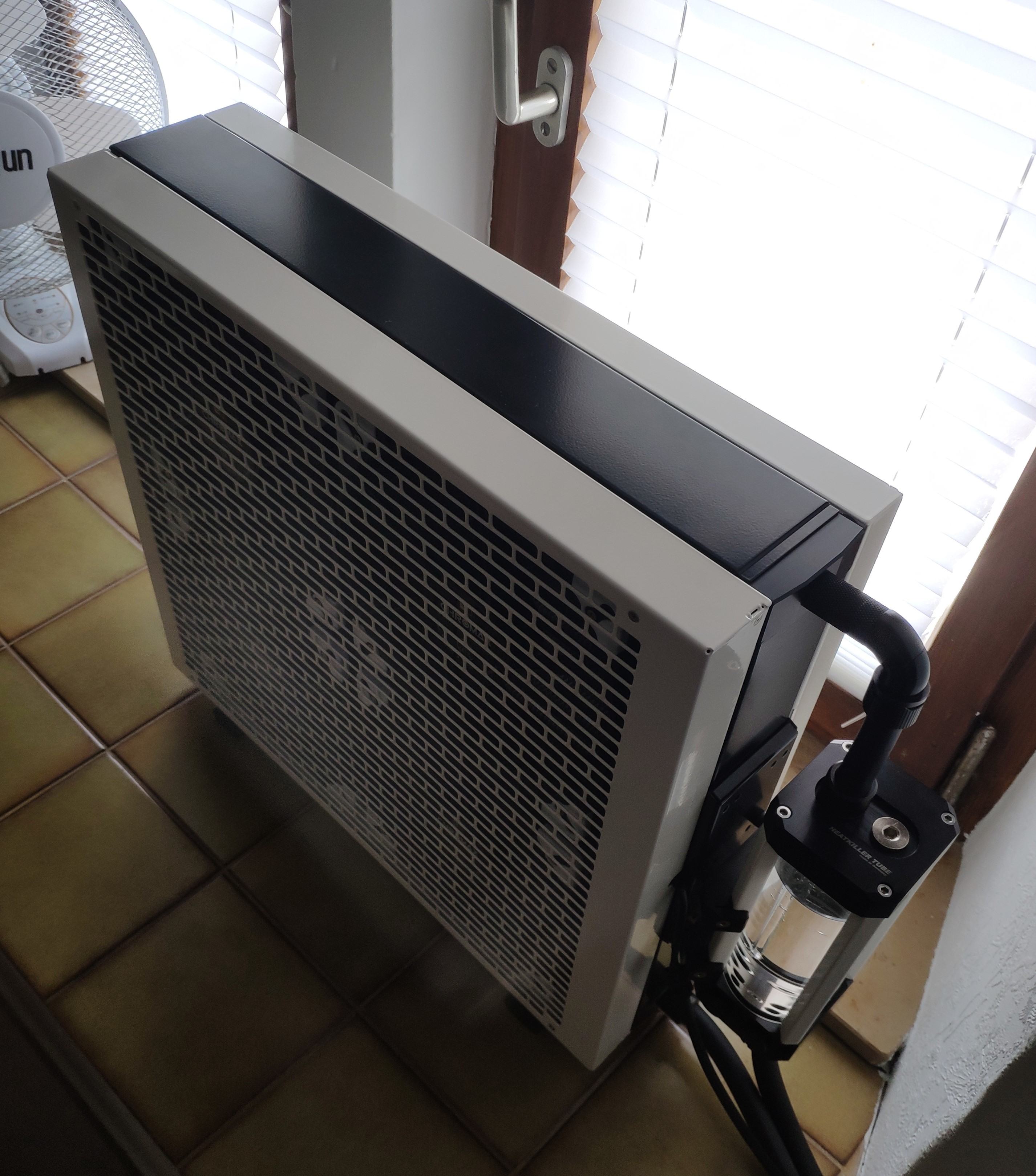

Das Prokejt Outdoor Mo-Ra ist etwas aus den Fugen geraten.
110€ für den Mo-Ra klang so schön Preiswert, jetzt steht er fertig da und hat etwas über 700€ gekostet.
Wenn er der PC aus ist liegen mir der verdammten Schläuche blöd im Weg rum. Aber das schlimmste ist wenn der 360er draußen steht, heizen meine beiden 420er das Wasser wieder auf (
trotz Lüfter aus)....
Hätte ich doch bloß nicht das Angebot für den 360er gesehen.

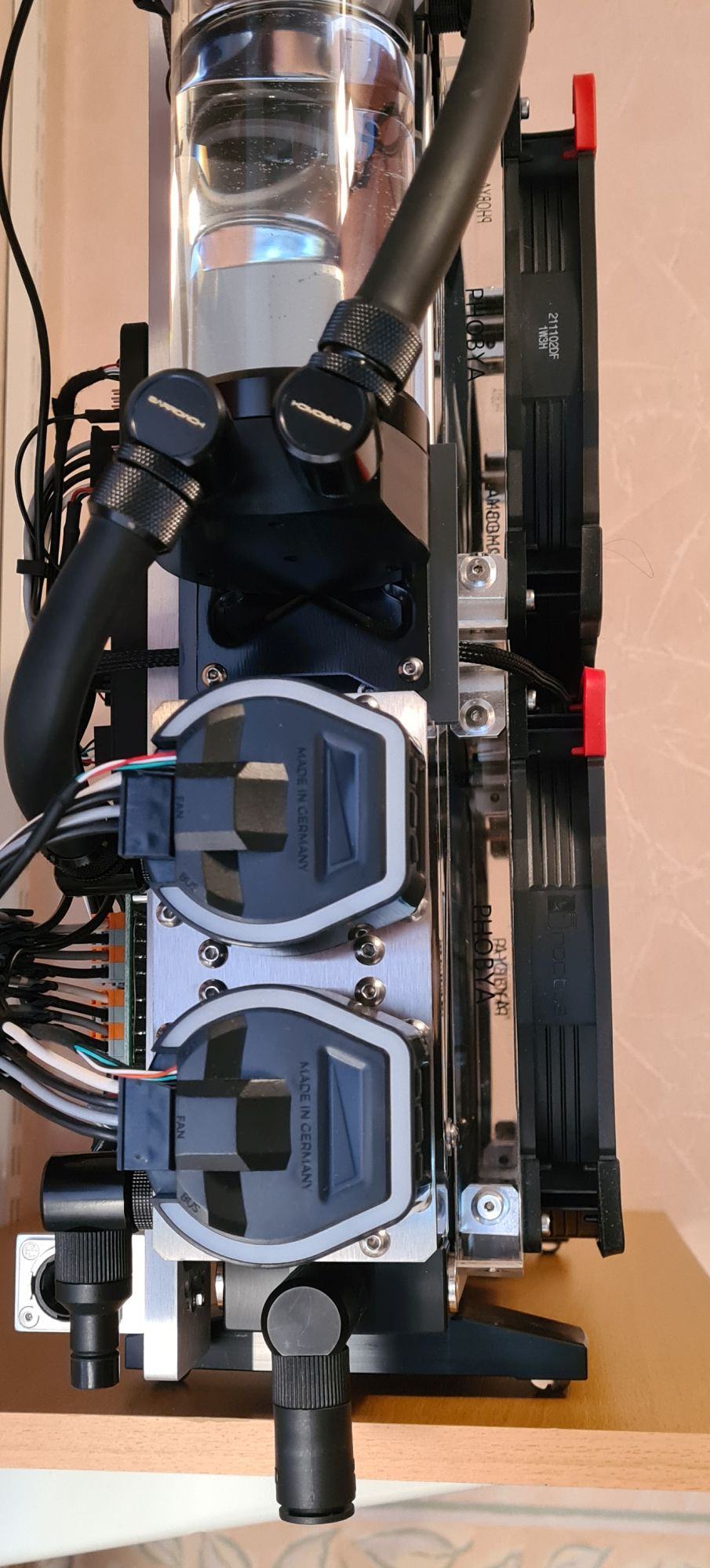

Passt eigentlich eine
Auf einen
Hat das schon einer ausprobiert?????
Vertikal geht nicht, da dann eine Pumpe auf dem Kopf steht. Horizontal geht nicht, da die Füße vom Dualtop zu breit sind.
Auch bin ich mir nicht sicher ob die Gummifüße das Gewicht halten können. Ich habe das Singel Top am Mo-Ra hängen mit einer D5 Next und da rutschen die Metallplättchen schon ständig aus den Gummis wegen dem Gewicht. Klar hat das Dual-Top 4 Füße statt 2, ich denke es ist aber trotzdem noch etwas schwerer als das singel Top.
Brauch ich überhaupt eine Zweite Pumpen wenn ich zwei 420 mit einer D5 durchfluss von ~ 100 L/H habe ????🤔
@Caruso der durchfluss ist eigentlich mehr als ausreichend. manche haben noch eine zweite oder dritte pumpe drin als ausfallsicherheit und wegen der lautstärke.
bei mir laufen z.b. drei pumpen, aber teilweise gut runter geregelt.
Brauchen sicher nicht, aber leiser wird es dadurch 😃
Ich hab vier D5 Pumpen, alle auf kleinster Stufe am laufen mit 110L/h, gefühlt unhörbar.

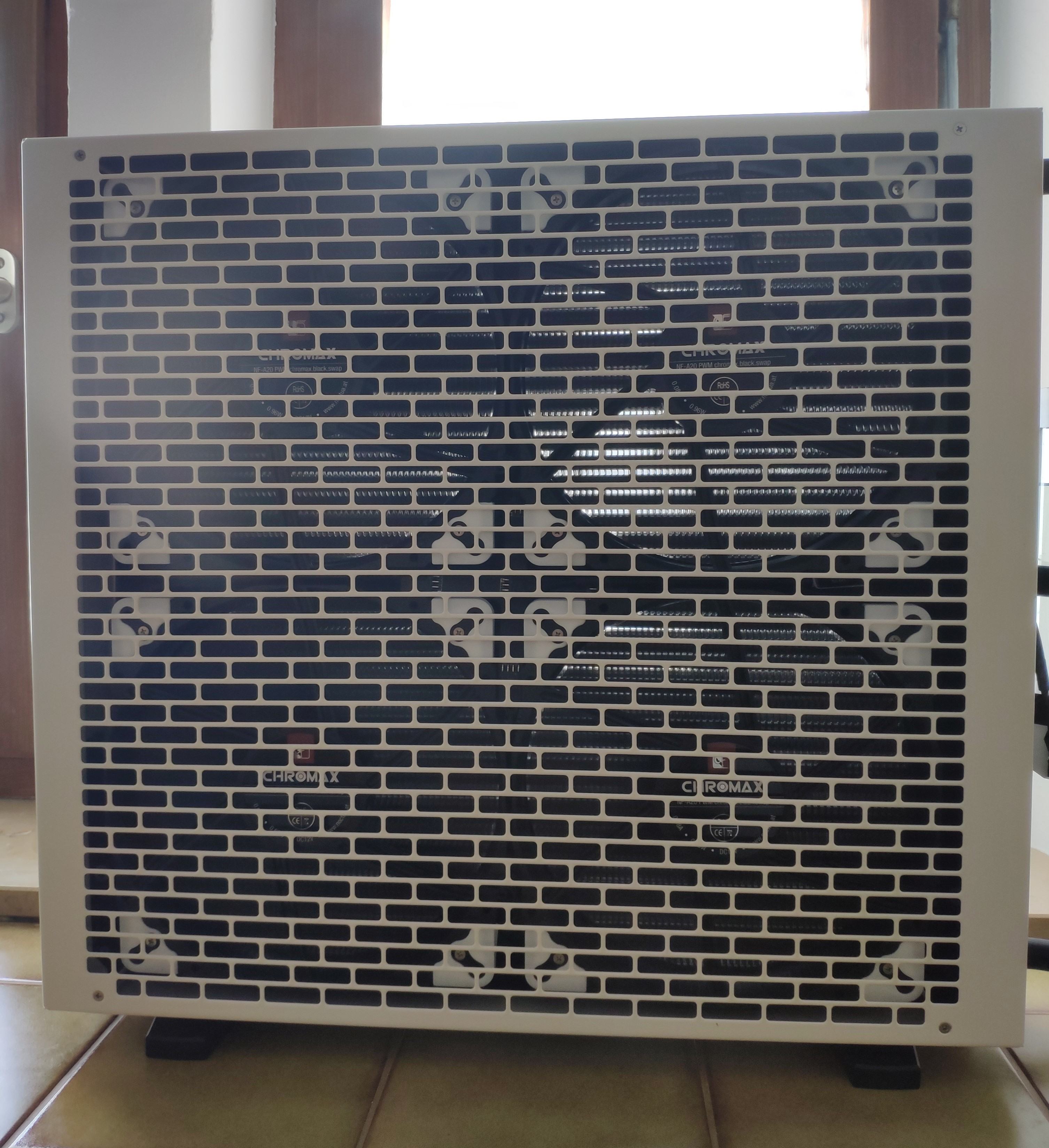

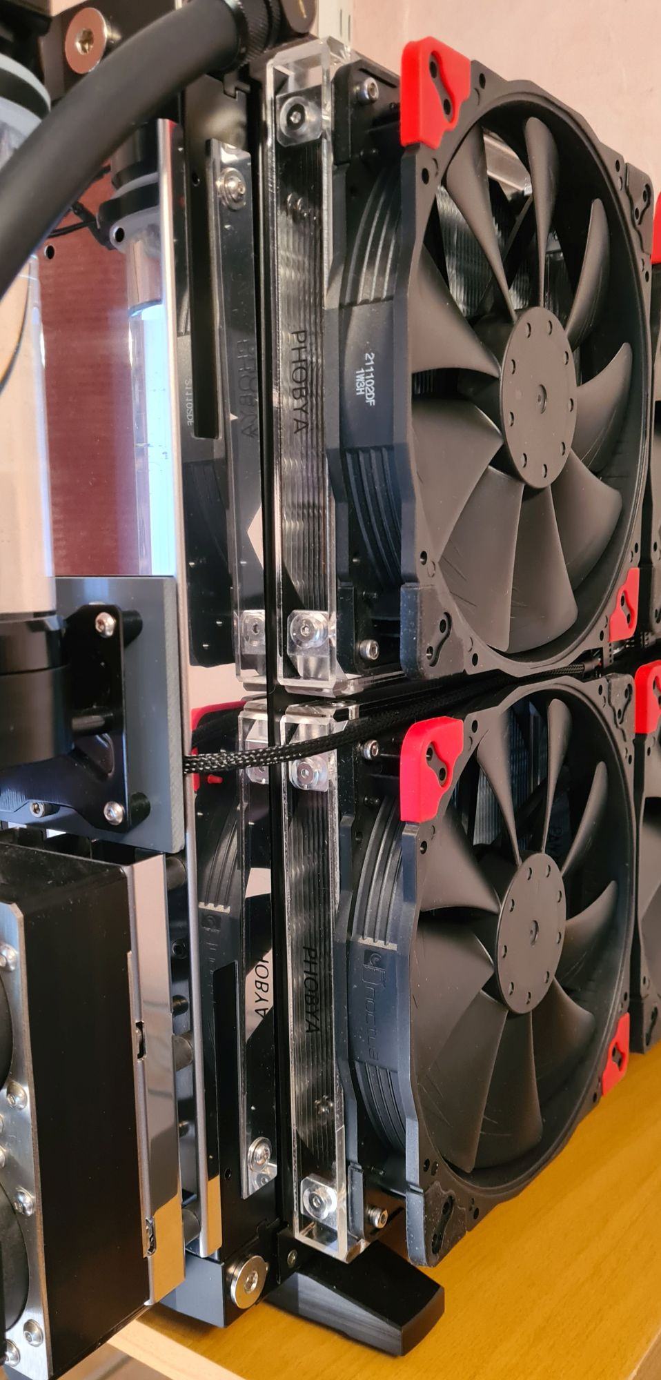

Ich habe jetzt mal Shrouds unter die Lüfter gebastelt. Die gab es bei AT für ~10 EUR für alle 4 und da ich eh was bestellen musste... Ob es jetzt groß was bringt, keine Ahnung. Schlechter wird es aber nicht sein. Der Bereich hinter den Lüfternaben dürfte ja jetzt mehr Luft abbekommen.

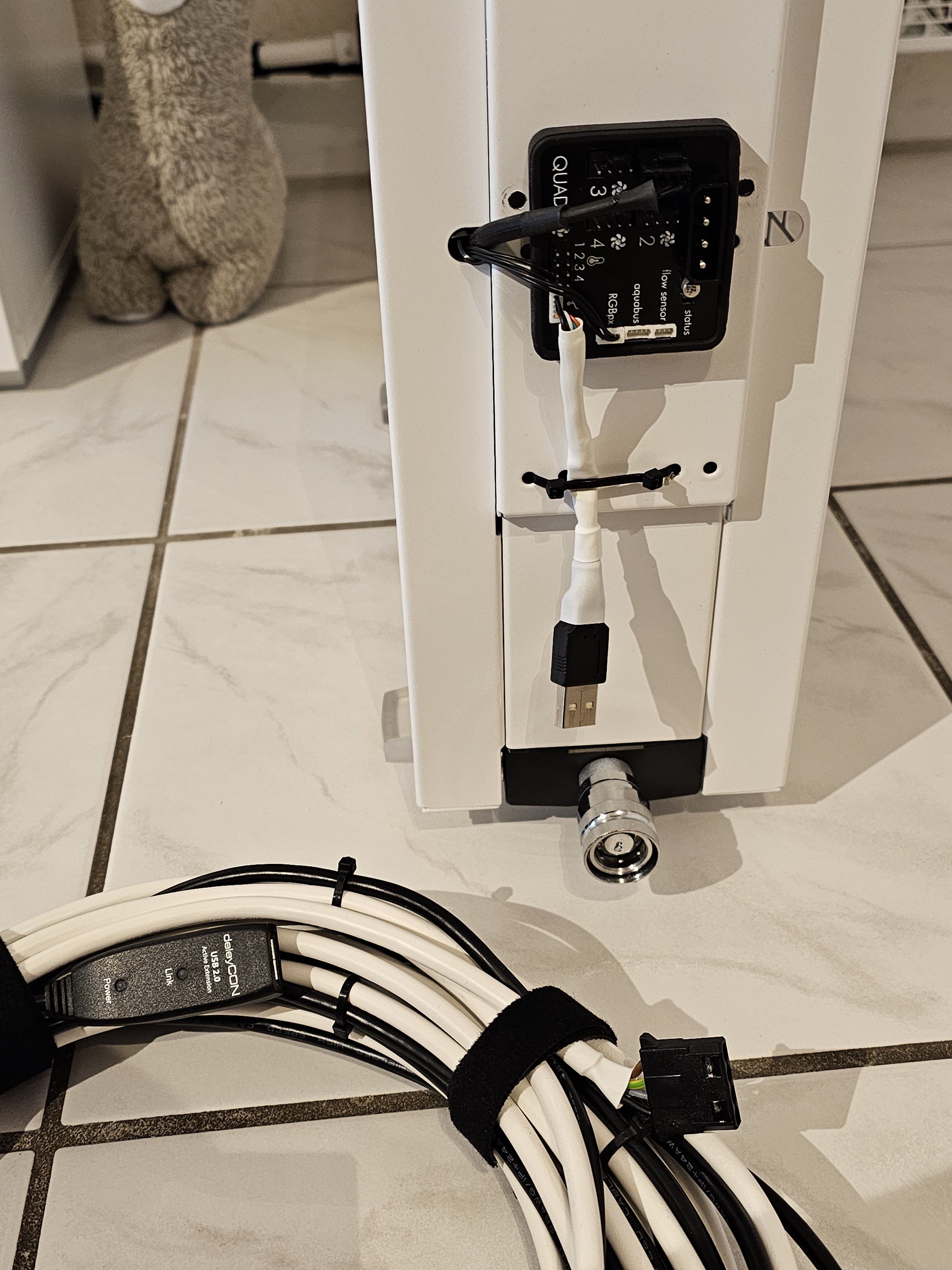

Die Anschlüsse sind jetzt komplett steckbar, also auch Schnellverschlüsse am Mora. Dann kann man da alles abstecken und einfach damit hantieren. Der Durchfluss ist etwas schlechter, allerdings ist der HFN jetzt auch woanders montiert und es wurden auch noch andere Sachen geändert.

Wozu ein Aquaero? Die haben USB. Und man kann sie auch noch per Aquabus mit dem Aquaero verbinden, da gehen aber auch 2. Und leise ist das. Ich habe auch das Dual Top und 2 D5 Next und bin sehr zufrieden damit.
Das ist eher ein Scheinargument bei der Lebensdauer, meist sterben dann eh beide innerhalb kurzer Zeit.
Dann müsste die zweite Pumpe eher in einer Schublade liegen 🫣
Dazu einen Inlinesensor in der Pumpe, Lüfteranschlüsse und RGBpx.
Und man kann mit nem Trick beide D5N gleichzeitig bedienen.
Erspart komplett den Quadro.
Vom Preis her ist ist eine D5N okay im Vergleich zu D5PWM + Quadro.
Meine Pumpen werden später auch mal gegen 2 D5N getauscht.

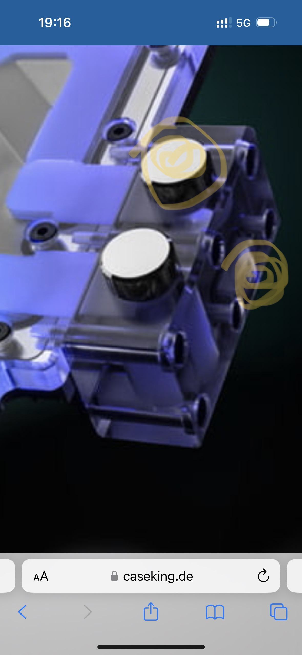

Bei dieser Montage könnte man oben beim gelben Punkt rein gehen. Damit gehts zuerst durch die Backplate und dann von der richtigen Seite in den GPU-Kühler. Beim unteren gelben Punkt kommt man raus. Oder man montiert es um 180Grad gedreht und dann zb unten zuerst in die GPU und danach in die Backplate.
Also ist es eigentlich egal ob vorne oder hinten in oder out ist ?
