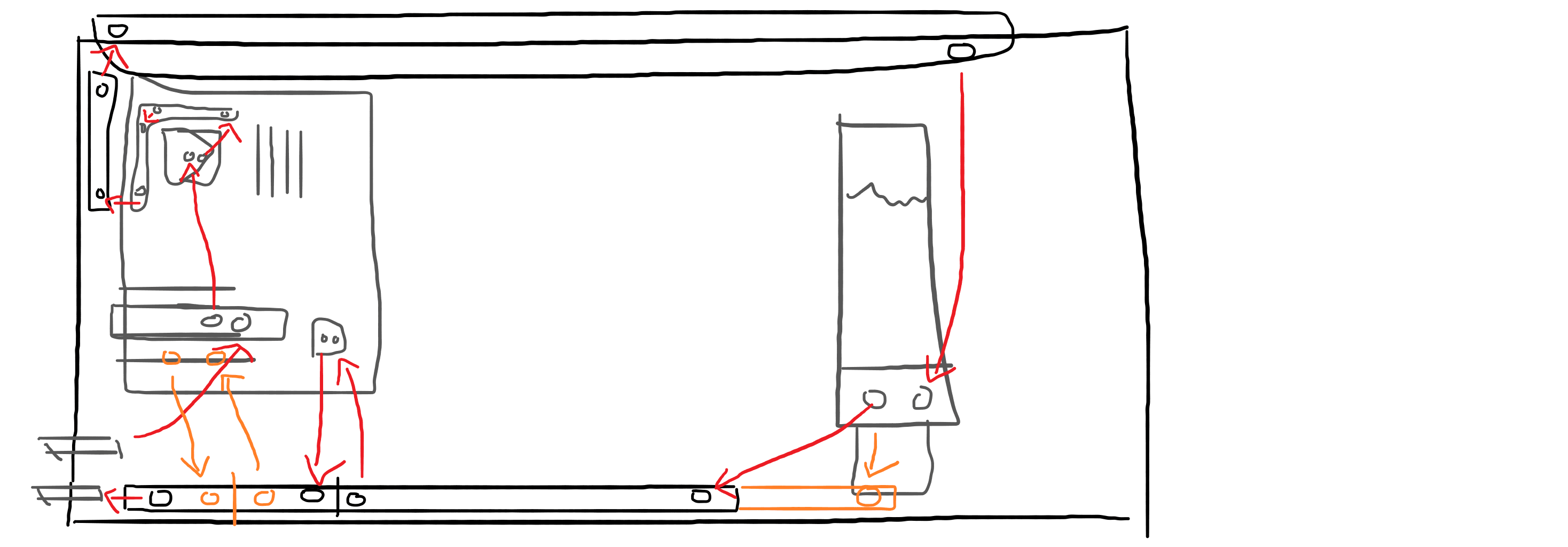

Es gibt 2 Typen von Distroplates. Einmal die unscheinbaren, die einfach nur eine parallele Verschlauchung umsetzen, was in den meisten Fällen sinnlos ist, und dann die, die Agb, Pumpe und eine saubere, serielle Schlauch- bzw. Rohrführung umsetzen. Die sehen natürlich entsprechend aus, was auch der Grund ist, warum man sie nimmt. Wofür man die einfachen wie von dir verlinkten in der Praxis braucht, wüsste ich selbst gern.
Gut, mir fallen Szenarien ein, aber wo macht heutzutage parallele Verschlauchung Sinn? Wenn du einen Haufen GPUs hast kann man darüber diskutieren, ja, gut, ok, aber da ist der serielle Aufbau meist auch besser und spart Schlauch. Wenn du einen Haufen Kleinkram hast, wo es egal ist, wie viel Wasser drüber fließt und was einfach nur ein Widerstand ist, auch ja. Aber das hat fast keiner. ich wüsste nur von einem, der mal M2-SSD, Spawas und Chipsatz parallel eingebunden hat, um den Widerstand zu verringern, und das bin ich selbst.
Am Ende hast du nur die Optikdistros, die irgendwie Sinn machen, nämlich weil sie toll aussehen, und die kommen in der Regel mit Pumpe, weil sie diese Funktion mit übernehmen sollen.
Wenn sich die Pumpe an der Distroplate befindet muss man die complette Distroplate entkoppeln
Inklusive der Vermeidung von Hardtubes, und schon ist der Sinn der Distroplate, nämlich die Optik, dahin.

Und genau da landest du dann bei der üblichen Distro aus Acryl, mit integrierter Pumpe, ohne Entkopplung, die genau das umsetzt: Serielle Anströmung, waagerechte, parallele Rohre.
nicht zwingend man kann auch ne plexiplatte einbauen mit 4 Schottis und dann dort HT Fittinge eindrehen. Oder halt unten im Case so ne multi pom distro eiinbauen und dann grade hoch und nach links richtung GPU und CPU
Technisch gesehen ist ja bereits ein Würfeladapter eine Verteilerplatte auf minimal verfügbarer Fläche.
Ob nun auf POM oder Metall.
Orange ist optional.
Eine lange auf dem Boden fixierte Distro die in einem Stück oder mehrere Teilen genutzt werden kann wäre z.B. perfekt für mich, das würde alles sowas von erleichtern, gerade bei SB, M.2 und später Ram Kühlern.
Kein Platz, einfache Anbindung, wenig Adapter und Verbinder.
Lediglich Fittinge und Schlauch, ebenso schaffe ich damit einejn besseren Schlauchwinkel, den ich bei einer direkten Verschlauchung gar nicht hinbekomme.
Für die untere Distro würde ich als Schlauchvariante 3-4 Würfel benötigen, es wäre weniger schön und fixiert.
Wenn jetzt in der Front ein Radi wie die Coolstream verbaut wäre und die Anschlüsse unten hat, sowie ein Radi unten, dann wäre das mit ner Distro mit 2x3 Gewinden und diese in Reihe doch viel einfacher zu verarbeiten.
Für mich macht es mit meiner Lösung deutlich mehr Sinn, ich bin flexibler, es ist weniger klobig, sperrig, habe mehr Optionen und ich erspare mir gut 3-4 Meter an Schlauch.
Aber ist halt eben keine klassische Distro in Bunt und Co, rein funktional auf meine Bedürfnisse abgestimmt.

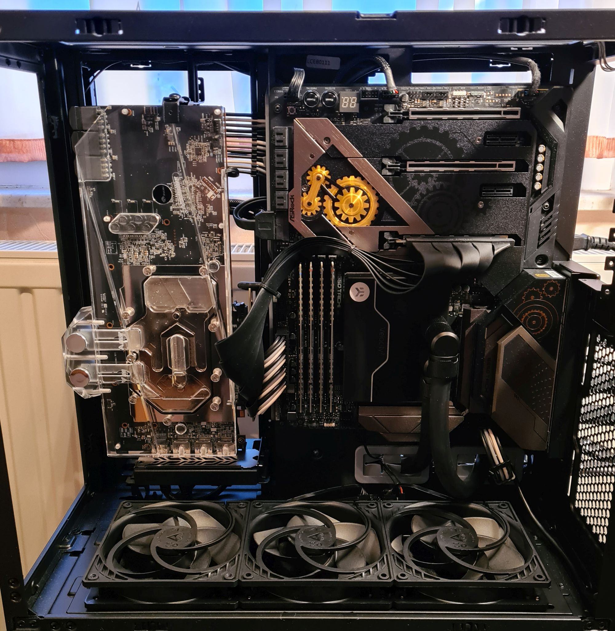

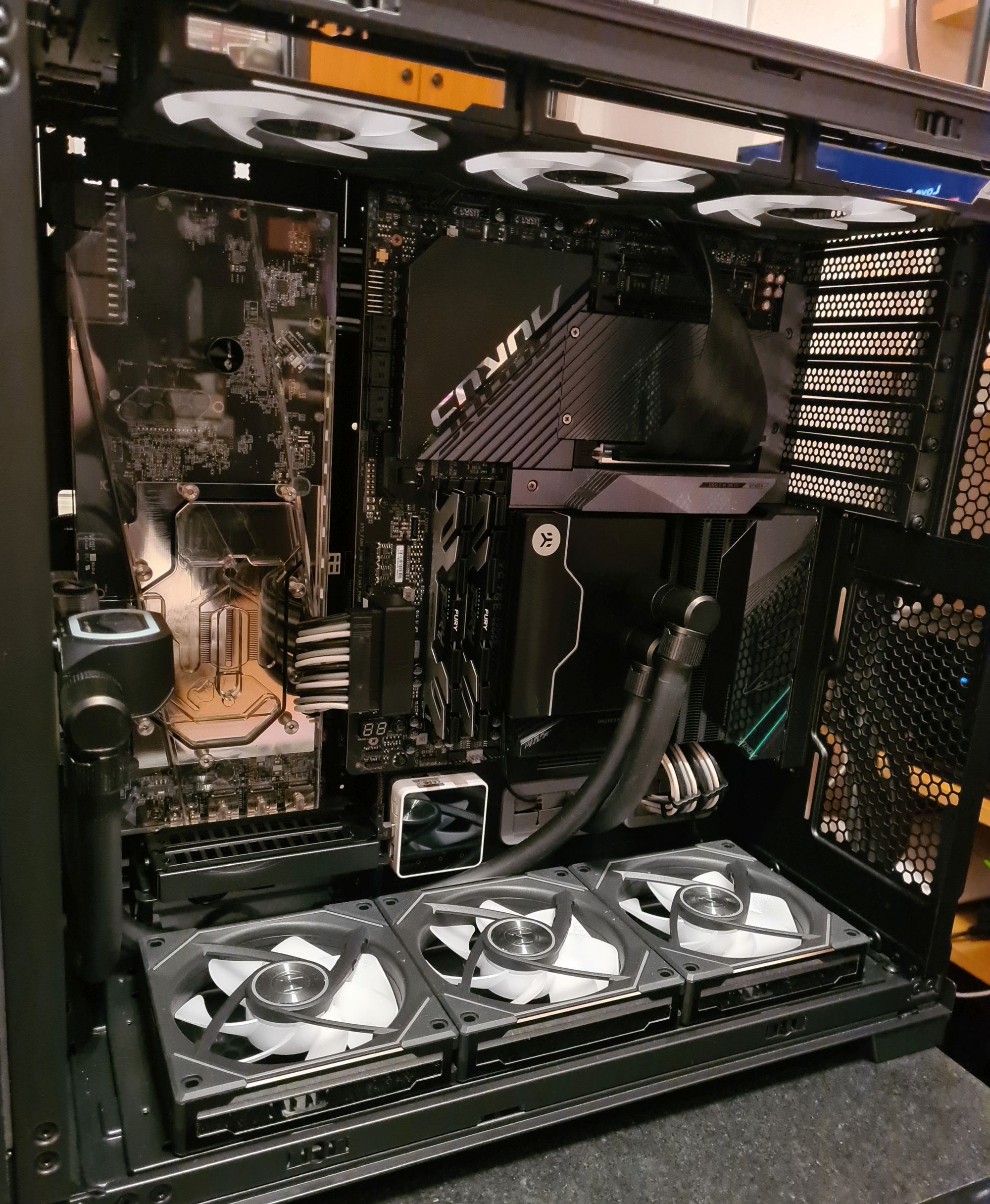

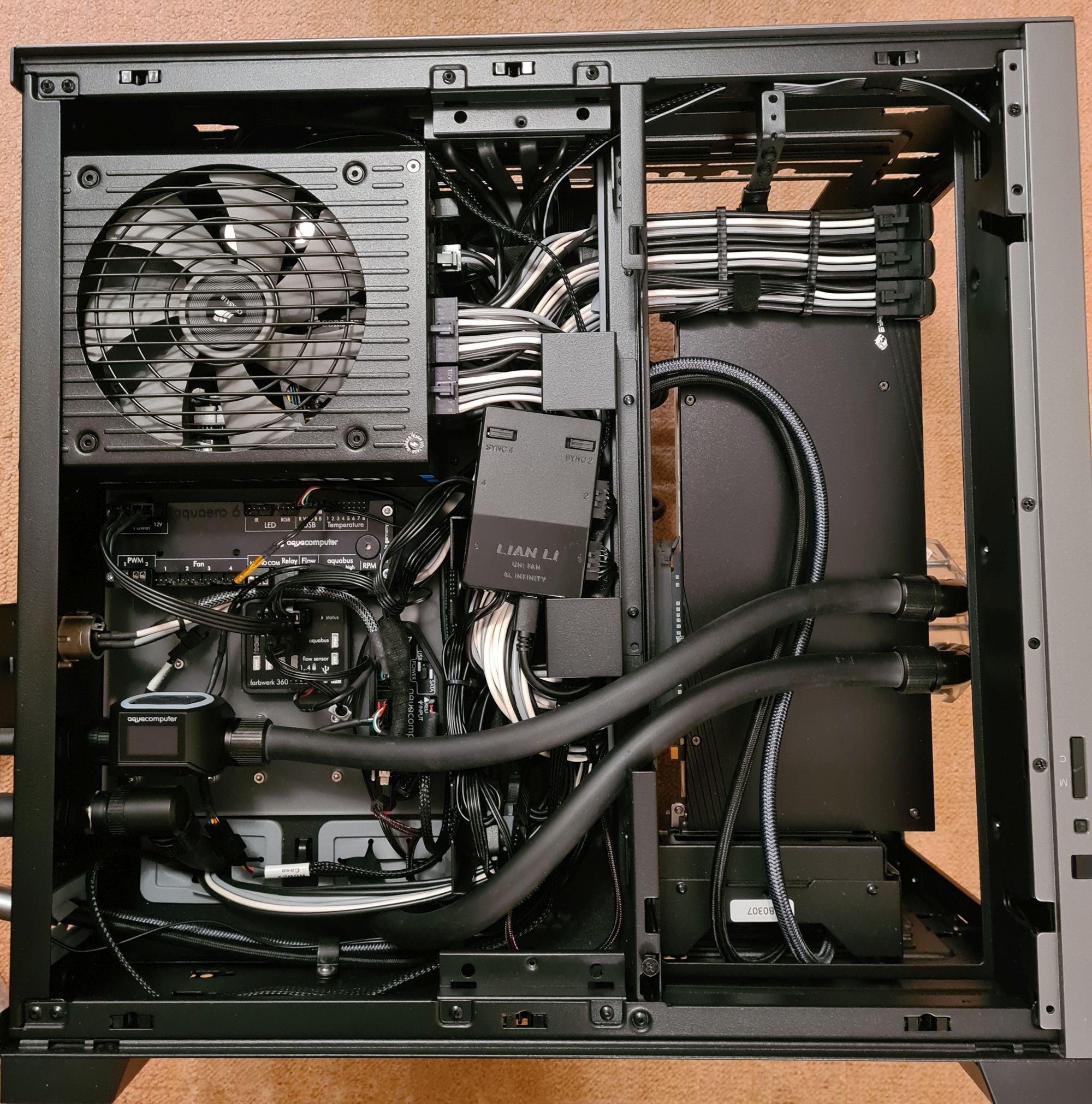

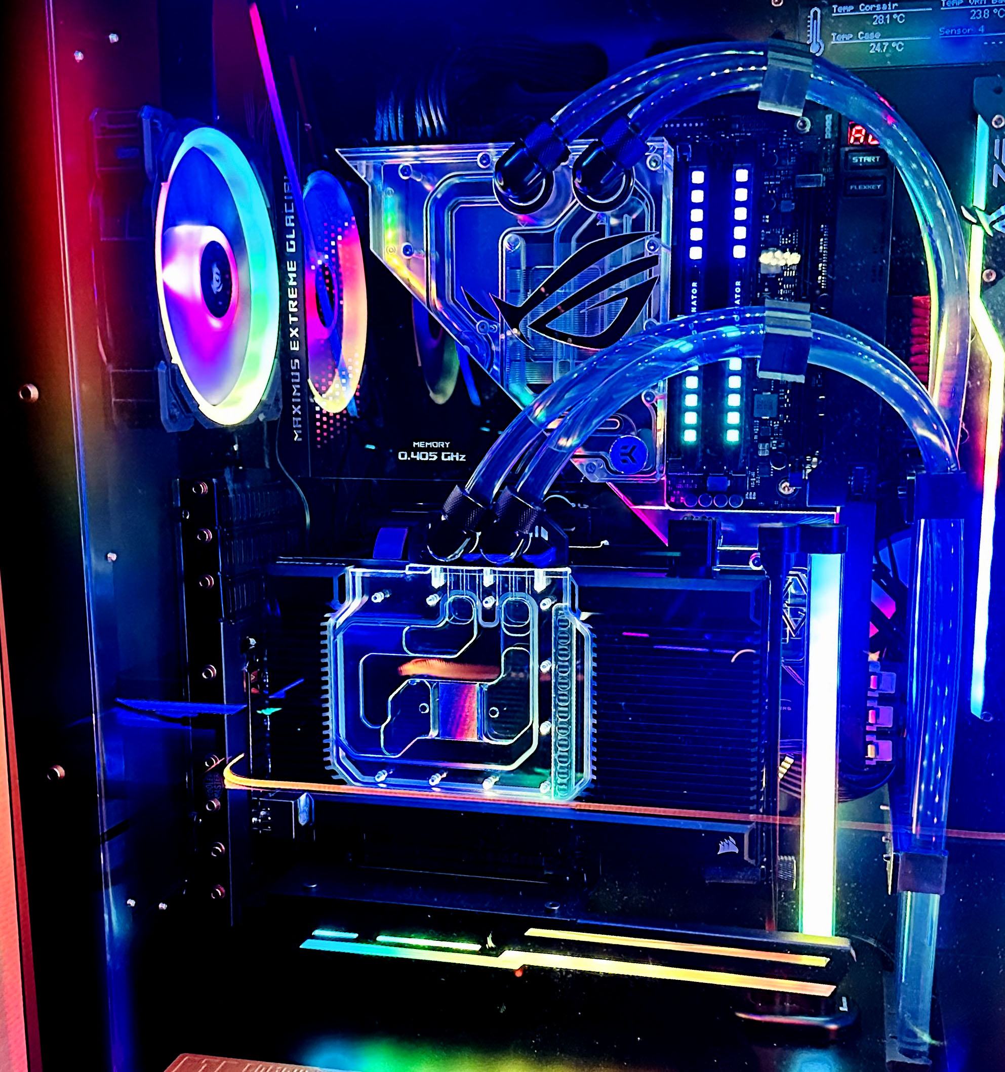

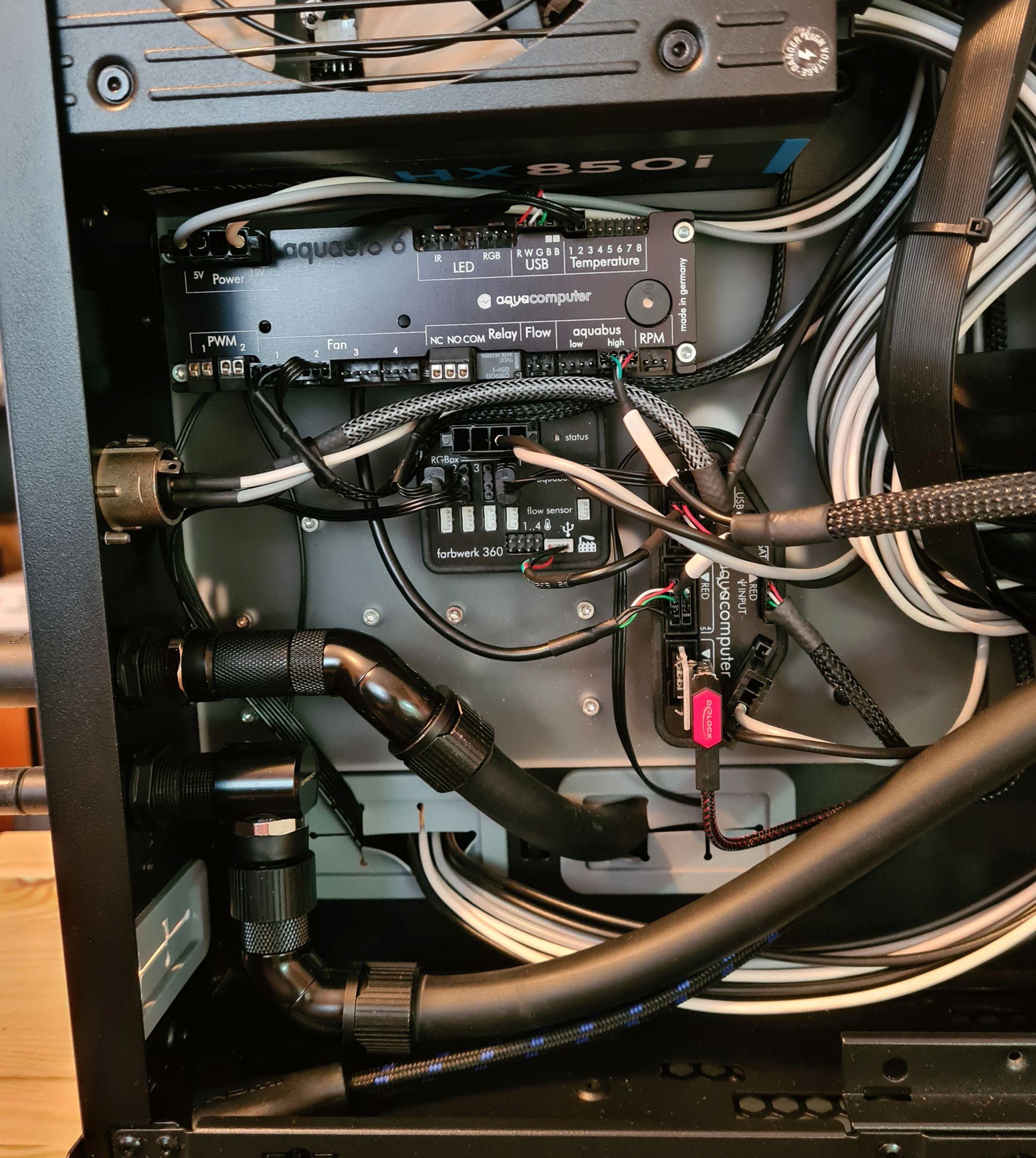

Bei mir sieht das aktuell so aus:
Oder die vorherige Variante, da waren die Schläuche zur Grafikkarte hinten verlegt:
Der DFM wurde jeweils mit einem Doppelnippel an ein anderes Teil geschraubt.
Also ich für meinen Teil werden wohl bei Schlauch bleiben. Denn so schlecht ist die Optik nicht.
Klar geht da viel, hängt halt vom Setup ab, allerdings gibt es Bereiche wo du mit 13/10 und 16/10er EPDM keinen Bogen schaffst und er nun einmal abknickt.
Die engen und verwinkelten Bereich sich halt oft schwierig, dann mit 6 Adaptern zu arbeiten ist teuer, unpraktisch und nervig.
Hier wären 2 Winkel und paar kurze HT Stücke wieder gut und optisch ansprechend.

Ich komme da auf mehr Schläuche:
Normales System (CPU/GPU, AGB/Pumpe am Mora) ohne Distro:
Schnellverschluss -> CPU -> GPU -> Schnellverschluss
Das Gleiche mit Distro:
Schnellverschluss -> Distro -> CPU -> Distro -> GPU -> Distro -> Schnellverschluss
Wenn man von den Schnellverschlüssen direkt an die jeweilige Komponente geht, ist es weniger, aber dann kann man die Distro auch gleich weglassen...
