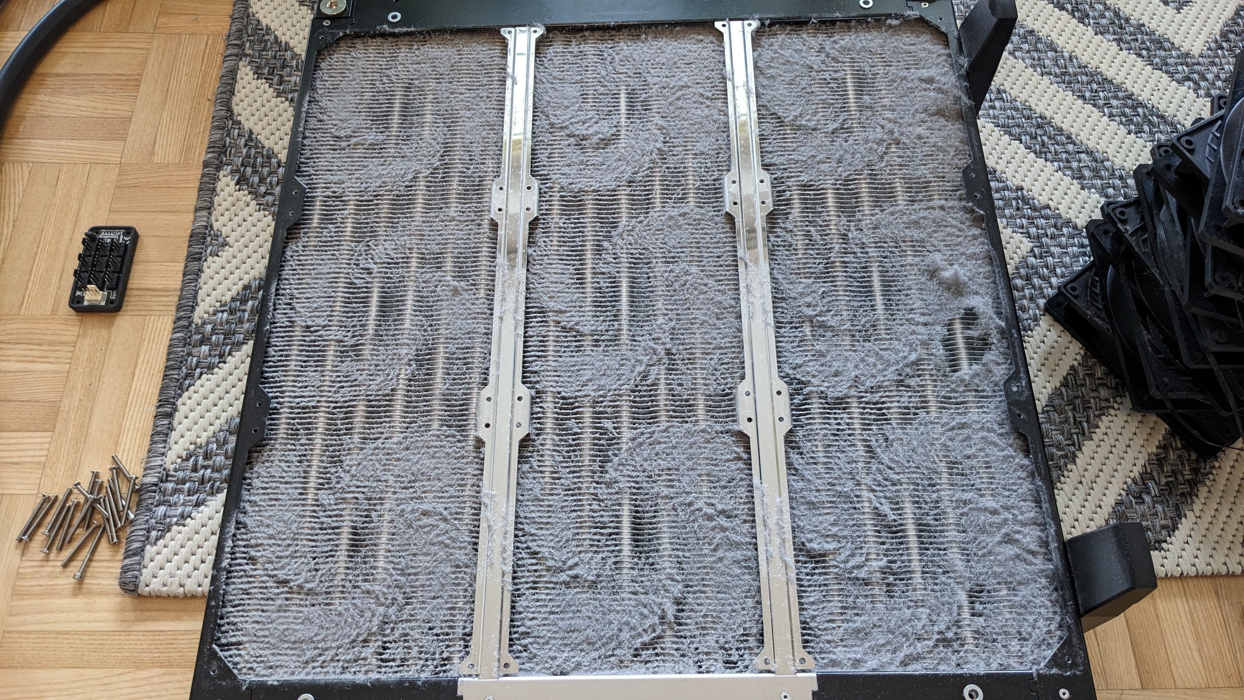

Sind diese Feingitter soviel bessere Staubfilter, als die einfachen Lochfolien?
Mit so ner Lochfolie brauche ich fast dreimal soviel Lüferleistung, um auf den gleichen Luftdurchsatz zu kommen, als ohne die Lochfolie.
gibt's sowas auch für die 360er 🤔 ?Deswegen haben meine drei:
Die lassen sich leicht abnehmen/abwischen ...DEMCiflex Staubfilter C938 für MO-RA3 420mm Radiator ab € 44,90 (2025) | Preisvergleich Geizhals Deutschland
✔ Preisvergleich für DEMCiflex Staubfilter C938 für MO-RA3 420mm Radiator ✔ Produktinfo ⇒ Typ: Staubfilter • Material: Kunststoff • Farbe: schwarz (matt)… ✔ Zubehör ✔ Testberichte ✔ Günstig kaufengeizhals.de
Bah pfui, du Ferkel ^^
Meine 3x Mo-Ra (an 2x PC) laufen immer wieder phasenweise 24/7 mit F@H wochenlang durch - da geht nix gegen Null.
Immer nur mit 350 rpm (außer im Hochsommer mal mit 500-600 rpm) ... alles problemlos. Keine Ahnung, woher immer wieder diese wilden Theorien kommen, dass der Lüfterdurchsatz mit den Demciflex-Filtern so stark negativ beeinflusst sei? Er ist es sehr wahrscheinlich etwas - merken tue ich davon jedoch nichts.
Nutz ich schon seit 20+ Jahren wenns wieder nix passendes gibt oder es schnell gehen sollHat schon jemand mal tests gemacht mit Damenstrumpfhosen als Filter? 😂
Konnte man die früher nicht auch als Keilriemen nutzen, falls ein solcher unterwegs gerissen ist . XDHat schon jemand mal tests gemacht mit Damenstrumpfhosen als Filter? 😂
Was mir als theoretische Betrachtung sowas von egal ist, das glaubst Du gar nicht Solange ich bei Minimaldrehzahlen der Noctua und 2x 4090 im F@H Dauerbetrieb unter 35 Grad Wasser (Raumtemp bis 26 Grad) bleibe, ist das für mich graue Theorie ohne praktischen MehrwertBedeutet aber, das man mit dem DemciStaubfilter trotzdem noch doppelte Lüfterleistung braucht, um auf gleiche Strömungsgeschwindigkeit wie ohne Filter zu kommen.
