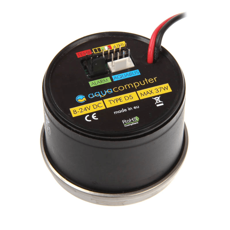

100%... Hat jemand vielleicht Erfahrungen mit leiseren Modellen oder kann was empfehlen?
ich verwende nach wie vor die AC USB Modelle, hab aber irgendwo auch noch eine D5N rumliegen, aber noch nie verbaut

Hihi lohnt es sich auf zwei D5 pumpen auf zu rüsten für zwei mora ?
Wenn du das maximum an Kühlung haben willst oder die pumpen so leise wie möglich, ja.
Am ende spürst du mehr Durchfluss meist am ehesten an der cpu. Mmn ist das im daily Betrieb aber echt wumpe. Eher für den inneren Monk als notwendig.
Willst du natürlich mal benchen und das maximum an takt aus der cpu rauskitzeln, lohnt sich eine zweite Pumpe immer. Fängt meist die extremen Peaks besser ab, da die meisten Kühler immer mit mehr flow skalieren.
Aber tatsächlich reichen ca 30-40l/h, wenn man es mal rein theoretisch sieht. Mit ein wenig Leistungsverlust aber immer noch um längen besser als ein aircooler.
Intern 3 radiatoren mit zwei D5 für den cpu loop und extern zwei mora mit einer D5 für gpu 🤦‍♂️.
Oder soll ich die loops zusammen scheissen dann wären es drei D5 für einen loop.?
Ja logisch. Im Grunde kannst die internen dann sogar aus lassen 🤣. Die machen dir das Wasser eher wärmer als Kühler wenn sie mit wärmer Luft vom ersten radi kühlen.

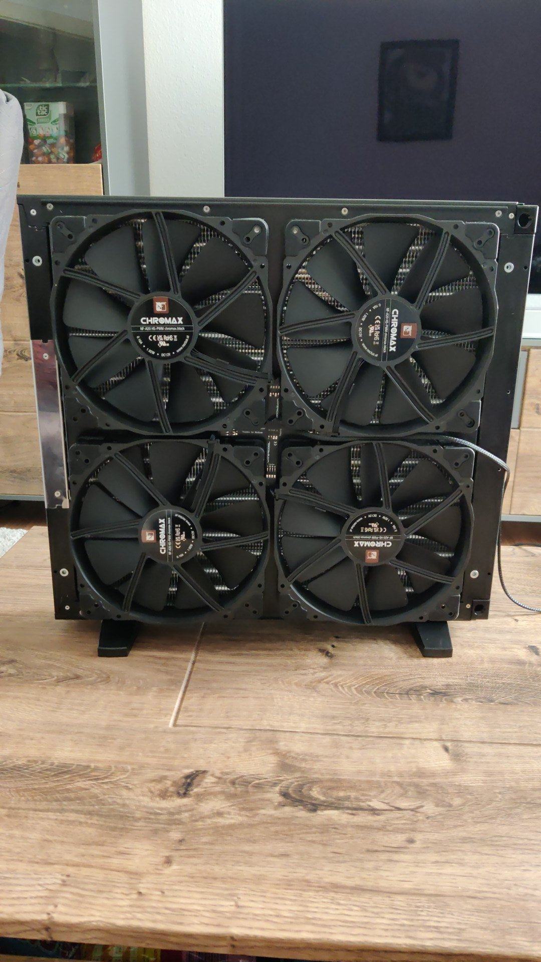

Front oben unten in einem phanteks719. Mit 21 × arctic P12 Lüfter.
Extern 36 × artic P14.
Nicht wundern ich bau gerade mal wieder im Gehäuse ..

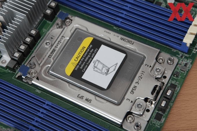

Neben dem Wechsel auf die neue EPYC Workstation (Aktuell geplant mit Board ASRock Rack ROME2D16-2T, weil das Board als einziges Dual Socket EPYC Board die Lanes anständig ausnutzt) und damit auch das neue Gehäuse soll sich bei der Wakü auch etwas tun:

Re VRM:
Das Board nutzt soweit ich weiß relativ durchgängig ISL99390 power stages (90A)
Macht für die CPU 540A VCore + 180A VSoC. Ich bin da aktuell relativ entspannt mit nem Lüfter, der kühle Frischluft zieht und da draufhält (Bedenkt, dass im Serverbetrieb die VRMs die 50°C aufwärts warme Luft von CPU1 abkriegen)

Hallo zusammen.
Nachdem ich mir hier in diesem Thread die schönen Moras und Systeme angesehen habe, habe ich jetzt auch beschlossen mir 2 Moras zu holen.
Bestellt hab ich 2x Mora3 420 LT, 8x Noctua NF-A20 Chromax HS PWM, 2x Fan Grill hoch, 2x X Splitter für Noctua, 2X Montage Platte für Noctua, 2X Wandhalterung
usw. Die Moras sollen im Nebenzimmer an die Wand kommen. Von meinem PC führen Leitungen durch die Wand ins Nebenzimmer, die Leitungen (Schläuche 13/10) sind ca 4 Meter lang. Mein PC hat ein Aquaero 5 XT und einen Poweradjust 2 Ultra. Ich würde gerne die 8 Lüfter der 2 Moras über die Aquasuite vom PC aus ansteuern können.
Hättet ihr da einen Tip für mich wie das am einfachsten zu realisieren wäre? Ich nutze normalerweise keine PWM Lüfter.....Mein Gedanke wäre folgender: der Aquaero hat einen einzelnen Ausgang der auch PWM fähig ist.
Ich hab mir überlegt von diesem Lüfter Ausgang ein 4 Poliges Kabel in den Nebenraum zu legen, dort würde ich dann ein altes PC Netzteil platzieren und einen Aquacomputer Splitty9 Active nehmen und von dem aus dann jeweils ein Ausgang an einen Mora und von dort jeweils an die 4 Lüfter.
Meine Frage wäre geht das gut mit dem PWM Signal über 4 Meter? bzw. geht das überhaupt? es muss ja ein PWM Signal sein oder nicht?
Oder würdet ihr das anders lösen?
(Es ist schon eine Leitung vom PC aus vom Poweradjust 2 Ultra ins Nebenzimmer gelegt (altes Projekt) aber die ist ja 3 polig ohne PWM und der Poweradjust wird auch keine 8 NF- A20 Packen von der Power her denke ich)
Rein seriell würde ich bei 4 GPUs und 2 CPUs mit einer Abwärme von zusammen weit über 1kW nicht gehen. Nicht mit nur 4 D5, die auch noch einen zweiten PC versorgen. Zusammen summieren sich die Widerstände schon und der Durchfluss fällt wohl nicht mehr so hoch aus. Ich würde keine 100l/h erwarten. Rein parallel ist aber auch nicht optimal. Meiner Meinung nach wäre es am sinnvollsten, bei der Distro auf 2 oder 3 Teilkreisläufe aufzusplitten und dann 3 oder 2 Komponenten seriell zu betreiben. Das sollte das ideale Ergebnis sein.
Hier noch die Fotos vom Setup IMG_20230725_121209.jpgIMG_20230725_121326.jpgIMG_20230725_120636.jpgIMG_20230722_080604.jpgIMG_20230721_212043.jpgIMG-20230721-WA0002.jpegIMG_20230721_130411.jpg
