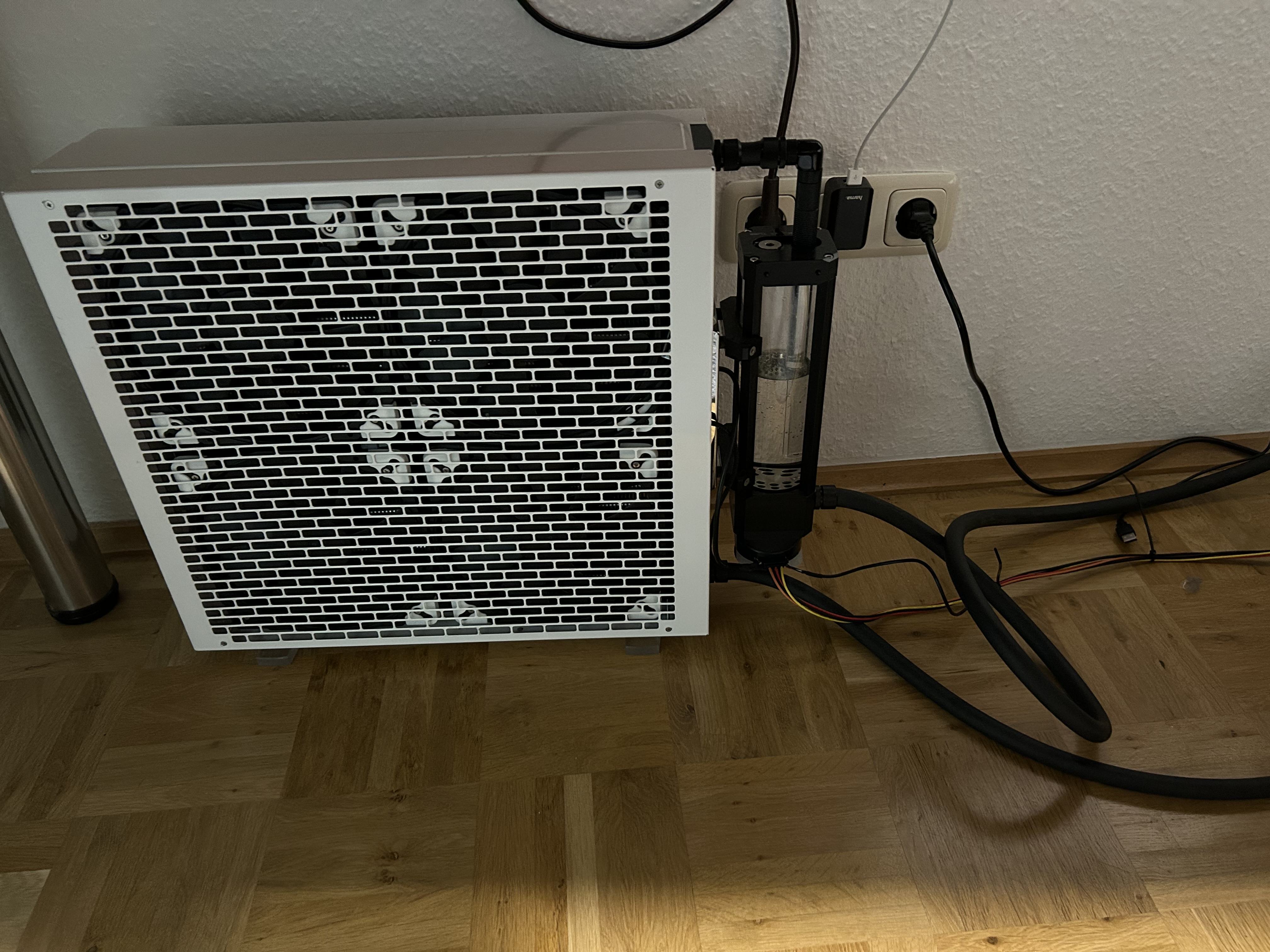

Sind die Lüfter bewusst so montiert? So saugen sie die Luft durch den MoRa an. Normalerweise sollten sie die Luft durch den MoRa pusten.
Saugend soll sogar etwas besser sein. Soll meine ich die nutzlose zone von der Nabe etwas minimieren.
Gab da meine ich bei google mal ein paar schöne Tests zu. Aber meine Overall war saugend immer besser, von der Performance.
Mit eloops würde ich das zb aber nicht machen, die fangen an komische Geräusche zu machen. Noctua sollte das nicht stören.
Vielleicht liege ich ja falsch aber war das nicht für interne Radiatoren so? (Wegen ansaugender Frischluft) - Mora hat doch immer Frischluft oder? :d
(Stehe ja auch kurz davor meine erste in Betrieb zu nehmen nicht das ich die 9 Lüfter dann nochmal ummontieren darf ) ;-)
Du änderst ja nicht den luftart durch saugen oder drücken.
Ob ein Lüfter nun die Luft aus dem case saugend durch den Radiator aus dem case befördert oder drückend 😅. Es bleibt die Abluft aus dem case. Es ändert sich ja nur die Reihenfolge.
Entweder Radiator - Lüfter - Caserahmen oder Lüfter - Radiator - Caserahmen.
probier es doch einfach mal aus ;)
Eigentlich hieß es immer dass ein Lüfter durch den Radiator pressen besser ist als ihn durch den Radiator saugen zu lassen.
Was das mit der Nabe zu tun haben soll weiß ich nicht, die hast Du ja im saugenden Zustand auch. Eine Vorkammer (Shroud) hilft da den Effekt etwas zu vermindern, sofern der notwendige Platz vorhanden ist. Der sollte aber möglichst dicht sein damit die Luft nicht am Radi vorbei geht
