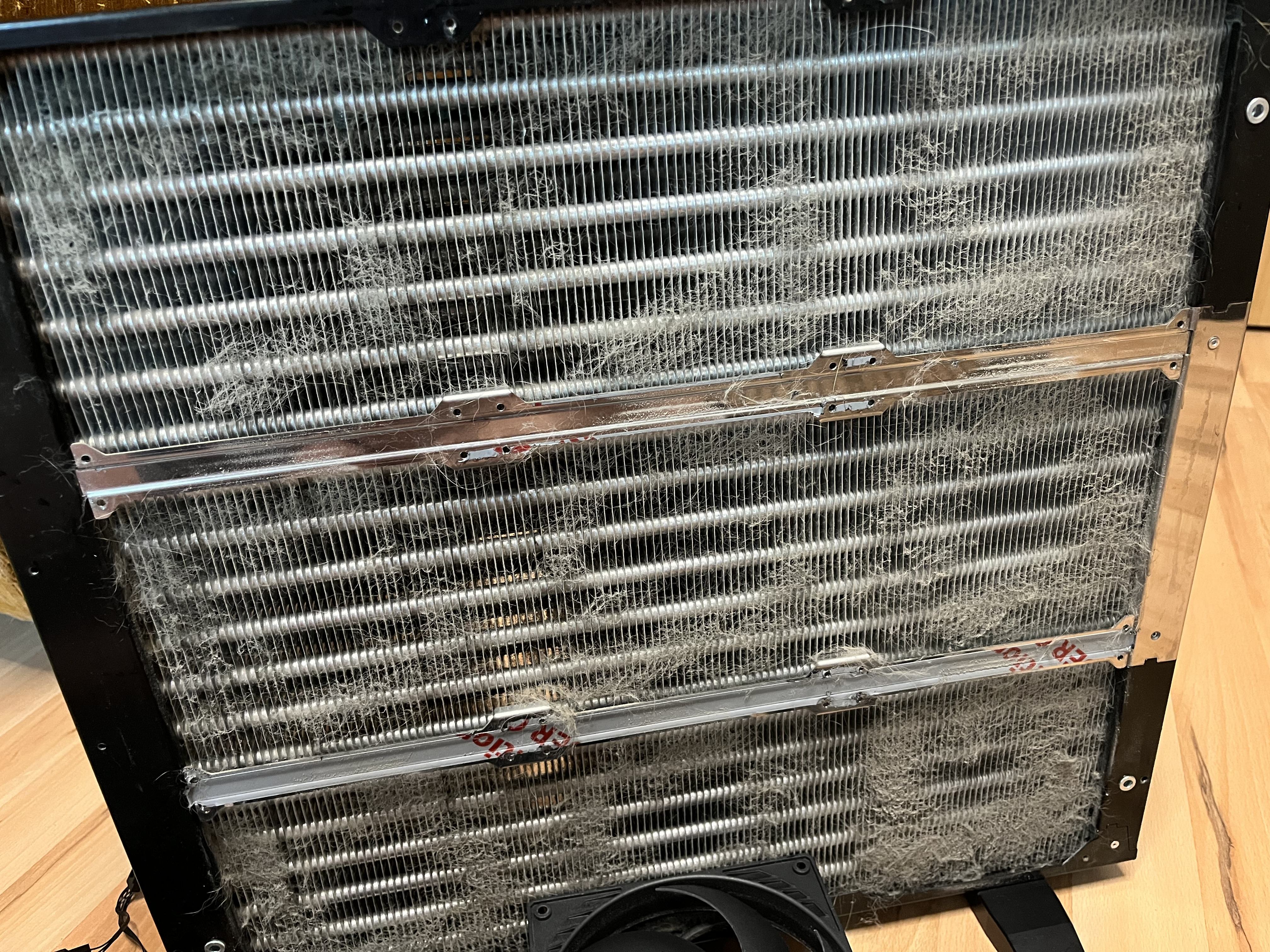

1x im Jahr 2min Kompressoreinsatz auf dem Balkon und gut ist. So löse ich das Problem.
