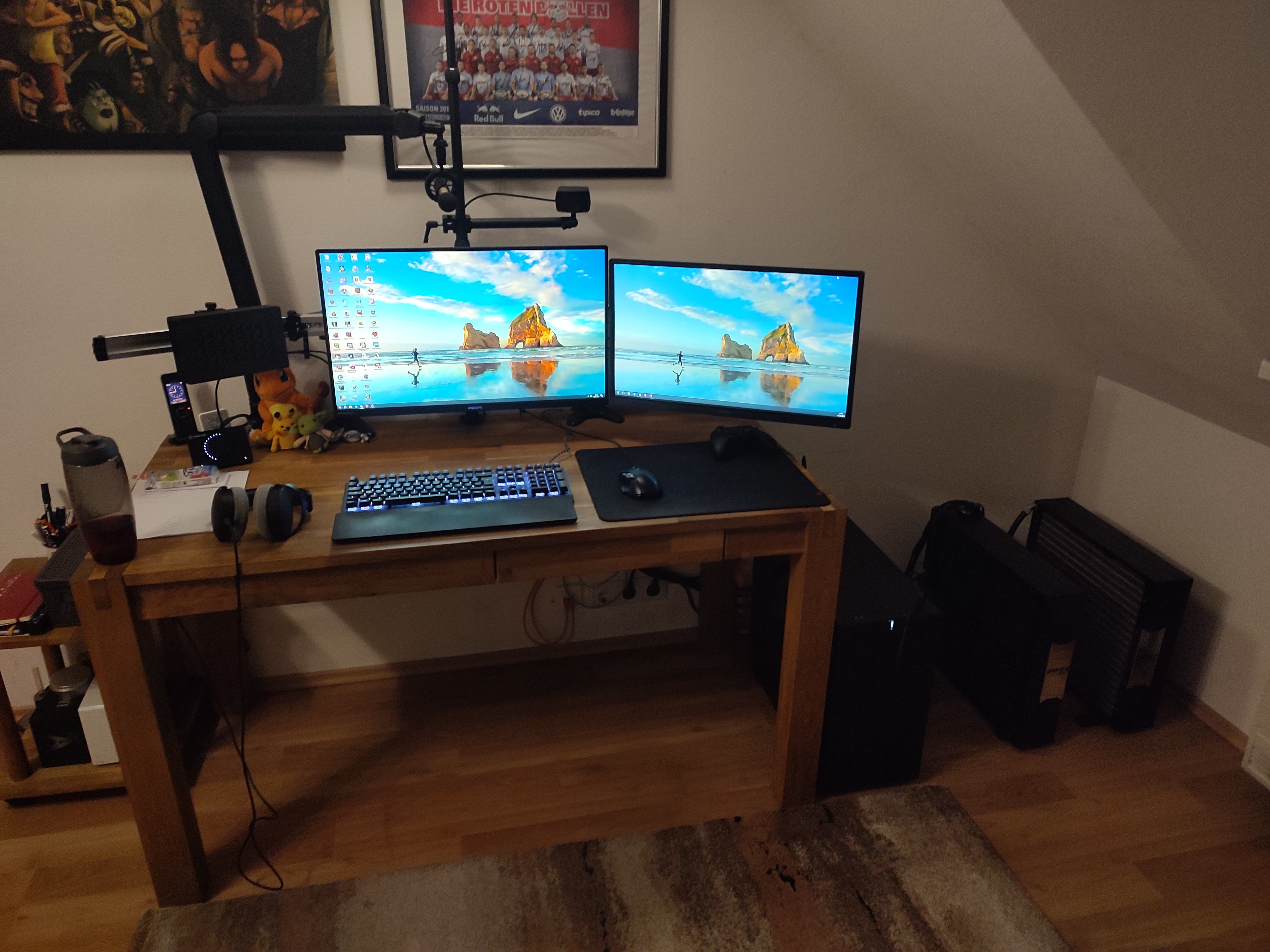

Ich habe aktuell 2 Mora mit 2 D5 im einsatz. Nun habe ich von nem Freund noch einen Mora3 420 geschenkt bekommen weil er mit dem sutom wasserkühlen aufhört. Da mir persönlich die aktuelle positionierung meiner mora3 (auf demdem Bild im anhang ersichtlich) nich 100% zusagt und ein 3ter da noch dazu das ganze noch verschlimmern würde. eine Frage:
Hat jemand mal nen Case/Gerüst/Gestell gebaut um mehre mora3 darin sinvoll unter zu bringen? Vielleicht sogar das ganze quer übereinander mit kamin effekt porbiert?
Suche eine sinvolle lösung das ganze schon und vor allem effizeint bei mit unter zu bringen.

Ich würde zwei seitlich an die Tischbeine montieren und einen unter die Tischplatte.
Ich würde zwei übereinander an die Wand hintern Rechner packen und den rechts so lassen. Gestell habe ich für meine zwei noch nicht gebraucht.

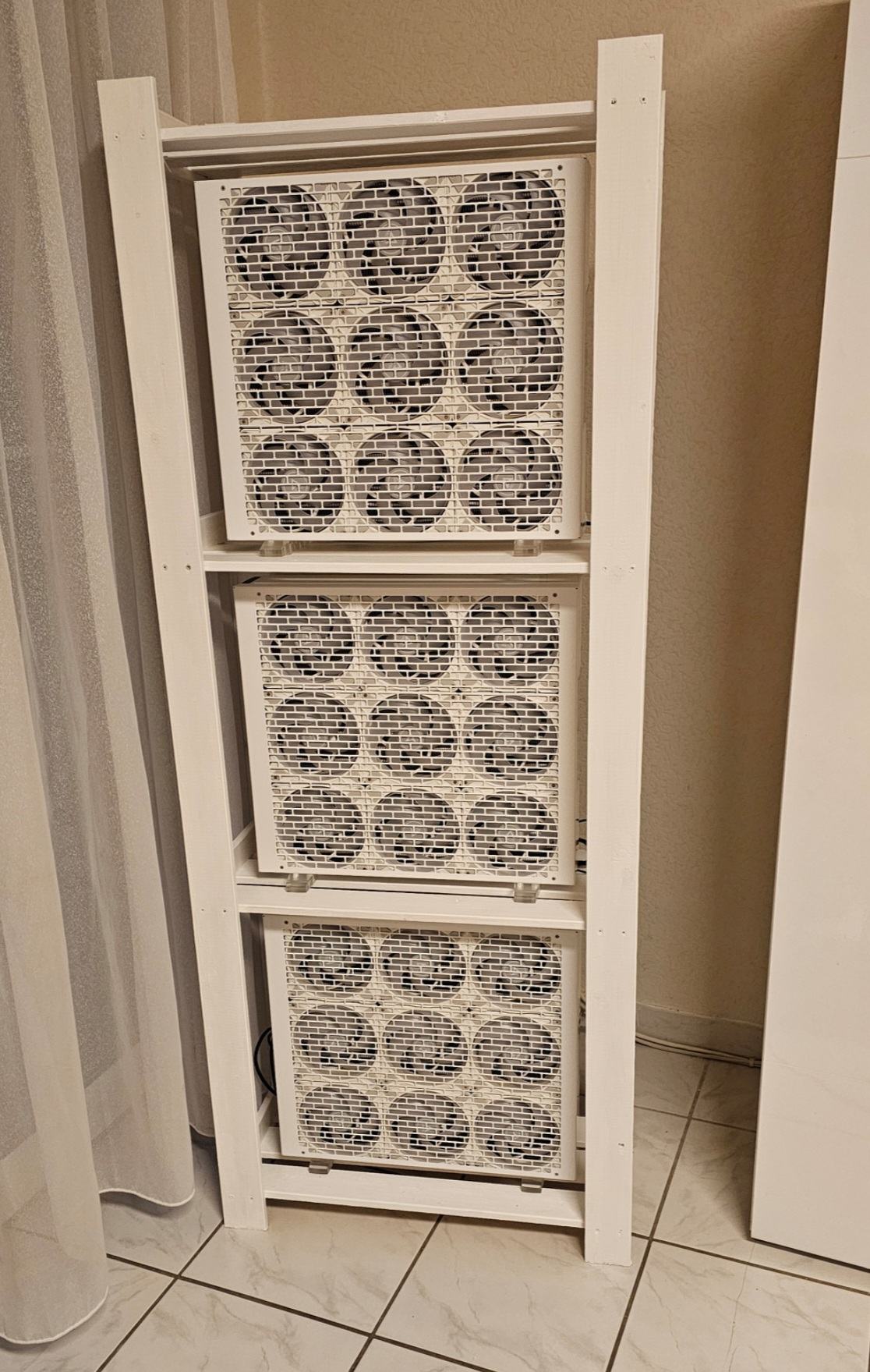

Ich nutze das Ikea Albert Regal, passt dafür wunderbar und ist echt preiswerter.
Echt gute idee aber passt leider nicht hin da das reagal zu groß ist für die schräge. Hab da in der höhe ca 1-1,2m maximal
Wandmontage geht aus mehreren gründne nicht, was ginge das ich dann ne art gestell an die wann stelle mit 2 mora übereinander und einer an der wane daneben als ne art L. Nur leider bin ich handwerklich nicht so begabt. Aber vielleicht hat ja jemand nen plan für dann könnte ich ggf sowas mir bauen lassen.
das Regal einfach auf die Seite legen, dann ist es nur noch 64cm hoch

Das sind aktuell meine Werte.
Mit 3x Mo-Ra3 420 und Lüftern auf 450rpm, bei 270 watt Leistungsaufnahme beim Gaming (ca. 1h):
Raumtemperatur 22,07°C
Wasser warm 24,67°C =+2,60°C über Raumtemperatur.
Wasser kalt 22,81°C = +0,74°C über Raumtemperatur.
Delta MoRa1 In und MoRa3 out = 1,86°C
Lufttemperatur hinter MoRa1 24,0°C
Lufttemperatur hinter MoRa2 23,1°C
Lufttemperatur hinter MoRa3 23,0°C <--- der oberste und warme Luft zieht nach oben, bin mir also nicht 100% sicher wie aussagekräftig diese Werte sind.
Flow bei 120 l/h.
