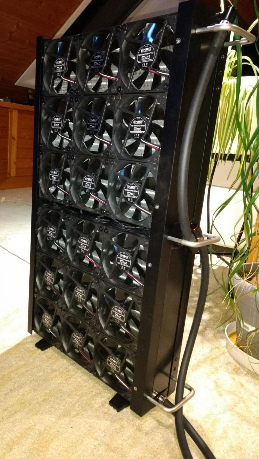

Ist ja schon gut, wenn so auf einen eingeredet wird, dann beuge ich mich MS1988 und dir. ;)
Werden es halt 6 weitere NB-eLoop.
edit: drei habe ich noch
Ansonsten habe ich noch drei Alphacool NB-eLoop 1200rpm hier, und könnte mit sechs zusätzlichen den Mo-Ra voll bestücken.
Ich will dir nichts einreden, kommt auch drauf an wie empfindlich du bist, ich bin da sehr empfindlich ;)
Nachdem du eine Barracuda im Rechner hast dürfte das bei dir aber nicht so schlimm sein, du könntest also auch mit den 180ern glücklich werden und würdest da gut Geld sparen. Bedenke auch, dass die 180er mehr Leistung bringen als langsame Eloops, wobei bei dir ja mit dem System eh kaum Abwärme sein dürfte oder? Hast du die 1060 auch im Loop?
Passt schon. ;)
Zur Zeit habe ich im Case und auf dem 360er Radi ebenfalls die e-loops@350 U/min. Der MoRa bekommt dann die gleichen Lüfter.
Der interne 360er Radi bleibt zusätzlich zum MoRa im Kreislauf. Die Kühlung der Grafikkarte mit Wasser wird wohl erst beim Umstieg auf die nächste Karte erfolgen. Im Idle ist die 1060 kaum zu hören - Lüfterkurve etc. angepasst mit Afterburner.
Die Barracuda ist aktuell tatsächlich die lauteste Komponente.
Nur für den 7700k dürfte sogar der MoRa passiv reichen ohne allzu hohe Wassertemperaturen zu haben, mit den 3 Eloops drauf sowieso problemlos.
Ich würde da also abwarten und bei einem günstigen Angebot zuschlagen, die Eloops gibts ja auch gerne mal hier im MP für 10-12€ pro Stück.
Genau so ist es jetzt geplant. Den gleichen Gedanken hatte ich nämlich auch noch gestern. :d

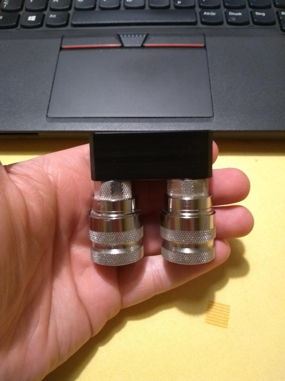

https://www.aquatuning.de/wasserkuehlung/gpu-kuehler/gpu-slotblenden/16163/aquacomputer-gehaeusedurchfuehrung-ueber-slotblende-mit-zwei-verbindungen-g1/4-zweiteilig?c=10885
Wie ist denn der Abstand der G1/4 Gewinde, passen dort von außen zwei Schnelltrennkupplungen nebeneinander?
Das ist immer ein Bausatz sonst kannst du glaub ich die Blende nicht montieren :d
Im ersten Artikel gibt es halt kein Bild des demontierten Delrin-Teil.
Ich hatte die selben Frage und habe Aquacomputer gefragt (und auch dort bestellt).
Die Antwort war folgende:
die Slotblende ist 18,6mm hoch und das Delrin-Stück 17,9mm. Dessen Breite beträgt 48,85mm.
Das Delrin-Stück sitzt zentiert auf der Blende.
Das längere Delrin-Stück geht 19mm in die Tiefe und das Kürzere 12mm.
beim Lochabstand (Mitte zu Mitte) messe ich am POM-Stück 31,5mm.
und so sieht es mit QD3-Kupplungen (female) aus:
Ja, die beiden Delrin-Teile gehen nicht soooo einfach drauf
aber auch nicht brutal schwer
das geht schon
Danke für die ausführliche Antwort. :bigok:
Ich werde es ausmessen und wenn alles passt testen.
jep, hoffe ich auch
hatte ja einen kleinen Wink mit dem Zaunpfahl gegeben :d
