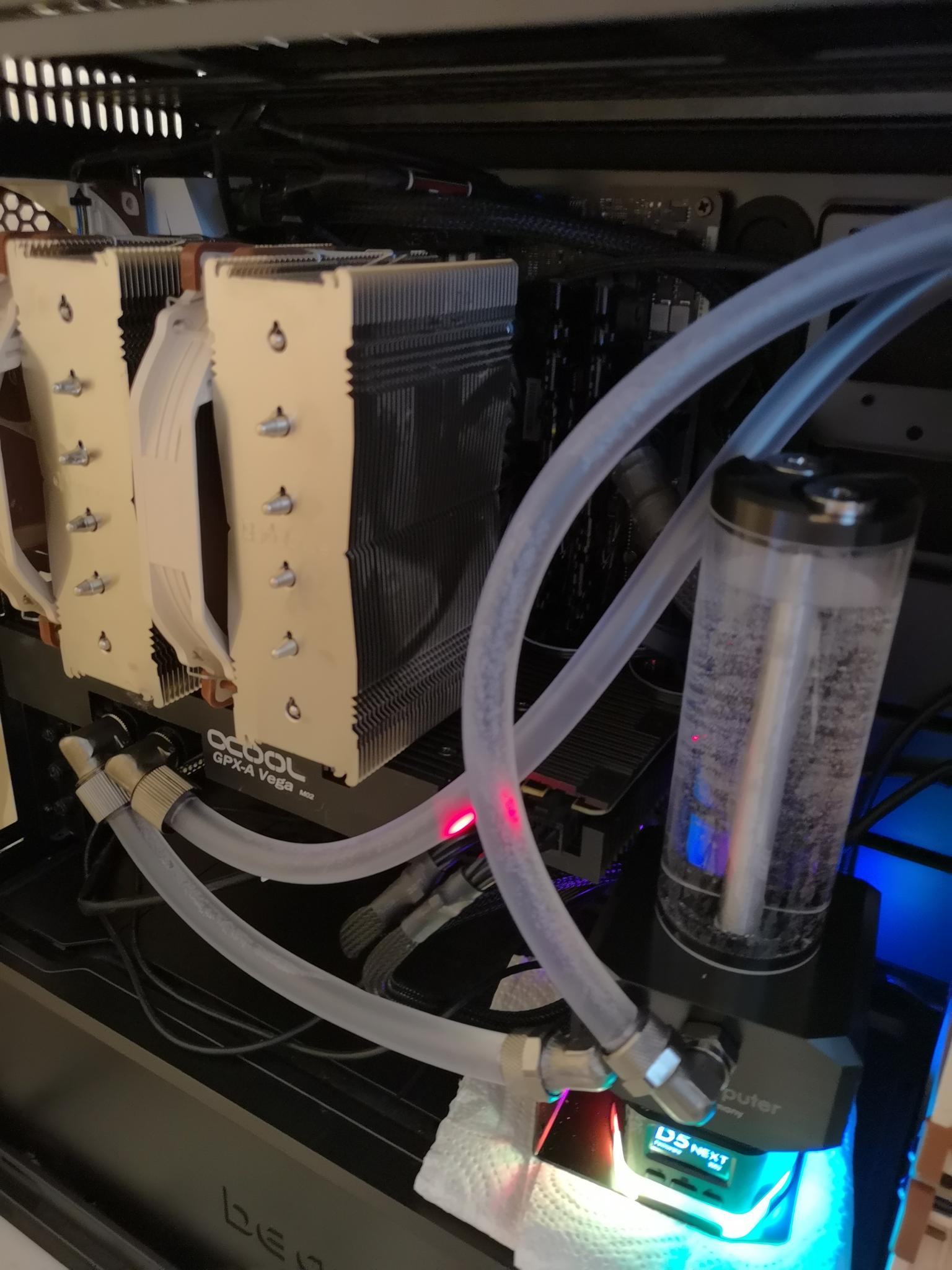

Nabend,
ich bin mal so Frech und frag direkt im Mo-Ra Thread nach.
So siehts bei mir aktuell aus
Bestellt ist grad Mo-Ra3 420 lt, Adapterrahmen, 4x A20, Pass-Through Bracket, 2x Schnellverbinder, Heatkiller IV Pro etc Kleinkram.
Macht es Sin den 360er Nexxos ST30 nebst 3xNF-A12x25 PWM im Gehäuse zu belassen? Als Zwischkühlung bevor es in die CPU geht
Oder juckt das nicht das das Wasser zuerst in die GPU und danach in die CPU geht? Also Mo-Ra 3 alleine betreiben.
Grüße
Kannste machen wie es dir passt. Der 360er wird das Wasser evtl. noch um 0,5° absenken können aber mehr nicht ;)
Ich habe einen 360er bei mir noch intern damit ich den Rechner notfalls auch ohne Mora betreiben kann.
Eigentlichen Wurst, wenn du es eh da hast kann es auch bleiben, falls du es mal ohne betreiben möchtest.
Raus mit dem 360er, reinigen, verticken. Schlussendlich wirst du irgendwann eh bei der Heatkiller Tube extern am MO-RA3 enden :fresse:
Moin
Diese Gedankengänge hatte ich auch.:fresse2:
Außerhalb, hinter dem Pass-Through Bracket sollte noch etwas schlauch sein, mit je einem weibl/männlichen Adapter um den Mo-Ra entfernen zu können und dann einfach wieder zusammenstecken um nen kleinen Kreislauf zu haben.
Ne Heatkiller Tube ist eigentlich auch für später geplant.
Kühlungstechnisch wird der 360er ja aber wohl nicht gebraucht.
Schwere Entscheidung.
Werde mir auch demnächst einen 420er holen und habe auch aktuell einen 360er drin.
Werde den wie venom drin lassen.
Ab und zu bin ich auch mal bei ner lan oder beim Kumpel und da will ich den mora nicht auch noch mitschleppen xD
Danke für eure Hilfe.
Brauche nur Strom/USB und da würden die 8er Stecker ja perfekt passen.
Ich bin aufgeregt :coffee2:
