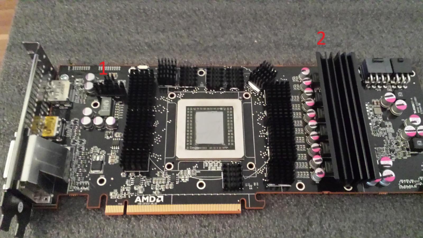

ich wollte eigentlich eher wissen welche temp ( VRM1 / VRM2 ) zu welchen spawa gehört. ( links / rechts )
der kühler ist leider von den verschraubungen her nen halben cm zu kurz, daher hab ich nur eine seite zusätzlich als sicherheit festgeschraubt, anstatt sich nur auf den kleber zu verlassen

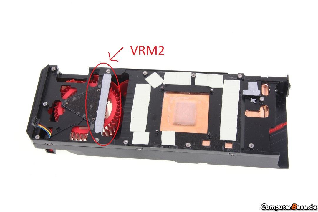

Genau wie auf diesem Bild hier zu sehen ist, also Rechts ist VRM2.
VRM1 ist die Versorgung der Ausgänge während VRM2 für die Versorgung der GPU und V-RAM zuständig ist. Das ist das Problem bei solchen Umbauten. VRM2 ist sehr schwer zu kühlen.
Beim original Kühler werden die VRM2 direkt angeblasen und auch komplett über den Kühlerchassie mit gekühlt. Das ist eine sehr wirkungsvolle Kühlung !
