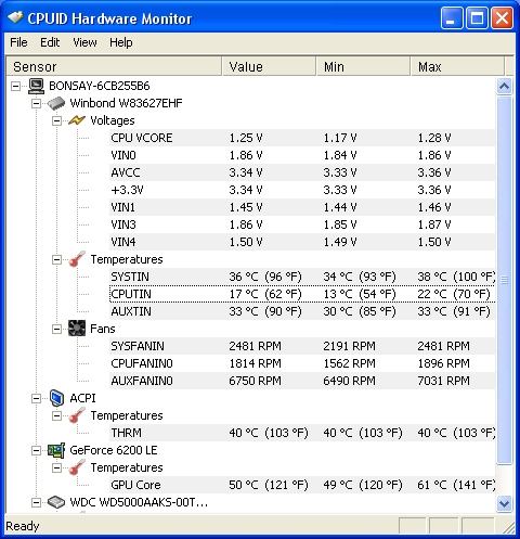

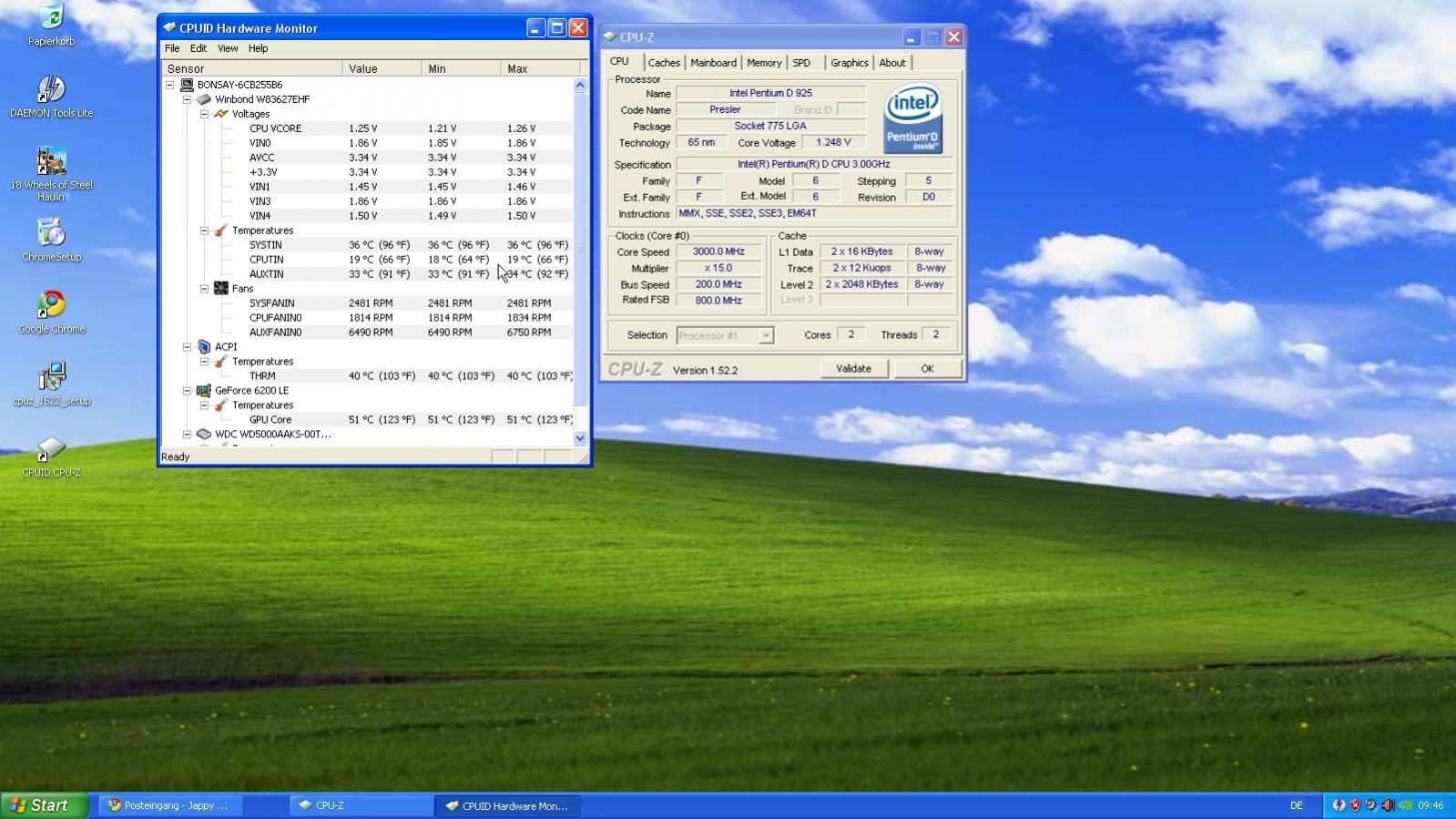

Pentium D 925 nur 17 Grad im IDLE
Hallo ich habe nun einen pc zusammen gestellt !
Pentium D925 , 2 cores zu je 3 Ghz !
Pics im Anhang !
also er zegt um die 18 grad an Max beim gamen 22 grad an !
IM BIOS
Zeigt er auch nur 17-19 im idle an !

und der hamma ist ich habe nur einen Boxed Kühler !
was ist den nun schief? oder wird er falsch ausgelesen!?!
was für ein Board hast du?
Biosupdate wäre mal ne Idee.
Außerdem würde ich was anderes zum auslesen nehmen.
gibts dazu boardtools?
Die Werte würden bei ca. -30° Umgebungstemp stimmen ;)
