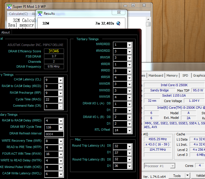

Die meisten vermeindlichen Schranken fielen dann mit mehr Spannung. Wobei ich, zeitweise genervt, in einem Rutsch einiges umgestellt habe (zur Erinnerung: 2500k @4.5 mit C1E/C3, P8P67 Deluxe 3.0 3207, Ballistix Elite 1600/CL8 1.5V):
Speicher auf 1.55V (real eher 1.547V), Vccsa 0.931V, Vccio 1.08V, Ref Data/Ctrl 0.505x. Alleine mit 1.53V tat sich da jedenfalls nichts.
An I/O-L komm ich leider garnicht und an RTL nicht einzeln dran (konnten Maximus mein ich), aber sonst sind das die Subtimings von 1600, bei 1954 (s.u.) Nur bei den primären macht es dann an keiner Stelle mehr 8 mit.
Finde die 9-9-9-22-1 beim fast 2000 OC eines 1600er/CL8 und bei nur 1.55V aber auch nicht so tragisch jetzt...
Bis auf Ref Cycle und Refresh Interval lässt sich so auch kein einziges Timing mehr verbessern Es hängt sofort beim POST. Andererseits ist das so wie es ist auch 100% stabil.

bin ich jetzt am Ende bei 7m 34s 834
MÜLL. Das ist zwar auch wiederr 1.9 WP wogegen alle sich auf 1.5XS eingeschossen haben, aber das ist für mich auch keine SuperPi-Wettbewerb hier. Ich brauch vor allem eigene Vergleichbarkeit.
