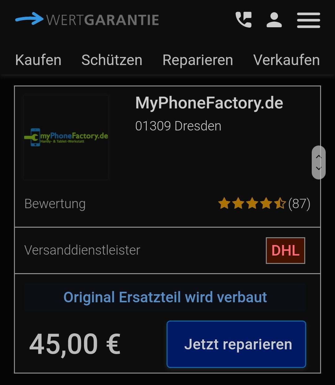

Hier die "günstige" Variante, bei der die Ladeelekronik nicht zurückgesetzt wird.

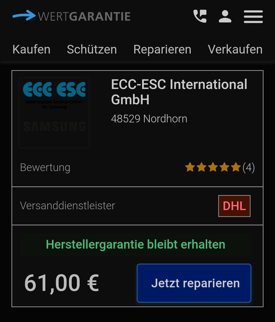

Und hier die Herstellerzetifizierte teure.
Samsung hat seit dem Galaxy S7 einen Zähler für die Ladezyklen des Akkus. Dieser Wert lässt sich nicht duch einen Werksreset oder Tausch des Akkus zurücksetzen.
Das kann nur eine Samsung zertifizierte Werkstatt oder man selbst mit Root-Zugriff.
Beispiel:
Neues S7:
Ladezyklen: 0
Ladeendspannung: 4,35V
Älteres S7:
Ladezyklen: 500
Ladeendspannung: 4,275V
Sehr altes S7:
Ladezyklen: 1500
Ladeendspannung: 4,175V
Wenn du nen den Akku austauscht, wird der neue nicht ganz vollgeladen.
Akkutausch beim S7:
Original Akku ohne zurücksetzen der Zyklen: 40-50€
Original Akku mit zurücksetzen der Zyklen: 62€
