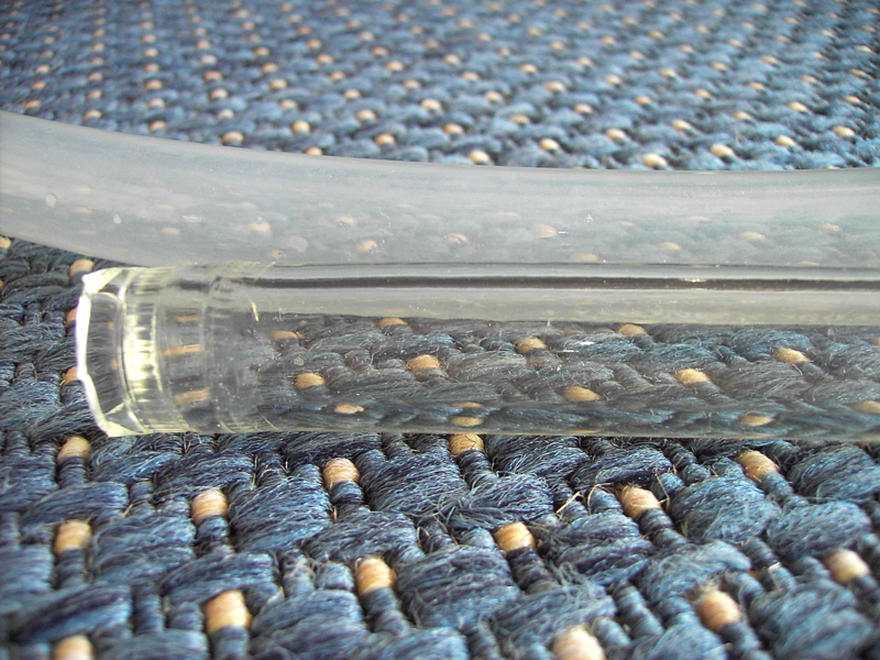

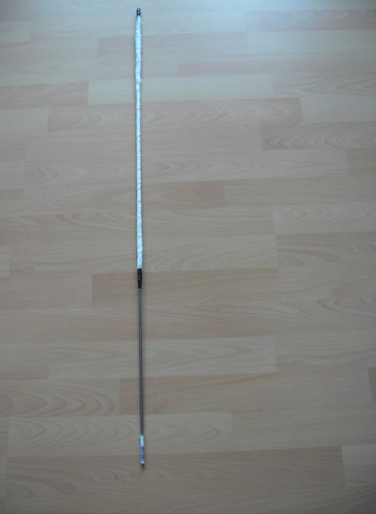

Inno-Protekt hat bei mir die Schläuche klar gehalten, wenn ich nur destilliertes verwendet hatte, wurden sie matt und trüb. Habe die Schlauchstücke in heisses Wasser mit Spüli gelegt, mit einer M4-Gewindestange , die ich mit Zewa umwickelt hatte gereinigt und dann nur noch mit Inno Protekt-Mischung betrieben. Ergebnis war und ist noch faszinierend gut :d
Wenn es allerdings zu lange trüb war, weiß ich nicht, ob das noch geht ;)
Vorher und nachher :)
Gewindestange:
