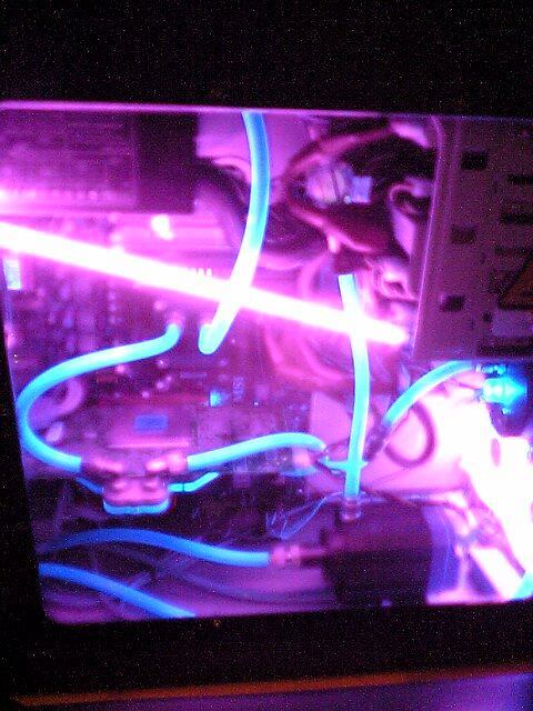

edit: Habe den UV/PVC Spezial Schlauch von inno... noch ein nicht aktuelles Bild, die Cam mag kein UV ;)
attachment.php
