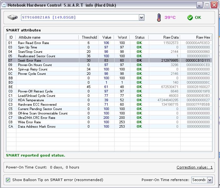

Könntet ihr mal noch einen Blick auf das angehängte Bild der SMAR-Werte meiner internen Laptopplatte werfen (Seagate) ?! Ich glaub die machts auch nicht mehr lange...
Besten Dank!

Also das geräusch welches verursacht wird wenn der kopf geparkt wird ist nur ein kurzes klacken. Manchmal ist es auch so leise dass man es garnicht hört. Drei meiner Platten haben eine Plastikschiene zwischen platte und gehäuse, darüber wird dieses geräusch anscheinend nicht an das gehäuse übertragen und ich höre es nicht. Bei meiner neuesten hatte ich bei den plätzen allerdings keinen platz mehr und so hat die platte direkten kontakt zum gehäuse. Jetzt hört man das parken dann deutlich...wobei es nicht so laut ist...
Wieso das Geräusch bei dir länger bleiben soll verstehe ich nicht. ich denke du verwechselst da zugriffsgeräusche mit den geräuschen vom parken.
Deine Notebookplatte ist auch noch ganz in Ordnung.
