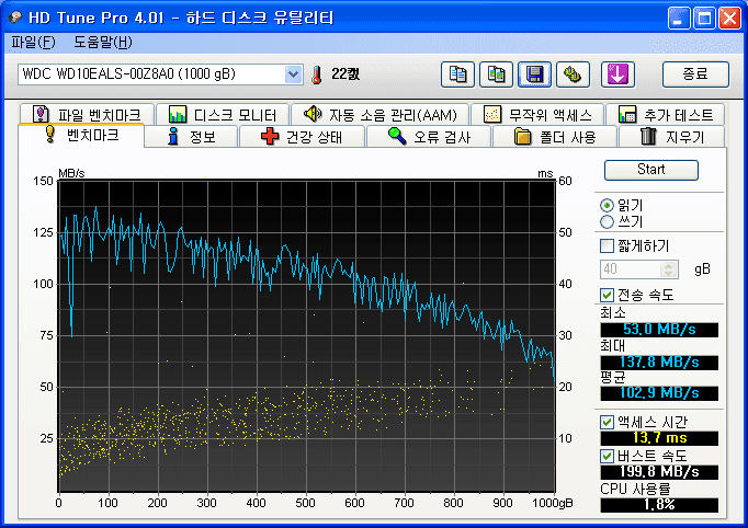

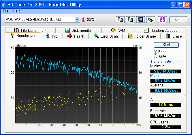

Hab erste HDTune Benchmarks der WD10EALS gefunden.
Stellt natürlich keine neuen Rekorde oderso auf, aber immerhin gute Zugriffszeit.
Also die Samsung F3 scheint ja bisher immernoch die schnellste HDD mit 500GB Platter zu sein. Vor allem die minimale Transferrate ist ja höher als bei den Modellen von WD.
EDIT: Gibt ja scheinbar auch ne 640GB Caviar Black mit SATA 6gbit anschluss (WD6402AAEX-00Z3A0). Die ist aber auch nicht schneller als die alte, also hat eben wohl keine neuen Platter.
