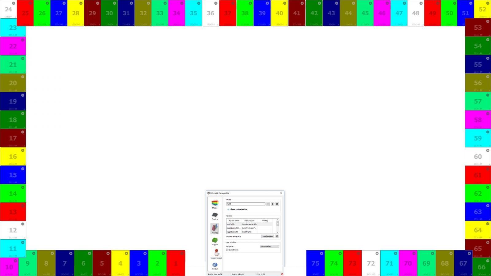

Habe mir nach dieser Anleitung in Post 1 auch ein ambilight zusammengebastelt. Funktioniert soweit auch super bis auf ein Problem dass das weiß nicht richtig dargestellt wird. Die LEDs haben einen starken Blaustich wenn sie eigentlich weiß sein sollten. Ein reines weiß bekomme ich nicht hin.
Ich benutze 3 Led streifen, also insgesamt 75 leds (für 65 zoll, muss ich aber noch mehr dranhaben :xmas: )
Netzteil 5V / 4A Netzteil (HNP24-050) - Watterott electronic
Ich dachte erst dass das Netzteil nicht genug Power hat für "reines" weiß und hab dann nur ein Led streifen getestet. Farbe hat sich jedoch nicht geändert.
Benutze als Steuerung Prismatik. Hab es auch schon mit ambibox versucht.
Können die LEDs kein reines weiß anzeigen ( falls dem so ist, gibt es alternativen die das können? ) oder wo könnte hier der Fehler liegen, jemand ne Idee?

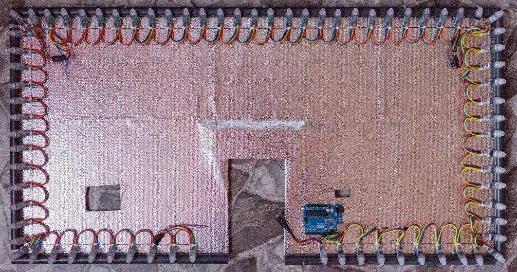

So, ein neuer Monitor und der Wechsel von 16:10 auf 16:9 haben mich dann doch zu einem Umbau "gezwungen". Natürlich auch gleich noch mal 25 LEDs dazu, also jetzt 75. Durch das breitere Format bleibt der Abstand von ca. 3cm aber etwa erhalten.
Also genug Power hat dein Netzteil wirklich nicht, es heißt 60mA pro LED, also 4,5A. Geht man jetzt noch davon aus dass die Angaben der Netzteile zwischen 10%-20% abweichen, könnte das schon eng sein.
Ansonsten haben manche LED Stränge aber auch einfach eine andere Farbwiedergabe. Ist aufwendig aber in Prismatik kannst du jede LED "kalibrieren" in dem du die 3 Grundfarben anpasst.
Jetzt mit 75 LEDs ist Prismatik ganz schön langsam geworden was die FPS betrifft, gibts schnellere Alternativen?
