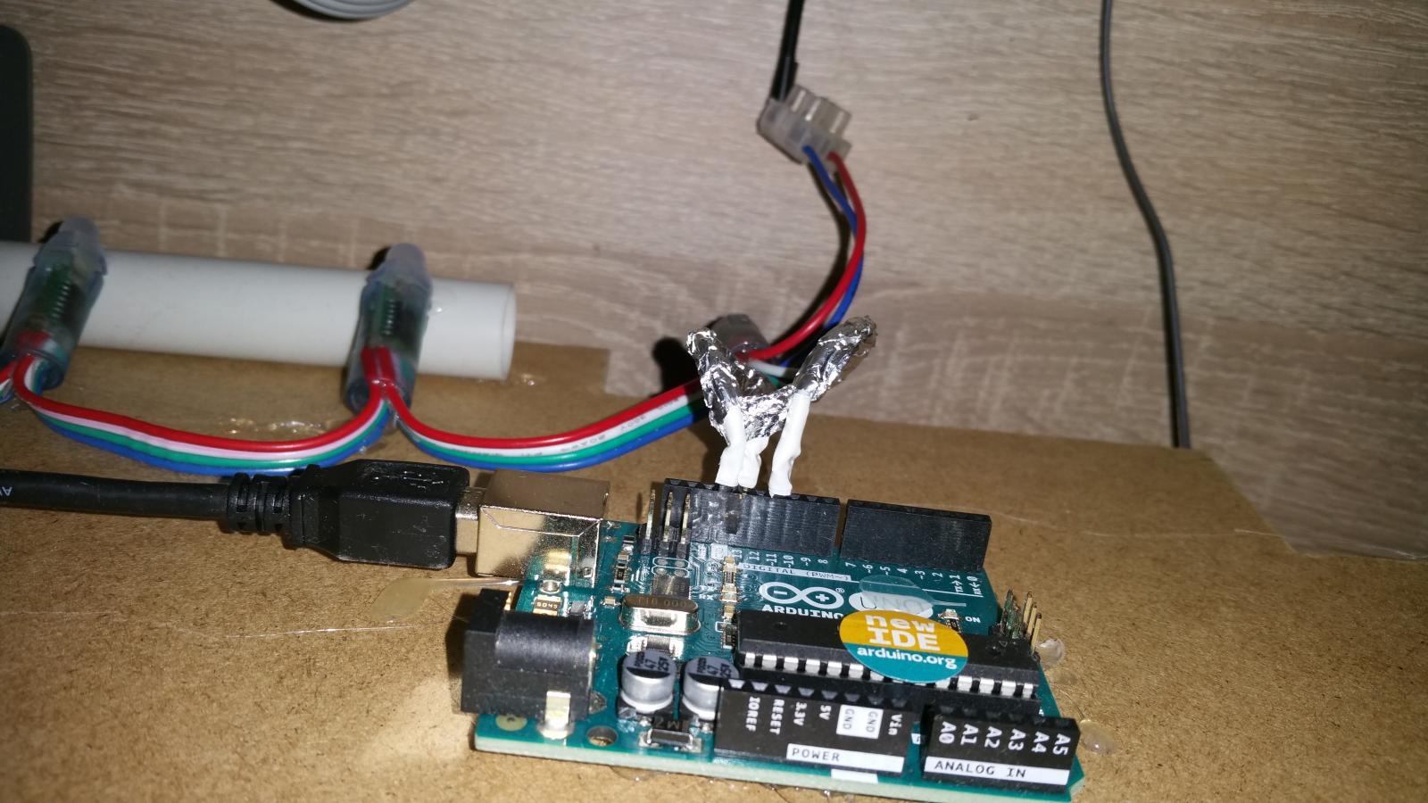

Hallo HugoLost,
ich habe jetzt die Drähte, die vom Arduino zur LED gehen mit Alufolie versucht abzuschirmen. Hat nur nichts geändert. Muss ich alle Kabel isolieren. Was denkst du, ist die Haupstörungsquelle?
Kannst du bitte noch das Foto von deiner Installation posten?
Danke für deine Unterstützung.
Gruß
Die Alufolie aber noch auf GND legen damit die Abschirmung funktioniert. Ich hab aktuell ein Cat7 Kabel verwendet, Das mit der Alufolie existiert nicht mehr.
So sieht es aktuell aus
Gesendet von meinem Moto G (4) mit Tapatalk
Hast du oben drauf noch nen Sensor, der die Umgebungshelligkeit misst?
Ist der IR Empfänger für die Fernbedienung.
Was meinst du mit "Alufolie auf GND legen"? Wie sollte ich die Alufolie am Besten erden? Kupferdraht von der Alufolie aus dem Fenster in den Boden? :d Tut mir leid, aber bin absoluter Elektronik-Anfänger.
Ein Kabel von der Alufolie auf GND am Arduino oder Raspberry legen. Damit ist die schirmt dann die Alufolie ab.
