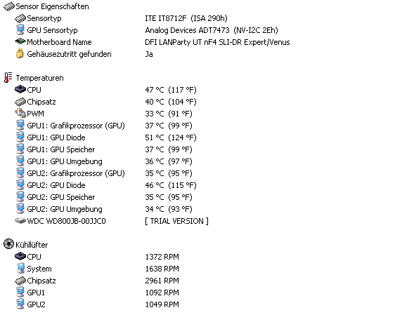

1. mein chipsatz wird im IDLE 50°C heiß. wie heiß sollte dieser maximal werden?
3. funktioniert der DDR360 (09:10) Teiler bei euch auch nicht einwandfrei? habe das gefühl, das er dadruch immer abstürzt. cpuz zeigt mir dann auch nen ramtakt von 250MHz an und everest einen von 272MHz, wenn meine cpu auf 10*300MHz taktet. wird das bei euch auch falsch ausgelesen?
4.welches bios nutzt ihr eigentlich, bzw sollte ich nutzen? momentan ist es das vom 6.4.2006.
Zum 1. hatte ich früher auch so hoch hab jetzt ein 12 Lüfter hinter den Grakas, so das die Luft besser durchwirbelt wird weil beide Karten mit 1800 Mhz laufen, und sehe da :
Nach zwei Runden COD2 sieht es so aus: temp.png
Zum 3. funktioniert bei mir Tip Top, hab aber nur 1 GB Mushkin montiert.
Jo hab genau die selbe Bios Version drauf.
mfg
