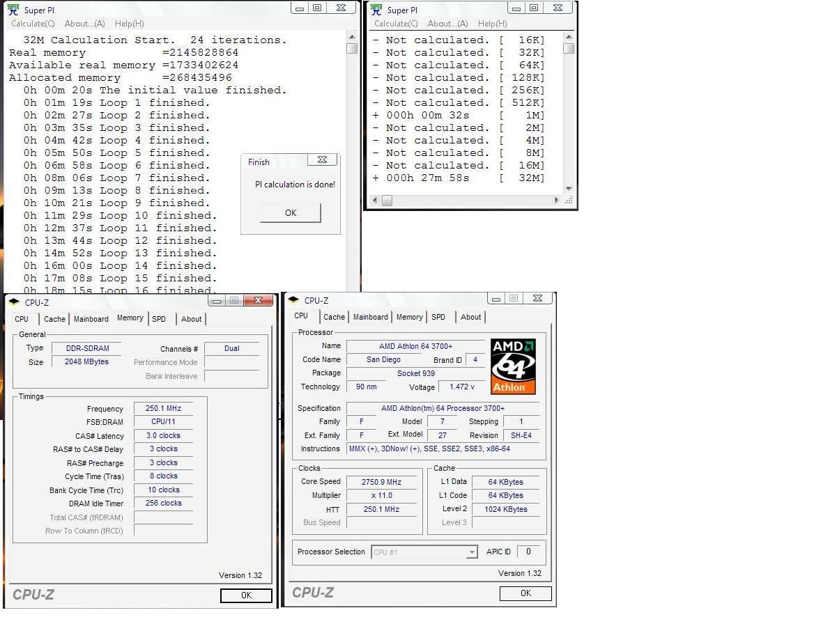

Also habe jetzt mal den CPU Core auf 1.5 gestellt, und den RAM Vcore auf 2.7
SuperPi 32M läuft nun schon seit 19 minuten stabil durch. Ist doch schon mal was.
Temp: CPU 41
NB 44
GPU 40
HDD:33
Sieht gut aus...:hail:
EDIT::: FERTIG
