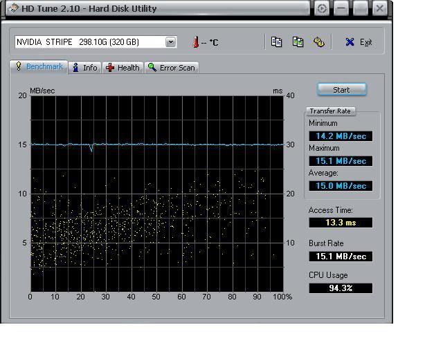

So leute,habe mal nen screenshot von HD-Tune gemacht und guckt euch mal diesen mist an :
Das sieht wirklich komisch aus. Wie kann sowas denn passieren... ??? Hab das board jetzt auch bestellt ... grade weil so viel Raid Nativ ist. Heißt dieses Spanned Raid womit Nvidia Raid wirbt eigentlich das man Pata und Sata z.B. als Raid 0 bündeln kann? Stell ich mir Prozederetechnisch schwer vor.

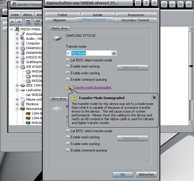

Guckt euch mal bitte das hier an !!!
Die Platten wurden vom system (glaub ich) runter geschraubt !!!
Da steht irgendwas mit kabel und so !?! Falls einer helfen kann, HILFFEEEE !!!

@Fresh - mein gott =) und ich hatte wirklich ein Shock bekommen. Prüfmal dein Kabel - Soll heißen nimm definitiv ein kabel bei IDE das für mehr als 66mbyte ausgelegt ist.
Aber am wichtigsten. WUAHAH Stell PIO aus und DMA (UDMA) ein und poste bitte nochmal deine Werte(mit Bild).
@ Todal: Das ist es gewesen !!!
Haken gesetzt bei "Let Bios selekt transfer Mode" und siehe da :
