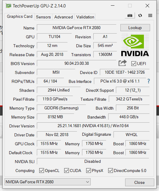

Mal eine Frage seitwärts... Kann man GPU-Z eigentlich vertrauen, welcher Speicherhersteller unter Memory Type angezeigt wird?
Hintergrund: Bei meiner MSI RTX 2080 (non-Ti) wird dort "GDDR6 (Samsung)" angezeigt.
Du musst vorne auf der Startseite schauen, nicht unter Advanced. Da steht nur, was alles verbaut sein kann.
Okay, Danke für die Rückmeldungen.
Demnach sollte es wirklich Samsung sein...
