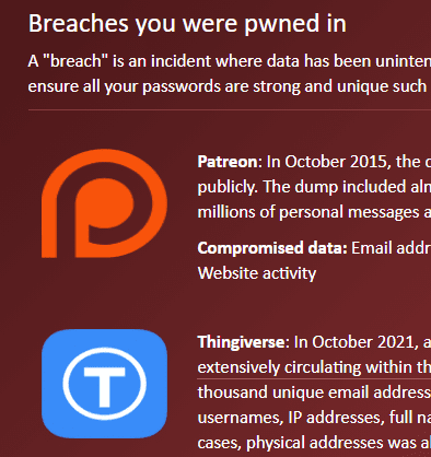

Thingiverse hat nen Datenleck!
Thingiverse.com
Datenleck hinzugefügt:
14. Oktober 2021
Kompromittierte Daten:
Passwörter, IP-Adressen
Da simma dabei dat is prima... *sing*

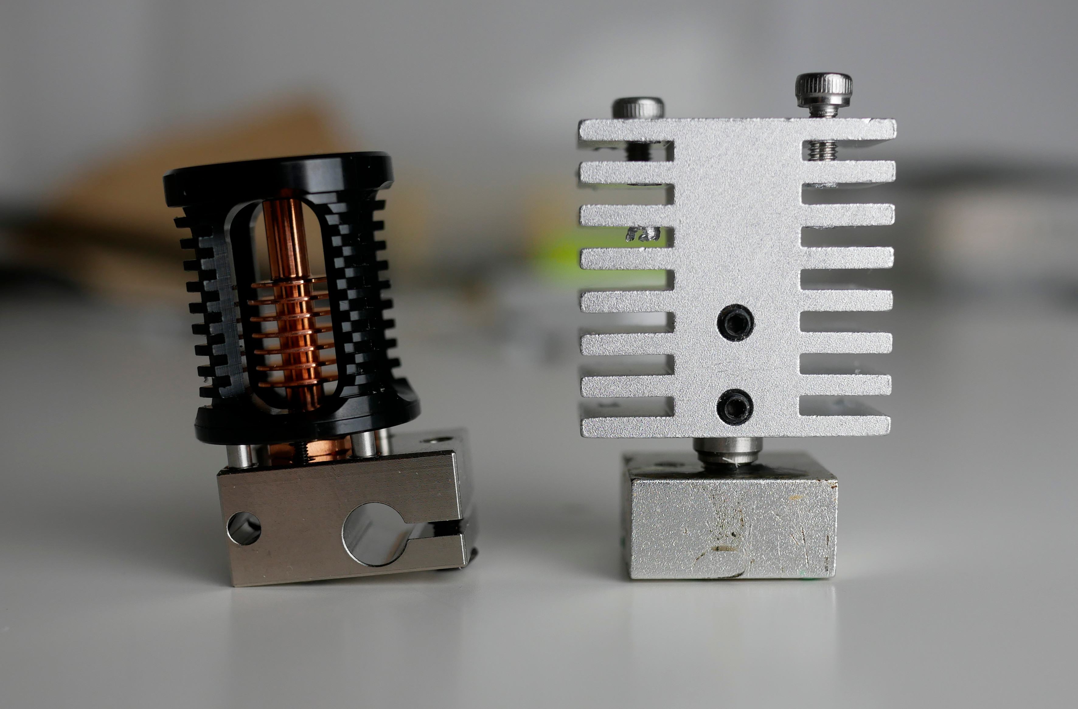

Hier mal ein Vergleich zwischen dem 60€ Dragon-Hotend zum 2€? Hotend von Sapphire "Pro".

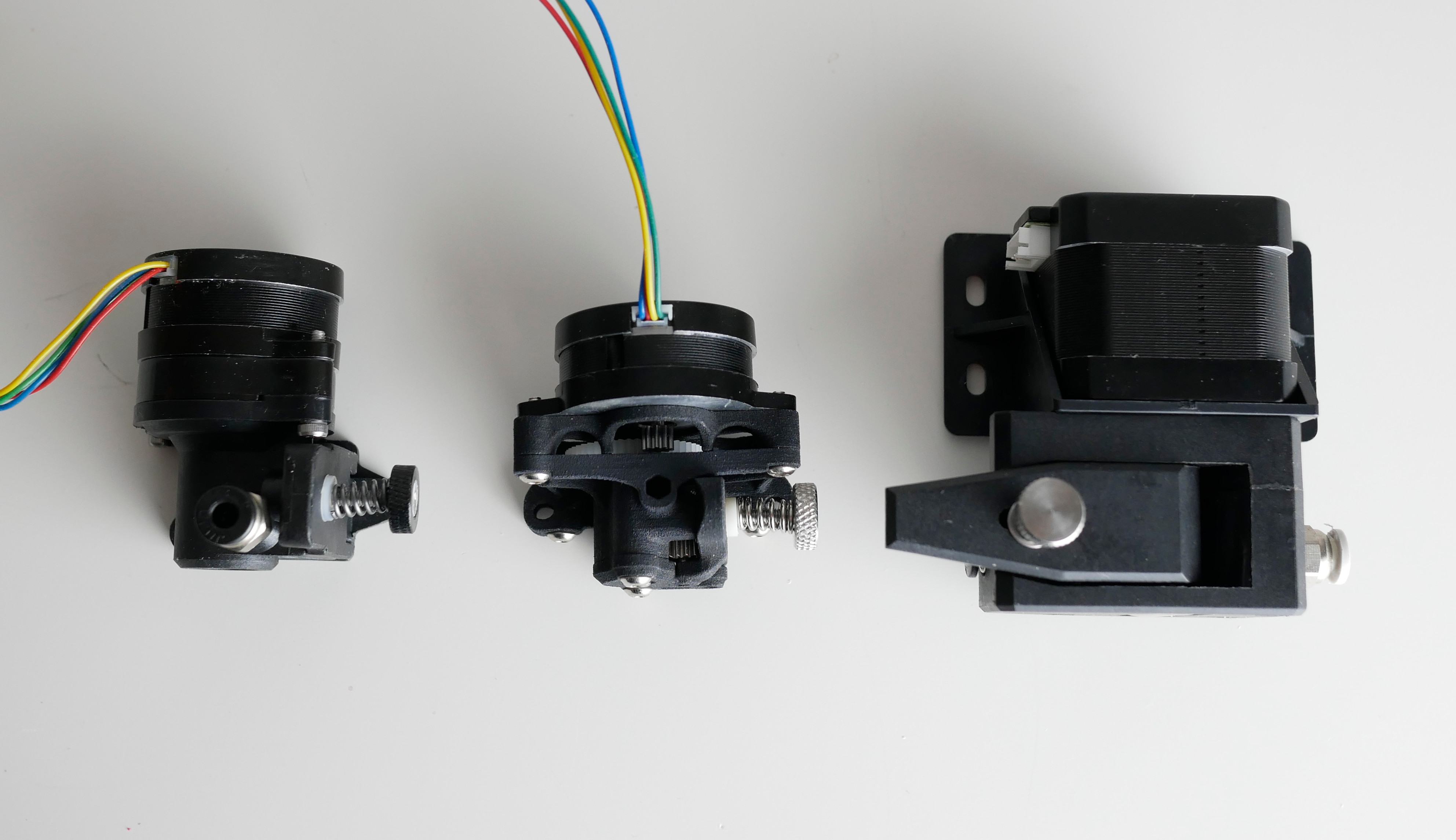

Und noch ein Größenvergleich zwischen dem Orbiter, Sherpa & Titan extruder.
tja das ist halt das thema. für den 30fachen preis gibt es am ende nur ein ganz klein wenig mehr, weil - wie immer die das teil für 2€ machen - sie das einfach so drastisch günstig auch halbwegs ordentlich hinbekommen. das 60€ teil sieht natürlich lichtjahre besser aus, völlig klar. am ende zählt aber das ergebnis...
Beim Sapphire Hotend ist der Kühlkörper ein Strangpressprofil, das einfach nur gesagt und danach gestrahlt wird. Das Dragon dagegen hat ein aufwändiges Dreh- und Frästeil. Klar das letzteres teurer ist.
Ich find eigentlich, dass das Dragon-Hotend im Vergleich gar nicht schlecht abschneidet. Schwierig wirds, wenn man das 60€ Dragon neben ein 180€ Mosquito hält.

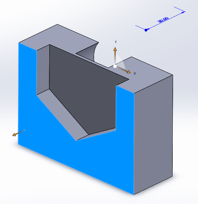

Sind die Löcher zufällig nur minimal nicht durchgängig? Falls ja, dann ist das eventuell Absicht, damit man das Teil ohne Support in den Löchern drucken kann. Siehe Bild, wenn das Teil beim FDM Druck auf der blauen Fläche liegt, dann hilft das verschlossene Loch den Support zu sparen.
Die Abdeckung der Löcher haben eine Dicke von 1 Micron (1/1000 mm) oder so. Die sind wohl auch nach dem Konstrukteur Absicht. Ich hatte bisher jedoch nie Probleme, Löcher ohne Support zu drucken. Insbesondere, wenn es sich um M2 oder M3 handelt.

Diese Trennwand habe ich für manche Teile von mir auch häufig eingesetzt um tatsächlich Supports in manchen Bereichen zu verhindern.
Quasi eine Vorsichtsmaßnahme weil es viele Slicer eher "zu gut" meinen wenn automatische Supports generiert werden.
Die Löcher werden danach eh mit einem Handbohrer nachbearbeitet.
Ich vermute das Teil soll mit dem Auslass nach oben gedruckt werden und die verschlossene Fläche am Duct Einlass vergrößert die Fläche für Support vom Bett. Warum nun die Löcher nicht durchgängig sind erschließt sich mir dagegen nicht... Aber das kann man ja flott mit dem Win 3D Builder beheben...

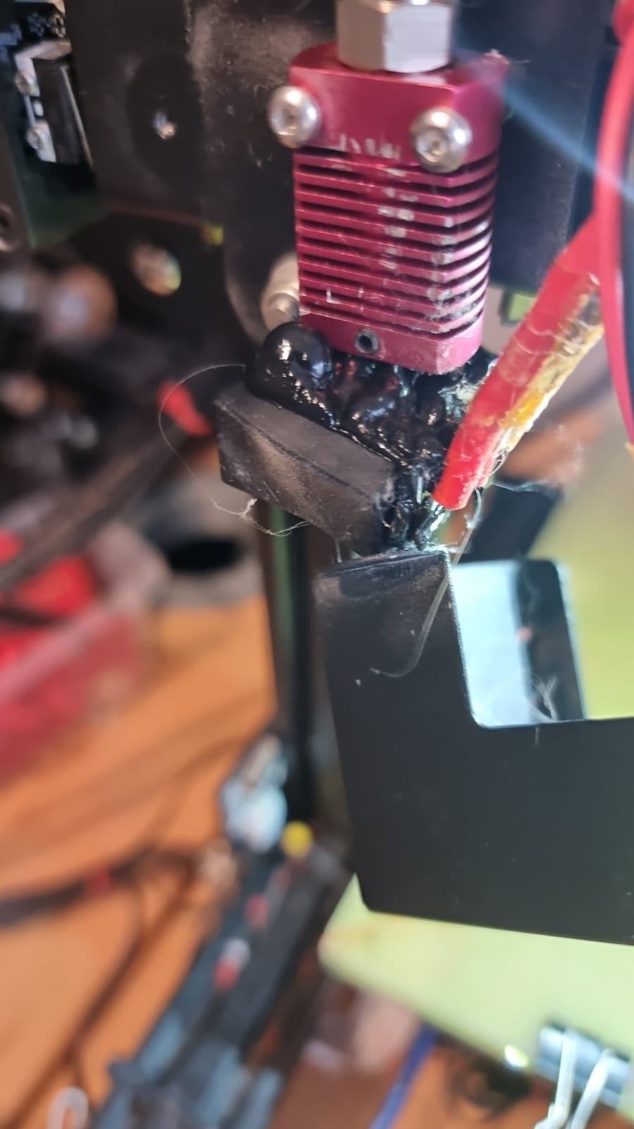

Heute ist mir das erste mal Passiert, das ein Hotend "Übergelaufen" ist.
Dabei habe ich gemerkt wie unfassbar Wartungs-Unfreundlich 3D-Drucker mit der Bauweise wie Creality eigentlich sind. Ich habe jetzt erstmal ein neues Hotend verbaut und eine Platine mit Terminals verbaut, in die dann einfach alles geschraubt werden kann. Dadurch (incl. Crimpen der Kabelhülsen) ist ein Hotend bzw. die Heiz- und Überwachungselektronik mit Lüftern in weniger als 5 Minuten getauscht. Bilder und STLs lade ich vom Projekt die Tage hoch.
Und so eine Scheiße am ersten Urlaubstag mit meinem Hauptdrucker... der CR10 S5 ist nach 2 Jahren immer noch nicht fertig, das werde ich auch angehen.
