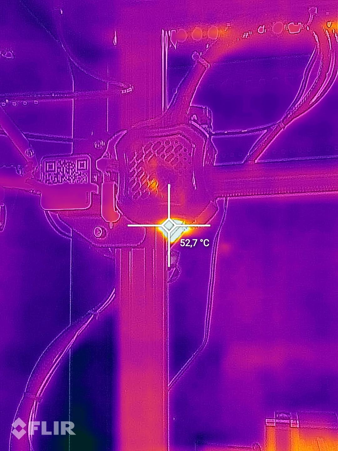

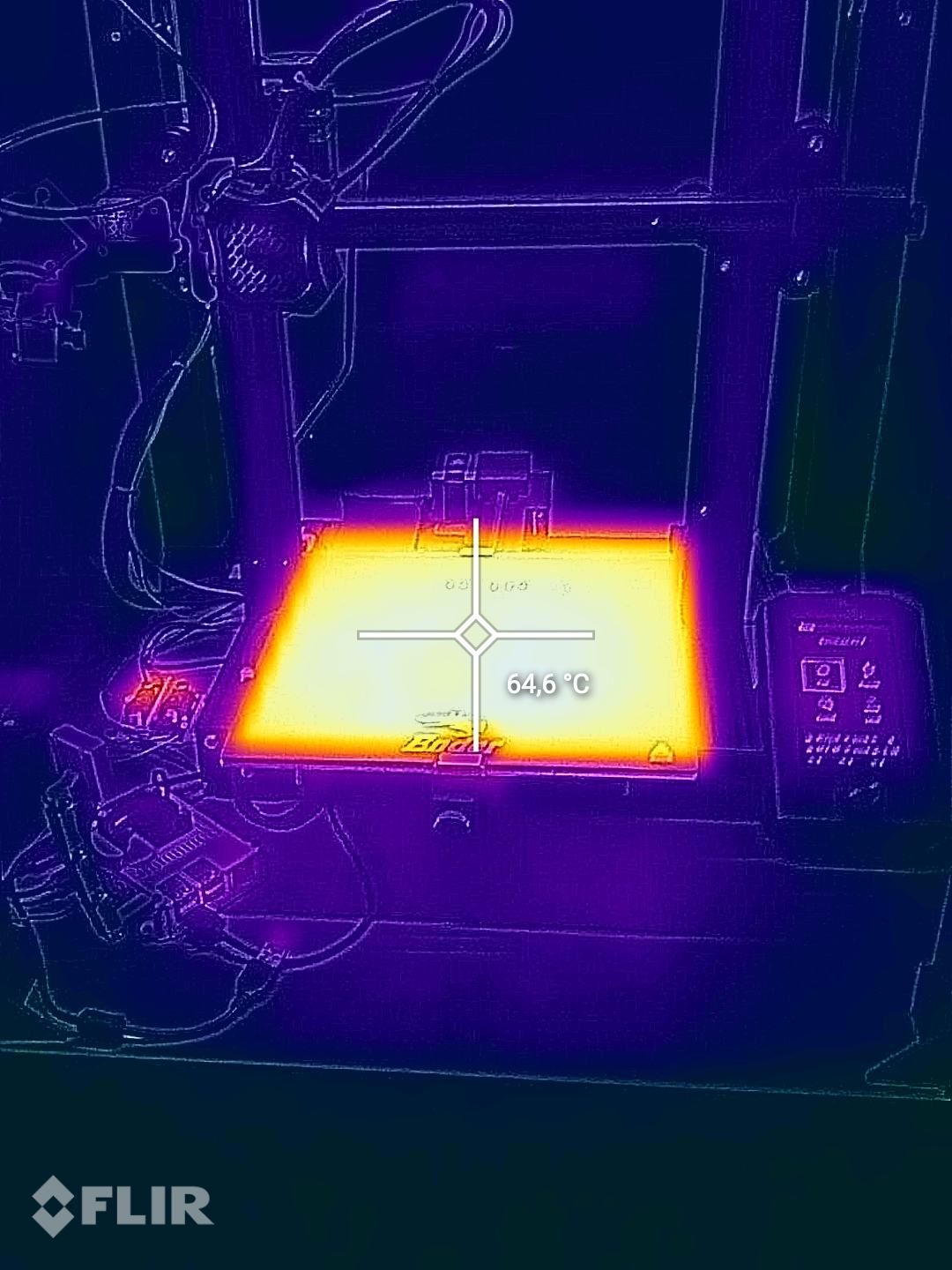

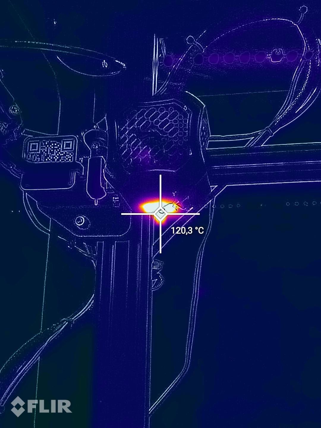

Ich hab mir zu Weihnachten ein neues Handy gegönnt, aber unbedingt mit Spielzeug - die Werte passen auch zu dem, was jeweils im Display steht - die Glasplatte nach 6 Minuten vorheizen vor dem Druck, dann die Nozzle 2x beim aufheizen - leider würde es später nur noch >120°C anzeigen, aber dafür ist es ok. - Demnächst mach ich mal noch eins während des Drucks ^^

Welches Handy besitzt einen solchen Sensor? ^^
das sind die aufsteckteile von flir. geht für quasi jedes handy.
die teile sind schon ziemlich gut für ihr geld. für den schnellen blick eines gutachters schon ausreichend. passt in jede tasche und ist in paar sekunden bereit. ist irgendwo was, holt man dann das große gerät raus.

naja auf deinen bild ist "flir" als hersteller der wärmebildkamera ja schon drauf zu sehen ^^
ja, Blackview wirbt beim 6600 Pro ja auch damit - und es ist eben echtes FLIR, nicht wie diese ganzen "Apps" die einem einfach bloß hellere Stellen als Warm verkaufen... - funktioniert sogar sehr gut im dunkeln und auch draußen bei Minus-graden ;)
Mich hatte aber vorallem interessiert, wie so die Wärmeverteilung und eben die Temperatur bei den Komponenten sind - wenn ich die Tage meine Teile für meinen eigenen Platz drucke, werd ich wie gesagt mal auf die Druckteile halten ;)

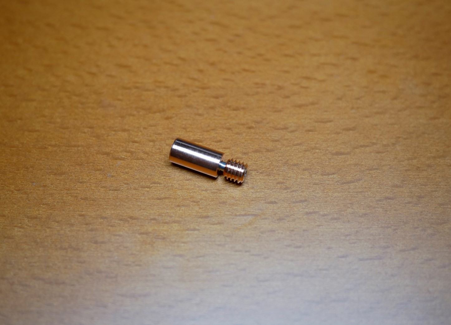

Ist das eine Bi-Metall Heatbreak für ein standard Hotend alla Creality?
Ich wünsche dir viel Erfolg damit, ich habe sowas als Titanvariante bei meinem Ender 3 probiert und bin grandios gescheitert. Das ist einfach ständig verstopft, aber bei einem durect drive hast du sicher bessere Chancen und vermutlich geht Bi-Metall auch besser als Titan only.
