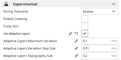

In Cura gibts den Abschnitt Experimentell, dort müsste die Option sein. Falls nicht, dann suche ich dir das morgen gerne raus.
Klar kannst du die Layerhöhe einfach ändern. Eventuell kannst du mit der Temperatur der Düse noch 5c runter. Aber sonst… einfach drucken und ggf den Flow etwas nachregulieren. Mehr nicht.
Ich hab halt die Qidi-Version von Cura. Aktuell 5.6.4. Keine Ahnung wie das mit den eigentlichen Cura-Versionen korelliert.
Wenn ich in den Optionen nach "Experimental" suche finde ich nichts. Evtl. hat die Qidi-Version das (noch) nicht.
Unter "Schicht" gibts ein Adaptive Layer Topography Size. Ist es das?
Edit: Ah, "Anpassschichten verwenden"... dann sieht zumindest das Geslicte feiner aus. Hat zumindest wesentlich mehr Schichten und dauert ca. 50% länger. Probier ich mal, wenn der Drucker wieder frei ist. :d
Macht der Slicer das dann automatisch?
Versteh ich nicht ganz. Wenn ich die Schichtdicke halbiere, würde ich erwarten, das ich die Geschwindigkeit verdoppeln oder den Durchfluss halbieren muss.... Wahrscheinlich eher den Durchfluss halbieren... Sonst kommt doch zuviel Material durch?
Ich würde eher auf stock cura setzen. Meistens beschränken sich die Herstelller auf ein paar custom logos und etwas Schnickschnack für den man dann eine veraltete Version nutzen muss. Das Profil kann man ja exportieren und in stock cura nutzen.
Der slicer passt das an. Genauso, wenn man die Düse ändert. Allerdings passen die Einstellungen nicht immer zu 100%. Manchmal muss man etwas korrigieren nach korrigieren.
In Cura 4.10.0 sieht die Einstellung für adaptive Layer so aus wie im Screenshot.
Grundsätzlich arbeitet Cura dabei mit einem Fenster. Das heisst man gibt ausgehend von der normalen Layerhöhe eine Toleranz (+-) an, die Cura dann nutzt um in Stufen die Layerhöhe anzupassen. Stelle ich zum Beispiel eine normale Layerhöhe von 0.2mm ein und nutze eine Maximum Variation von 0.1mm, dann wird Cura Layer zwischen 0.1mm und 0.3mm nutzen. Die Variation Step Size steht unten auf 0.01mm, das heisst das Cura in 0.01mm Schritten verändern darf. Damit wären z.B. 0.1mm, 0.11mm und 0.12mm valide Layerhöhen. Die Topography Size gibt an wie sensitiv Cura ist, wenn es Layer ändert. Ich meine dieser wert ist der horizontale Abstand von zwei Linien, die in unterschiedlichen Layern gedruckt werden. Quasi der zulässige Überhang, wenn Cura den nächsten Layer legt.
Grundsätzlich ja. Cura passt die extrudierte Menge an, wenn du Linienbreite, Layerhöhe, Geschwindigkeit oder Düsendurchmesser änderst. Dennoch kann es sein, das du selbst den Fluss/Flow, also die extrudierte Menge, um ein paar Prozent anpassen musst. Ein bisschen Toleranz ist immer drin... Siehst du beim Druck mit der kleinen Düse, wenn du Über- oder Unterextrusion bekommst. Denk außerdem daran, das die LAyerhöhe der ersten Schicht separat eingestellst wird. Ich nutze als Standard 0.3mm, was mit einer 0.2mm Düse niemals klappen wird. Ein guter Richtwert ist eine maximale Schichthöhe von 75% des Düsendurchmessers. Also bei 0.4mm eine 0.3mm Layerhöhe und bei 0.2mm maximal 0.15mm. Minimal bist du nicht begrenzt, aber aus Erfahrung sind <0.08mm bei 0.4er Düse ziemlich tricky. Bei 0.04mm hatte ich oft eine verstopfte Düse. Kann aber auch an meinen Einstellungen gelegen haben...
