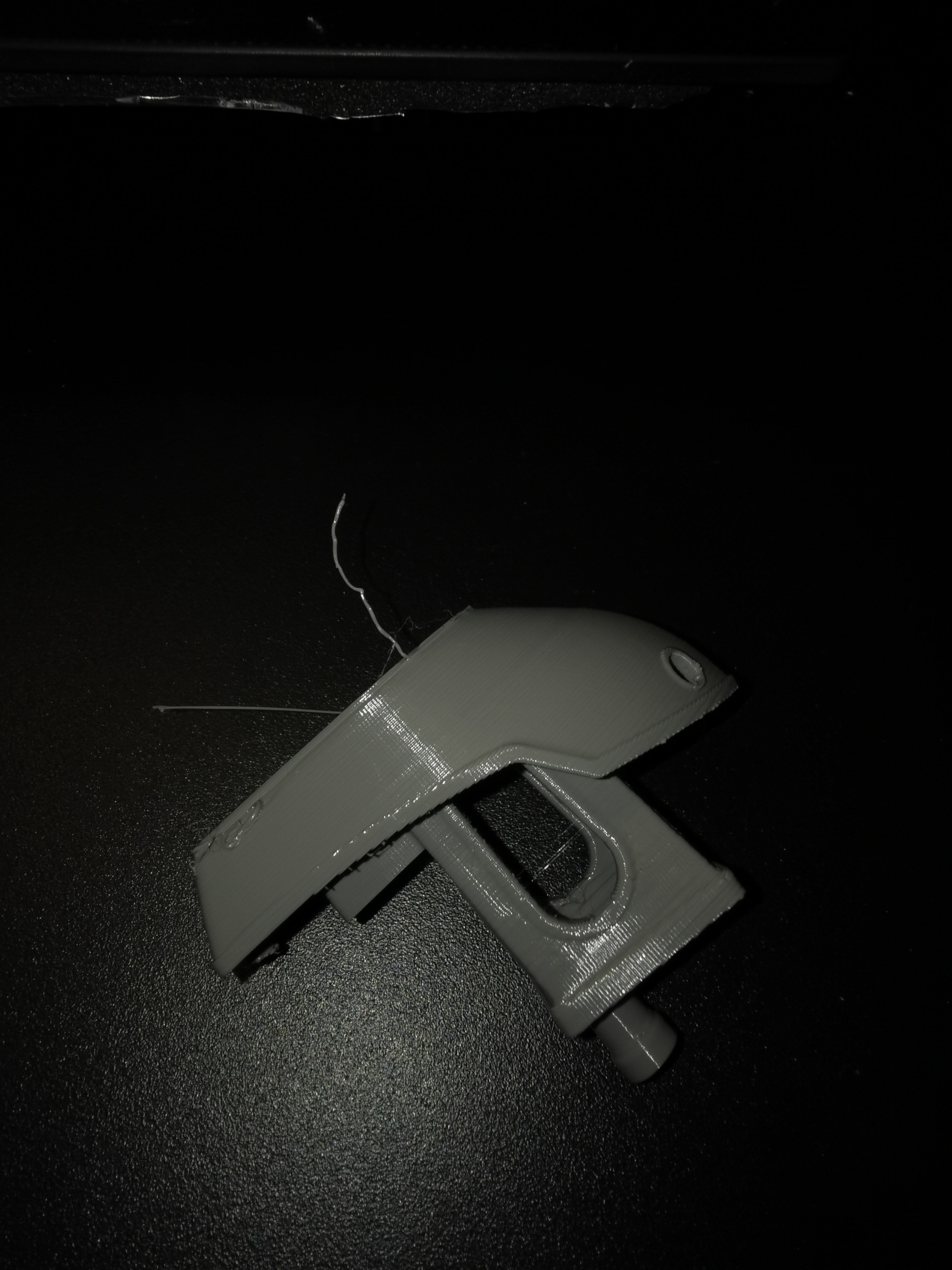

Also ich muss mal die Firma Keter loben, weil diese mir nun ein neues Griffstück kostenfrei zukommen lässt. :bigok:
Nichtsdestotrotz wird das mein erstes Projekt, das ich selbst gezeichnet habe, weil ich von den Boxen insgesamt drei habe und ich mir vorstellen kann, dass das nicht der letzte Griff war. ;-)
Gedruckt wird dann in harten TPU, wenn es mal wieder verfügbar ist (es sind erstaunlich wenige Anbieter).
Besten Dank euch schonmal!

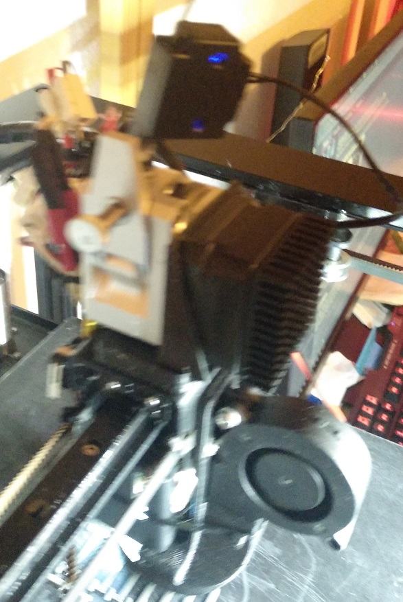

Umbau auf direct Extrude war erfolgreich und es hat schon ein bisschen Spaß gemacht :d :d

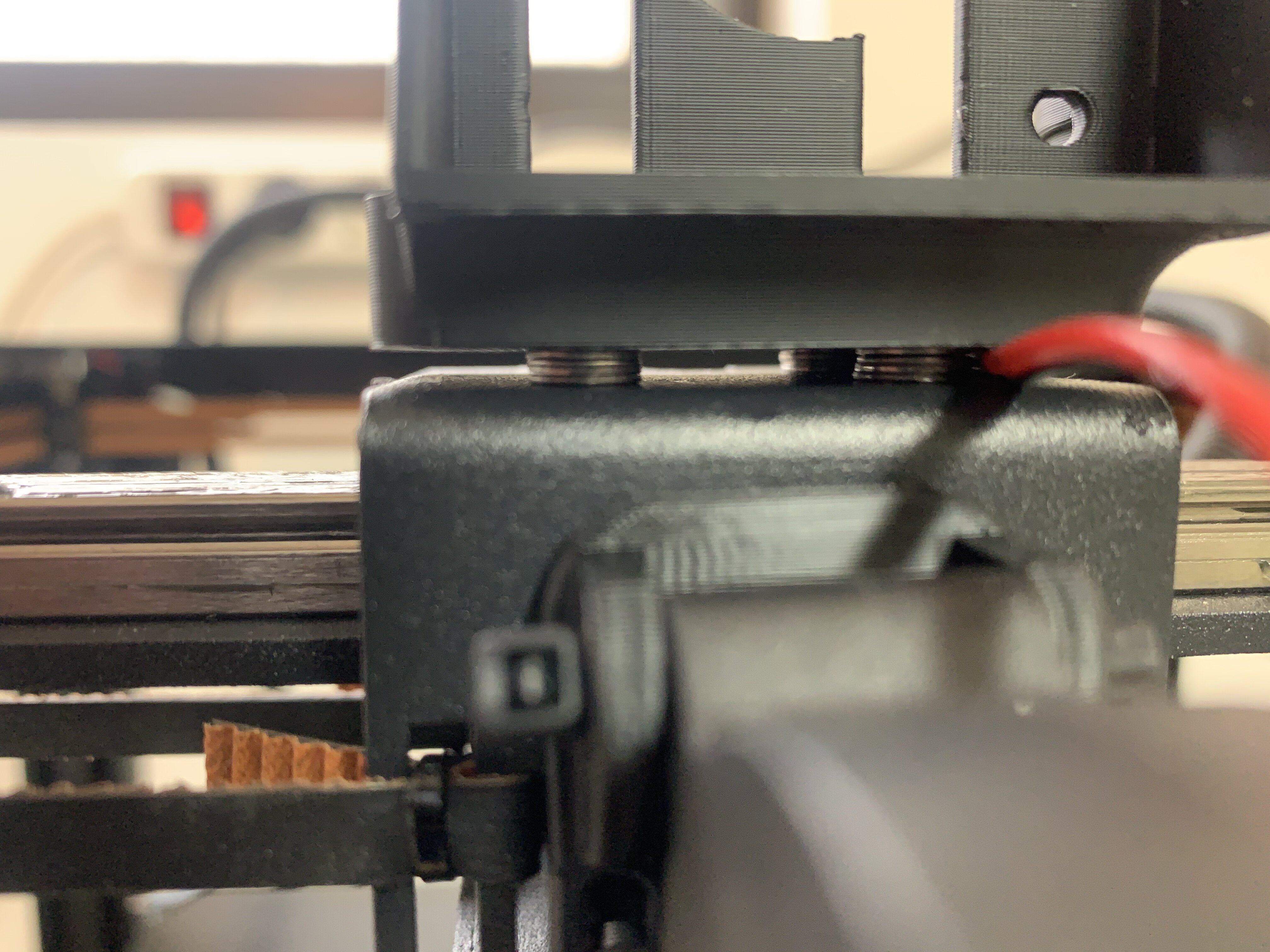

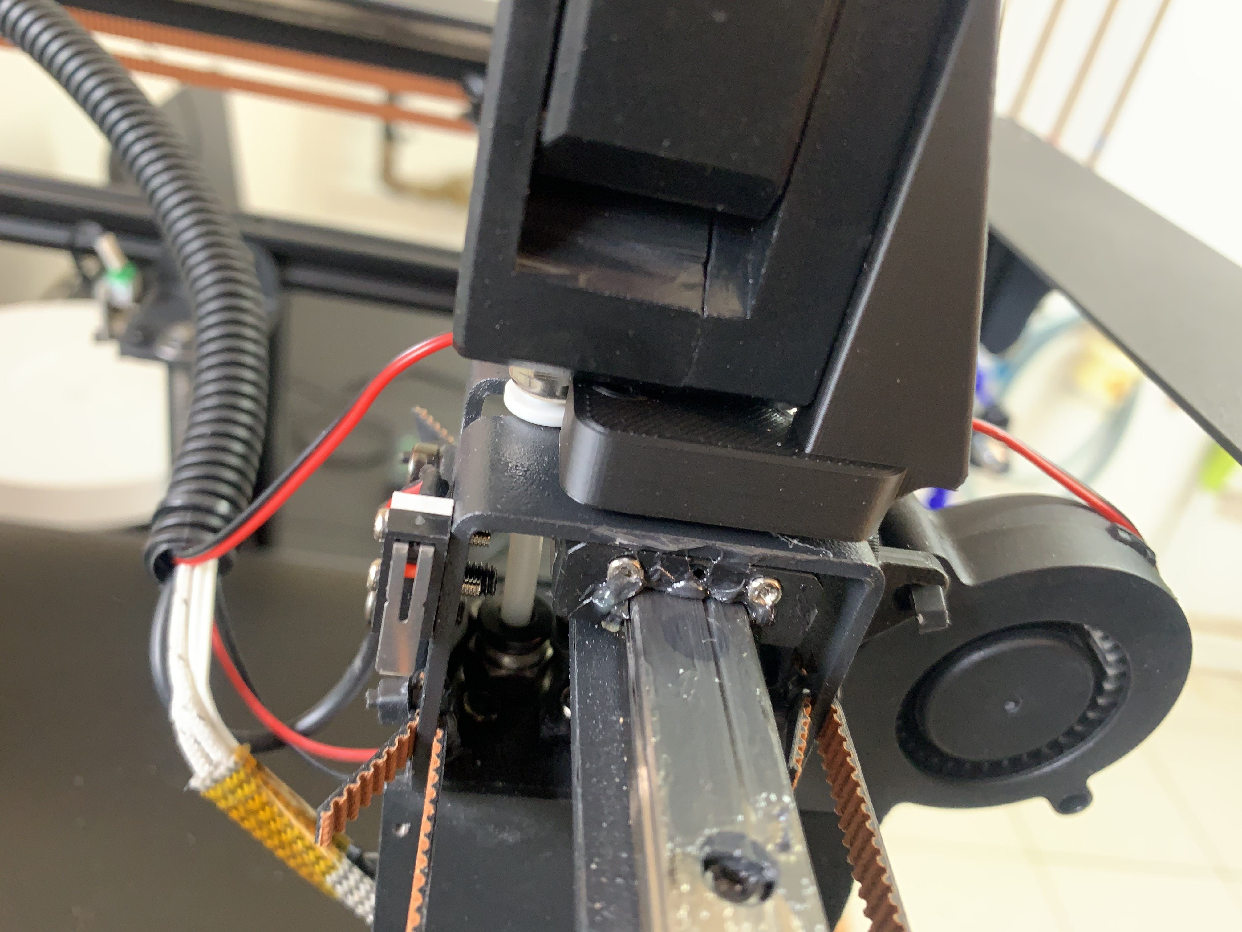

Hier noch ein paar Bilder. Den Adapter muss ich nochmal abändern und neu drucken - siehe Bild 2. Die PTFE-Kupplung wurde etwas gedrückt und dadurch musste ich den Abstand mittels Unterlegscheiben erhöhen. Aber so funktioniert das erstmal.
Die Länge ist so perfekt. Die Tube kann sich keinen mm bewegen.
Meine richtig guten Lötskills :d :d
Durch den Umbau konnte ich den Rückzug von 9,5 mm auf 1,3 mm reduzieren. Es würde auch 1 mm gehen, aber ich wollte noch etwas Luft lassen.
Hab auch noch die Steps vom Extruder angepasst. Da war eine Differenz von ca. 3,5 mm

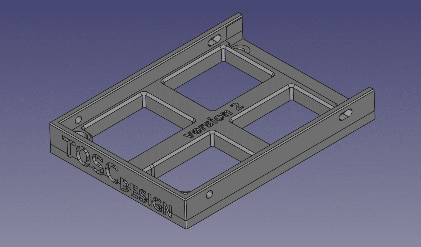

Aktuell bin ich dabei meine paar selbst gezeichneten Teile in Netz zu stellen, damit jeder was davon hat :-)
Da ich denke, das einige von euch auch gerne mit dem Raspberry Pi basteln, seid ihr die ersten (außer auf Thingiverse war jemand schneller) die meinen SSD Halter für das Vullerstech Gehäuse zu Gesicht bekommt.
Ich freue mich auf eine geile Zeit hier mit euch! 8-)
https://www.thingiverse.com/thing:5251245

Beim Post #4893 hatte ich ja diesen Adapter verlinkt, da sind 2 verschiedene Höhen bei, beim niedrigeren stößt der Extruder an den Rahmen, der andere ist höher und da geht er dann drüber.

@i-B4se TPU lässt sich selbst mit Bowden Extruder ganz gut drucken. Sieht echt gut aus dein Umbau. Die Abisolierzange besitze ich auch ;) geiles Teil.
Dein Motor sieht noch so normalgroß aus, mit einem Pancake könntest du da vermutlich nochmals ein paar Gramm einsparen.

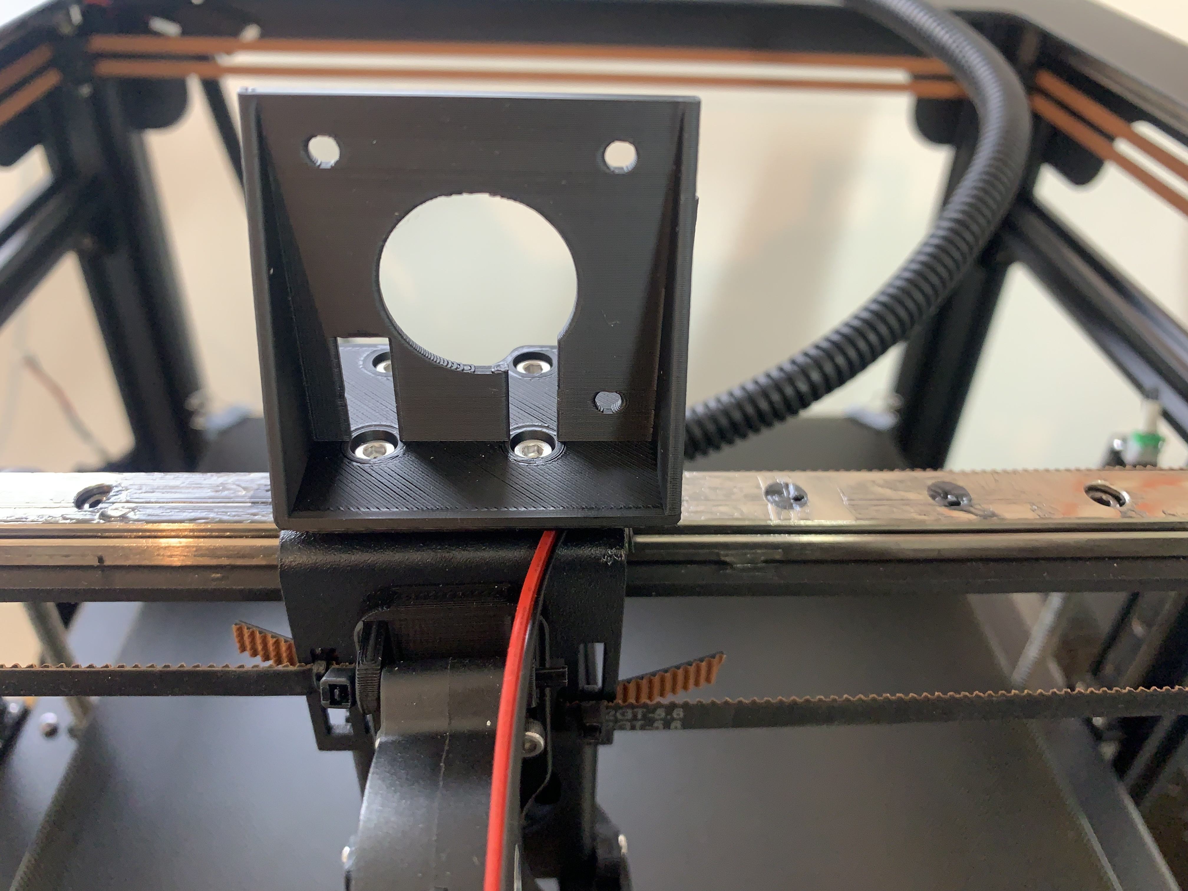

@i-B4se

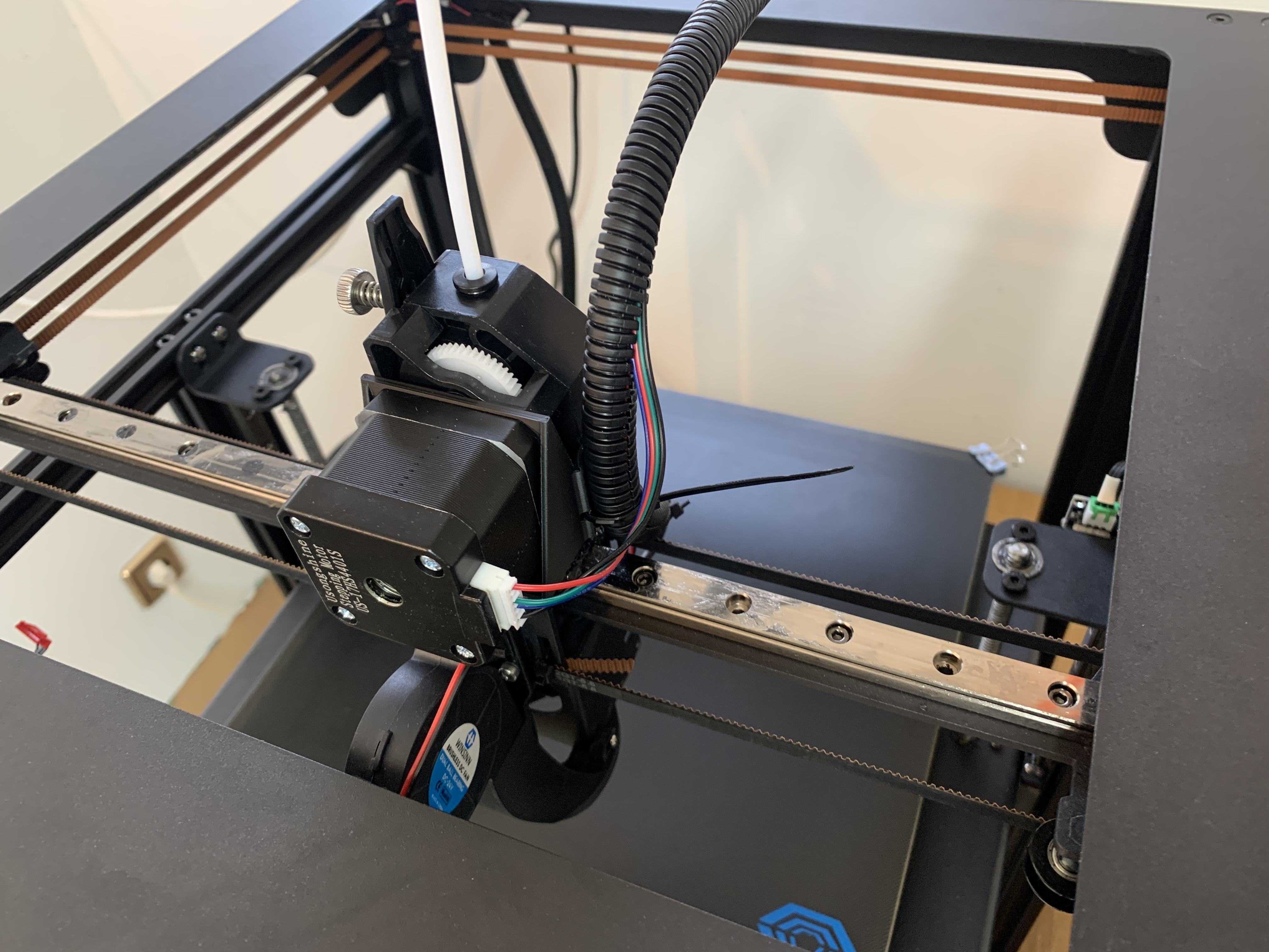

Hier mal mein Umbau, der Drucker arbeitet gerade daher das "schöne" Foto.
Da ist der Pancake Motor verbaut.
Jup, ich hatte da nicht drauf geachtet und direkt die neuste Version geladen.
Steht auf meiner Liste :d

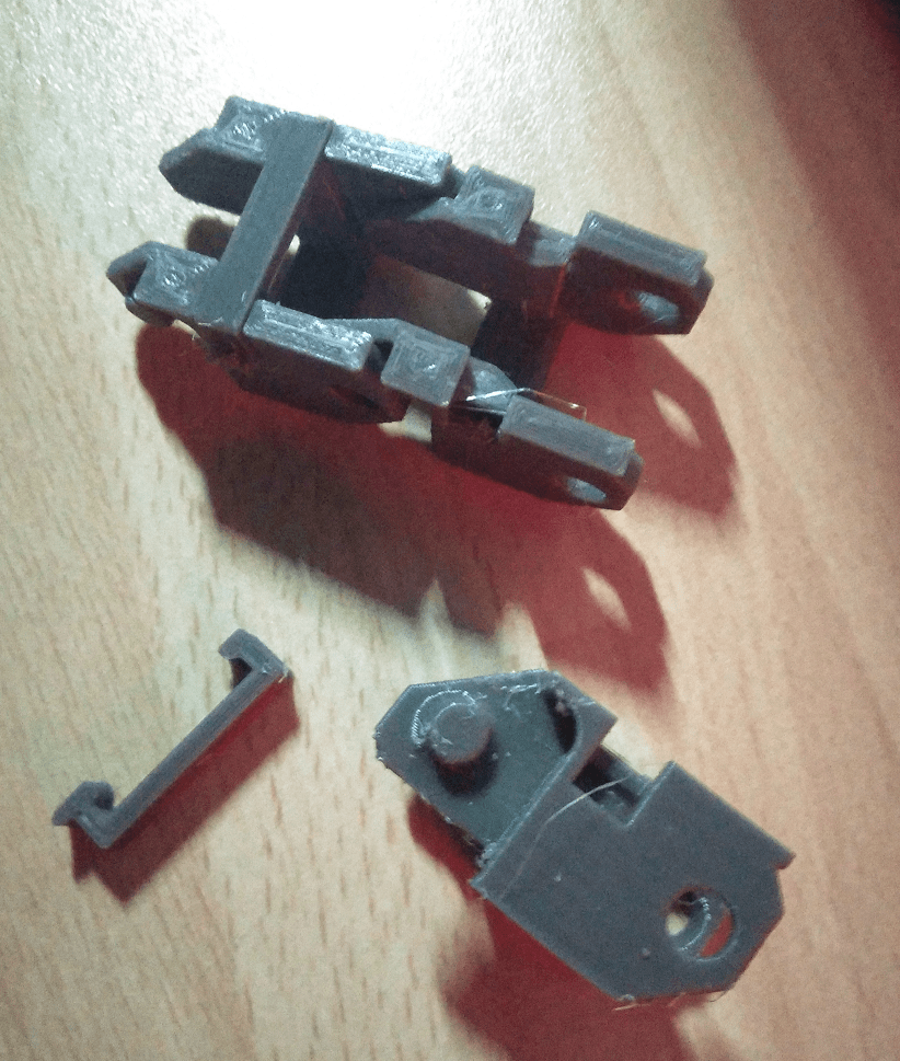

P.S. Ich drucke gerade eine neue Kabelkette da die alte geschlossen ist und das einfädeln der Kabel der Horror.

Jop, sieht gut aus. Den Motor kannst du aber definitiv noch gegen einen Nema17 Pancake tauschen, der hat dank der internen Übersetzung des Extruders trotzdem noch genug Dampf. Sollte dir je nach Pancake ~100-150g sparen. Muss jetzt nicht, aber wenn du irgendwann eh bestellst ;)

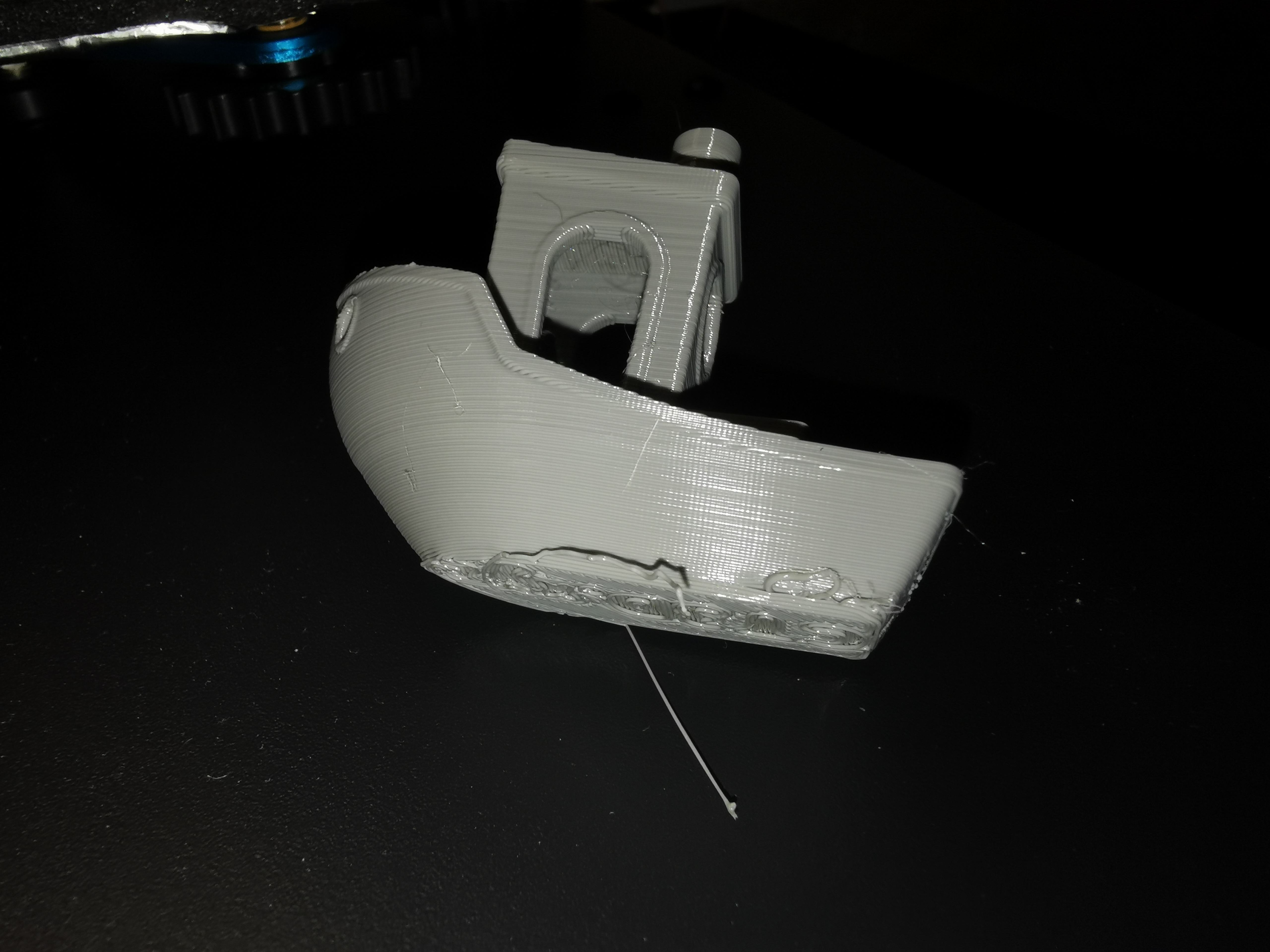

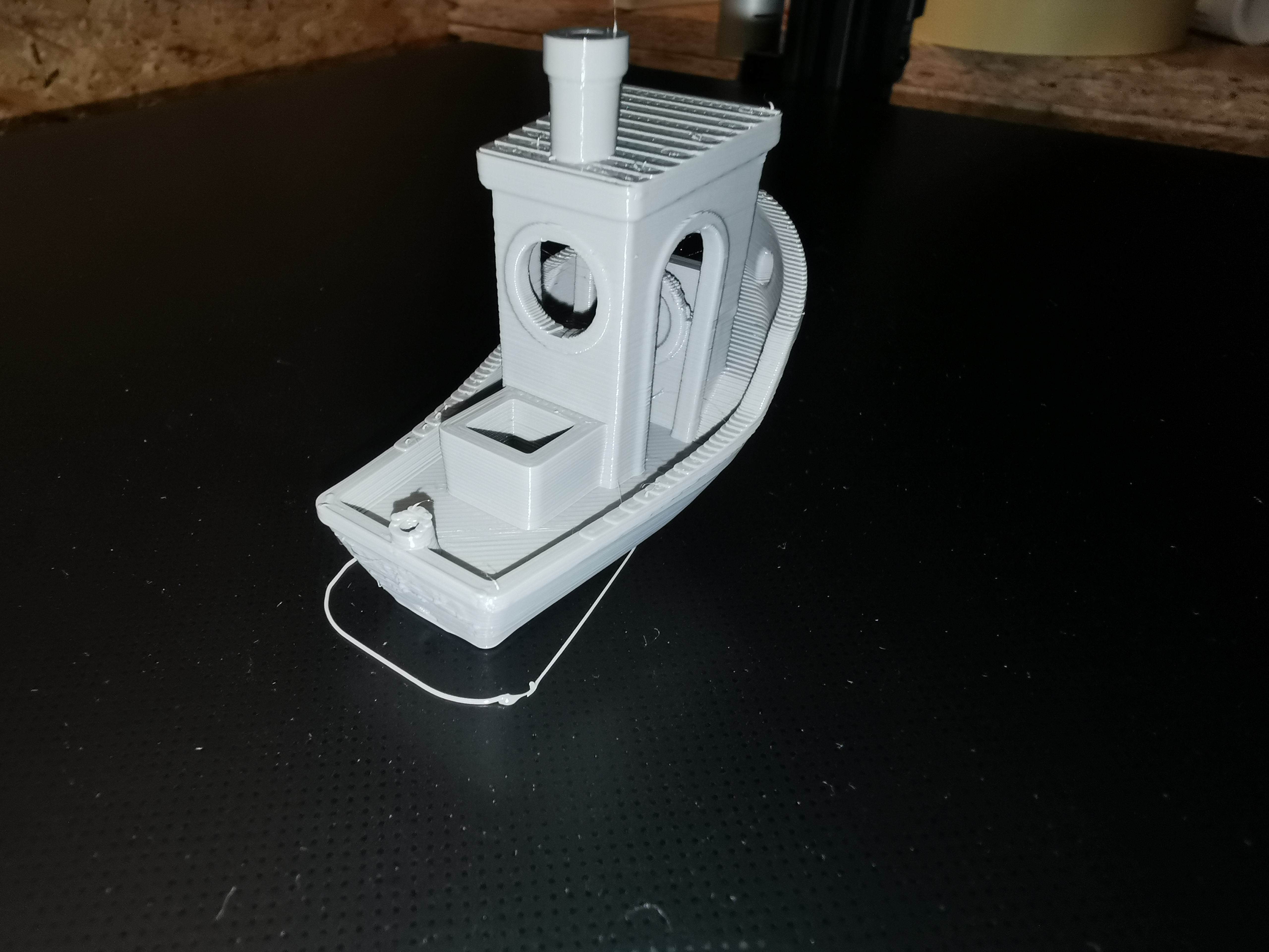

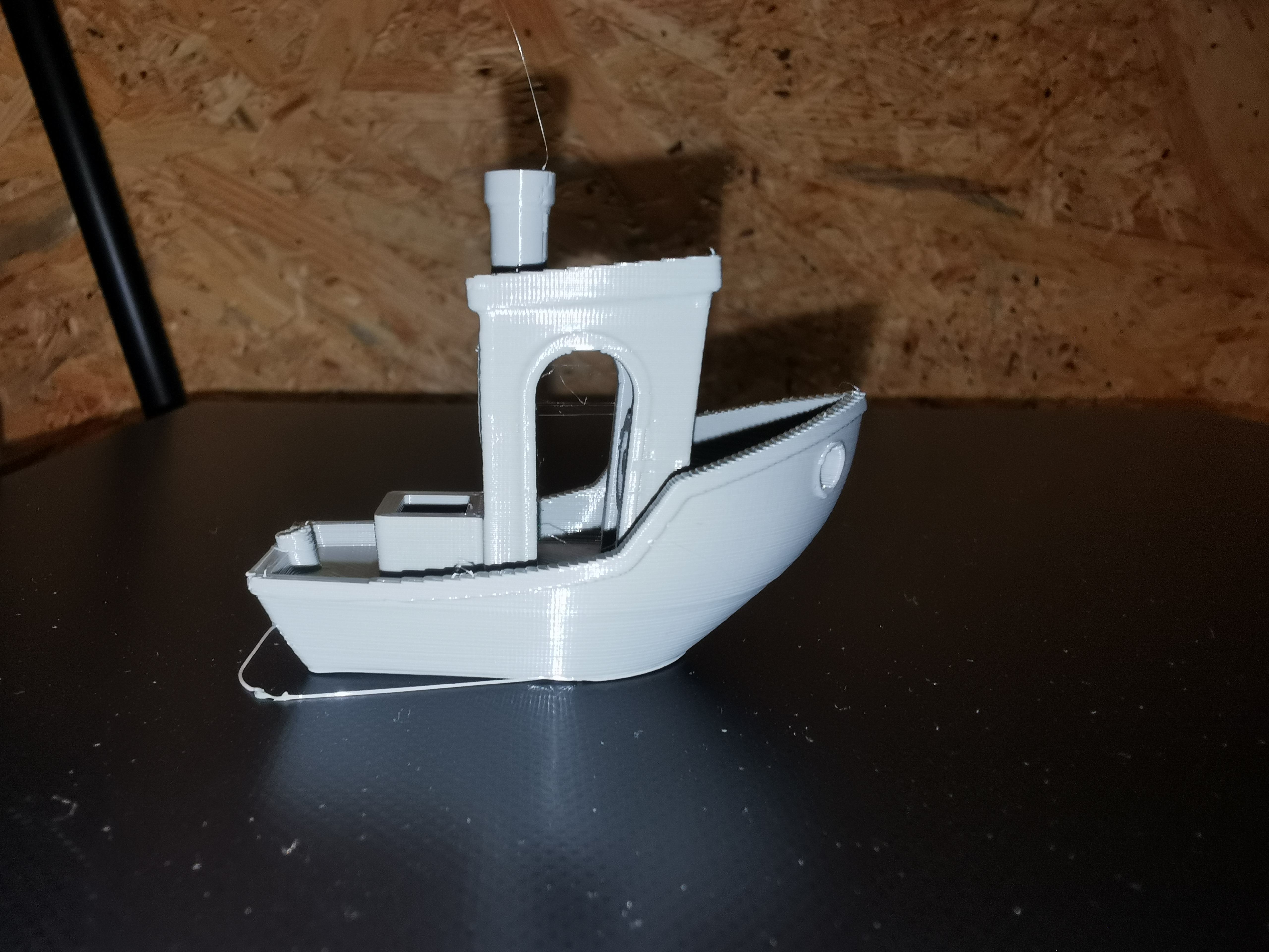

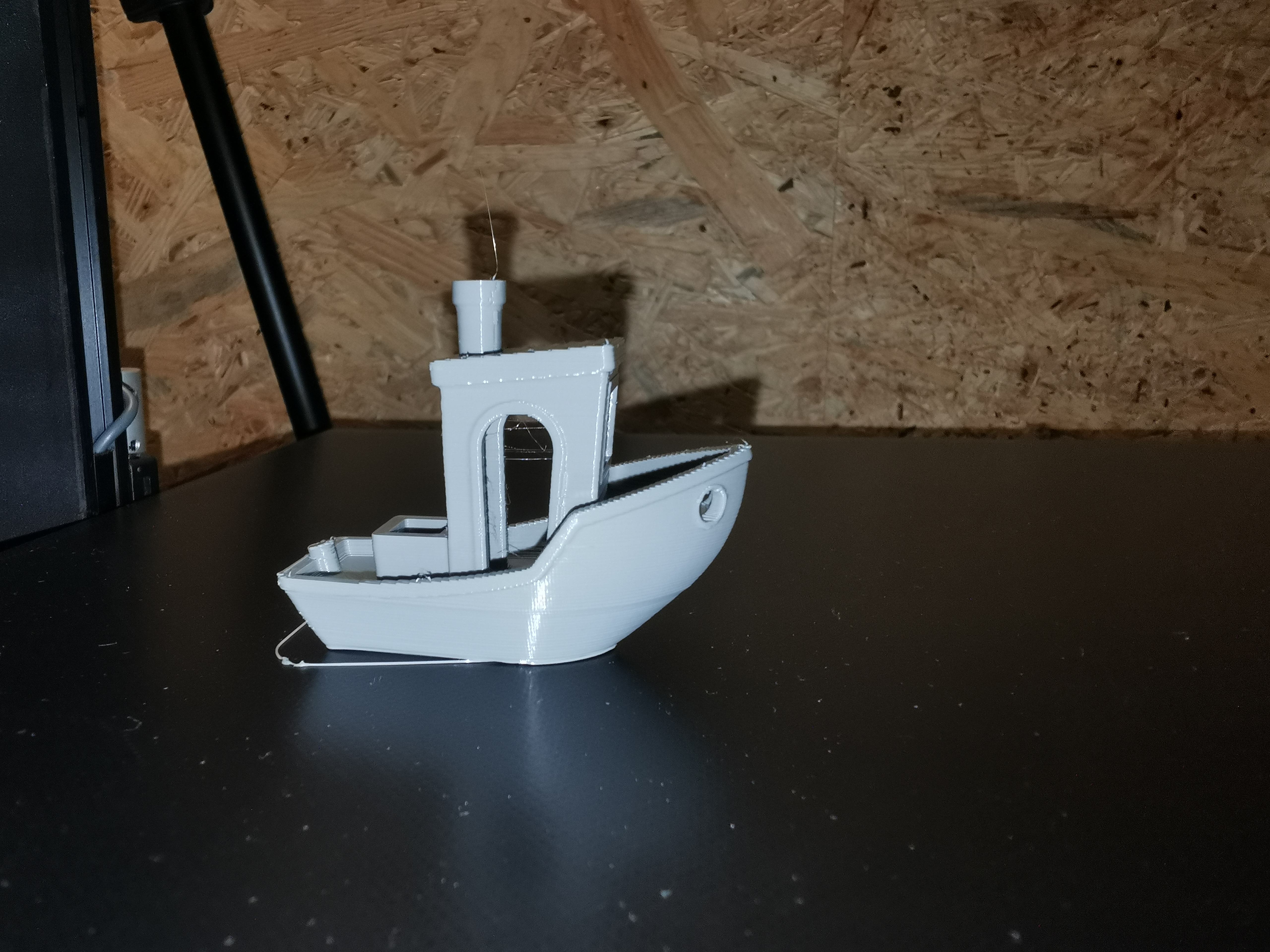

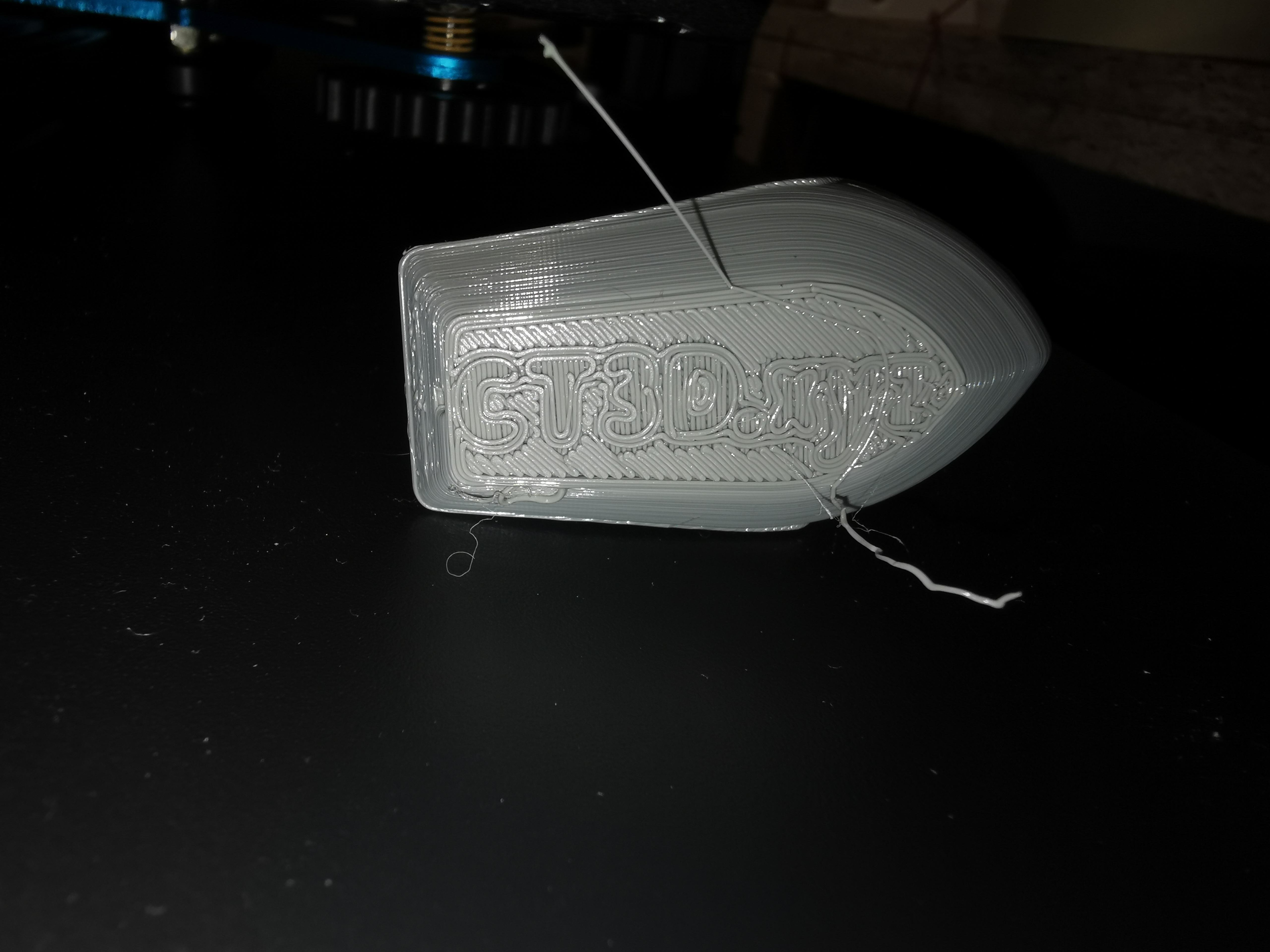

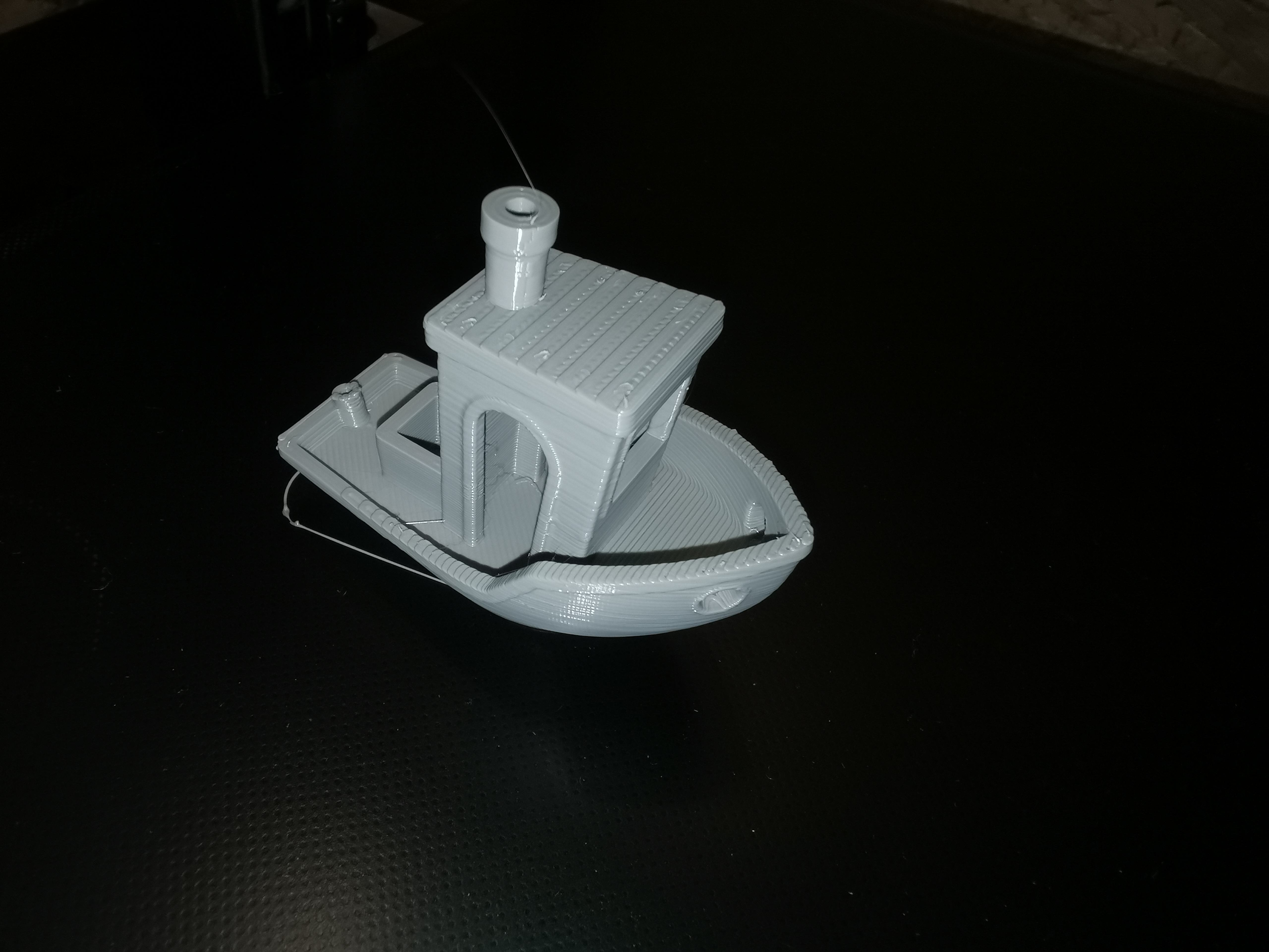

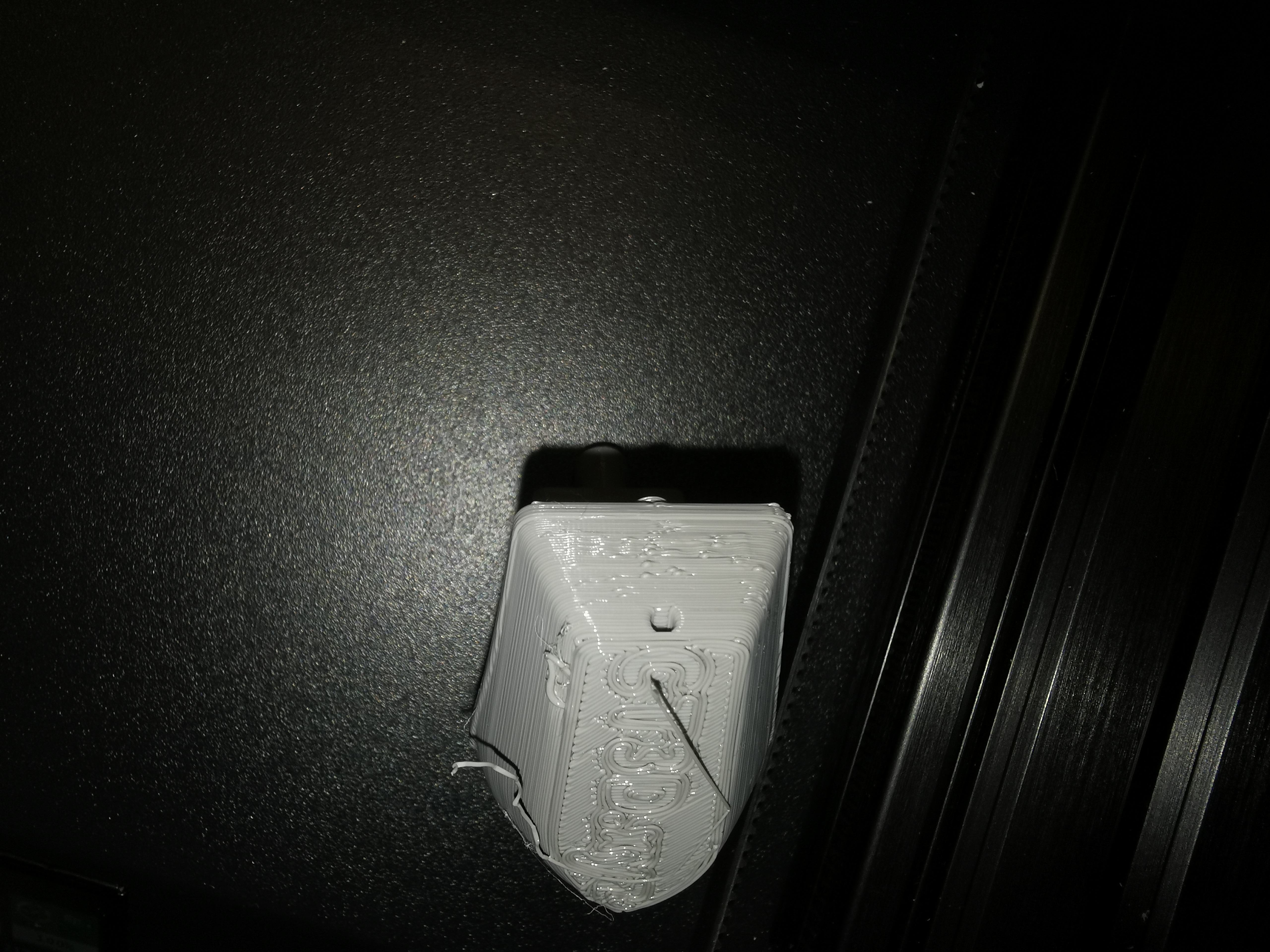

Habe vorhin den ersten Benchy meines X1 nach Zerlegung des Hotends laufen gelassen. Nach dem ersten schlechten Layer (Betthaftung war nicht gegeben - ist wohl mein Fehler im Druckprofil gewesen), sieht der Rest aber umso besser aus... Bilder:
IMG_20220217_003252.jpg IMG_20220217_003311.jpg IMG_20220217_003318.jpg IMG_20220217_003326.jpg IMG_20220217_003413.jpg IMG_20220217_003617.jpg IMG_20220217_003635.jpg IMG_20220217_003644.jpg IMG_20220217_003718_1.jpg
