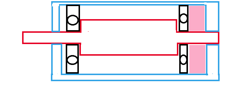

Die Nema Motoren haben normalerweise zwei Kugellager verbaut, allerdings als schwimmende Lagerung. Ich hab da mal was vorbereitet (Paint FTW)... Als Schnittansicht durch den Motor sind zu sehen:
schwarz - Kugellager
rot - Motorwelle
blau - Motorgehäuse
pink - Luft für Tellerfeder
Die rote Motorwelle kann im Bild nach links und rechts wandern, weil die schwarzen Lager Spiel zum Motorgehäuse haben. Man gleicht damit Toleranzen in der Fertigung aus. Um nun ein wandern der Motorwelle zu verhinden, wird im pink markieren Bereich eine Tellerfeder eingesetzt. Die Drück die Kugellager gegen die Motorwelle und so klappert nix. Klappt super, bis von Außen größere Kraft auf die Motorwelle wirkt, als die Tellerfeder stemmen kann. Und genau dann wandert die Motorwelle hin und her und versaut dir an Z das Leveling.
Und das ist der Grund, weshalb man die Z Achse an einem Bettschubser normalerweise nicht nur über die Motorlager stützen sollte. Also selbst mit einer steifen Motorkupplung kann das Problem weiter bestehen. An meinem AM8 wanderte die Motorwelle wie erwähnt 0,5mm rauf und runter, weil meine Z Achse durch die Sinterlager etwas schwerer lief... Deshalb habe ich an der Z Spindel ein Lager verbaut, welches die Spindel auch axial (nach oben/unten) fixiert und seitdem ist Ruhe. Wenn man das tut ist auch die Art der Motorkupplung egal, weil diese nicht mehr ins Leveling reinspielt.
So sieht das in echt aus. Pinker Pfeil ist die Feder.

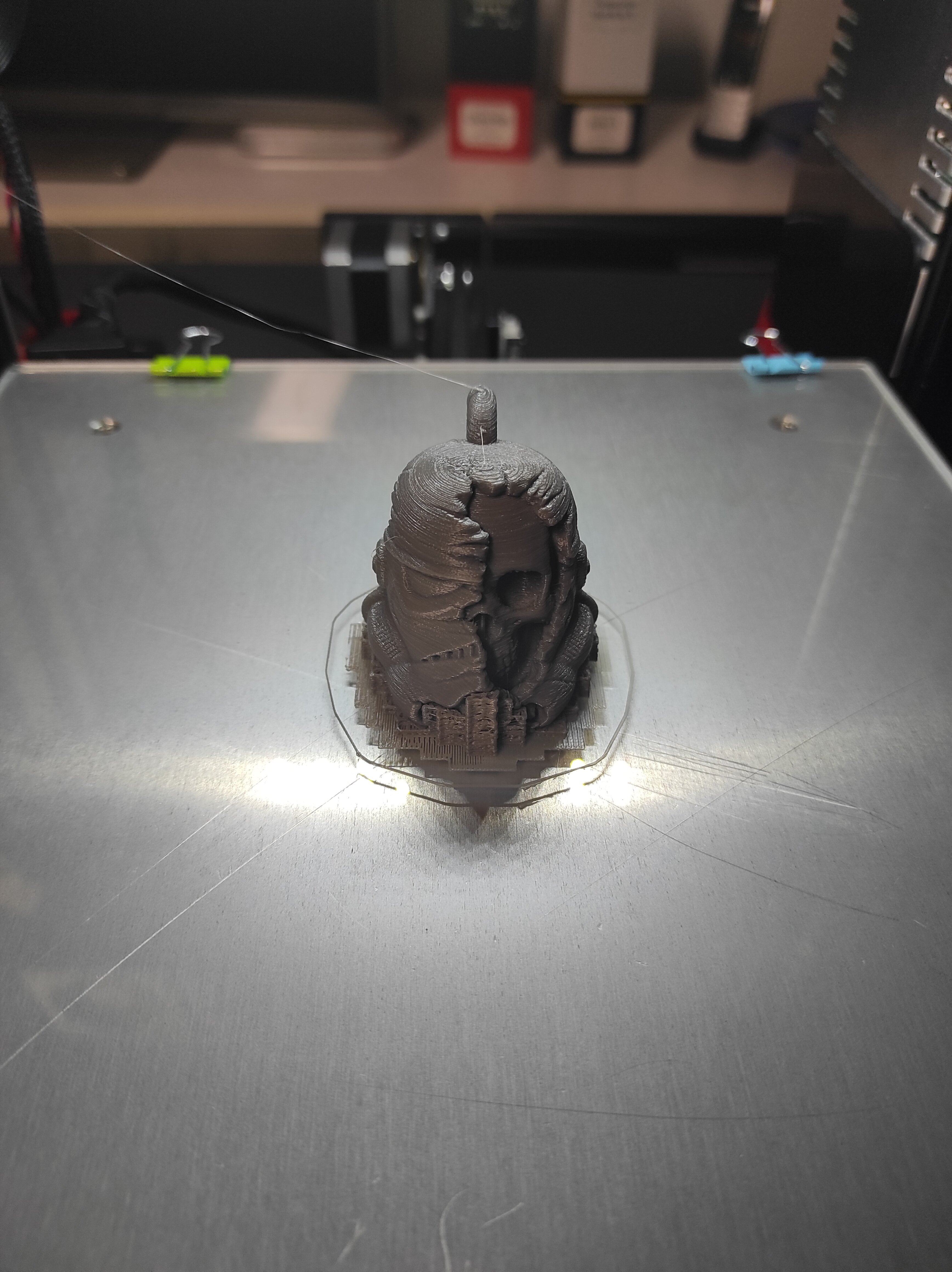

Mal mein erster richtiger Druck (Deathtrooper Schlüsselangänger), nach ner Testvase und nem Temp Tower und einem Tag Einstellungen durchforsten und einlesen was denn alles wofür ist im Slicer. Für den zweiten Tag überhaupt mit der Materie 3D Druck in Berührung zu sein, ist das Ergebnis jetzt mal nicht ganz so schlecht m.E.
Morgen darf ich die blöden Supports erstmal wegdrehmeln, sauber bekomme ich die Dinger nicht weggebrochen :-(

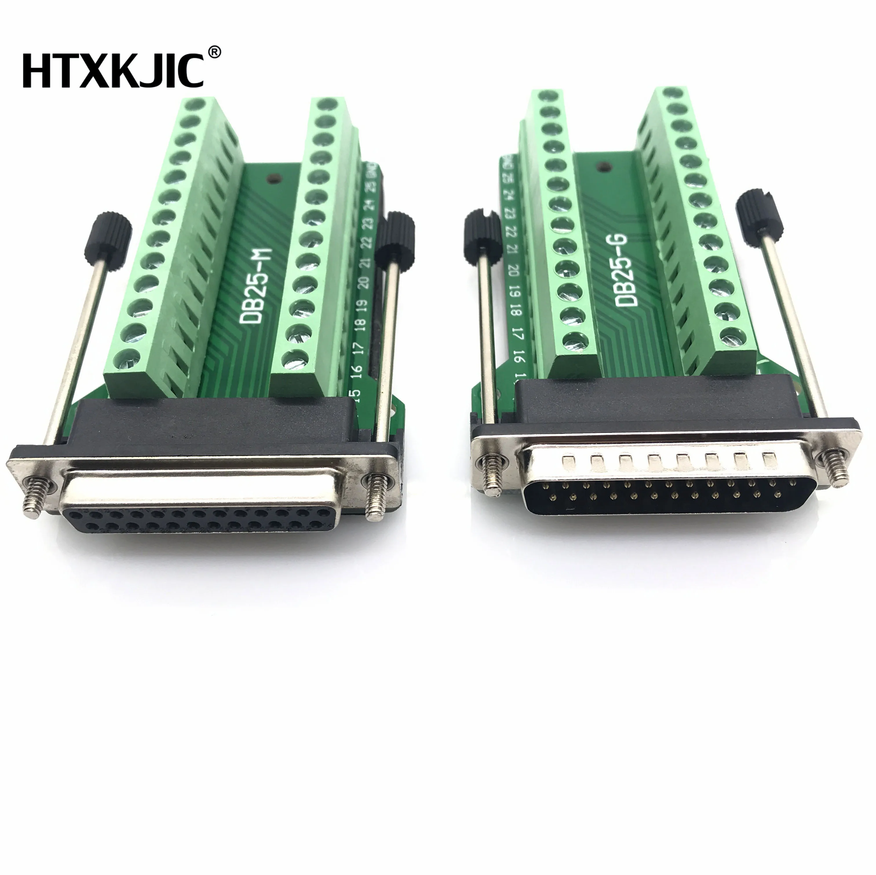

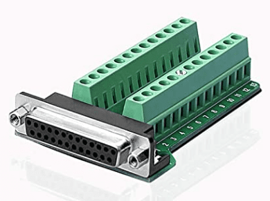

Hast du einen Link zu den Breakout-Boards? Sieht irgendwie interessant aus.

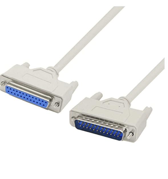

Tronxy hat ja dieses Flachbandkabel mit dem Vom Board zum Breakout Board die Verbindung hergestellt wird.
ich würde dafür kein so fettes LPT Kabel verwenden. Wenn überhaupt, dann gibts die Teile als 9pol oder 15pol Dsub, also wie COM Port. Das Problem wird sein, das die Versorgung fürs Hotend ordentlich Storm zieht, was die LPT Kabel nicht unbedingt stemmen.
Falls du komplett wechselst und wenig Kabelsalat haben willst... Was ist mit dem Bigtreetech HermitCrab?
Einfach auf Amazon oder Aliexpress nach "Art des Steckers" + breakout board suchen. Gibts als Dsub, USB, RJ-45, HDMI... :)

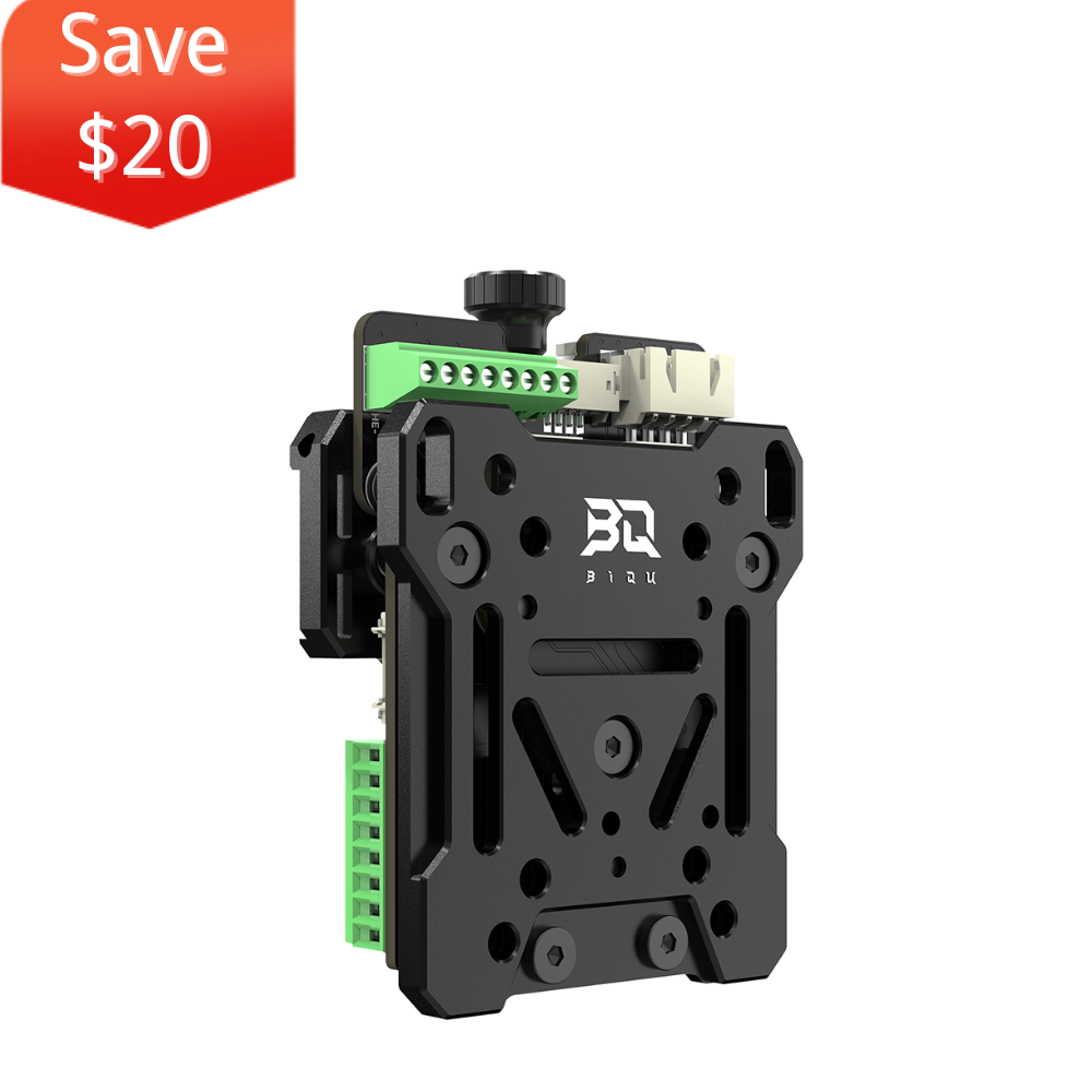

Das Hermit Crab CAN Modul sieht echt interessant aus.
Wäre glatt eine Überlegung wert.
Danke für die Links :)
Hermit Crab kann man wenn ich das richtig sehe sowohl mit CAN mittels deren PiHat als auch ohne CAN (via USB als separate MCU) mit Klipper betreiben. Ich würde wohl USB wählen und das CAN Geschiss komplett weglassen. Alternativ gibts auch eine Variante die nur die einzelnen Leitungen durchreicht, das macht für mich aber wenig Sinn. Dann hat man zwar die Wechselplatte aber noch immer den Kabelsalat.
Weiterer Vorteil: Hermit Crab kann direkt an MGN12 geschraubt oder mit Rollen versehen werden.

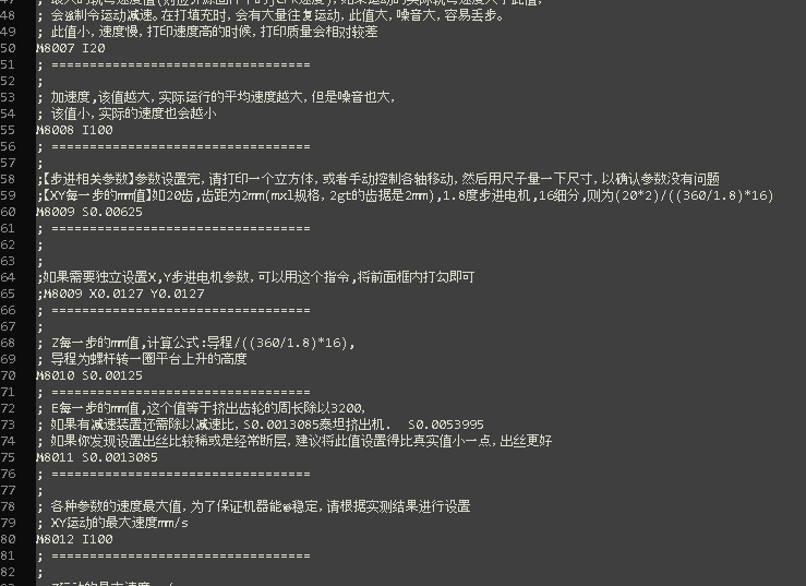

Hier mal ein kleiner Ausschnitt der Firmware, ok das ist die originale Chitu Firmware die man über .gcode flasht!

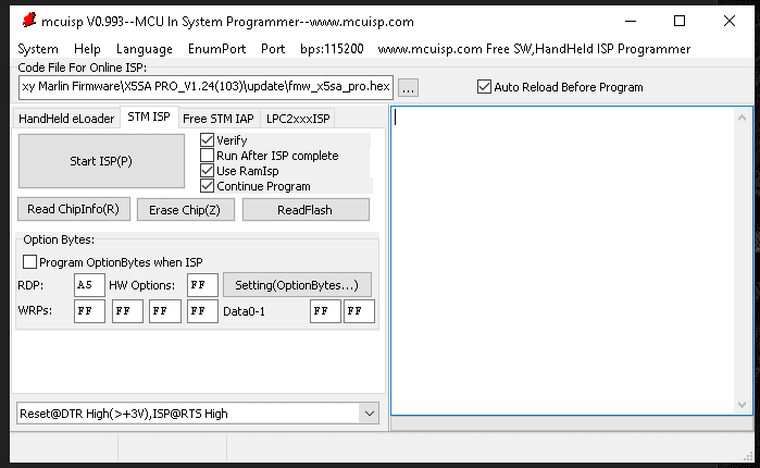

Hatte über Pronterface keinen Zugriff auf das Board bekommen obwohl ich schon die Marlin Firmware von Tronxy verwende.
Um den Bootloader auf das Board zu schreiben habe ich dieses Programm benutzt, das ist bei einem Download von einer andere Seite für Tronxy dabei:

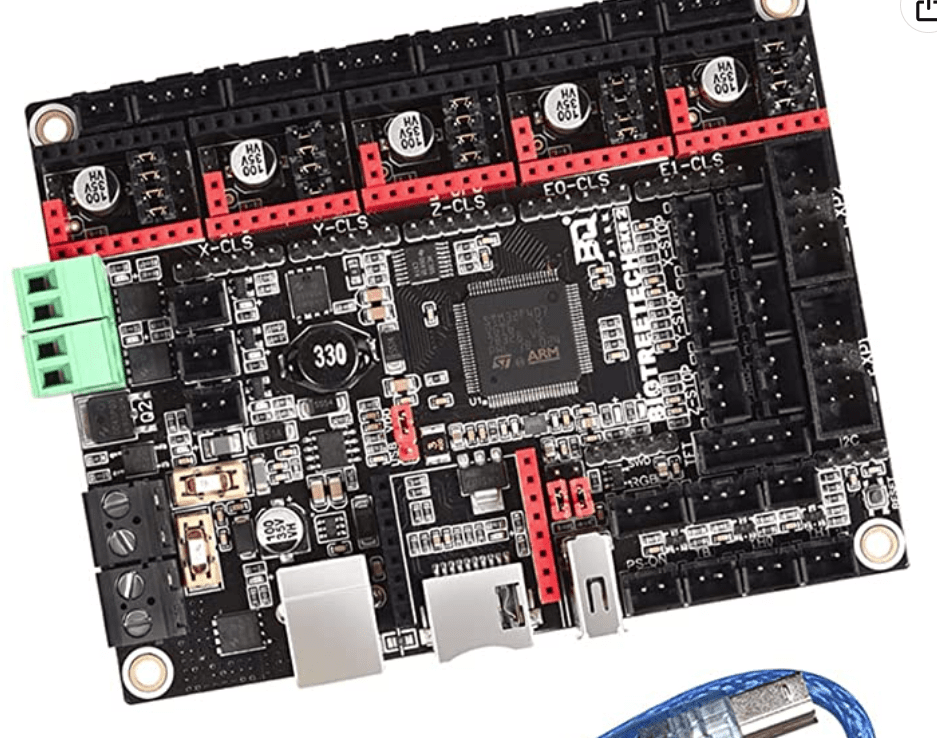

Werde wohl dieses Board holen:
https://www.amazon.de/BIGTREETECH-Steuerplatine-3D-Drucker-Motherboard-Unterstützung/dp/B09J13KLT4
Kostet aber 77,99 €
Hoffentlich funktioniert das 5" Display damit, muss aber dann erstmal ein neues Gehäuse drucken, das NT wird dann auch einzeln hinten befestigt.

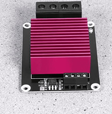

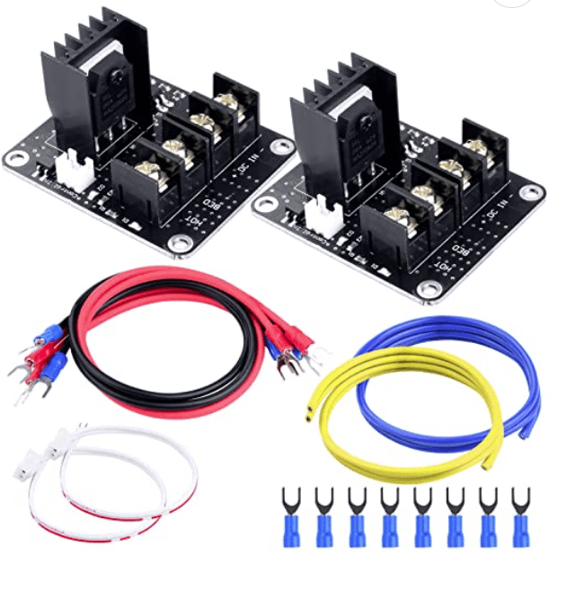

Da werde ich auch gleich wieder 2 Mosfets verbauen, die muss ich auch wieder kaufen da ich die beiden die ich hatte ja jetzt der TT hat.
Entweder 2 von diesen, da man die direkt über das MKS Steuern kann aber da es ein BTT ist wohl kaum.
https://www.amazon.de/UEETEK-Drucker-Heizungsregler-Hitzebett-Extruder/dp/B074L1CMYB
Oder
Diese 2, die sind momentan im TT verbaut und waren vorher im ANET A6 drin:
https://www.amazon.de/Quimat-MOSFET...e-Hochstrom-Bett-Leistungsmodul/dp/B077HP7XX9
Na ja dann fällt das beim Tronxy schon deswegen flach, da sind ja spezielle Führungen verbaut.
Mosfet ist mosfet, das geht an sich herstellerunabhängig.
Das anet board kann man mit marlin nutzen, spaß macht es aber nicht. Mit klipper geht es. Allerdings hat das board nur 4 stepper, z ist parallel geklemmt.
Hermit crab gibts auch ohne interne logik, dann hast du aber wieder kabelsalat. Idealerweise nutzt man das Teil aber mit Klipper und Can us oder Usb.
