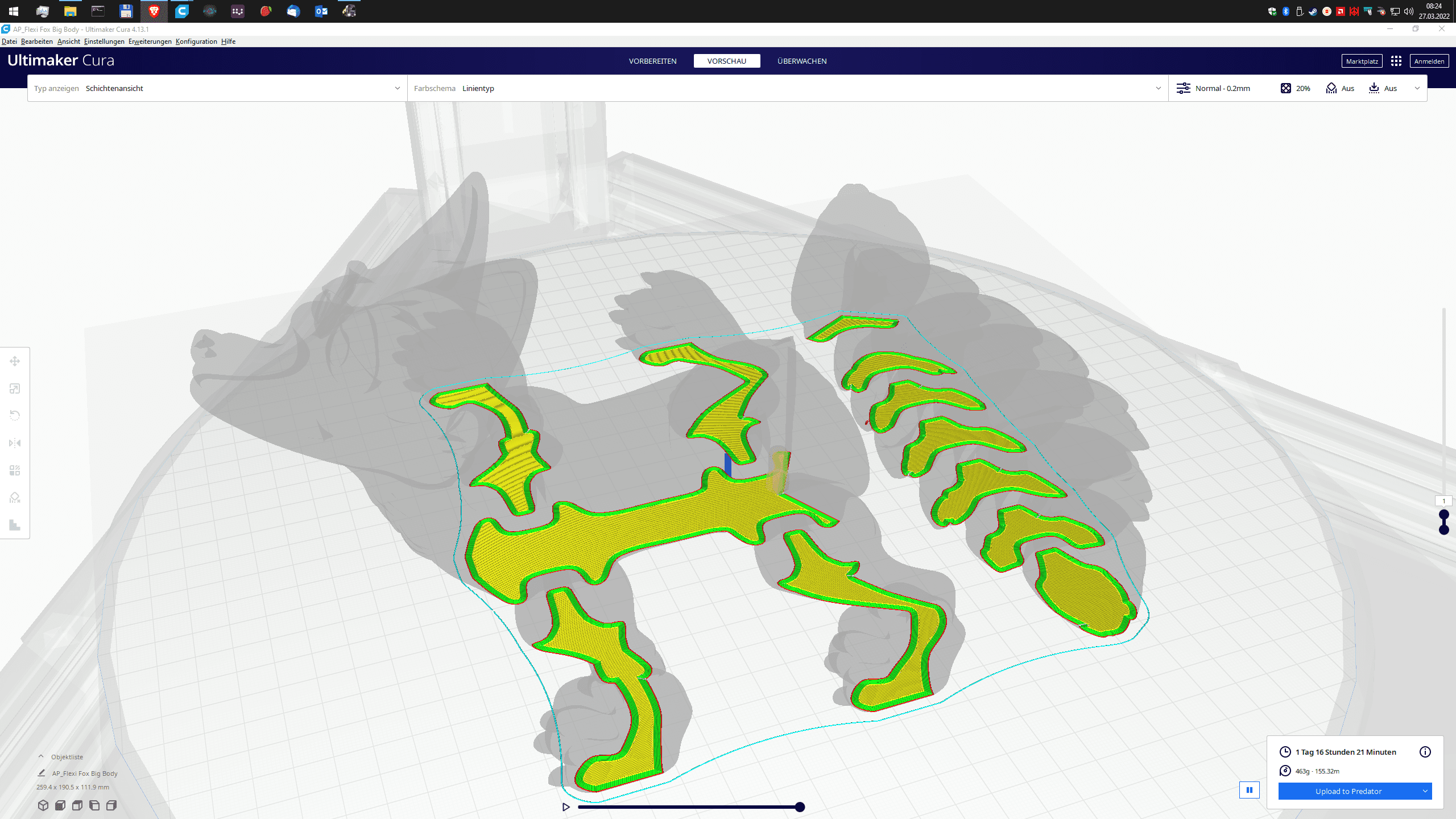

Jetzt druck ich erst einmal den articulated Fuchs. Klein wird er nicht. 260x200x112mm im Außmaß. Den kann man dann auch auf dem Druckbett des Predator erkennen. :d Dauert auch "nur" 40h und jagt 463gr. Filament PLA+ in Gold durch...

Der hat einen so treudoofen Blick. Den kann man nur drucken. Allein. Wem schenk ich den danach???

Was den Druck des Fuchses betrifft, habve ich nun im Startcode ein M29 eingeführt. Damit wird ein MeshBed-Levelling durchgeführt. Interessant ist dies, da es direkt vor dem Druck bei der Temperatur des ersten Layers geschieht. Das darauf angezeigte Bild zeigt kleine Erhöhungen und Vertiefungen, verteilt quer über das gesamte Bett. Eine Sache, die mir weniger gefällt. Aber ein neues Bett zu bauen, ist nicht ganz so trivial. Das Originale Bett hat sechs "Nasen", an denen das Bett am Rahmen verschraubt wird. Entweder, diese Nasen müssen berücksichtigt werden, oder man verwendet ein Hexagon als Basis. Das Heizbett und der Rahmen sind das einzige, das im Predator noch Original ist. Alles andere ist bereits getauscht.
Es wird spannend. Während ich diese Zeilen geschrieben habe, nähert sich der Druckkopf dem Drucken der Stelle des Grauens/Klackerns.Die Spannung steigt. Ein Trommelwirbel ertönt. Das Klackern ist deutlich zu vernehmen.
Sobald er im Druck weiterfährt, verstummt dann auch das Geklacker. Rot markiert sind die Stellen, an denen Material liegen müsste. Direkt daneben zum Vergleich ein Bild des 1. Layers im Slicer.
Ich werde ihn auch den zweiten Layer und evtl den dritten Layer drucken lassen. Rein hypothetisch dürfte er dann nicht klackern, sofern es am Heitbett liegt. Erneuter Trommelwirbel. An der dritten Haxe kein Geklacker. Und es liegt auch das Material. An der vierten klackert es vernehmlich. Also an der Stelle, die er davor ohne Probleme druckte. Das folgende Bild zeigt den zweiten Layer nach Abschluß.
Für mich sieht das nicht nach einem Problem mit einem unebenen Druckbett aus. Es scheint vielmehr am Extruder zu liegen. An verschiedenen Positionen scheint der Hemera richtig Probleme zu haben, Material zu fördern. Um dies zu verifizieren, werde ich das Modell mal mehr in den einwandfreien, klackerfreien Bereich legen. Dann sollte er das Modell ohne Klackern drucken können.
Getestet ist mit Sunlu PLA+ in Gold bei 235°C/80°C Nozzle/Bett.
Das Filament läuft von der Rolle durch den Sensor zum Extruder. Dieser drückt dann das Filament in das Hotend. Dort wird es geschmolzen und durch die Nozzle gedrückt. Um eine Beteiligung des Hotends an diesem Problem auszuschliessen, werde ich dieses gegen das Phaetus Dragon austauschen. Sollte der Extruder dann weiterhin klackern, so liegt das Problem eindeutig am Hemera. Aber ich werde das nächste Woche tun. Die Teile habe ich ja ausdrucken dürfen. Alleinig der Adapter, der das Hotend am Effektor festhält, ist dabei eine variable angelegenheit. Ist es lang genug, um die Nozzle über die Fanducts ragen zu lassen?

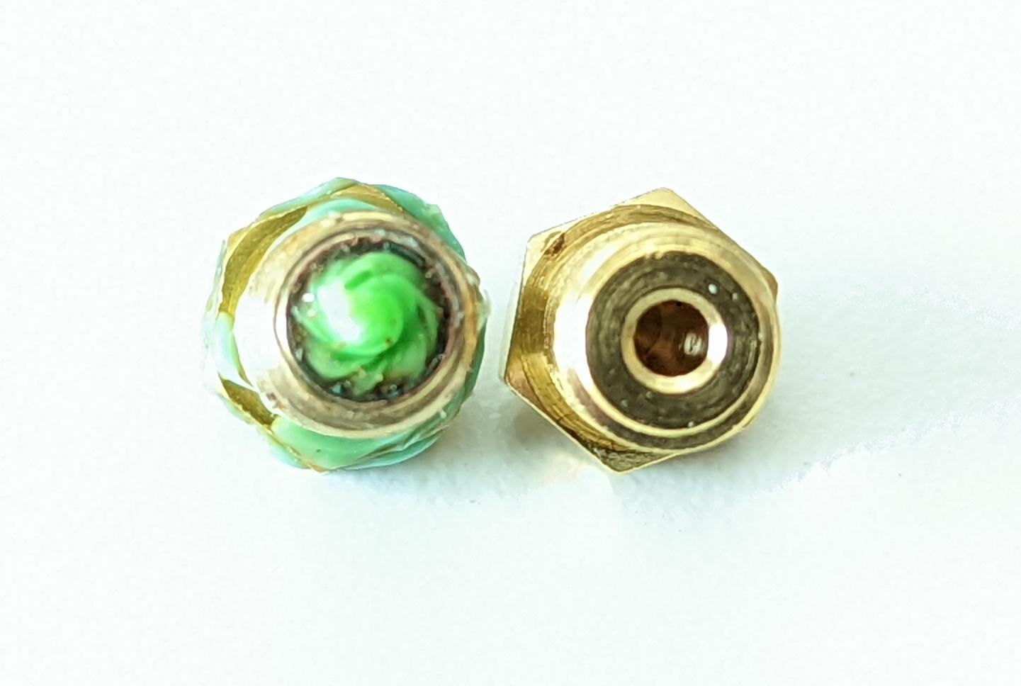

So die Düse ist nun getauscht.
Ich habe auch die Ursache gefunden, warum sich das Filament an der Seite durchgedrückt hat.
Das Hotend war im Grunde völlig richtig montiert, es lag nur an der "Verarbeitung der Düse".
Die linke Düse ist die von Anycubic, die rechte eine "billige" von Amazon.
Man sieht ganz gut, das Anycubic einfach nur das Gewinde gekürzt hat, ohne die Fläche zu planen.
Dadurch kann keine dichte Verbindung zum Heatbreak entstehen.
Die nachgekauften Düsen dagegen, haben eine schön geplante große Fläche, welche prima gegen das Heatbreak abdichtet.
Also lerne:
"Bei Anycubic Druckern direkt nach dem Aufbau, die Düse austauschen!"
Also lerne:
Genau die düsen habe ich auch vom großen A, und die wollen einfach nicht dicht werden. Da das Heatbrake viel Dünnwandiger sind und nur aussen um die Düse greift.
Das kommt wohl auf das Heatbreak an.
Bei den von Anycubic passt das.
Bei mir sind die Düsen bei beiden Druckern dicht (y)
