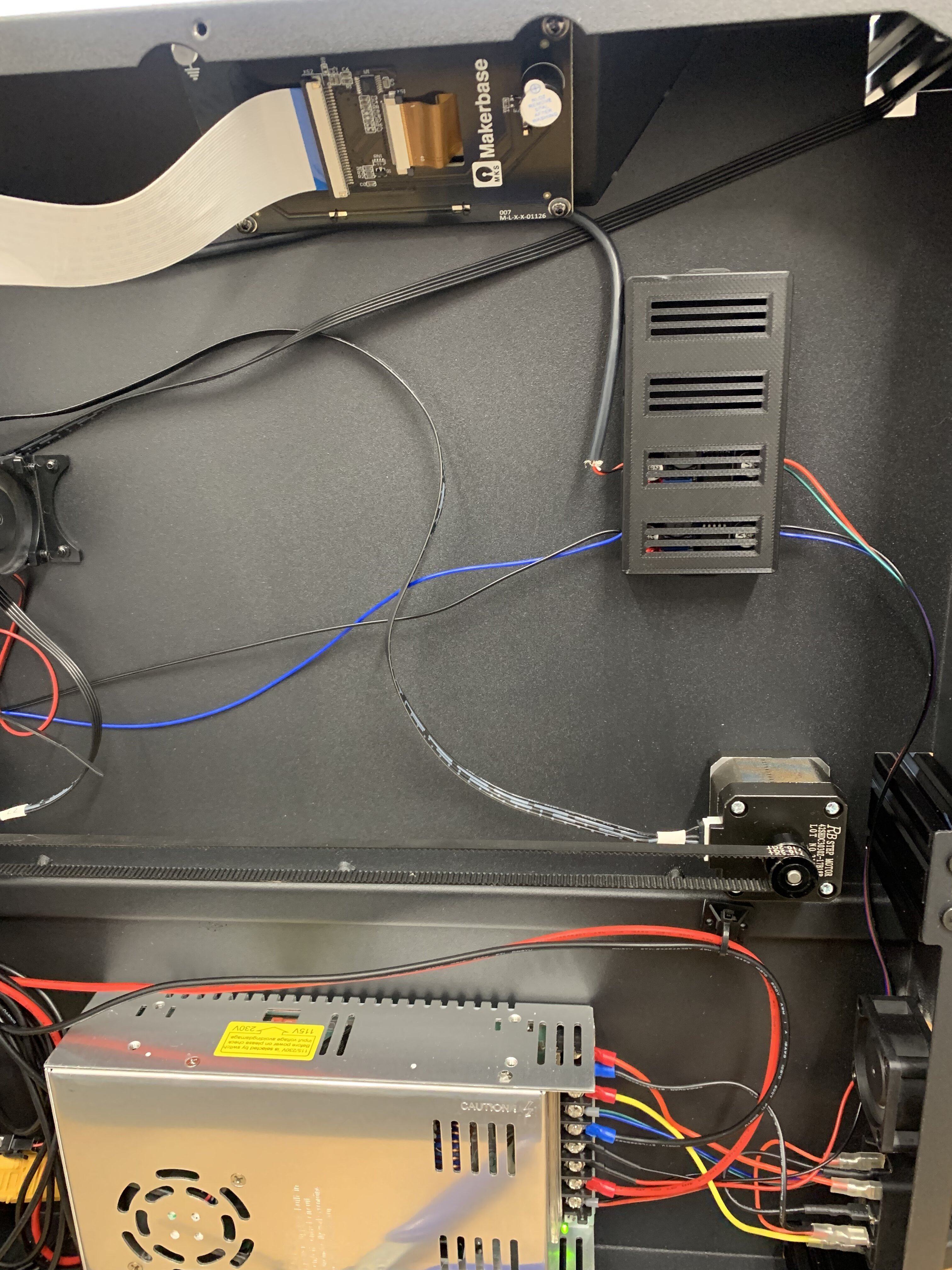

Nachdem ich den Drucker aufgrund von Zeitmangel nicht beachtet habe, habe ich heute mal mit den Step-Down-Modulen angefangen.
Sind echt geil. Danke nochmal für den Tipp von euch.
Rasp4 und GoPro laufen schon mal.
Als nächstes möchte ich noch ein Lichtband installieren und danach schaue ich mir die Führungen und Rollen nochmal genauer an und nehme evtl. hochwertigere.

Die Module können sogar StepUp also die Spannung erhöhen.
Hab die Dinger schon oft benutzt.
Kleiner Tipp:
Wenn du die Spannung eingestellt hast, dann mach Schraubensicherungslack drauf. Damit sich das durch Vibrationen nicht verstellt 😉
Es steht bei den Modulen extra dabei, dass diese Module nicht als Verstärkung genutzt werden können.
Die Eingangsspannung muss 1,5V höher als die Ausgangsspannung sein.
Die Step Up Module sehen identisch aus.
Ah, ok gar nicht gewusst, das es die auch als nur StepDown Variante gibt.
Hab immer die Variante mit StepUp+Down bestellt, man weiß ja nie wofür man die braucht 😆
Es gibt die Teile in drei Varianten, als reiner StepUp (Boost), als reiner StepDown (Buck) und als Up+Down (Buck-Boost). Das da oben sieht nach einem LM2596 IC aus, das ist ein 3A StepDown Wandler.

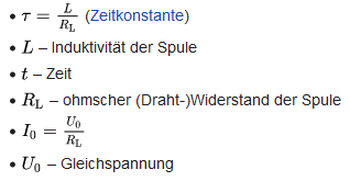

Wie @Doenermaker schon sagt, weil man mehr Drehmoment hat. Um das etwas auszuführen:
Schrittmotoren bestehen, wie andere Elektromotoren auch, aus mehreren Spulen. Wenn du Spannung an eine Spule anlegst, dann ist das Magnetfeld nicht sofort da, sondern baut sich langsam auf. Das heisst, das bei einem Schrittmotor der Schritt nicht sofort mit maximalem Drehmoment verfolgt, sondern das Feld aufbaut und dann gehalten wird. Dabei rastet der Motor dann einen Schritt weiter.
Bewegst du den Motor mit niedriger Drehzahl, dann ist das kein Problem. Bewegst du ihn aber schneller, dann bekommst du irgendwann das Problem, das sich das Feld in den Motorwicklungen langsamer auf- und abbaut, das du Schritte machen willst. Dadurch verlierst du bei höheren Drehzahlen Drehmoment. Um das nun auszugleichen brauchen wir einen Weg, damit sich das Magnetfeld schneller aufbaut. Damit ist der Drehmomentverlust geringer.
Zur Spulengleichung (Einschaltvorgang) hat die Wikipedia folgendes:
{\displaystyle u_{\mathrm {L} }(t)=U_{0}\cdot e^{-{\frac {t}{\tau }}}=U_{0}\cdot e^{-{\frac {t\cdot R_{\mathrm {L} }}{L}}}}
mit:
Damit nun ul schneller ansteigen kann haben zwei Möglichkeiten:
1. u0 muss größer werden
2. Die Zeitkonstante muss klein werden
u0 anheben ist relativ leicht, genau das mache ich. Die Zeitkonstante wird dagegen vom DC Widerstand und der Induktivität des Motors beeinflusst. Wir bräuchten eine kleine Induktivität, aber einen hohen DC Widerstand. Die beiden hängen bei Steppermotoren aber zusammen, sprich wir können zwar den Motor tauschen, aber die Werte sind nicht beliebig. Außerdem haben Widerstand und Induktivität einen Einfluss auf das maximale Drehmoment, die Auswahl ist also begrenzt.
Weiterer Pluspunkt:
Die TMC Treiber bleiben kühler, weil die internen Mosfet für die gleiche Menge an Energie weniger lange durchschalten müssen. Meine TMC2100 sind komplett kalt, was sie vorher mit 12V und 24V nicht waren. Ich kann sogar komplett im Stealthchop bleiben, trotz hoher Beschleunigung und bei 300-400mm/s.

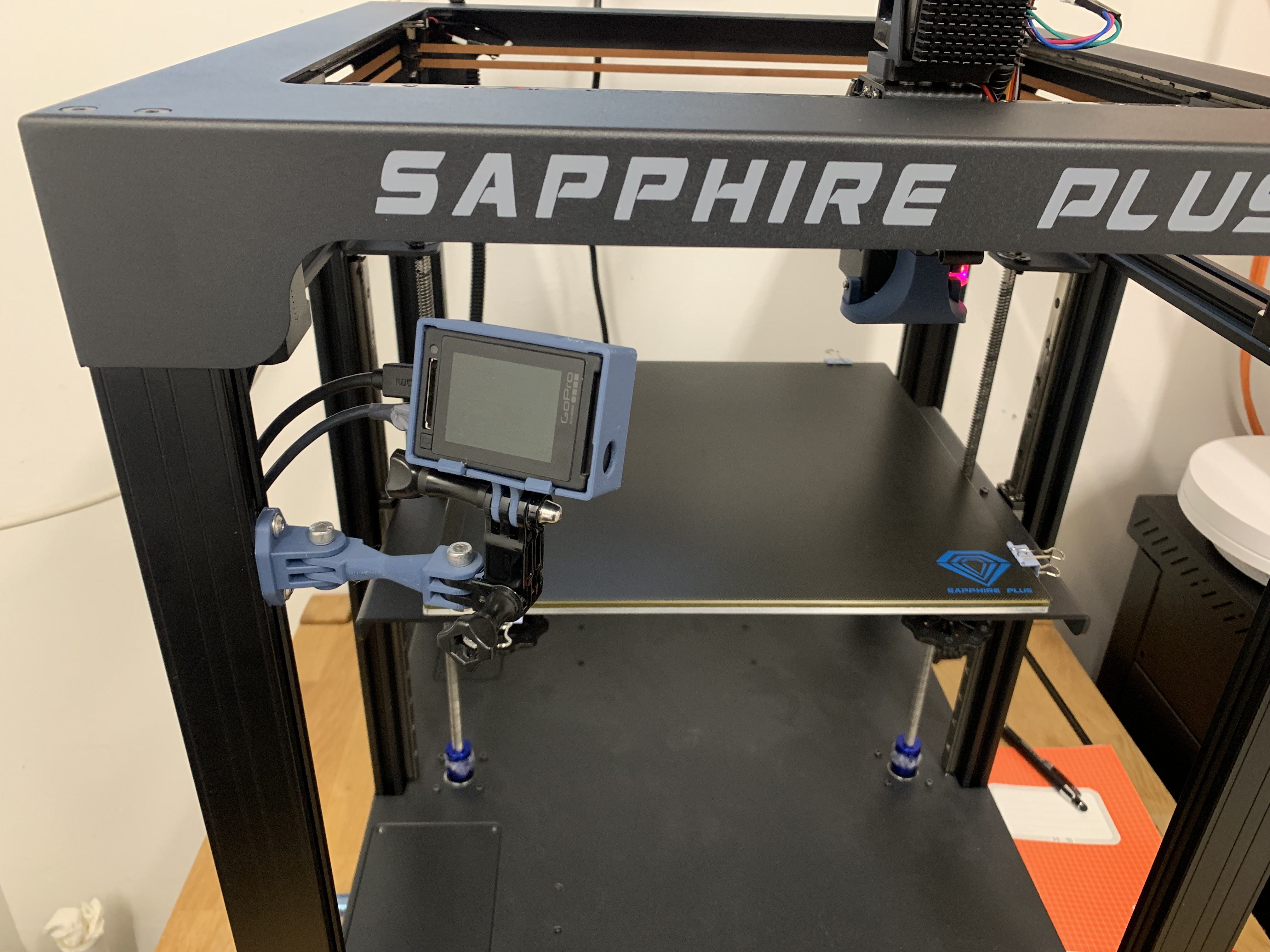

Morgen kommen die Stripes und mal schauen ob ich evtl noch die Lüfter umbaue. Stören mich eigentlich nicht, aber naja basteldrang und so :d
22-04-05 17-42-44 8197.jpg22-04-05 18-52-02 8199.jpg22-04-05 18-52-27 8201.jpg
Ich habe gerade mal geschaut, wegen der Heizbett einstellung.
Bei mir ist doch PWM aktiv, aber mit einer sehr niefrigeren Frequenz.
Ich hab noch nicht gefunden wo die PWM Frequenz in der Marlin Firmware eingestellt werden kann.
Weiß das jemand von euch, zufällig?
