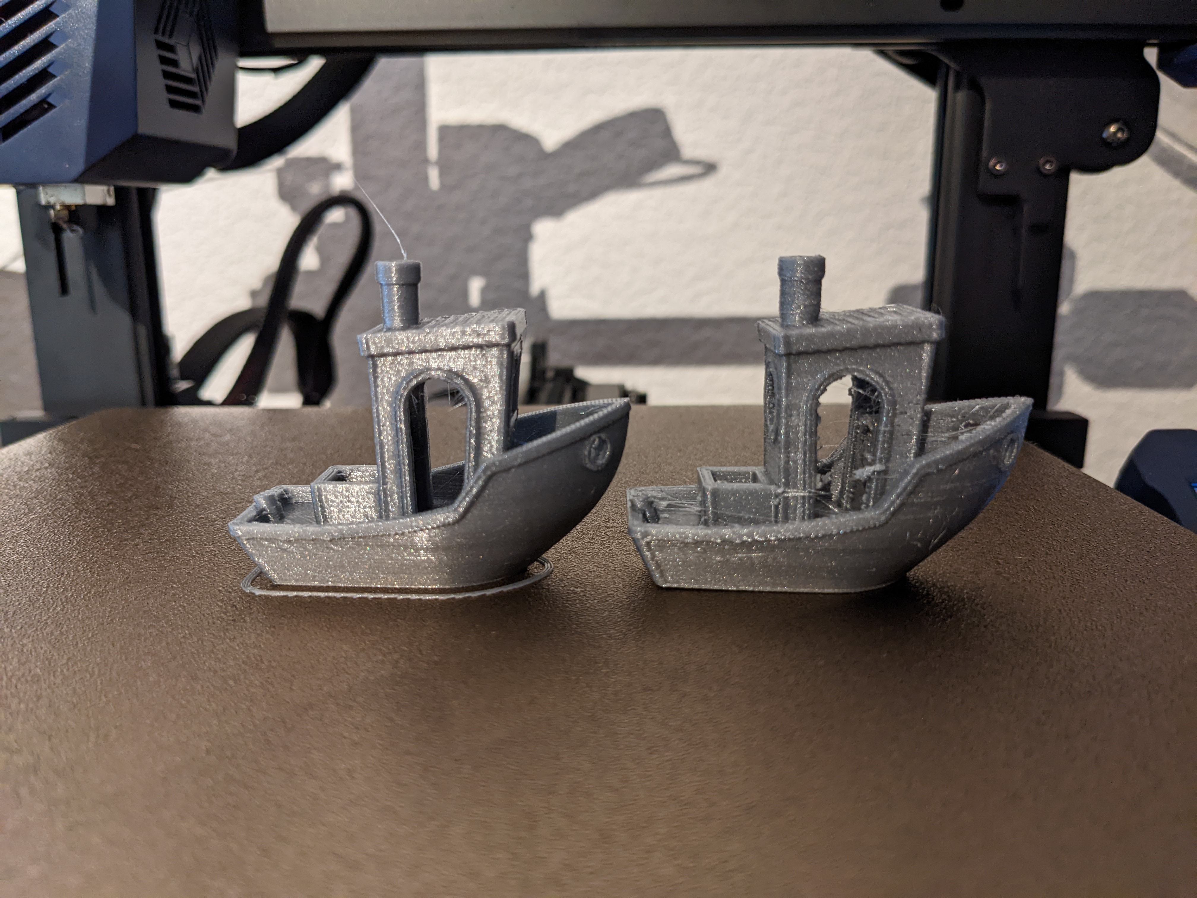

Mit combing Mode geht's solange der Drucker dann innerhalb des Bauteils bleiben kann.
Aber das geht ja leider auch nicht immer.
Hier sieht man die ganzen Popel am benchy.
Bin jetzt sogar mal bis auf 220 Grad runter aber es will einfach nicht besser werden.. :-(
Ist das OWL Filiament ?
Was ist OWL Filament? :-)
Ich habe das von 3djake. Die Bewertungen waren eigentlich super die drunter standen.
Das Kilo hat 30€ gekostet. Dachte das ich da nix verkehrt mache.
In dem Cura Profil von toscdesign hab ich jetzt leider auch nix gefunden war ich noch probieren könnte.
Ich werde das Zeug mal trocknen und hoffe dass es dann besser wird...
Billiges Zeug von Ebay. Der Händler heißt so (2. Shop nennt sich Filamentworld, aber gleiches Zeug). Angeblich is es Made in DE, aber schlechter als viele billigen Filamente aus China, da ziemlich spröde und gerne mit größeren Schwankungen beim Durchmesser. Wobei ich meine beiden Rollen erfolgreich verdruckt habe. Andere hatten da deutlich mehr Probleme.
Ich nutz ja auch nur das Pla von 3djake. Aber das sieht bei weiten nicht so farblos aus bei Schwarz . Und sah ihrendwie wie aus wie das von Owl
Da kann ich lange einstellen :d
Filament war feucht. Kam aber schön eingeschweißt bei mir an.
Habe ja das silberne hier mit dem ich das benchy gedruckt hab und das dunkelgraue.
Das muss ich auch noch trocknen. Gleiches Bild mit dem "oozing"
Hab das silberne 6 Stunden im Backofen bei 65°C getrocknet.
Endlich gehts :-)

Geht um dieses Filament.
Also falls das wer kauft am besten erst trocknen.

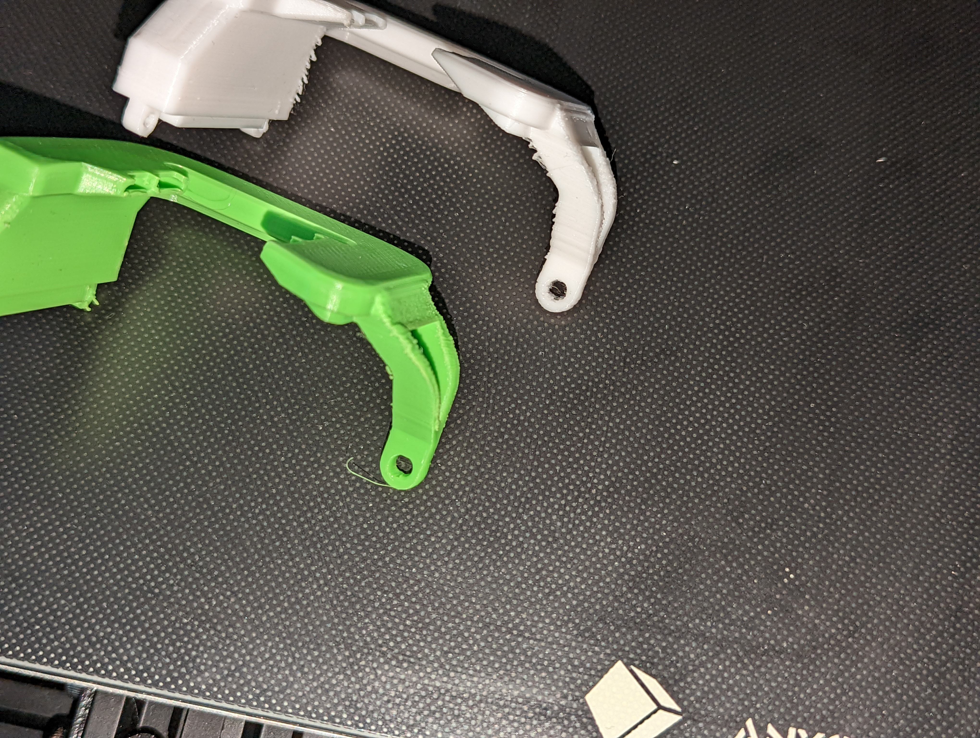

Hier das versprochene Vergleichsbild:
Weiß = Marlin
Grün = Klipper

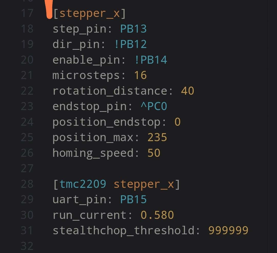

Ich wollte mal den UART Mode testen, nur meckert Klipper immer die:
Code:
Option 'rotation_distance' in section 'stepper_x' must be specified
Obwohl diese eingetragen ist:
Code:
# Driver0
[tmc2208 stepper_x]
uart_pin: PC4
step_pin: PF13
dir_pin: !PF12
enable_pin: !PF14
microsteps: 16
interpolate: true
rotation_distance: 80
stealthchop_threshold: 99
run_current: 0.9
endstop_pin: PG6
position_endstop: -8
position_min: -8
position_max: 220
homing_speed: 40
Bin ich zu blöd?
Ist das die komplette Fehlermeldung aus dem Log?
Versuch es Mal so aufzubauen, nicht alles als tmc Stepper Eintrag.
@RcTomcat ja
@Morpheuz
Supii, danke (y)
Aus der Dokumentation ging nicht hervor, das dies als zwei Einträge erfolgen muss :unsure:
