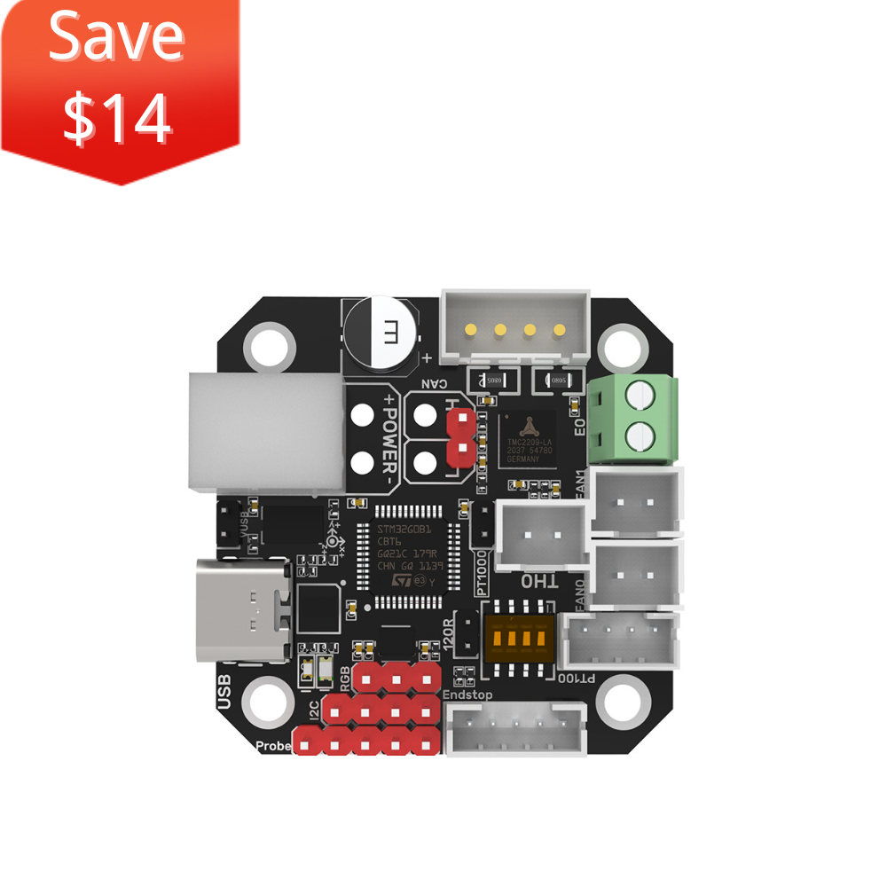

Die Idee ist deutlich weniger Kabel zu verlegen als bisher. An meinem 2.4 habe ich Hotend, Sensor, Extruder, ADXL345 und zwei Lüfter direkt am Druckkopf.
Das sind ganz schön viele Kabel.
Nun gibt es bereits seit 1-2 Jahren Projekte welche einfach auf CAN Bus setzen. Effektiv kommt eine Platine an den Druckkopf welche Stromversorgung und Signal benötigt. Mein Mainboard/Pi teilt dann der Platine mit welche Ausgänge geschaltet werden müssen und erhält Informationen wie die Temperatur etc zurück.
4 Kabel statt bisher X.
In der Zwischenzeit gibt es auch große Hersteller wie bigtreetech welche eigene Platinen anbieten.

Na das das geht und wie das Funktionieren tut ,bist mir schon bewusst. Klar es ist toll weniger Kabel verlegen zu müssen.Aber kann das Can Signal den an einem 3d Drucker wirklich Stabil sein ? Den soweit ich weiss , ist der canbus sehr anfällig , wenn die Kabel und die Elektronic nicht gut genug abgeschirmt wird. Grade im Kfz bereich war das am anfang ein Problem
