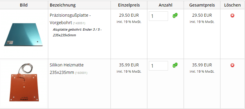

Wenn ich mit mein Ender 3 Pro große Sachen drucken möchte habe ich ein Problem mit der Haftung. Lvln bringt nichts wenn die Ecken perfekt sind ist es in der Mitte zu tief.
Kann ich bedenkenlos hier Zuschlagen?
Vlt eher ein plan gefrästes Bett, Glas ist zwar soweit ganz gut aber die beschichteten sind meist auch nicht hundertprozentig gerade. Das Glas ist natürlich billiger und kann ein paar kleinere Unebenheiten ausbessern.

Mensch...Jetzt hast du mich heiß gemacht die Gussplatte plus Heizmatte zu kaufen...
Hilft auf jeden Fall gegen die üblichen China-Alu-Schüsseln, ich hatte bei beiden Endern das Glück, das die Betten jeweils in Ordnung waren.
Vergiss den Mosfet nicht sonst könnte das Bett zu viel für dein Board werden, beim SKR Min V2 klappt es gerade so.

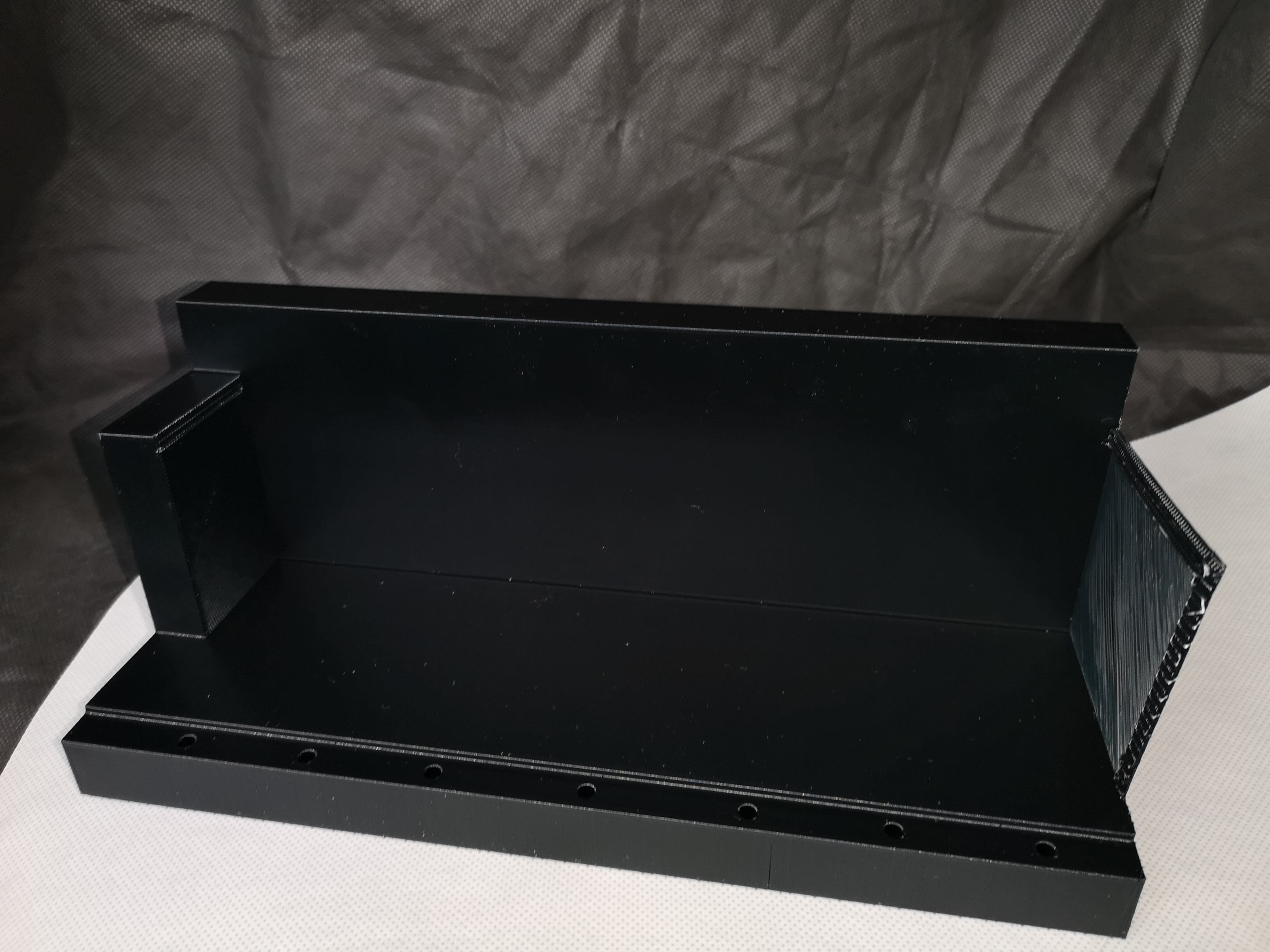

Was mach ich wenn sich der Druck verformt? Einfach dicker drucken oder kann ich da noch was anderes machen.
Hat sich dadurch vom Druckbett gelöst und ist umgekippt. Zum Glück erst zum Ende fehlt vllt. 5mm. Da es nur ein Funktionsdruck ist, ist es zum Glück auch nicht schlimm und kann trotzdem genutzt werden. Aber möchte es nächste Mal natürlich besser machen.
Hier stand vorher Mist! :d
Auch solche dünnen Teile sollten stehend kein Problem sein.
Wie Guru jetzt nach mir gesagt hat: Brim
Stehend gedruckt?
Ich hab schon flache stehende Teile gedruckt, die sind alle gerade geworden.
Ja stehend. Habe auch schon öfter was flaches stehend gedruckt aber das ist schon lang gewesen.
Druck mit breiterem Brim?
Brim?
Das Teil ist 2mm dick gedruckt worden.
Aber es funktioniert.
Die shield ist unter dem TV Board geschraubt und muss nicht schön aussehen.
Es gibt Skirt, Brim und Raft.
Skirt = 3-4 Linien die um deinen Druck
Brim = fest verbunde Linien die um deinen Druck gedruckt werden und sich mit deinem Druck verbinden. Musst du später entfernen.
Raft = Floß, worauf das teil sitzt.
Brim kannst du bei Druckbetthaftung einstellen.
Brim?
Dann hast Du pro Seite 2mm Haftfläche, wenn es, wie Du sagtest, senkrecht gedruckt wurde. Nicht gerade viel Auflagefläche für die Höhe. ;) Bei einem Brim von 8mm wird die Auflagefläche also rd. verzehnfacht. 2mm ggü. 18mm.
Ja das dachte ich mir schon vor den Druck. Kleinere Projekte klappten aber so. Da ich den Begriff und die Technik Brim noch nicht kannte weiß ich nun was ich nächste Mal besser mache :d
