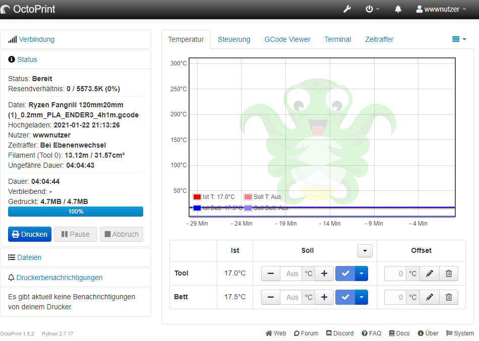

Neustes stabiles Update drauf?
Führt das OctoPi-Upgrade eigentlich auch ein "apt get/update/upgrade" durch, um das System aktuell zu halten? Ich glaube nämlich nicht.
"Thermal runaway" a
Das ist kein Problem von Octoprint, sondern des Druckers. Thermal Runaway passiert immer dann, wenn Ist- und Solltemperatur des Hotend oder Bett nicht schnell genug angeglichen werden können. Ist ne Schutzschaltung, damit der Drucker nicht abbrennt.
Klassiker wäre ein Bauteilkühler der aufs blanke Hotend bläst. Lüfter auf 100% kühlt Hotend runter, Drucker hat nicht genug Heizleistung um Hotend Temp zu halten -> zack Thermal runaway.
Ne. Da ich Octopi direkt aufgespielt habe, rätsel ich noch, wie ich das OS dahinter updaten kann.
Im Netz hab ich dazu nichts gefunden. Jemand eine Idee?
Afaik zieht Octoprint nur das Update für sich selbst und ggf. dafür nötige Pakete. Sprich das OS selbst (OctoPi) muss man händisch aktualisieren... Ich nutze daher meist SSH und dann:
Code:
apt-get update
apt-get upgrade
apt-get dist-upgrade
Wobei upgrade und dist-upgrade leicht verschieden arbeiten. Da müsst ihr dann gucken was ihr erreichen wollt.
