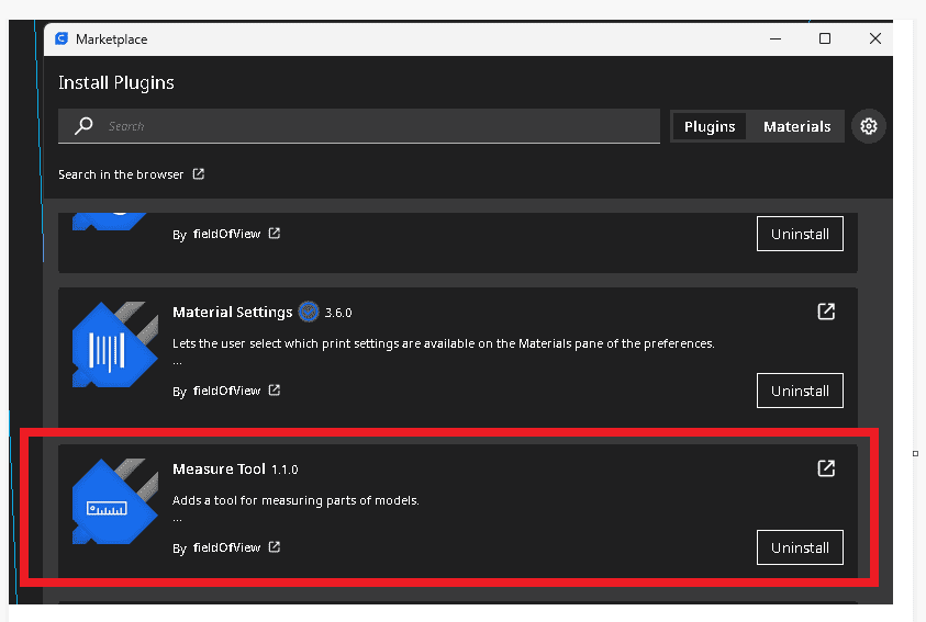

Na das sollte man bei Sachen von Thinevers grundsätzlich kontrollieren. Gibt ein Ein Messtool
Leider stimmt der Abstand zwischen den beiden Stangen nicht, fehlt fast 1cm :cry:
Da gibt es für Cura ein Zusatz Modul, damit kann man die Maße der Teile anzeigen und bei Bedarf auf die Maße skalieren die das Teil haben sollte.
Das habe installiert, klappt ganz gut damit.

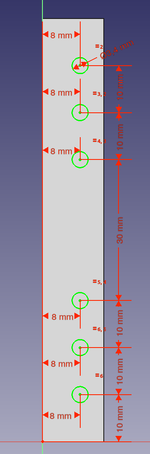

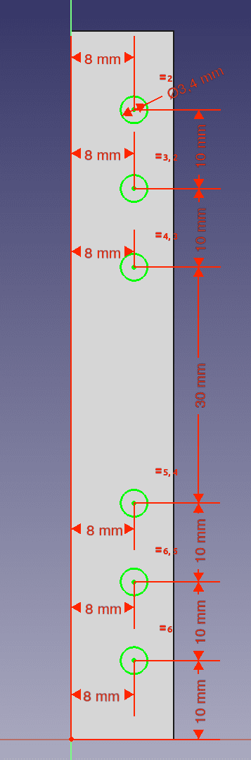

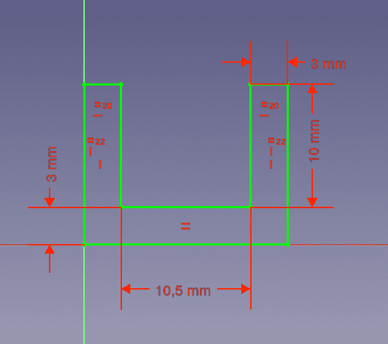

Ich hab mir mal schnell was gezeichnet:
Ich trenne die Teile und verschraube diese mit 1cm Abstand einfach wieder.
3x M3 pro Seite sollte reichen :unsure:
Anbei die Skizzen mit Maße

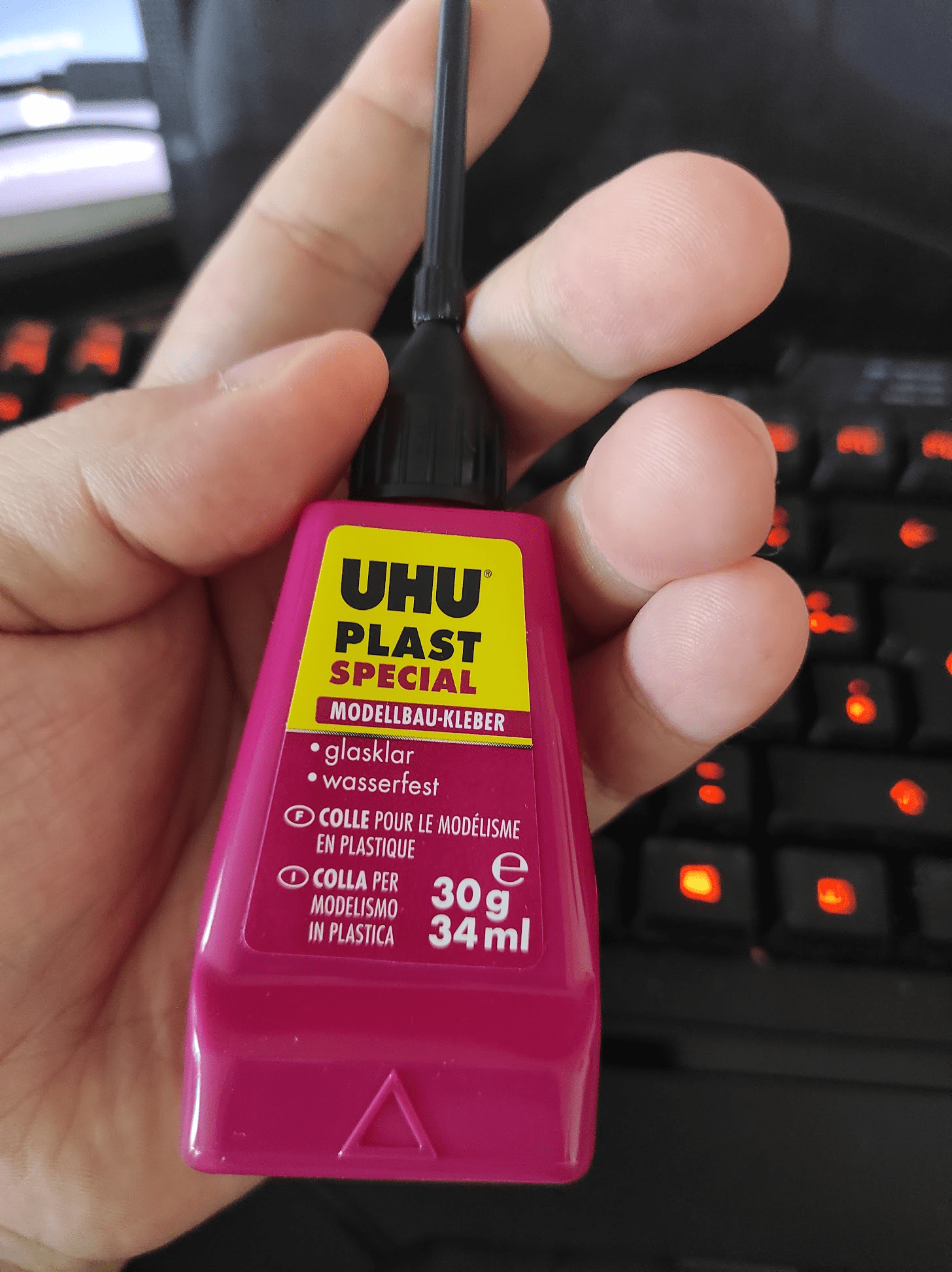

Ich habe diese beiden für PETG und PLA ausprobiert und bin sehr zufrieden.
Auf beiden Teilen dünn auftragen und kurz warten dann zusammenfügen und entweder halen ( ca. 20 - 30 sek ) oder fixieren.
Du meinst den? :-)
Zur Info der wollte ja auch nicht für dieses Werkstück:
