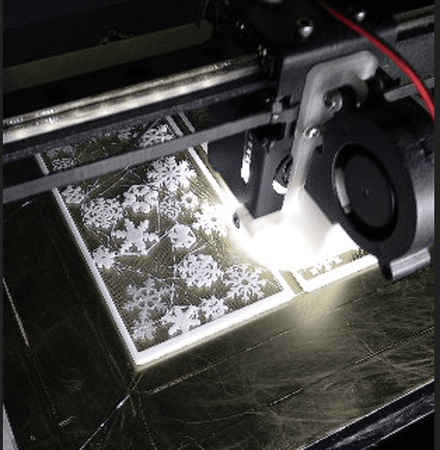

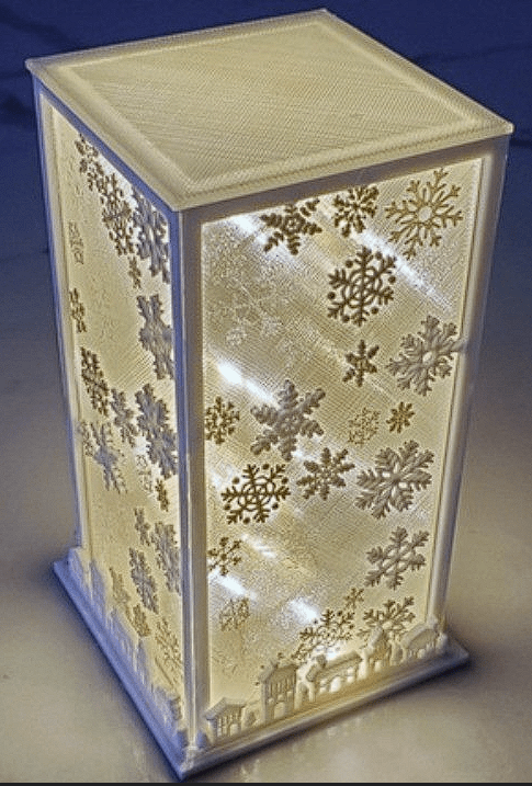

Hatte letztes Jahr so LED Laternen gedruckt mit transparenten Seitenteilen mit weißen Rahmen und Schneeflocken und Boden und Deckel aus Weis.
Alles aus PETG und mit dem Kleber zusammengeklebt, hält bis jetzt immer noch Bombe.
P.S. Die Schneeflocken sind auch direkt gedruckt. Einmal das Filament wechseln nach bestimmter Höhe war angesagt.

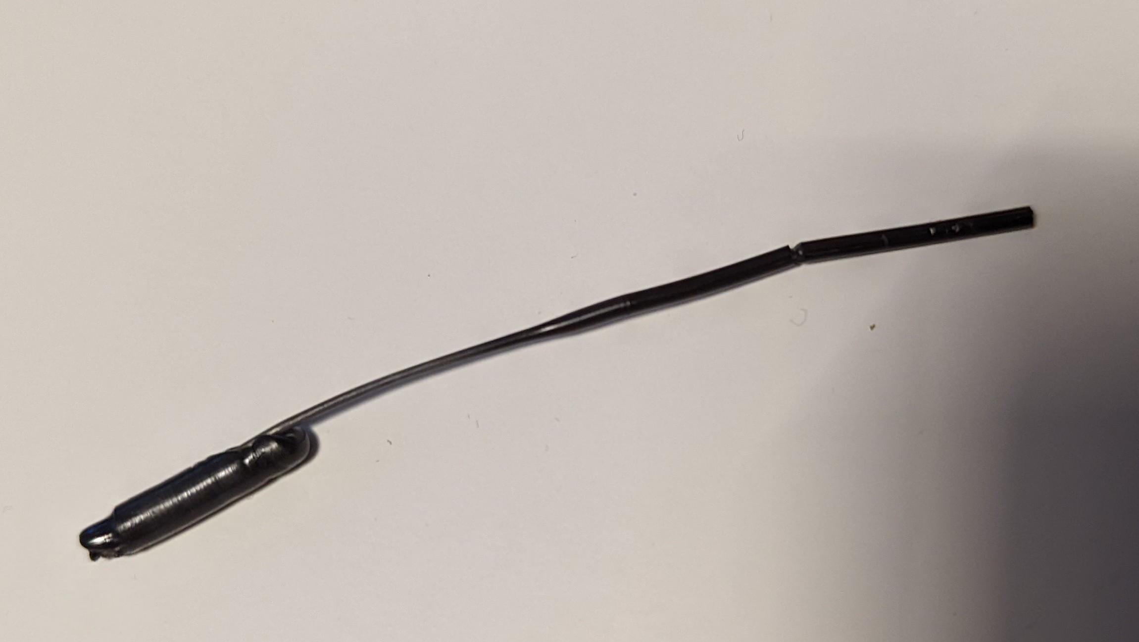

Öhm ja... jetzt weiß ich auch warum aus dem TwoTrees nichts rauskommt!
Sagt mal, gehört in das Hotend nicht normalerweise ein Stück PTFE Tube?
Wenn ja, dann hat das gefehlt. Das ist mir beim richtigen montieren des Hotends garnicht aufgefallen :unsure:
Bzw. ist der geschmolzen? Der Pfropfen wollte bei 200°C garnicht schmelzen :oops:
Ja afaik ist das kein All-Metal-Hotend, d.h. da ist bzw sollte ne PTFE Tube bis zur Nozzle sein.
Das fehlen der Tube sieht dann als Ergebnis auch so aus wie das Stück Plastikwurst da oben.
Schmelzen sollte des PTFE erst bei 280°+. Ankokeln kannste das aber schon bei 250.

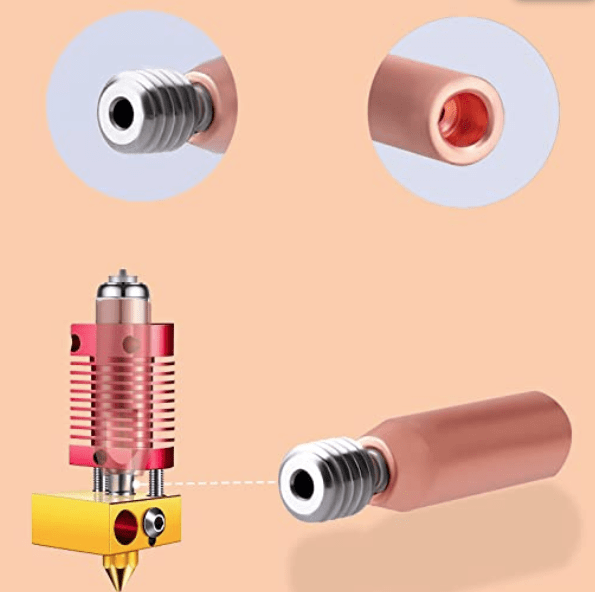

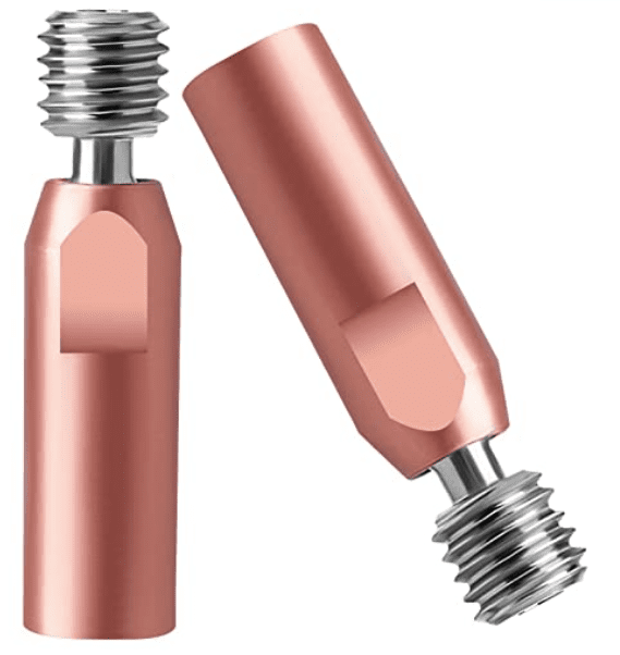

Normal ist da sowas verbaut aber ich hatte auch Probleme damit also habe ich die durch diese Teile ersetzt und Ruhe.
Hatte ja auch auf Direkt Extruder umgebaut.
Muss ich mir mal anschauen (y)
Bei den billigen musste aber aufpassen, die sind auch gerne mal zu kurz.
Slice Engineering ist immer noch das Optimum.
Bei mir hat das nichts ausgemacht, der kleine PTFE Schlauch der zwischen Hotend und Extruder ist wurde so ab gelängt das ein leichter Druck vorhanden ist.
Es gibt da ja einige Anbieter, wo man aufpassen sollte das dieses Titan Teil in das Kupfer geschraubt ist und nicht gepresst.

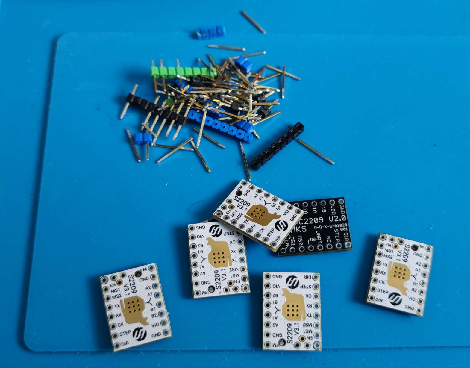

Dann sind die Kühlkörper ja zwischen den Platinen, was für ein Quatsch 🙈
Nö, bei den 2209ern und auch schon meines Wissens nach bei den 2208ern ist es gleich, ob du den Kühlkörper auf den Chip oder auf die Rückseite packst, da hat man wohl mitgedacht ;)
Sieht man schön daran das in der Standard Konfig der Kühlkörper auf die goldene Fläche kommt. Jetzt kann ich den Kühler auf den Chip packen.
Das einzige, was wirklich Rotz ist, ist VREF einstellen, da du im eingebauten Zustand nicht mehr an den Poti kommst.
Soweit ich weiß, ist der Die des Chips auf der Lötseite und muss daher über die Platine gekühlt werden.
Korrigiert mich wenn ich irre

@toscdesign das macht keinen Unterschied, bei der geringen Masse ist es gleich wo der Kühlkörper hinkommt, ja gedacht ist auf die Rückseite.
Was meinst du mit Masse? Die deines Druckers?

Mit Masse meine ich die vom IC was das Ding also wiegt. Die paar Wättchen die da an Wärmeenergie entstehen kann man auch übers Casing abführen zumal es bei der 2209ern noch besser geht.

Unterschätze Mal die Abwärme von so einem Chip nicht.
Ich habe mal schnell ins Datenblatt das TMC2209 geschaut. Dieser hat auch wieder ein exposed Pad für die Wärmeabfuhr, d.h. er sollte mit einer entsprechend großen Massefläche (+Kühlkörper) zur schnellen Wärmeabfuhr verbunden sein. Das ist er auf der Vorderseite nicht.
Im Endeffekt wird da das Gehäuse eher wie eine Isolierung und behindert sogar die Wärmeabfuhr!
Mach nicht den gleichen Fehler wie AMD beim Ryzen 7000 🤣
Edit:
Ich sehe gerade der Chip hat eine Übertemperaturabschaltung, zumindest kann nix kaputt gehen 👍
