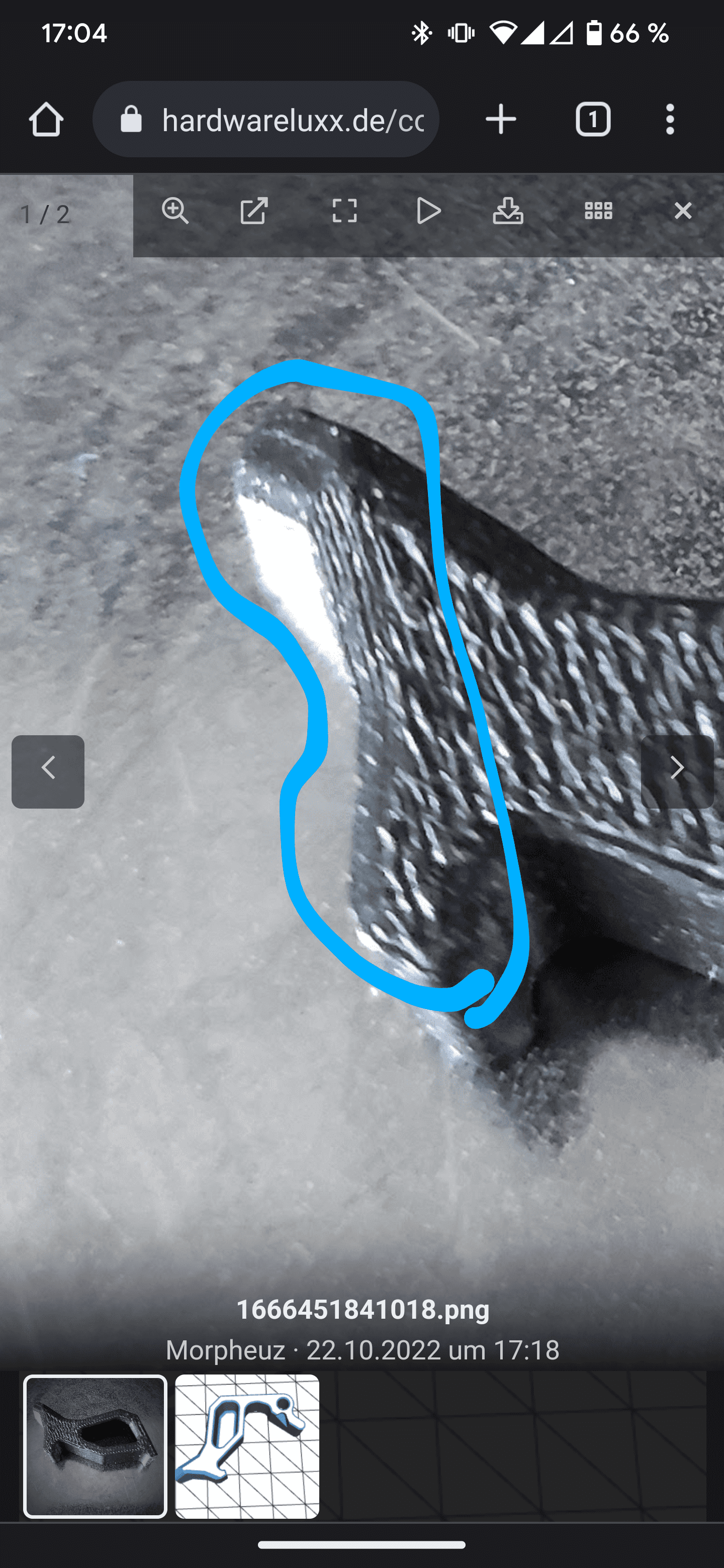

Du hast immer noch net gerafft, dass da ein Teil abgebrochen ist oder?
Doch habe ich . Aber hier fehlt die Phase .

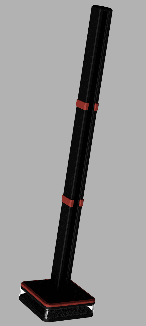

Hier mal ein Beispiel: Mein Sohn wünscht sich zu Weihnachten diesen Corsair RGB-Ranz (LS100/LT100). Ich hab mal was nachgebaut, weil ich den Preis nicht eingesehen habe... Alles so, dass ich das auf dem kleinsten Drucker drucken kann (zumindest so lange, bis ich auf die 450mm hochgerüstet habe), die Schnittstellen hab ich dann dafür genutzt, um mit Klammern farbig zu personalisieren.
Grüße, fp483

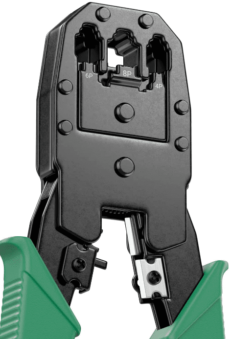

Ich brauche für die DuPont JST Stecker jetzt Mal ne passende Crimpzange!
Mit der Knippex, welche ab 0,75mm² losgeht ist es einfach nicht möglich die Stecker mit kleinerem Querschnitt sauber zu crimpen.
Kann da jemand was günstiges empfehlen.
Bei Amazon habe ich jetzt zwei un die 20€ gefunden für 0,08-0,5mm²
Die Digitalkey SN-01BM und die IWISS IWS-2820M
Habt ihr da einen Tipp?
Ich nehm für das kleinere Zeug, was quasi nem Patchkabel ähnelt, immer die entsprechende RJ45 Krimpzange - da sind bei mir 2 Messer drin - einmal zum Abschneiden und einmal zum Abisolieren - funktioniert bisher tadellos
1666686718137.png Das obere Messer ist zum Abisolieren, das untere zum Schneiden
DuPont JST Stecker, damit ich mein Octopus Board Mal ordentlich verkabeln kann.
Daher auch die kleinen Querschnitte, die großen gehen mit der Knipex Crimpzange
ALso das Set von Amazon nutze ich regelmäßig. Die Zange ist nichts besonderes, funktioniert aber problemlos. Hat mir beim Voron gute Dienste geleistet.
DIe IWISS dürfte vermutlich etwas besser sein
