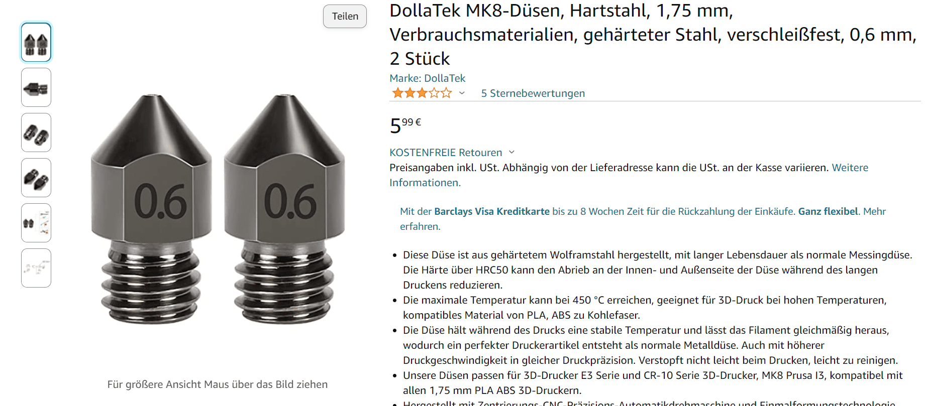

Habe eine sehr billige China Düse im Einsatz für abrasive Filamente und das Teil macht seinen Job.Also billig gehärterter Stahl Düse druckt schonmal ganz gut. Oder sollte man da doch besser auf Marke gehen?
