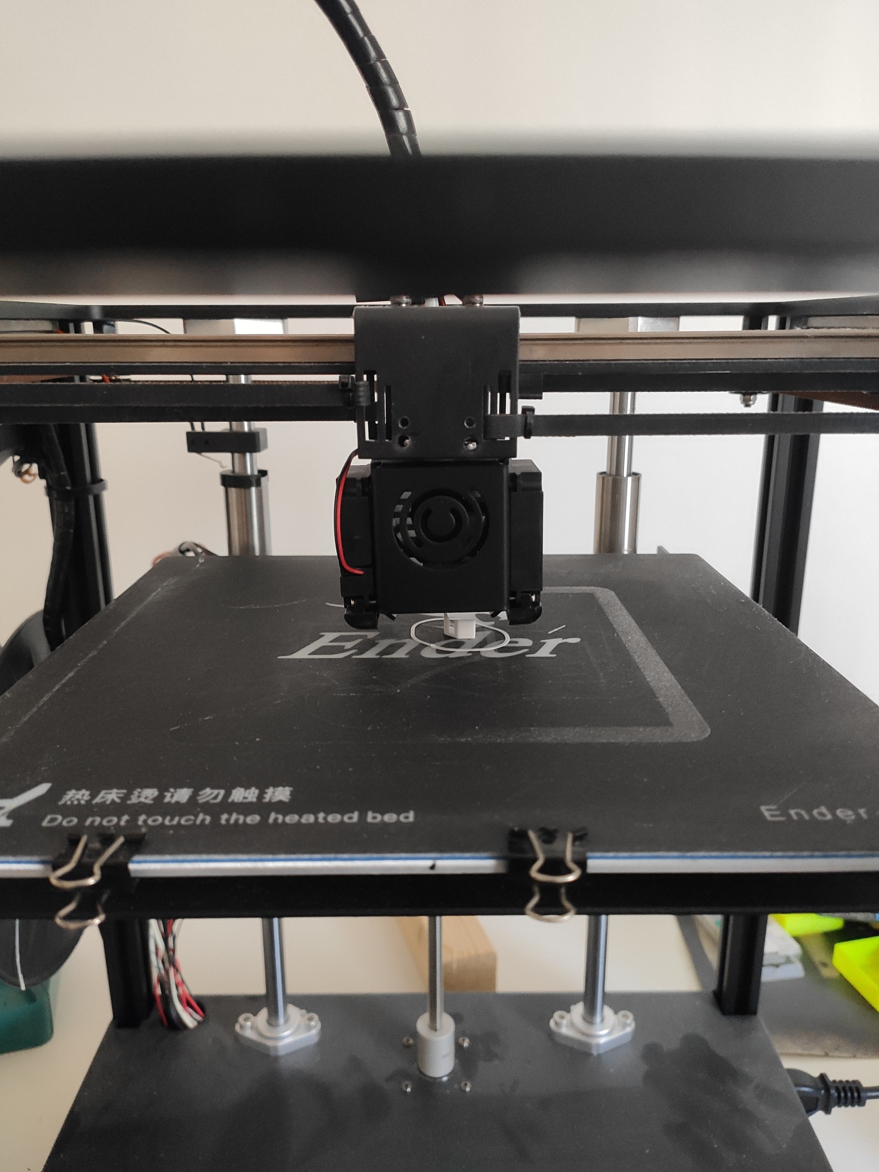

Ich verwende ein Magnet-Bett-System zusammen mit einer triple Z-Achse. Im Prinzip muss ich eigentlich nie Leveln. Lediglich den zOffset der nozzle leicht anpassen wenn ich von pla (~200C) auf ABS (~250C) wechsel. Aber das ist mit klipper ja schnell erledigt...
Muss mal schauen ob ich Platz dafür habe. Eine nette Spielerei ist es alle mal.

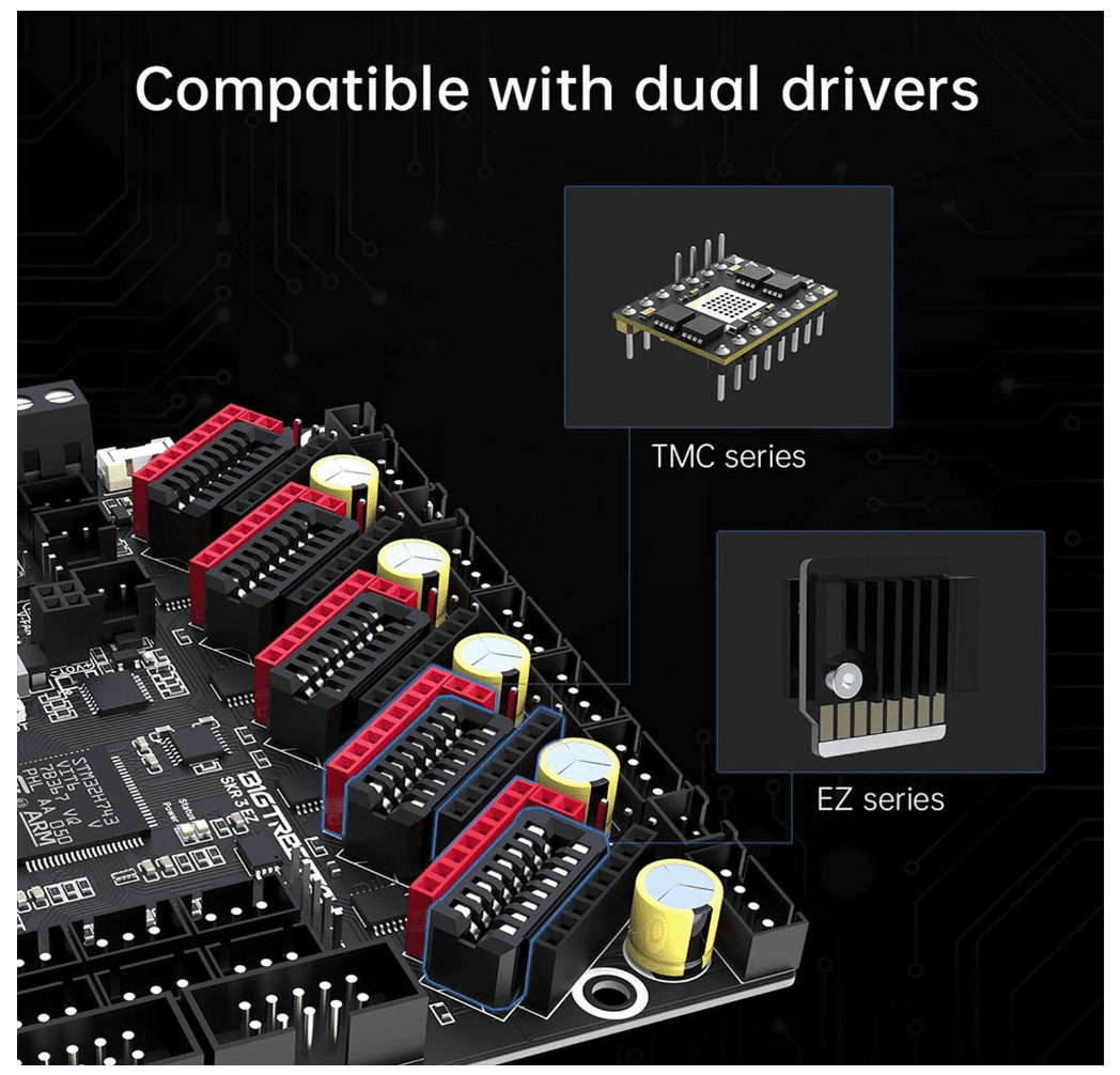

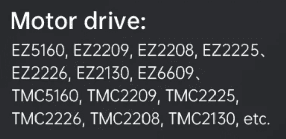

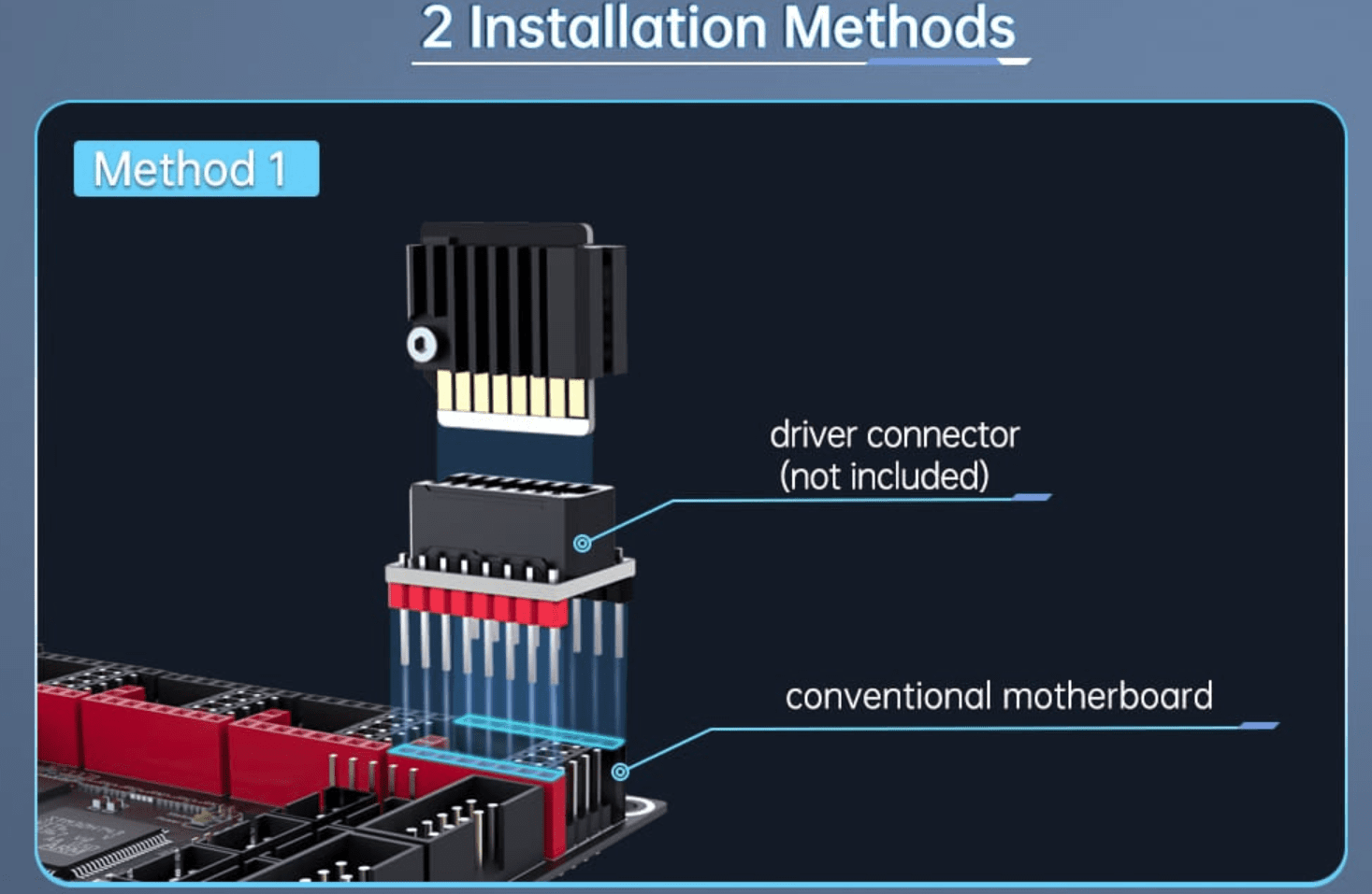

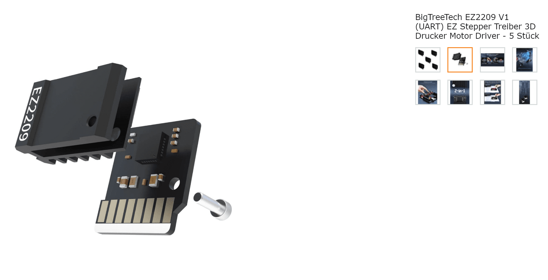

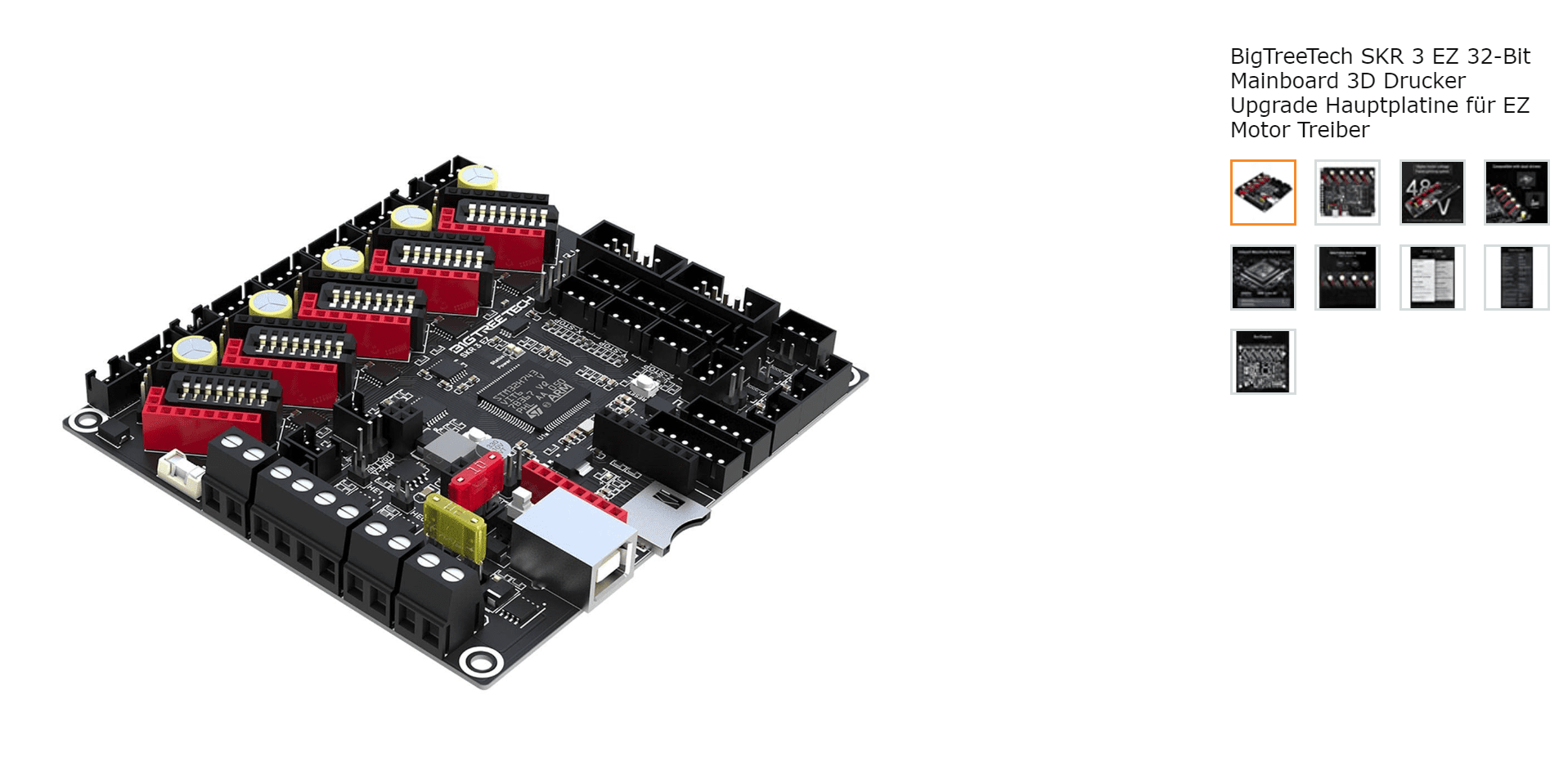

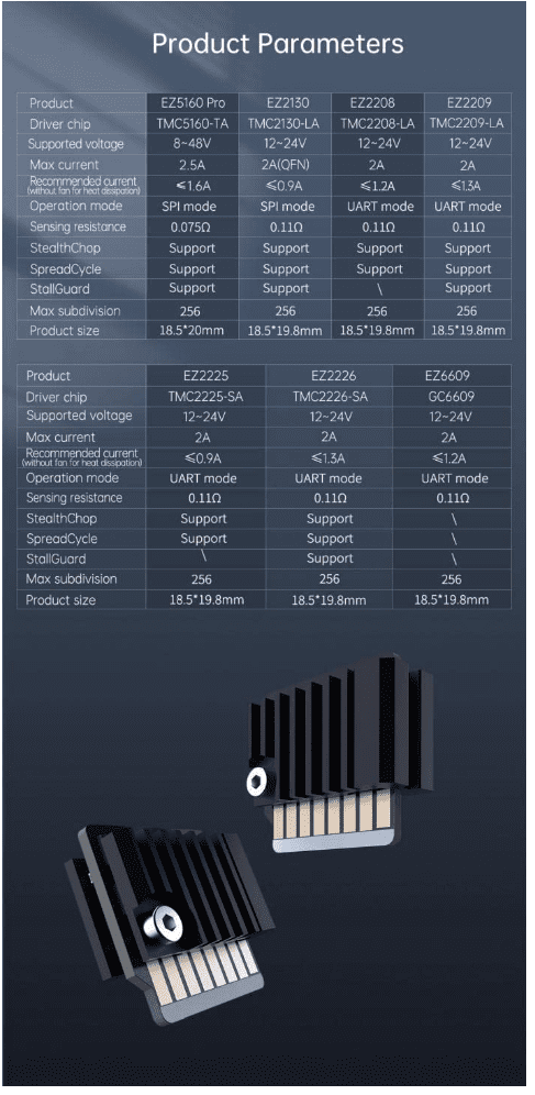

Bin gerade auf ein neues Board mit neuer Treiberanbindung gestoßen:
Hier die passenden Treiber:
Da ich sowieso ein neues Board für den Tronxy brauche bin ich am überlegen mir diese Teile zuzulegen.
Dazu ein gutes TFT Display und der Druckspaß kann beginnen. Vorher aber ist da noch eine Sache, das verdammte erstellen der Systemkonfiguration in Marlin.
@Morpheuz
Da hatte ich den Zusatz EZ irgendwie nicht mitbekommen oder für eine andere Abkürzung gehalten.
Jetzt weiß ich ja wie die Teile aussehen und durch die Kühlkörper müssten die Teile gut zu kühlen sein, vorausgesetzt ein Lüfter bläst genau an den Teilen vorbei.
Wie es scheint hat bisher nur BTT sowas im Angebot oder sind auf den Zug schon andere aufgesprungen?
Habe da noch nichts finden können.
Afaik is das EZ Stecksystem Zeugs BTT Patent. Kein Plan ob die Rechte daran vermietet werden für 3rd Party.
Bei den normalen steckbaren Treibern ist der Kühlerblock ja obendrauf; sollte also auch aktiv gekühlt werden.
Proprietär ist blöd, dann lieber ein anderes Board.
Die EZ Modelle kamen Anfang des Jahres raus. Auch wenn das Kühlkonzept besser scheint, bin ich ebenfalls kein Fan davon, da man sich auf den einen Anbieter festlegt. Macht die Auswahl kleiner und den Preis letztendlich höher.
Aus meiner Sicht ist das Octopus in Kombination mit den Tmc2209 aus Preis-Leistungs-Sicht gegenwärtig die beste Option.
Evtl. noch die Manta-Boards. Wobei das M4P aus meiner Sicht mindestens einen Motor zu wenig hat... Kein Drucker sollte nur einen z-Achsen Stepper haben.

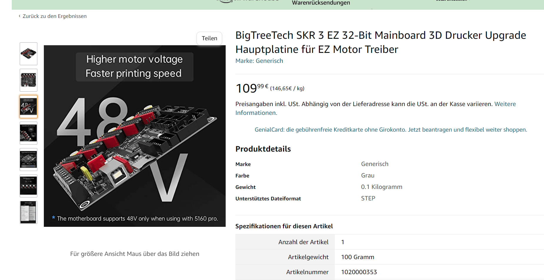

Wieso anderes Board?
Beim SKR 3 ist es ja nur eine zusätzliche Option.
Die EZ Stepper sind einfach echt günstig und wenn es mal was anderes sein soll können ja normale Stepper Driver verbaut werden.
Sehe darin keinen Nachteil. Die SKR Reihe von BTT ist ja auch extrem bekannt.
@Gamer1969
Ich hab sowohl Octopus Pro als auch SKR3 hier liegen ;)
Je nach Einsatzzweck würde ich das eine oder andere bevorzugen.
Eigentlich alle modernen Boards haben die Features welche du zwei Posts weiter oben aufgelistet hast. CAN ist nicht bei allen Boards dabei, kommt aber immer mehr.
Das SKR3 ist einfach eines: schön kompakt, 5 Stepper Driver.
Das Octo dagegen ist für große Maschinen ausgelegt und unterstützt entsprechend viele Stepper Driver inklusive der Option High Voltage Driver zu verbauen. (Kann ein Spyder 2.2 ebenfalls)

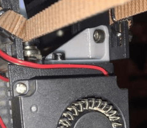

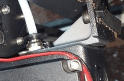

Da kannst du ja gleich diesen Halter drucken und einbauen, der verhindert bei schnelleren Drucken Vibrationen die sich im Druckbild bemerkbar machen.
Ist zwar eine fummelige Arbeit aber hilft doch sehr.
Danke für den Vorschlag, aber der nächste Schritt ist den Drucker zu entstauben und auf EKA zu stellen :d
Hatte den ja schon auf all-metal und direct drive umgebaut, bin mit der Platform aber nicht warm geworden. Deshalb jetzt der Rückbau auf stock und dann weg damit.
Bekommt man irgendwie das nachtropfen in den griff? Oder geht das erst mit DirectExtruder weg?
