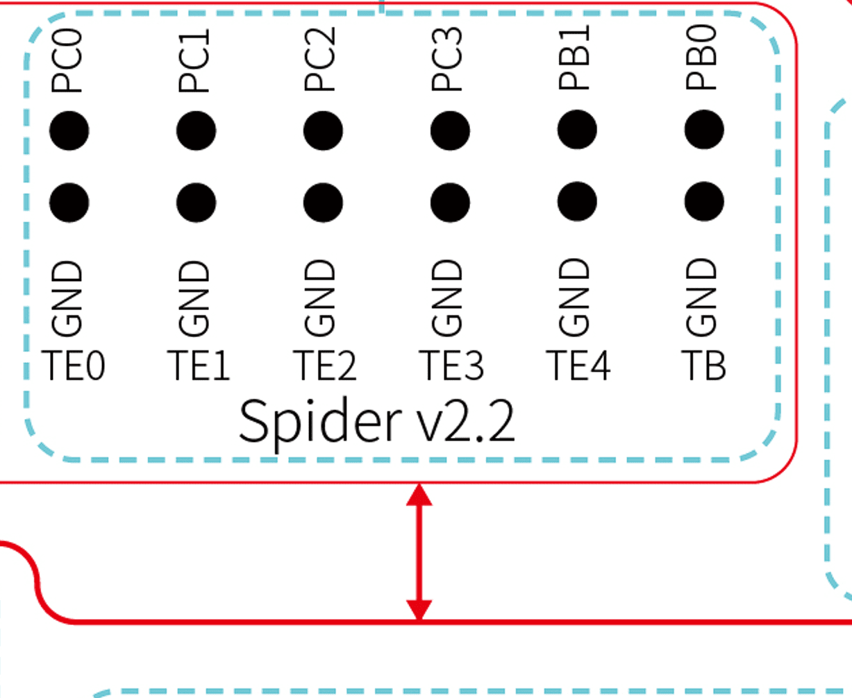

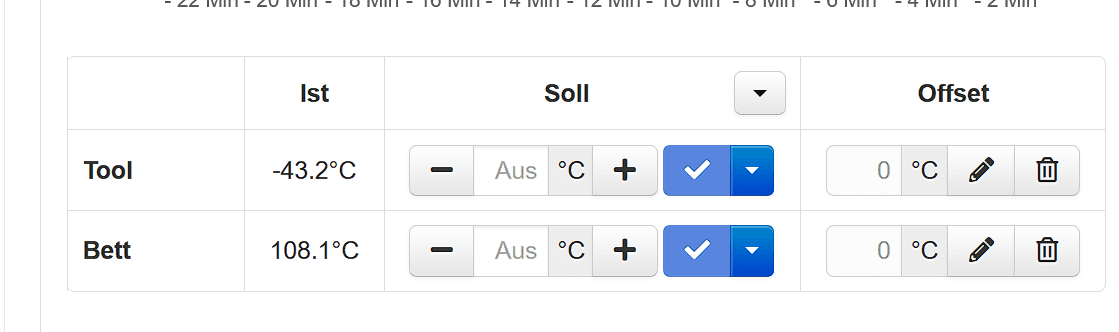

Die Verbindung steht, anderes Problem :
Code:
MCU 'mcu' shutdown: ADC out of range
This generally occurs when a heater temperature exceeds
its configured min_temp or max_temp.
EDIT:
Einer der Tempsensoren ist wohl noch falsch...
Immer das Webinterface von Klipper nutzen ;) dann landet die Config auch an der richtigen Stelle.
Stimmen die Sensor Typen?
Soo... die Pins in der Config mussten noch angepasst werden. PC0 und PC1 :-)

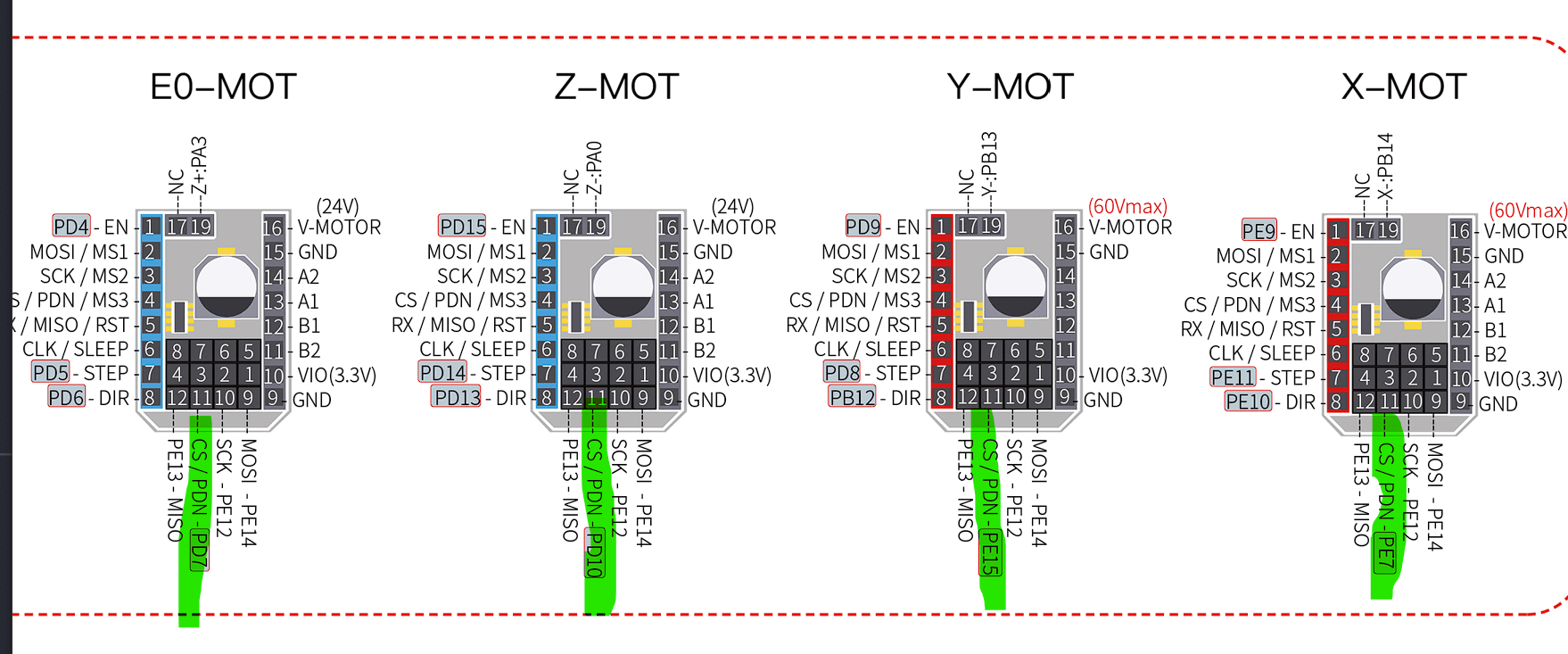

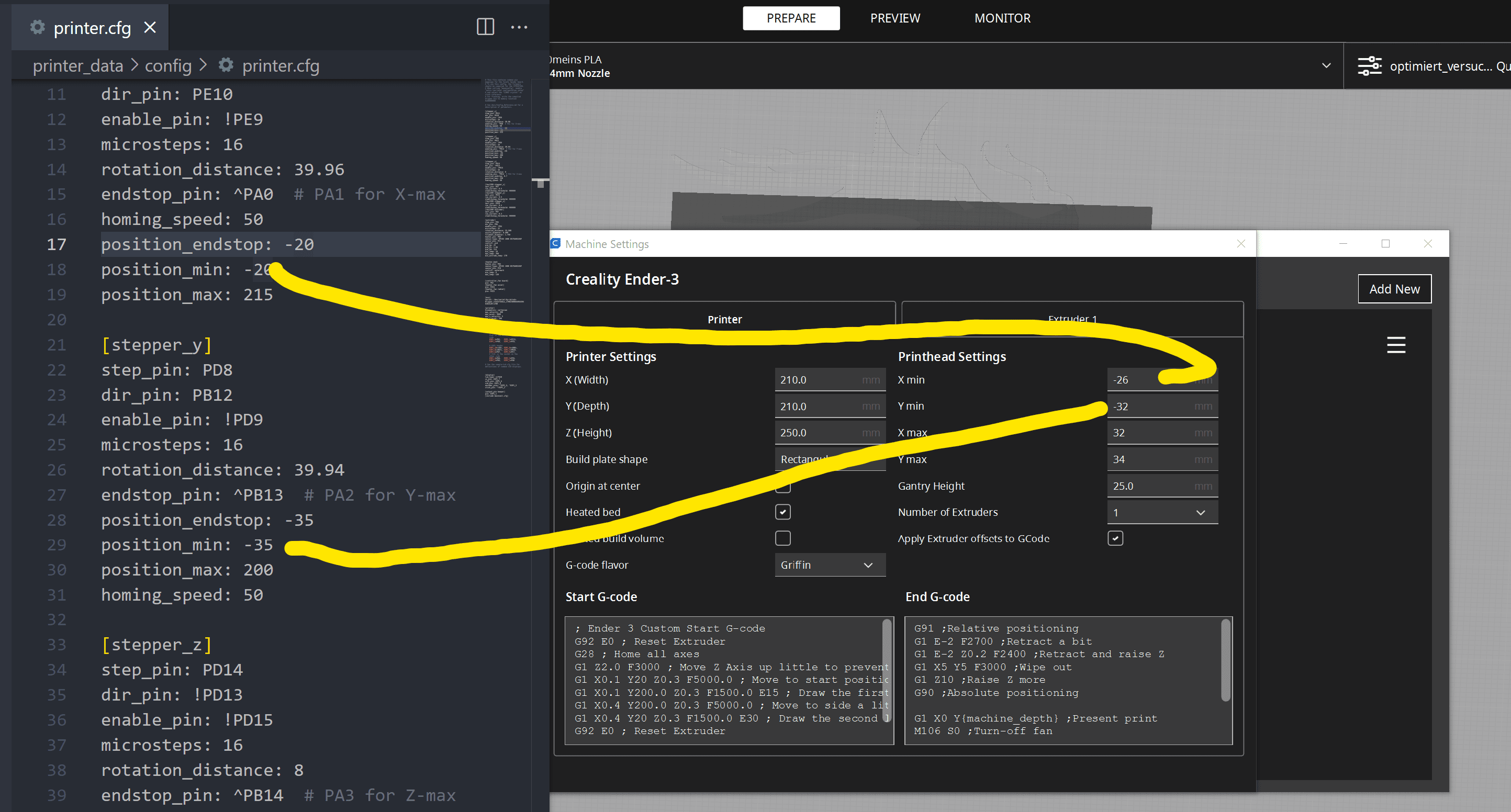

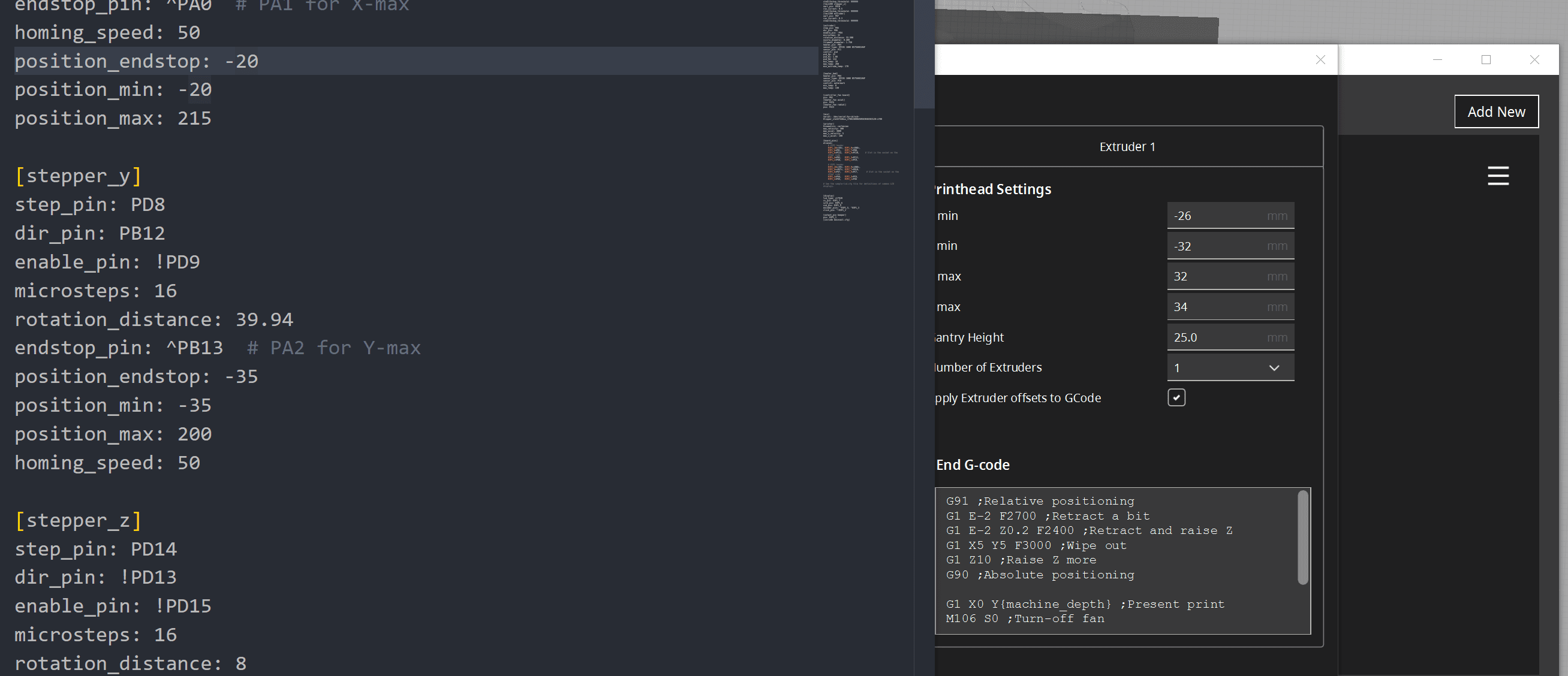

Andere Frage:
Muss ich an den Steppern noch was einstellen? Irgendwie ist auf allen Achsen die Aktuelle Position verdoppelt.. Bspw. möchte ich z auf 50mm hochfahren und in Realität sind es bereits 100..
Die Rotation Distance als auch die Microsteps sind aber die selben wie
Code:
ashampoo.cfg
[stepper_z]
step_pin: PD14
dir_pin: !PD13
enable_pin: !PD15
microsteps: 16
rotation_distance: 8
endstop_pin: ^PB14  # PA3 for Z-max
position_endstop: 0
position_max: 125
printer-ender3-2018.cfg
[stepper_z]
step_pin: PB3
dir_pin: PB2
enable_pin: !PA5
microsteps: 16
endstop_pin: ^PC4
position_endstop: 0.0
position_max: 250

Andere Frage:
Code:
ashampoo.cfg
[stepper_z]
step_pin: PD14
dir_pin: !PD13
enable_pin: !PD15
microsteps: 16
position_endstop: 0
position_max: 125
[stepper_z]
step_pin: PB3
dir_pin: PB2
enable_pin: !PA5
microsteps: 16
endstop_pin: ^PC4
position_max: 250

Genau.. ist der Stock Ender3 von 2018.. Ohne Pro, oder v2
Ich schau mir das nochmal an mit deiner Config.. Muss das erst verstehen.
EDIT1:
Muss ich den Jumper auf den Stepper Boards setzen? :confused:
EDIT2:
Nix Jumper, wieder nur mal die richtigen Pins für den Stepper setzen:
Code:
[tmc2209 stepper_x]
uart_pin: PE7
run_current: 0.5
stealthchop_threshold: 999999
[tmc2209 stepper_y]
uart_pin: PE15
run_current: 0.5
[tmc2209 stepper_z]
uart_pin: PD10
run_current: 0.5
[tmc2209 extruder]
uart_pin: PD7
run_current: 0.3
Jo mit den Pins kann ich dir natürlich nicht helfen, da anderes Board, aber ansonsten sollten die Werte (bis auf Extruder, weil CW2 im Stealthburner) passen.

Wenn ich position_min usw eintrage.. Brauch ich dann noch dies in Cura einzutragen?
Hmm ok danke für das Feedback. :-)
In der Klipper Doku steht:
"It is important to use the slow extrusion rate for this test as a faster rate can cause high pressure in the extruder which will skew the results."
Ich werd mal vergleichen was bei der anderen Methode für Ergebnisse rauskommen. Komm durch nen Filament Guide am Eingang zum Extruder nur nicht so prima ran um zu messen. Muss ich mal schauen.
@Ashampoo:
Ja musst du. Schau mal hier unter Ultimkaer Cura Profiles User Guide. Da stehen die Werte für die Ender Drucker etc.
Ich würde schon sagen das es wichtig ist mit Tube zu kalibrieren.
Kein Plan mit Cura,
aber Endstop Position ist bei mir verschoben, weil Druckkopf/Nozzle anders positioniert. Wenn du in dem Falle auf 0/0 Drucken würdest wäre das bei dir nen Stück vom Bettrand weg.
Die musst du am Besten selbst messen. Positioniere die Nozzle mal so, dass du vorne links in der Ecke vom Bett bist; das wäre dein 0/0.
Wenn du den Standarddruckkopf hast sollte dies eig auch passen ohne das du an den Endstop Positionen was veränderst.

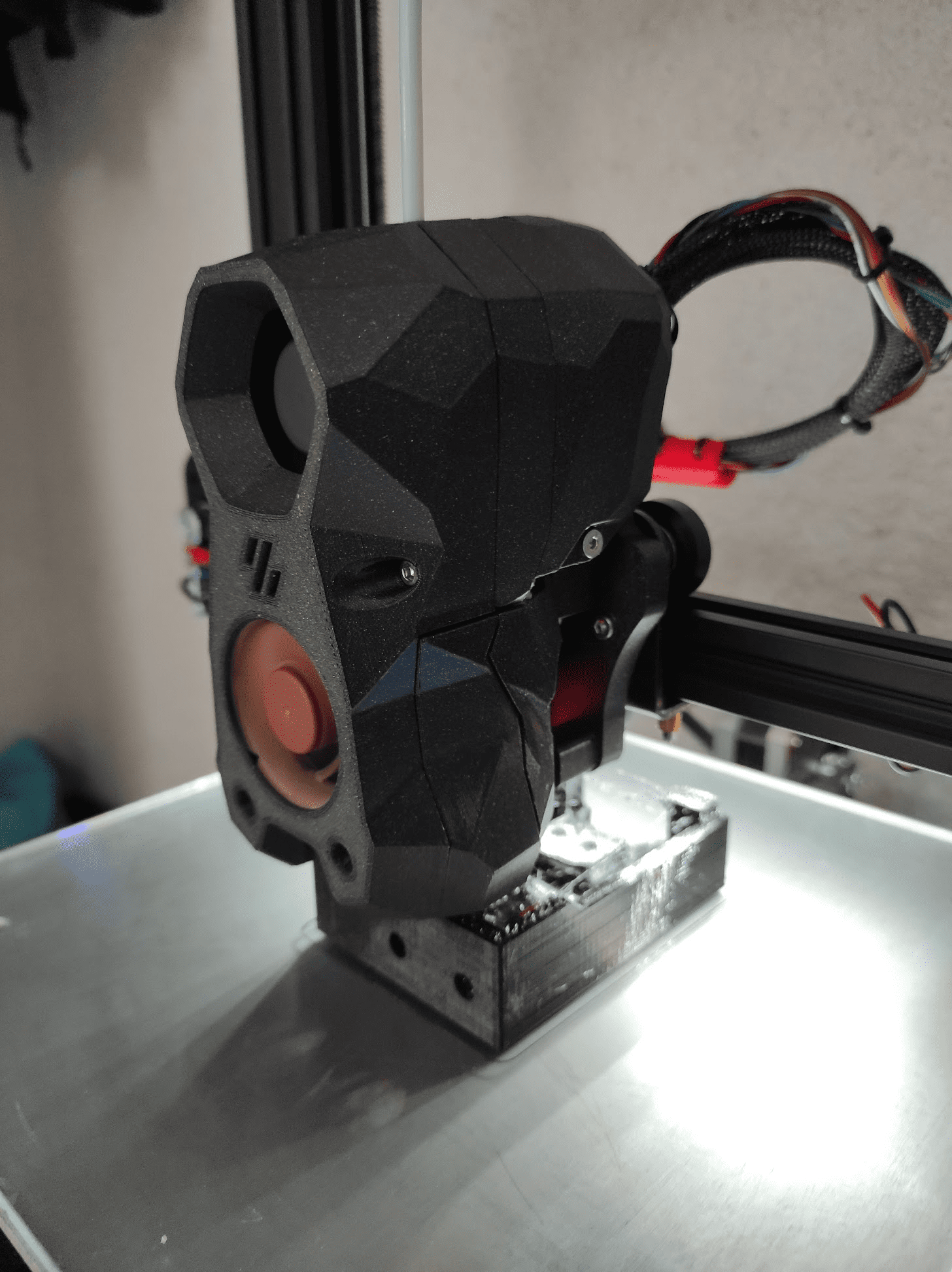

Zum Verständnis, mein Druckkopf:
Wie du siehst ist der viel weiter nach vorne raus als der Standard Ender 3 Druckkopf, somit ist die Nozzle Position auch anders. Dies habe ich mit anpassen der Koordinaten der Endstops angepasst.

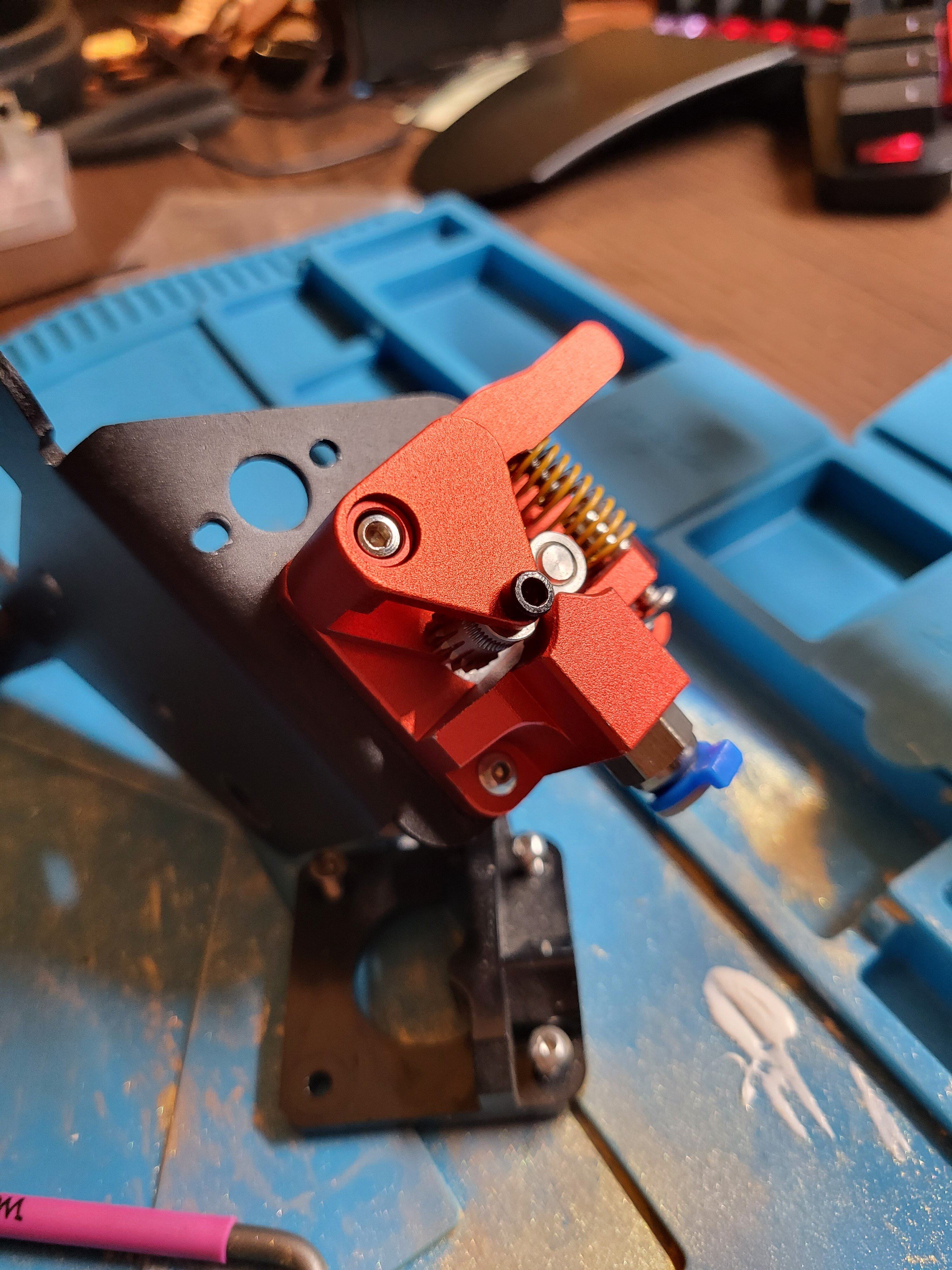

Neue Düsen, Dämpfer und Extruder Dual Gear sind da :banana:
Der extruder ist zusammengebaut. Nun kommt das zwar Ultraschallgereinigte, aber noch dreckige Hotend dran
