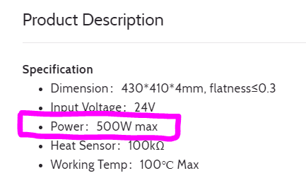

Stepper kannst du grob mit 20W pro Stepper rechnen, Hotend 50W, Heizbett hängt vom Drucker ab. Du kommt aber normalerweise nicht über 300W beim Aufheizen. Ein normales 220er Heizbett hat ~150W. Das Bett vom Predator scheint aber tatsächlich mit 500W angegeben zu sein. Ein 750W Netzteil ist damit durchaus angebracht.
eigentlich sollte da ein 500er mehr als locker ausreichen.
Nö... https://www.anycubic.com/products/ultrabase-hotbed-platform-380x380mm-for-predator
