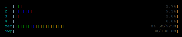

Die Cpu Last sieht auf meinem RPi 3B+ auch ziemlich gut aus, ich liege bei 120mm/s konstant bei <15%. Ausgelesen mit dem Tool Htop via SSH:

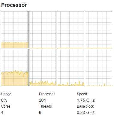

Performance von Octoprint Standalone
Bei mir war auch nicht die reine Cpu Leistung der Flaschenhals, sondern mein Drucker fing mit Octo an zu ruckeln wenn zu viel Gcode verarbeitet werden musste. Also z.B. bei extrem fein aufgelösten Kreisen. Dann blieb der Drucker mit Klipper einfach mal wegen Buffer underrun für ne Sekunde stehen und druckte danach weiter. Das hat sich seit ich ArcWelder in Cura nutze deutlich gebessert. ArcWelder ist ein Postprozessor, der den Gcode nach Kreisbögen absucht und die einzelnen n-Ecke dann zu Kreisbögen verrechnet (gcode G2 und G3). Klipper läuft damit deutlich smoother. Dazu habe ich nun das Klipper Feature "virtual sdcard" aktiv und seitdem ist Ruhe.
