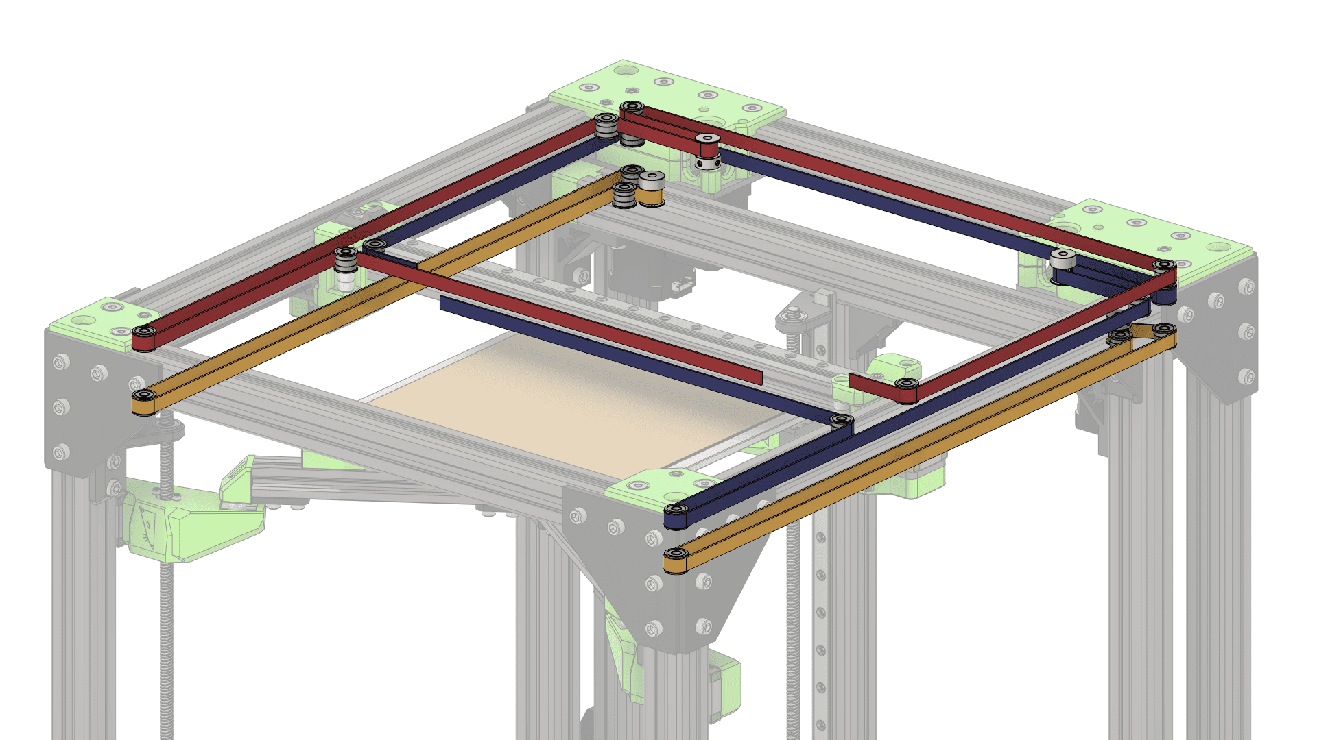

Das ist kein CoreXY, sondern die Ultimaker Mechanik (karthesisch). Ender 5 ist ja auch kein CoreXY... CoreXY ist außerdem nicht der heilige Gral, weil lange Riemen irgendwann zum Gummiband werden. Ab grob 500x500mm fällt ein mitfahrender X Motor z.B. nicht mehr groß ins Gewicht, da kann man auch einen Ender 5 bauen. Oder man nimmt eine Mischform wie der IDEX Mod für den Vcore 3:
Orange sind die Riemen fürs Portal
Rot und blau sind jeweils ein Riemen in Core XY Anordnung, nur das in diesem Fall rot ein Hotend steuert und blau das Zweite
Hat den Vorteil, das das schwere Portal mit sehr kurzen (und damit steifen) Riemen gelagert ist.
