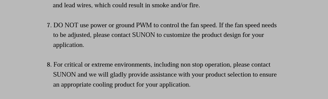

Liegt eher daran dass der lüfter kein pwm regelbarer Lüfter ist.
Datenblatt sagt auch schön:
Da wurde schlicht und einfach das falsche Modell gekauft

Ups... :d Danke! Der Sunon wurde bei dem Mod da ständig verwendet. Dachte das funktioniert...
Da muss ich wohl mal auf die Suche gehen ob's einen 4020er 24V~6000rpm + PWM gibt. Von Sunon schonmal nicht.
Damit hat sich meine Info an dich @chrizZztian erledigt.

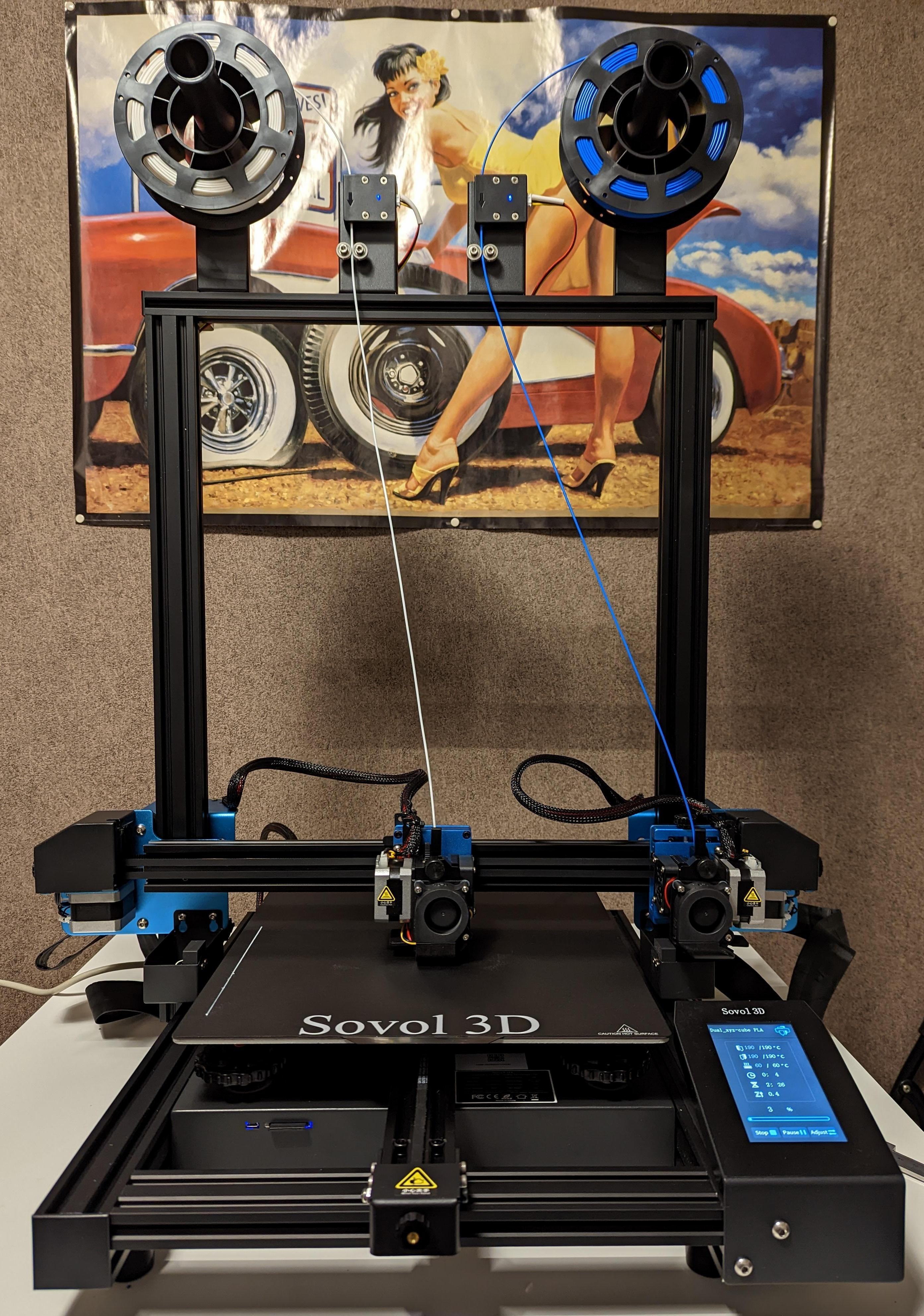

So jetzt mal ein anderes Thema: Sovol SV04
Ich habe den Drucker jetzt aufgebaut und der erste Druck läuft!
Das Teil ist riesig!
Der Aufbau ging recht gut, da die Anleitung wirklich sehr gut geschrieben ist. So übliches China-English ist mir jetzt nicht aufgefallen.
Die Anleitung ist ausführlich und gut bebildert. Für die jenige die nicht lesen wollen, gibt es auch gut verständliche YouTube Videos.
Beim Aufbau ist mir freudig aufgefallen, das ein original BLtouch von Creality verbaut ist, auf dem Fotos im Netz ist immer nur der Clone verbaut.

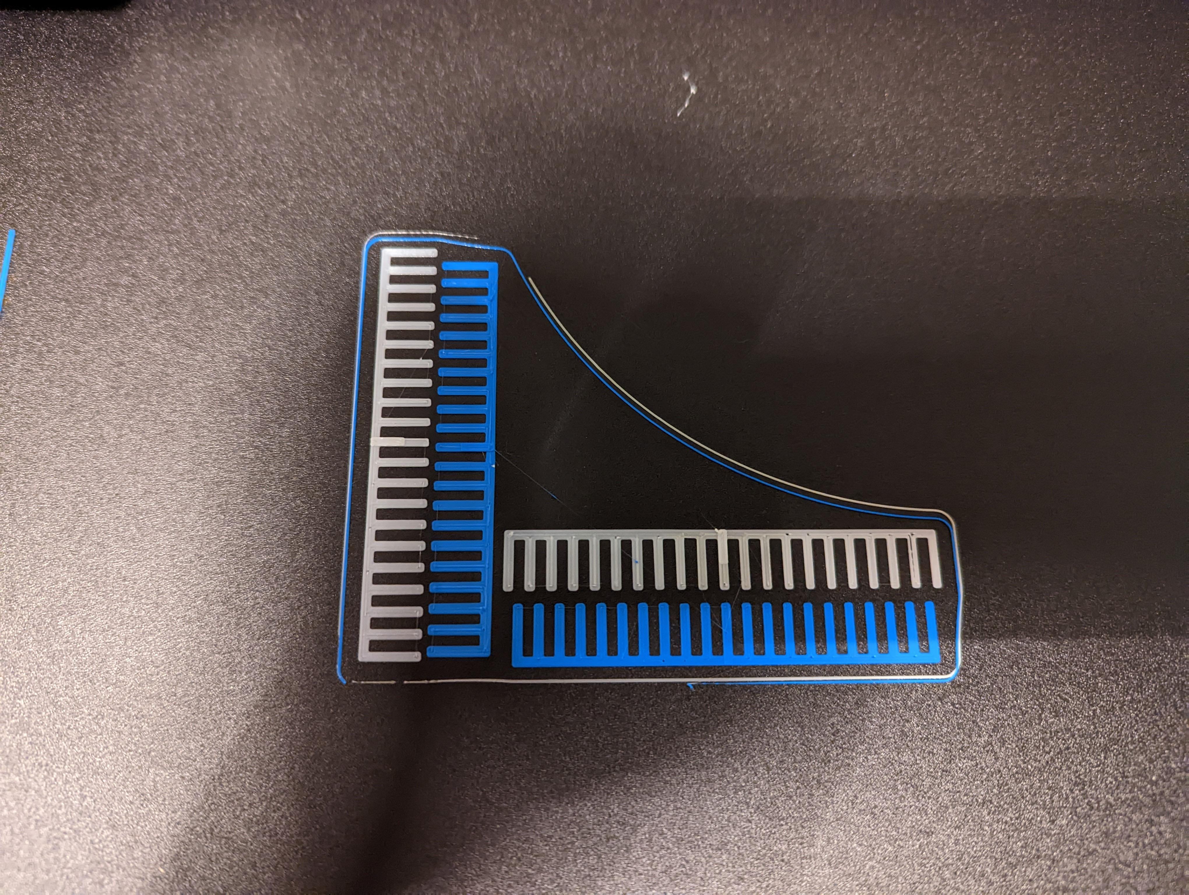

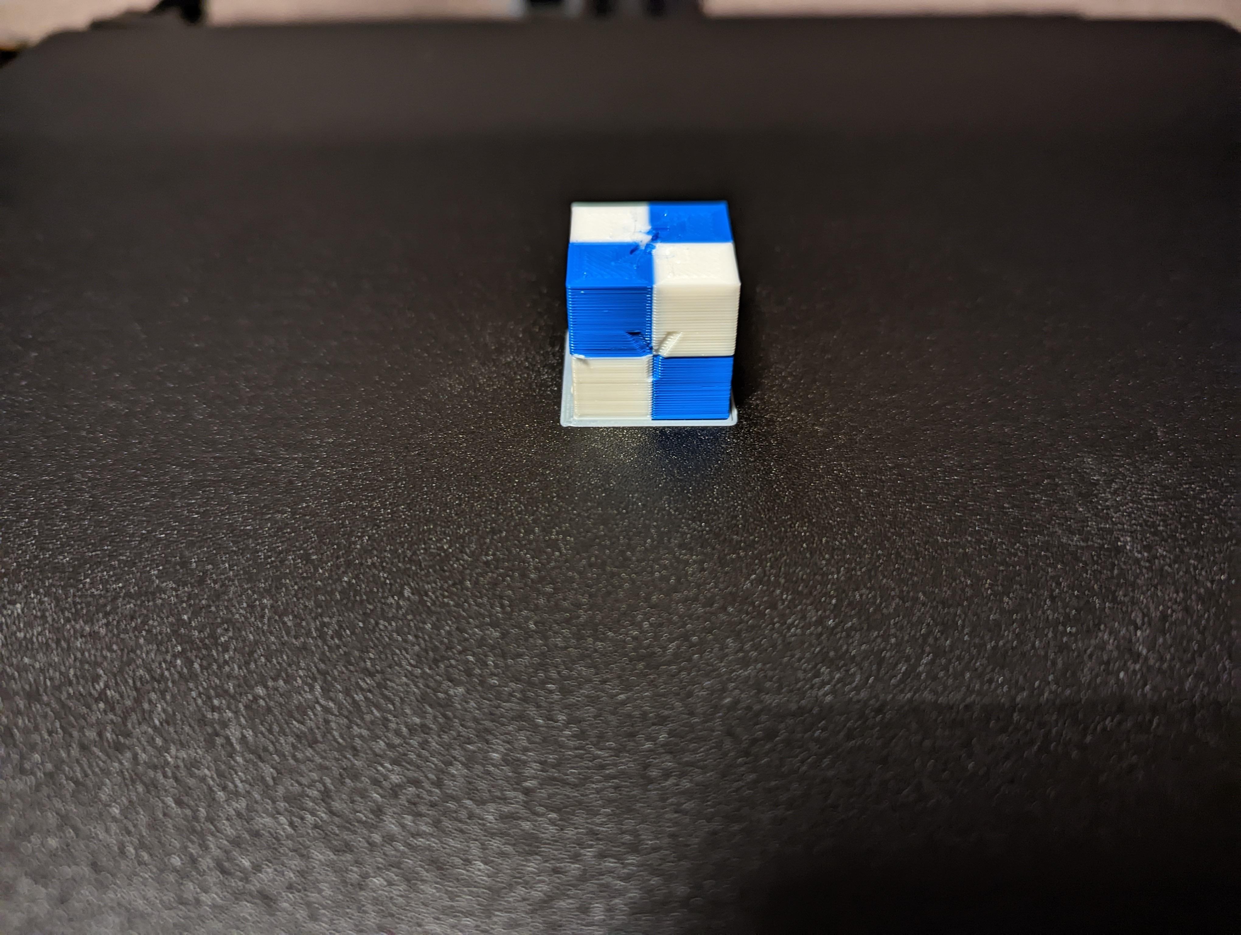

Der Klaibrierungsdruck sah schon gut aus, mal sehen wie der zweifarbige Würfel aussieht:
Der 1. Druck ist fertig.
An die Kalibrierung muss ich nochmal ran, da habe ich noch einen minimalen Versatz so um die 0,1-0,2mm
Das ist ja cool! :-)

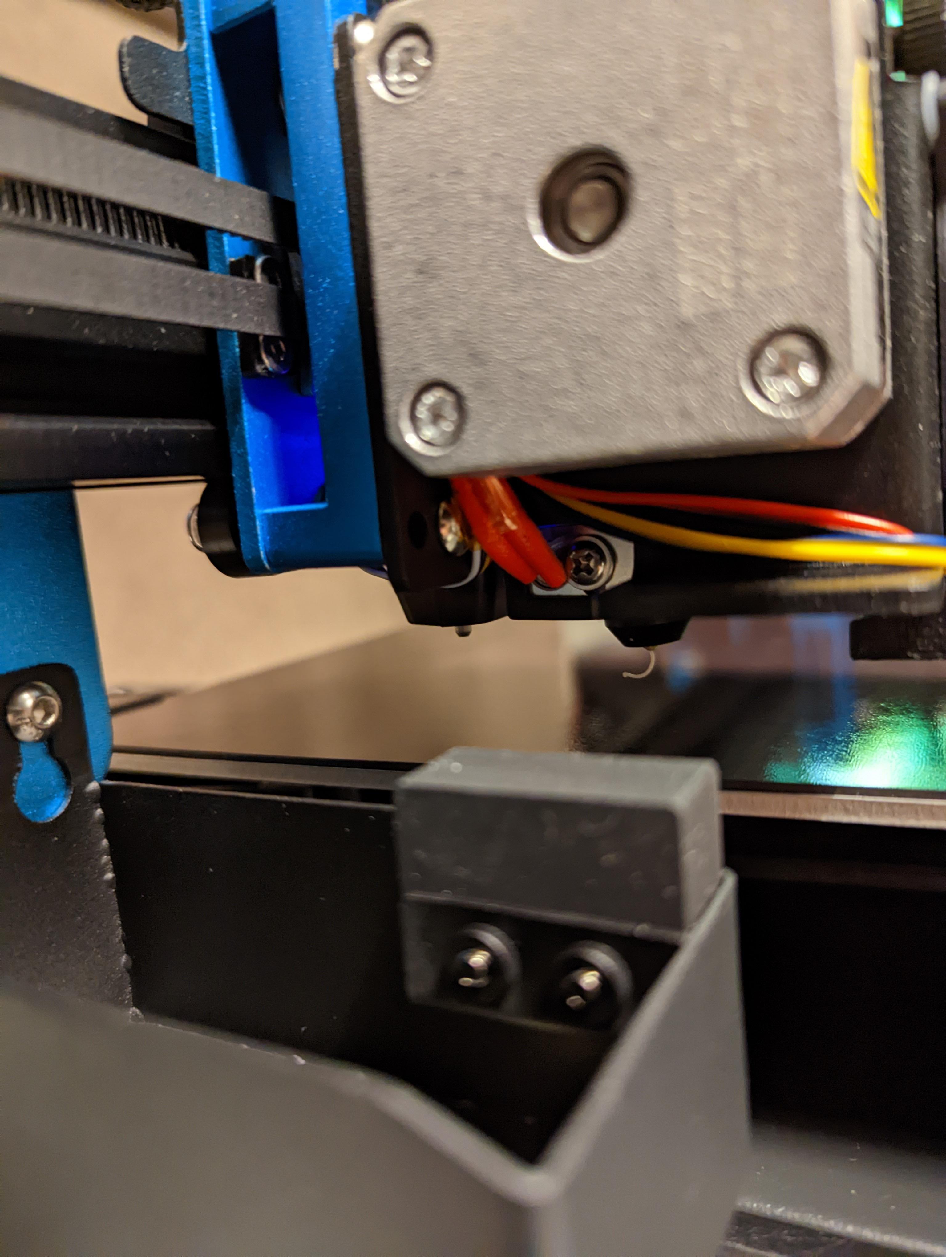

Was macht der 2te Extruder denn nachdem er pause hatte mit dem Filament was rausgelaufen ist oder timed der das irgendwie automatisch mit ner großen Retraction?
An jeder Seite der X Achse, wo die Extruder so zu sagen ihre Pause machen, sind so kleine Schälchen (Buckets) in den das reinläuft.
Wenn der Extruder beim Wechsel zum Druckobjekt fährt, wird die Düse an einem Gummiblock abgestrifen.
Somit ist die Düse immer sauber wenn sie am Druckobjekt ankommt.

Für den ersten Druck super. Was ich etwas komisch finde, ist das der Versatz irgendwie nicht einheitlich aussieht. Der weiße Quader oben rechts sieht so aus, als würde er etwas nach vorne stehen. Der unten rechts allerdings nicht. Ich hätte einen einheitlichen Versatz in der selben Richtung erwarten.
Ansonsten finde ich, dass die z-Schichten noch etwas besser sein könnten. Das kann aber auch noch mit der Extruderkalibrierung besser werden.
Bin gespannt wie es weitergeht...

Das mit dem Versatz ist eine optische Täuschung, habe das eben nochmal mit der Schieblehre überprüft 😅
Ich habe die Extruder noch gar nicht kalibriert. Das sind noch die Standardsettings mit denen der Drucker bei Sovol getestet wurde.
Das muss ich alles noch machen.
Auf alle fälle fliegen die Filament Sensoren raus und auch der sehr Laute Netzteillüfter muss weichen. Der Rest passt soweit 👍

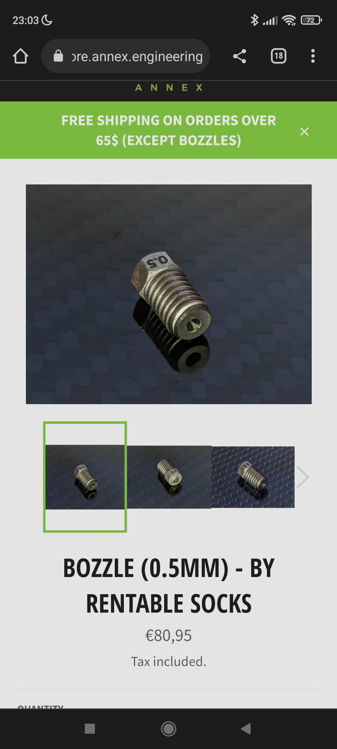

Oder halt ne Bozzle Nozzle. Wäre direkt 0,5mm (gibts auch nur so zu kaufen) ist Tungsten Carbide, also direkt beste wo gibt Material und abrasive resistant und hat nen ähnliches design wie ne CHT, also auf high flow optimiert. Weil TC halt gutes stück teurer, man kauft so eine Nozzle auch nur einmal.
@Morpheus:
Kennst Du einen Lieferanten in D? Und gibt es die Nozzle auch für ein Volcano-Setup? Dann würde ich die mal testen, sobald der nächste Düsen-Tausch ansteht. Hätte ja gar nichts gegen ein "nie mehr Wechseln", wobei ich sagen muß, dass man die CHT-Düsen jetzt auch nicht oft wechselt. Allerdings drucke ich auch (noch) nichts Abrasives.
Grüße, fp483
Nein nichts in DE. afaik gibts in EU sehr wenige Shops, 3do in Dänemark listet die Bozzle, allerdings nicht auf Lager.
Ansonsten direkt bei Rentable Socks oder Fabreeko, Annex, Northprint.
Und als Volcano gibts es die soweit mir bekannt nicht, weil Volcano scheiße.
Brozzl ist nicht Bozzle

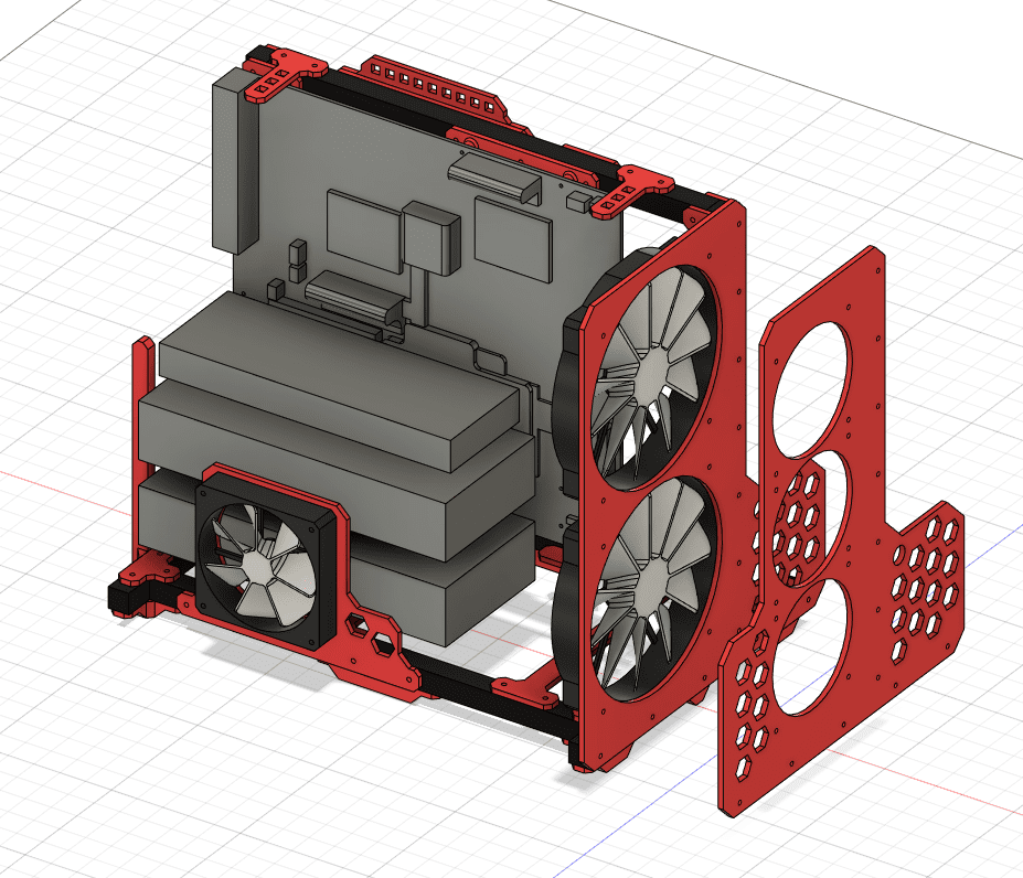

Urlaubsprojekt für die beiden SR-2 und das SR-X... Hab erstmal überlegt das meiste zu Lasern, aber Plexiglas bricht mir einfach viel zu einfach. Deswegen wird alles gedruckt. Wenn nächstes Jahr das Haus kommt gibts auch nen gescheiten Laser, mit den ich dann auch endlich POM lasern kann.

Nimm Polycarbonat?
edit: Makrolon etc. heisst das Zeug. Draus sind Schutzbrillen, Autoscheiben im Rennsport etc... das Zeug sollte eigentlich gehn?
Da kommen Diodenlaser aber auch nicht klar mit. :fresse: Deswegen abwarten. Die Teile werden auf jeden Fall gedruckt.
