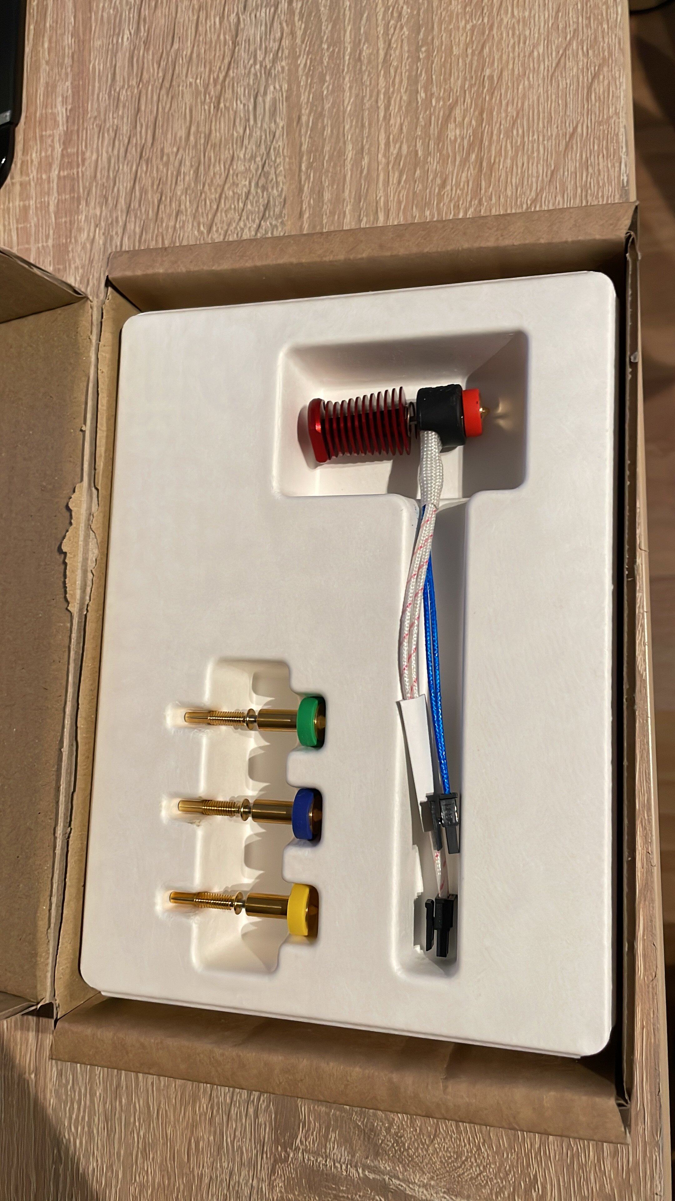

Und das hier reizt mich ja irgendwie 😅
Hatte das schonmal jemand?

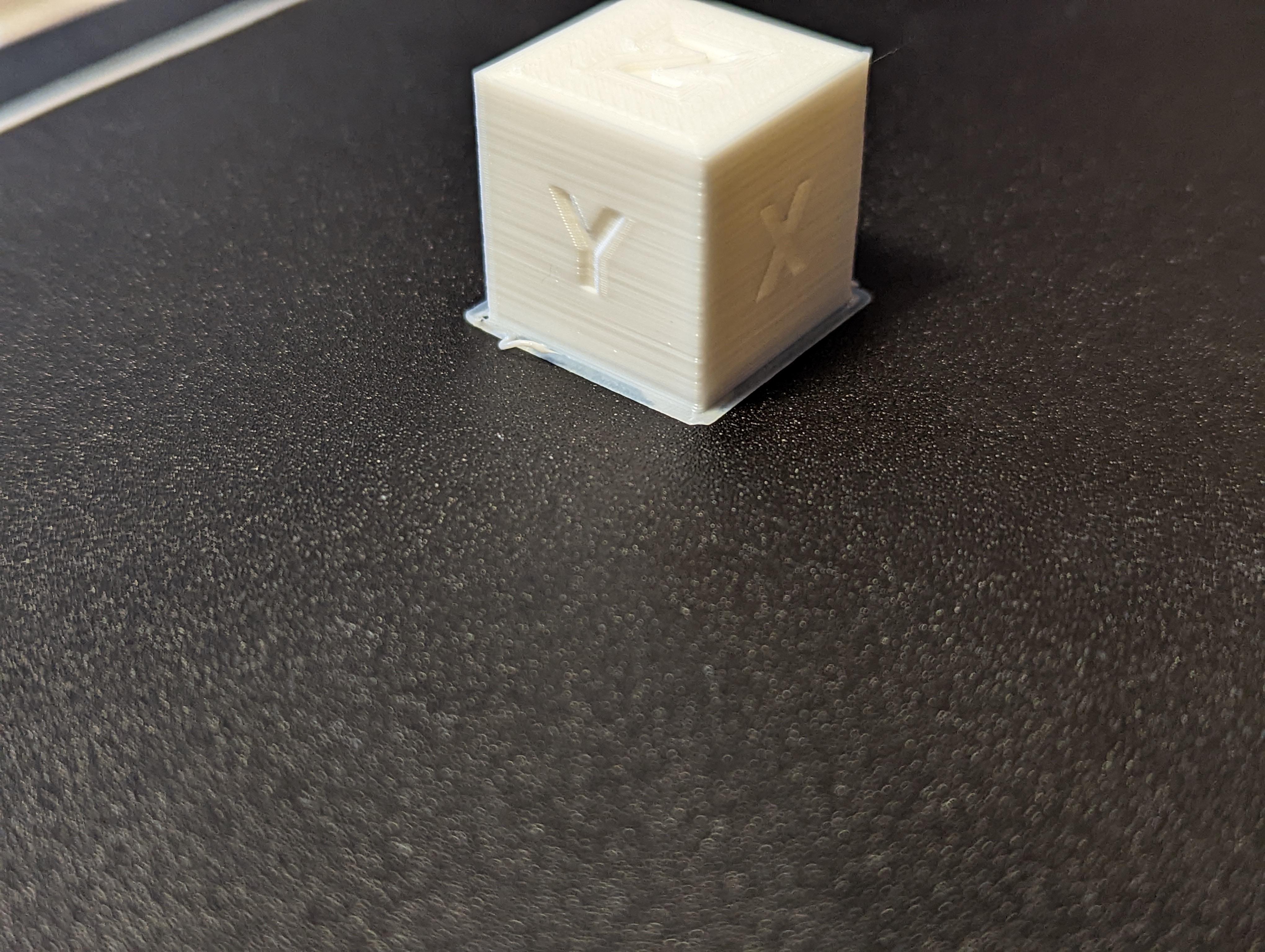

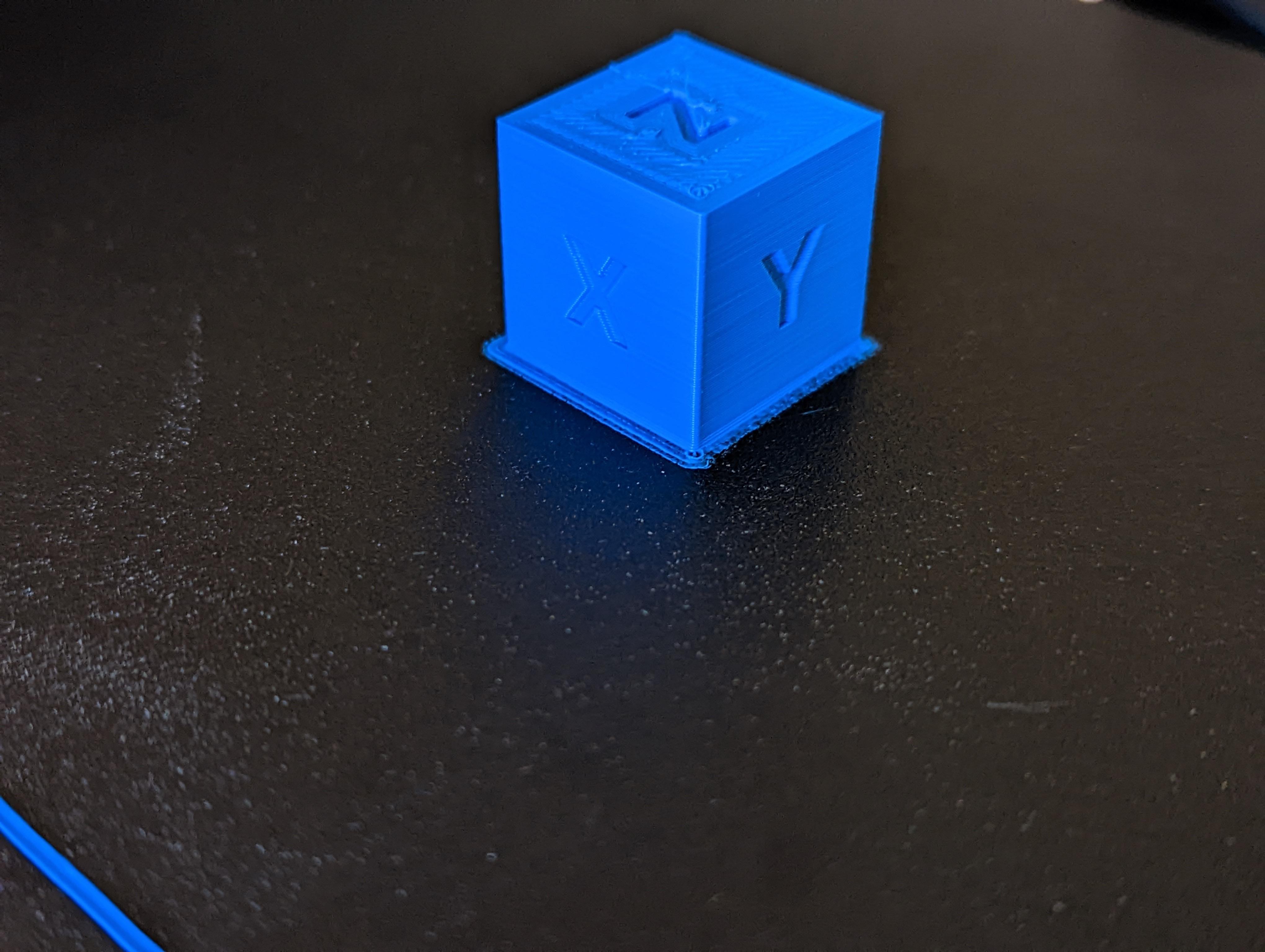

Und hier noch einer der Demo Drucke des Solvol SV04, diesmal Copy Mode 8-)
Ich habe keinerlei Einstellungen vor genommen, das ist "Out of the Box"!

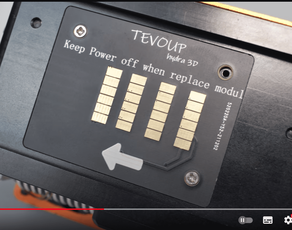

Habt ihr diesen Drucker schon mal gesehen?
Sensorless Homing und Touch Sensor

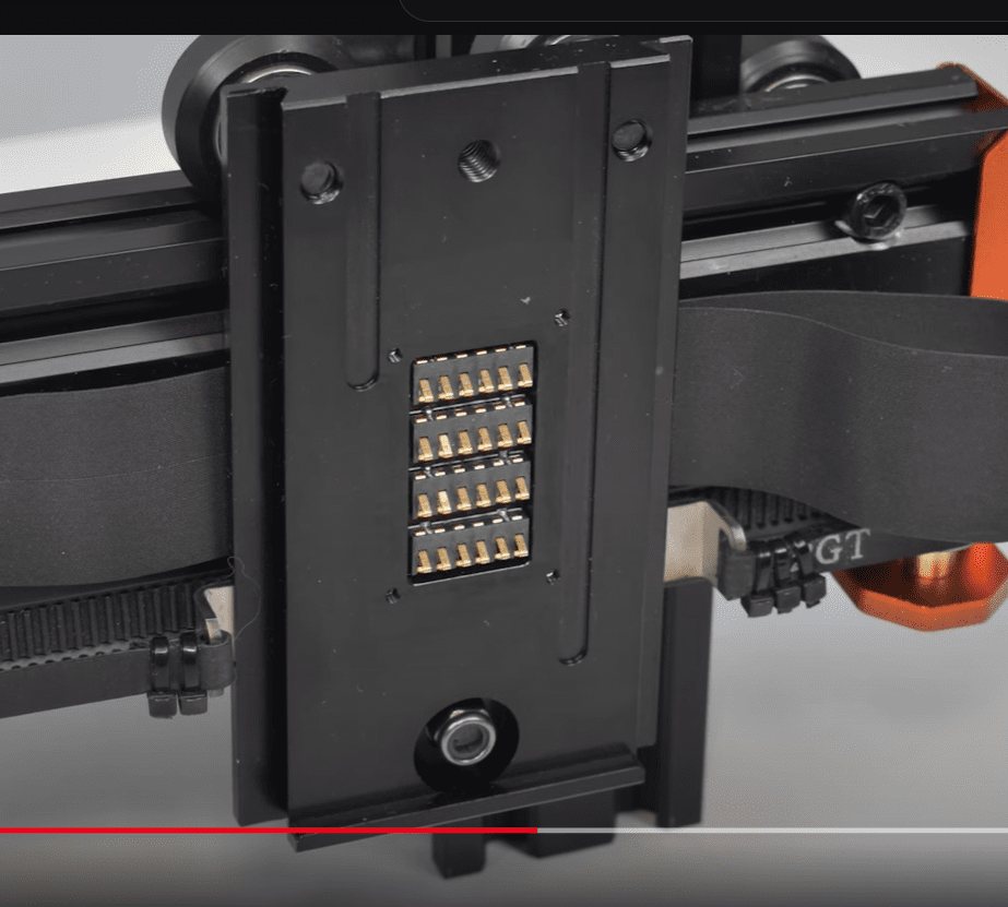

TEVOUP HYDRA (2 in 1 - 3D Printer & Laser Engraving)​
Die Aufnahme für den Druckkopf sieht interessant aus, ob die aber lange durchhält?
Ich hab hier auch noch ein Volcano Hotend das ich irgendwann mal verbauen muss. Aktuell ist ein E3D V5 verbaut, aber dank Defekt hatte ich jetzt lange keine Lust gehabt mich mit dem Drucker zu beschäftigen. Weiß gar nicht mehr, wie ich das verbauen wollte - ich hoffe, ich hatte mir das vorm Bestellen des Volcanos überlegt :oops:
Die gibbets nicht 😥
Naja die Schrauben der Kontaktplatte sind schonmal rundgedreht, spricht für Qualität :rofl:
Ne das sind chinesische Sicherheitsschrauben! :rofl:

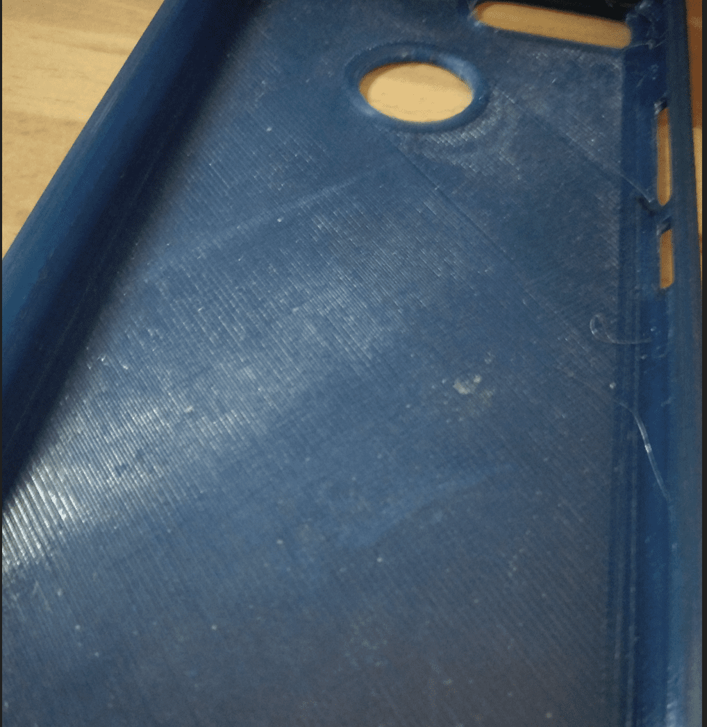

Habt ihr schon mal auf Seidenpapier gedruckt?
Für die eine Laterne muss man das Machen.

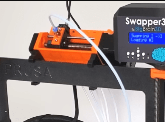

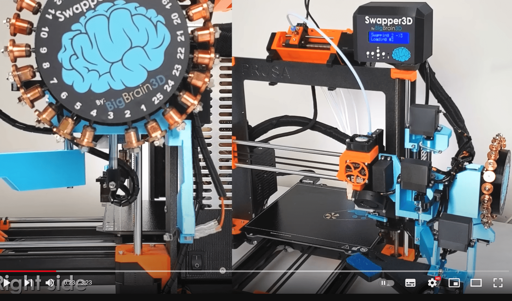

Bei CNC Maschinen gibt es Werkzeugwechsler und bei 3D Druckern einen automatischen Nozzle Wechsler, oh Mann was kommt als nächstes.
Da ist dann ein IDEX Drucker überflüssig, 25 Nozzle für 25 Farben und da fehlt nur noch ein Wechseler der so viele Farben aufnehmen kann oder verschiedene Materialien.
Und wie wechselt der das Filament? Der wechselt doch nur die Düse? :hmm:
Da ist der Filament Wechsler:
Hier hatte doch einer so ein Teil selber gebaut.
So ein Teil mit 25 Farben und Materialien, da kommt man auf abgefahrene Ideen!
