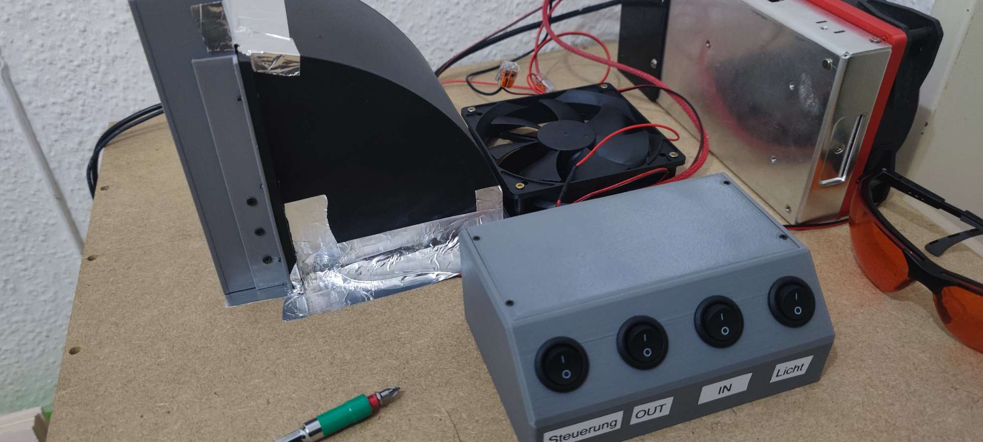

Polycarbonat wird oft auch als Laserschutzglas verwendet.
Zum Schneiden ist dann oft eine spezielle Laser Folie drauf 😉

Laser Sicherheit 😂
